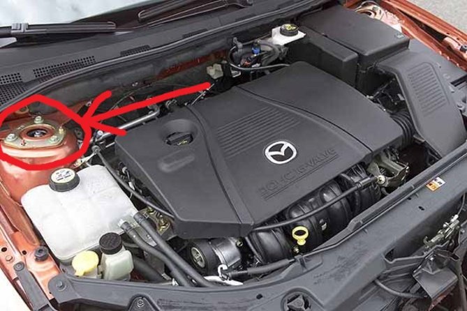

Moglibyście mi powiedzieć jak nazywa się ten ,,oring" zaznaczony na czerwono bo w mojej mazdzie jest skorodowany i kielich od tego też już łapie rdzę. Chciałbym to wymienić. I jeszcze jedno czy aby usunąc rdze z kielicha muszę wyciągać amortyzator czy wystarczy tylko usunąc sruby?

Same śruby z mocowania możesz odkręcić nic się nie stanie ale tej po środku z amortyzatora nie radzę ci ruszać. Sprężyny są na tyle mocne że ci uciecze amortyzator w dół i bez ściągaczy zapomnij że ją z powrotem zakręcisz.
A tak na marginesie daruj to sobie gra nie warta świeczki

Czemu uważasz ze gra nie warta świeczki? Na dzień dzisiejszy rdzy na kielichy jest mało, ale nie chce żeby pewnego dnia ta rdza zeżarła kielich, ze będę się bał wejść w zakręt bo mi go wyrwie.

Zabezpieczaj jak chcesz ja bym poczekał do wymiany amortyzatorów i w tedy ewentualnie to zrobił,
Korozja w maździe to ciągle powracający temat zrobisz to za jakiś czas znowu wyjdzie.

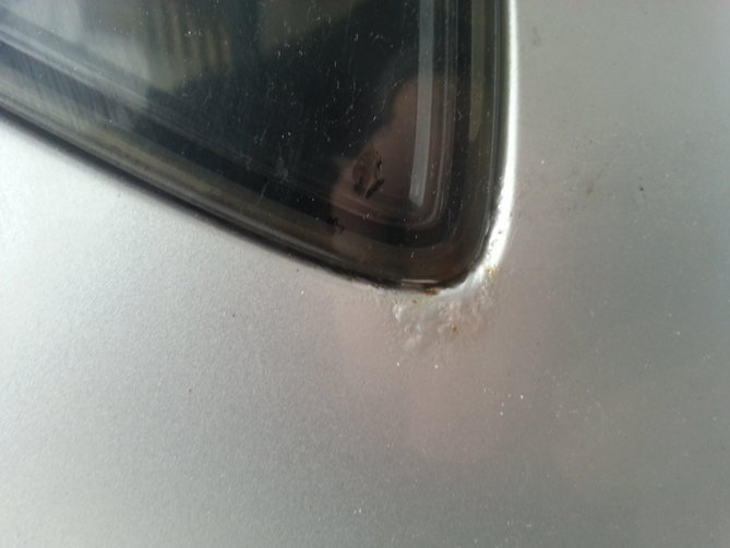

Cześć,
U mnie podobny problem co kilka stron wcześniej miał kolega Alik87.
Kilka razy było słychać kamyczki na karoserii, a teraz po kilku dniach deszczu zauważyłem pierwsze oznaki rudawej.
Jak najlepiej poradzić sobie z tą rudą zarazą na karoserii w jej początkowym stanie? Jakieś polecane specyfiki?
Pozdrawiam,
Pozdrawiam,
- Od: 1 gru 2015, 14:47
- Posty: 14
- Auto: Mazda 3 BK, rok prod. 2006, 1,6 diesel, 105KM
Takie purchle przy szybie to już lakiernik im szybciej tym lepiej bo za niedługo będziesz narzekał jak pod uszczelką zgnije i będzie trzeba spawac

Niestety. Miałem takie coś przy tylnej lampie. To plus parę zbuków na środku klapy i wyszło malowanie całego elementu. Normalne auto rdzewieje zwykle na ramach, ale nie Mazda. Ogniska korozji wyskakują sobie na przykład na środku drzwi. Karoseria w Maździe 3 to tragedia. Jedynym miejscem, które się uchowało to dach i maska.
