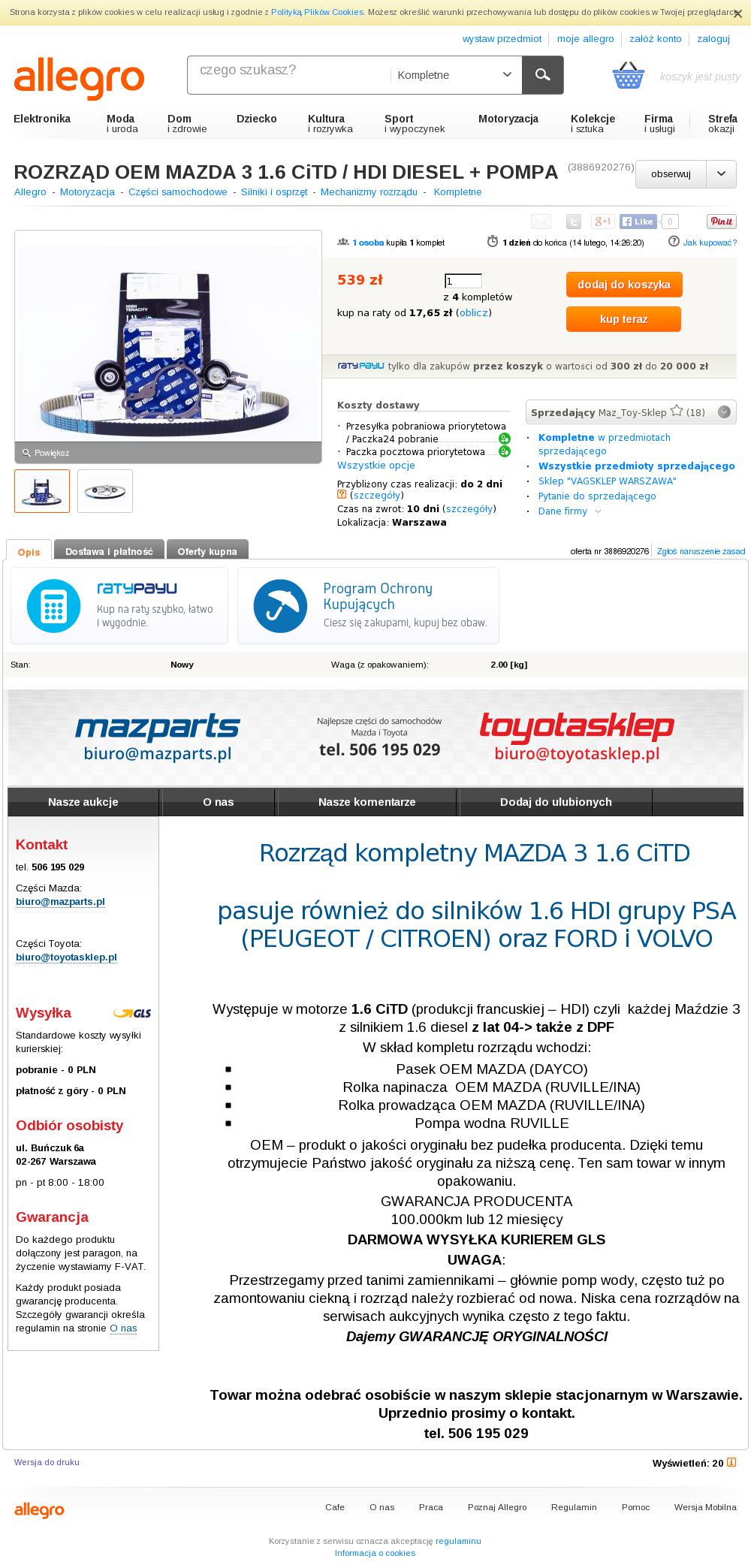

Postprzez dada_mazdaspeed » 13 lut 2014, 08:51
Witam, na zegarach mam (podobno orginalny :D) przebieg 154k km. Czy taka specyfikacja będzie ok ? Aha, Dwa tygodnie temu wykastrowali mi Madzię z fabrcznego FAP'a. Czy to ma jakiś związek na zakup innych części do rozrządu ? Pozdrawiam http://allegro.pl/rozrzad-oem-mazda-3-1 ... 20276.html

Postprzez Paweł » 13 lut 2014, 10:43
Zanim klikniesz kupuj:
W klubowym sklepie zestaw z paskiem, rolkami i pompą Ruville kosztuje 419 złotych.
Identyczny jak powyżej zestaw – pasek Dayco z rolkami i pompą Ruville – 480 zł.
Musisz tylko doliczyć wysyłkę i pakowanie – 18 zł.
P.

Postprzez dada_mazdaspeed » 18 lut 2014, 09:35
Kolego, ale ja zadałem pytanie czy ten zestaw będzie w miarę dobrej klasy :) Tak więc może być, czy polecacie coś innego ? Najlepiej by było jakiś link zestawu na alle**o.
