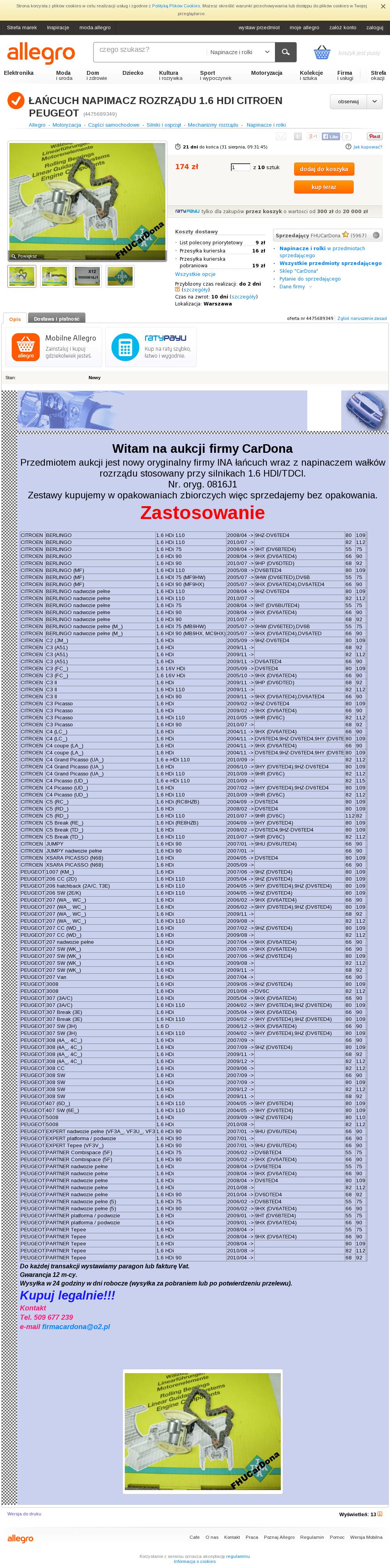

Postprzez 92greg » 9 sie 2014, 22:59
u mnie był podobny dźwięk, okazało się że poszedł napinacz łańcucha wału korbowego http://allegro.pl/lancuch-napimacz-rozr ... 89349.html
