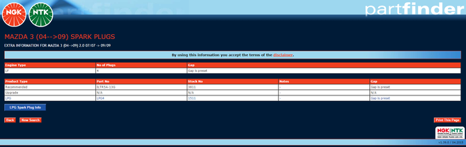

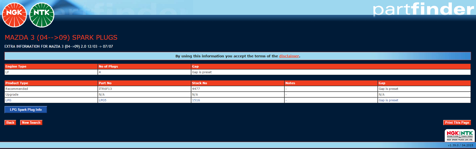

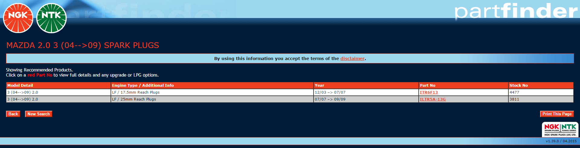

Wiem, że odgrzewam już kotleta ale sam będę na dniach wymieniać świece. Tutaj jest tabelka odnośnie tego, z jakim gwintem świeca pasuje do konkretnej Mazdy. Mam nadzieję że komuś się przyda.

Postprzez widmo82 » 28 lip 2015, 09:40
Dodam zrzut ekranu, gdyby link przestał działać
-Czyli w lipcu 2007 zmienili świece?

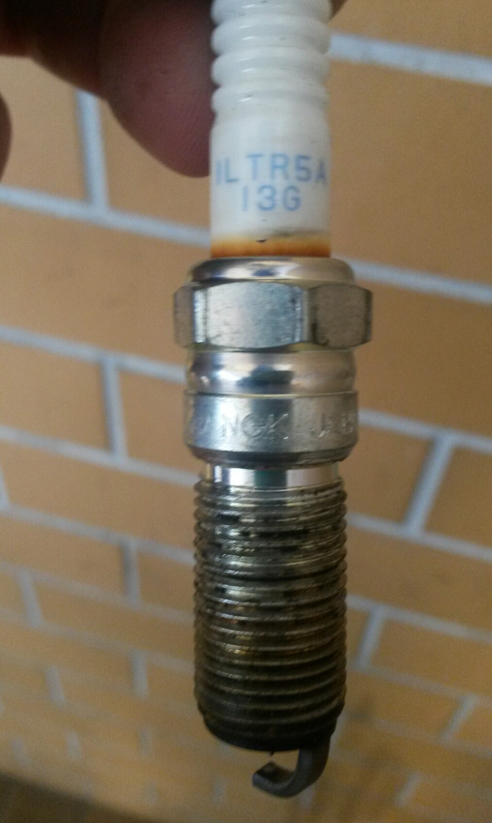

Wymieniłem dziś świece, stare jak wyciągałem były wilgotne od oleju, jedna nawet bardzo. Czy to normalne? czy to świadczy o jakimś problemie? Nie miałem żadnych problemów z silnikiem, oleju nie bierze, chodził równiutko na starych świecach jak i nowych.

Postprzez pawcio1017 » 5 wrz 2015, 15:39
W którym miejscu był ten olej? Na elektrodzie czy na gwincie świecy?

Postprzez Michal663 » 5 wrz 2015, 16:10
Na gwincie.

Postprzez pawcio1017 » 5 wrz 2015, 19:13
To masz wyciek na uszczelkę pokrywy zaworów. Jak bedziesz zmienial to najlepiej kup oryginał. Kosztuje nie wiele więcej, a zamienniki potrafią cieknac
