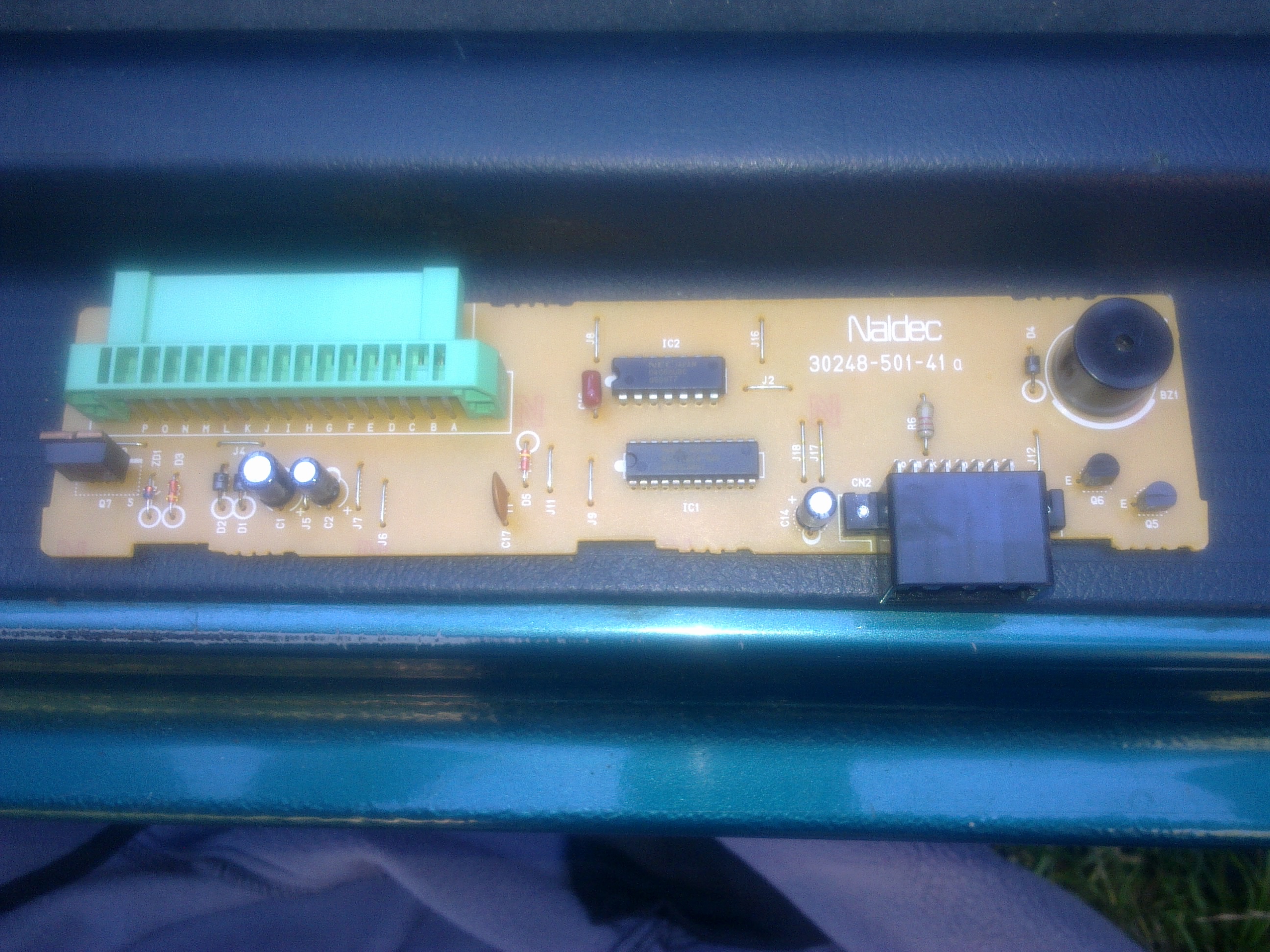

Żarówka jest ok. dziś dobrałem się do cpu zza skrzynki bezpieczników i tam jest taki tranzystor może on jest winien? Opieram się na fotorelacji viewtopic.php?t=86995

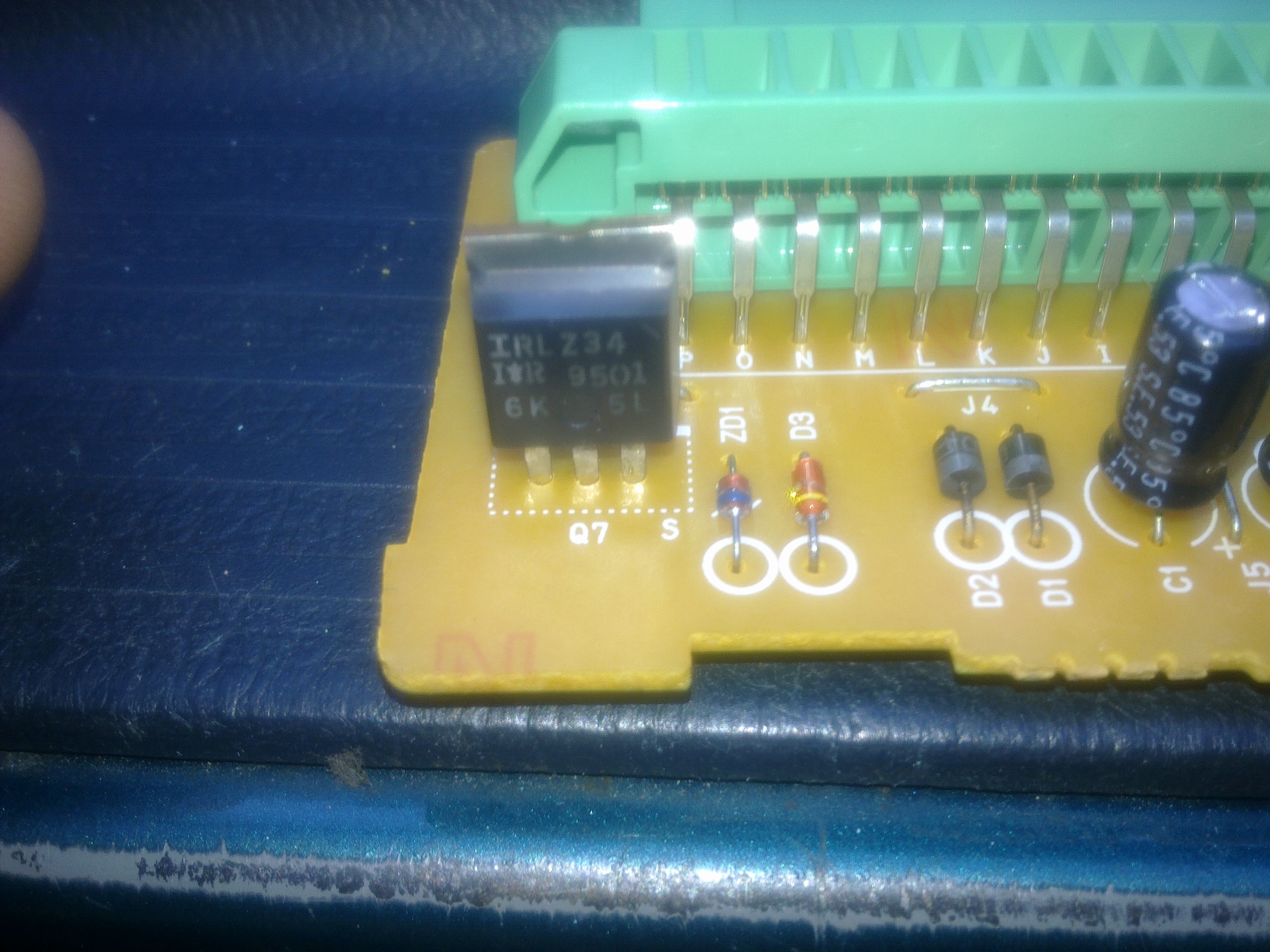

Dane tranzystora to IRL Z34
I R 9501
6K 5L
jaki będzie jego aktualny zamiennik??? Gdyż owego dostać nie moge :(

taka mała foto relacja
Dopisano 19 paź 2012, 09:03:
komputer w całej okazałości
Tranzystor CPU

Postprzez leonbubu » 19 paź 2012, 17:56
W dobrym elektroniku powinni Ci dobrać...
Z tego co kojarzę to jakiś mosfet nie musi być taki sam... w mx jest to 2SK1274

Postprzez 28Czarny28 » 24 paź 2012, 08:31
Operacja nie udana :( Tranzystor zmieniony na nowy nie przywrócił podświetlenia. Już brak pomysłów pomocy... <co?>
