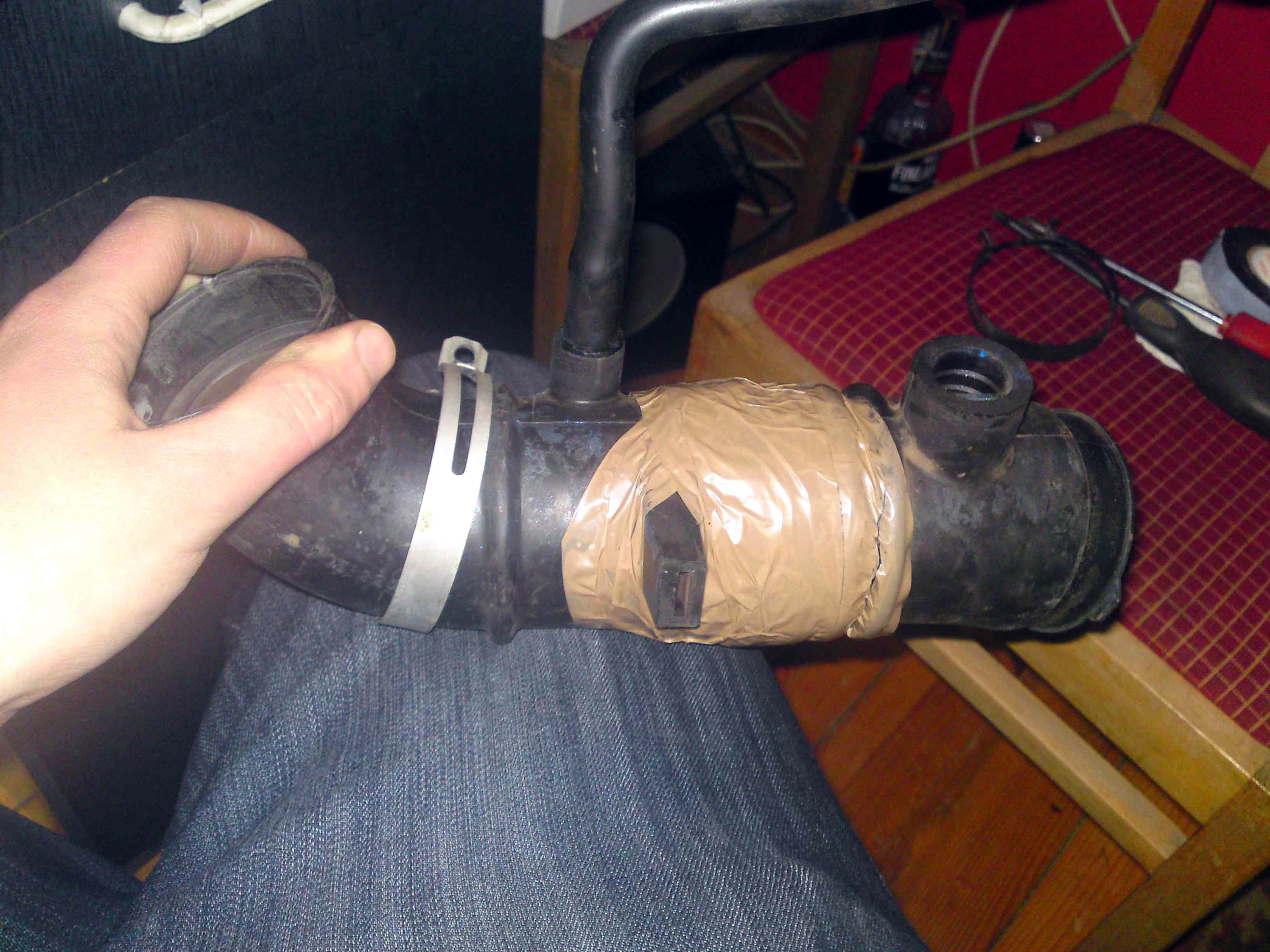

Postprzez michalxxxxx » 18 lut 2010, 19:51
Jakie cisnienie panuje w takiej rurze? bo niedawno ja kleilem w miejscu pekniecia kilka warstw tasmy dalem a dzis tam jest dziura na 3 mm;/

Postprzez michalxxxxx » 19 lut 2010, 08:44
to znaczy ze tasma powinna zostac zassana w ta szszeline. a tam po prostu jest normanej wielkosci dziura nie ma wypuklosci czy wkleslosci. ... chyba trzeba dalej szukc uzywki albo wstawic stozek i dolot z nierdzewki zrobic...

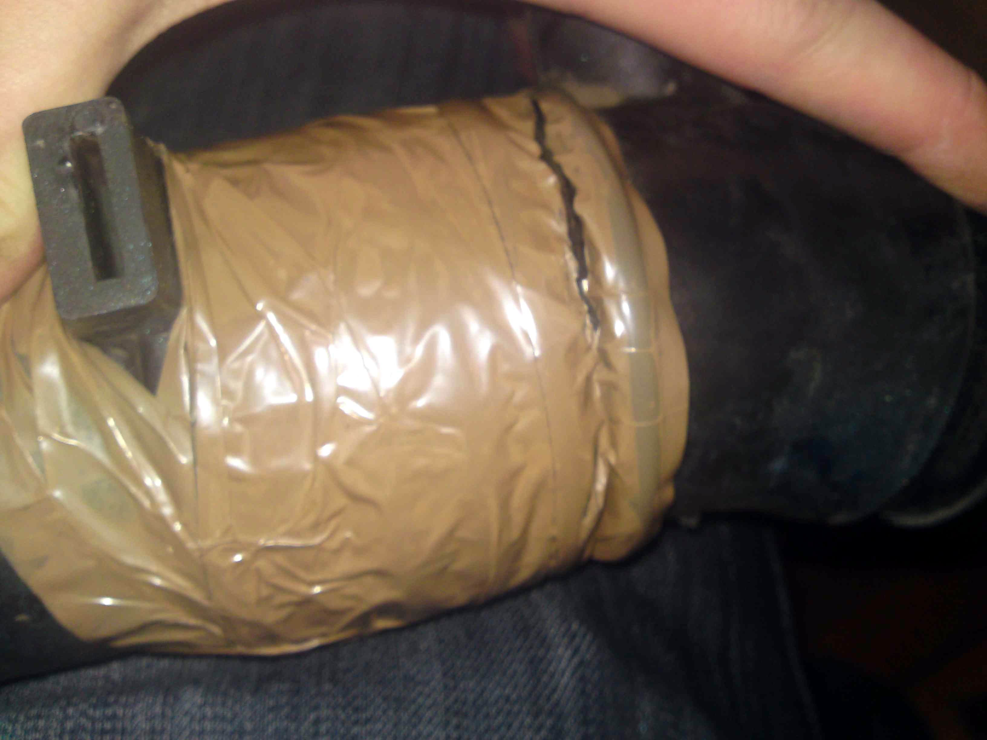

Postprzez michalxxxxx » 19 lut 2010, 22:39
Tyle ze ja dalem tasme samowulkanizacyjna. moze jeszcze dzis wstawie zdjecie jak ta dziura wyglada... po zmianach na forym nie widac zdjec wiec daje jeszcze raz link do mojej fotorelacji. http://www.imagebam.com/gallery/70bf629c06a5cb1b94f63c23083bc018/

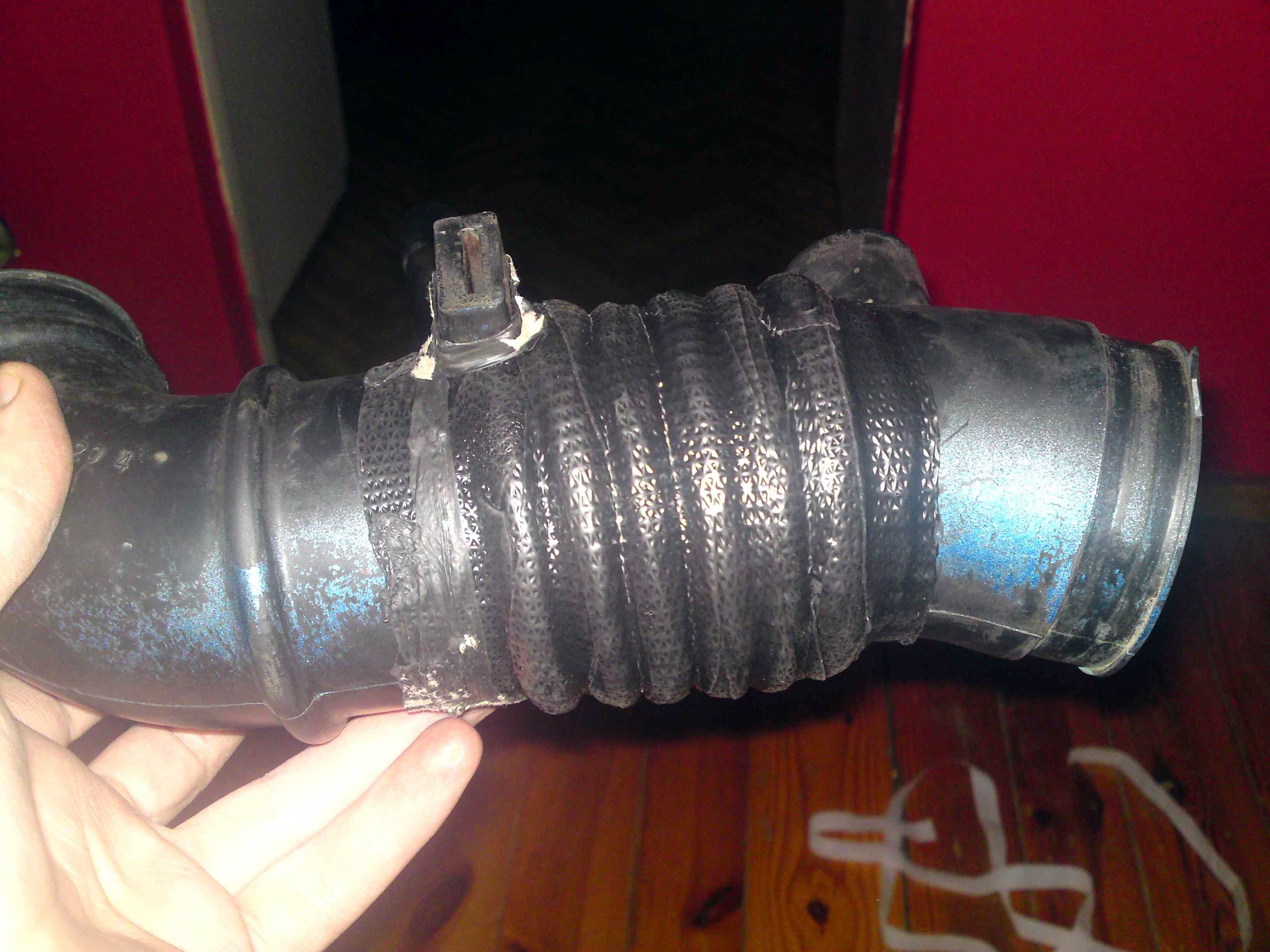

Postprzez Marek 161BD081 » 21 lut 2010, 23:17
Witam!
Zgodnie z obietnicą w końcu zrobiłem fotkę i ja zamieszczam.
Tak wygląda rura dolotowa po prawie roku eksploatacji poklejona w/g wskazówek zamieszczonych w mojej "fotorelacji":
Więc jak widać nic zupełnie się nie rozkleja :)
Zaznaczam jednak jedną rzecz – przed oklejaniem jej taśmą wszystkie części na ile to było możliwe pokleiłem klejem "kropelką", taśma tylko usztywnia całość aby się nie rozpadła i co najważniejsze – uszczelnia połączenia.
Pozdrawiam!
P.S.
michalxxxxx – nie wiem jakiej Ty taśmy użyłeś ale jak widać jest to trochę inna od mojej. Moja to najzwyklejsza taśma samowulkanizująca popularnie zwana wśród elektryków "taśma scotta" do robienia muf kablowych.
