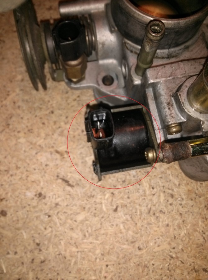

Dokładnie. Mazda padła jak już była na gazie. Paliwo na pewno jest. Mnie niepokoi jedynie to buczenie z okolic silnika krokowego. Na 100% nie było wcześniej tak głośnego dźwięku.
Podłączyłem się dziś z ciekawości jeszcze raz do kostki diagnostic. o dziwo dziś pokazał mi się błąd.
1 dłuższe a później 2 szybkie mignięcia . Czy to błąd czujnika położenia przepustnicy?
Jakie dalsze kroki mam podjąć? Przeczyścić początkowo przepustnicę i krokowca?
Znalazłem źródło tego "buczenia". Jest to element silniczka krokowego. Co to dokładnie jest? Bo chyba muszę to wymienić.

No jest krokowy, ale skoro Ci wywala blad 12 to czujnik polzenia przepustnicy jest albo zle ustawiony albo zwalony. Nie masz z kim podmienic przepustnicy?
