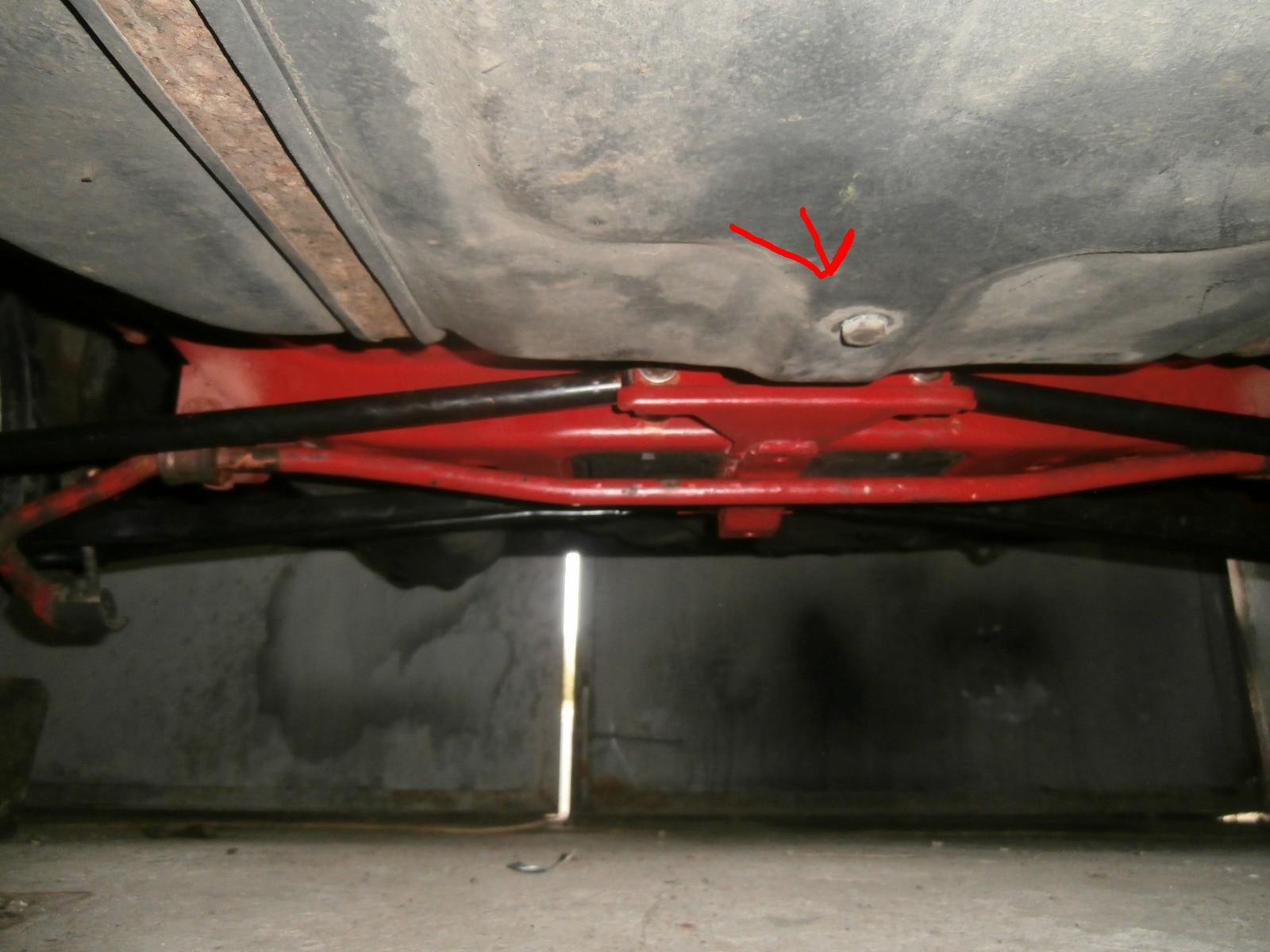

Postprzez szumki44 » 21 lut 2014, 07:57
w mx-6 2.0 Fs masz śrubkę w zbiorniku do spuszczania paliwa ^_^ zerknij u siebie :) w tym miejscu

Postprzez Raven9330 » 21 lut 2014, 08:33
tez mam korek spustowy w 626 GE ;) jednak wolałbym spuścić bez tego całego syfu ze zbiornika ;p

Postprzez kamilspider » 21 lut 2014, 09:31
Nie kombinuj tylko spuszczaj tą śrubą pod zbiornikiem, a później paliwo przefiltrujesz przez jakąś szmatę i będzie ok.

Postprzez MX6-CZARNY » 21 lut 2014, 13:03
a jak spuścisz przez śrubkę, to później będziesz miał czyściej w baku :)

Postprzez mark.87 » 26 lut 2014, 09:55
Spuscisz to bez kanalu bo dostep jest bardzo dobry,
a jesli chcesz spuszczac przez silnik i narobic sobie klopotow, spalic pompke i zapchac filtr i nie tylko syfem z baku to kombinuj dalej, tylko zebys potem sie nie zdziwil kolego jak pompka czy cos innego bedzie do wymiany,
