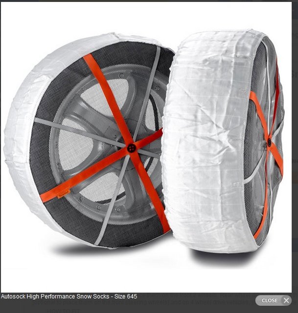

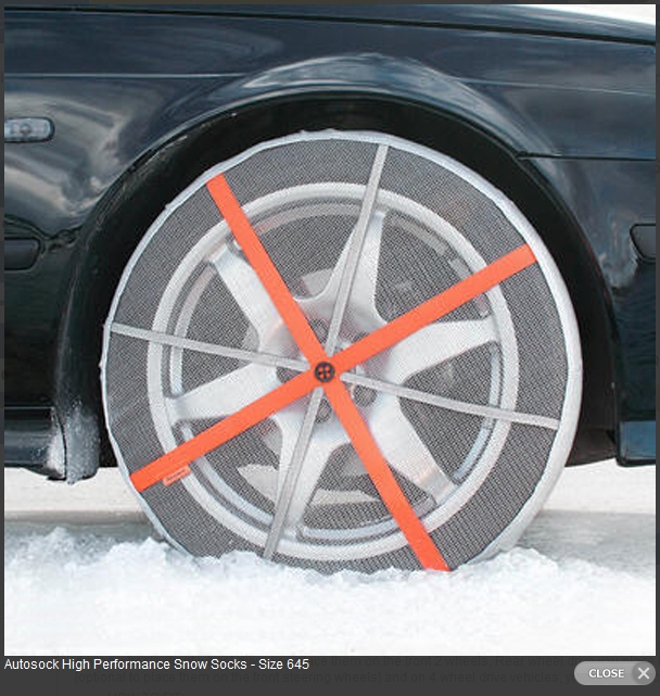

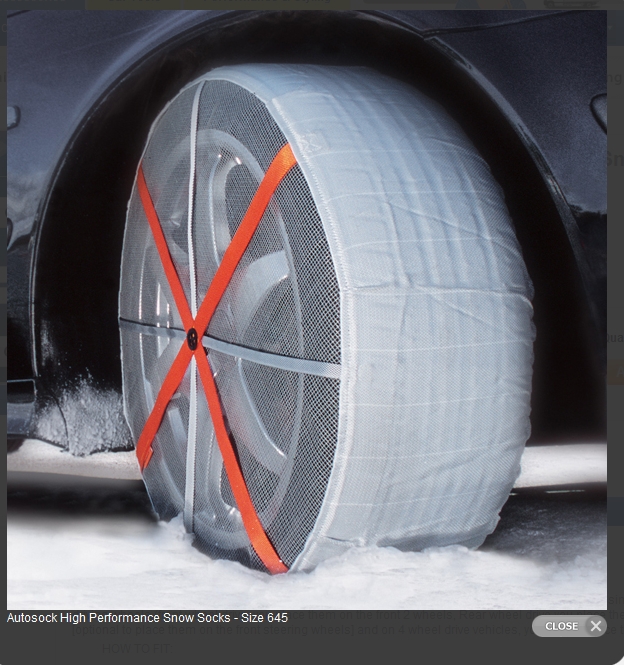

Postprzez Wojtek » 15 sty 2012, 19:29
http://www.eurocarparts.com/snow-chains-snow-socks
masz lancuchy "dimond" i skarpety...
ps. temat lacze z odpowiednim...
i tylko 64 GBP ;)

Postprzez piecia_30 » 16 sty 2012, 15:24
Dzięki za odpowiedź :)
Niestety AUTOSOCKS nie są dopuszczone jako zamienniki łańcuchów w Austrii. Takie info otrzymałem zarówno od dystrybutora jak i Policji Austriackiej. Wygląda na to,że lobbuje mocno, PEWAG bo od dwóch lat nie udało się wprowadzić odpowiedniego zapisu, które obowiązuje już w wielu krajach :(
PEWAG z kolei również nie rekomenduje stosowania żadnych do profilu 215 x 50 x 17 , ze względu na mały prześwit.... :(
Może któś jednak stosował jakięś w tym profilu... ? Liczę jednak na doświadczenia wasze...
