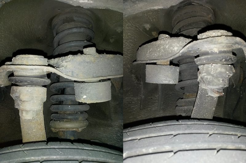

hej,
moja Mazda ma tendencję do ściągania w lewo. Niedawno zamieniłem opony na letnie i problem się nasilił do tego stopnia, że jak skręcę w prawo na skrzyżowaniu 90*, to potem puszczam kierownicę, koła szybko się prostują po czym mazda leci zaraz w lewo :/. Natomiast przy zakręcie w lewo bardzo słabo odbija kierownica. Czuję ewidentnie ściąganie na kierownicy w lewo, ciężej się kręci nią w prawo. Niedawno odkryłem, że mam dwie różne sprężyny, z prawej strony gęsta a z lewej mało zwojów. Z tego, co popatrzyłem na allegro, to inne są do diesla, inne do 1.8-2.0 benzyna i jeszcze inne do 2.3 benzyna. Pewnie poprzedni właściciel wymienił jedną i to na dieslowską :/
Czy te sprężyny mogą mieć wpływ na to ściąganie?

Postprzez Mr_Bartek » 5 maja 2014, 15:23
Jak najbardziej mogą. Więcej wagi jest przenoszone na jedną ze stron auta, przez co auto ściąga.

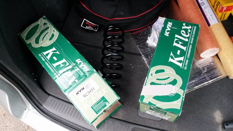

Postprzez thesilent » 5 maja 2014, 18:58
no w zeszłe lato mnie to też wkurzało, ale na zimówkach nie było tak odczuwalne. Teraz problem znów powrócił.
Nie zauważyłem, by auto z lewej strony było niżej :/ Niemniej jednak sprężynki przyjdą nowe KAYABA. Ta firma robi trzy wersje, jak pisałem wcześniej, dla diesla, 2.3 oraz 1.8-2.0.

Postprzez thesilent » 10 cze 2014, 22:36
Że tak wtrącę do tematu, jestem po wymianie sprężyn na KAYABA, bo z prawej strony miałem jakąś rzeźbę. Mechanik powiedział, że to nawet od M6 nie było i nie mogli ściągnąć, bo taka gęsta była, że ściągacz nie wchodził :/ Teraz autko równo stoi na KYBach i już nie ściąga w lewika :D 500km autobahną jak po szklance :) KAYABA produkuje sprężyny odpowiednio do silników, ja mam do 1.8/2.0 benzyna.
