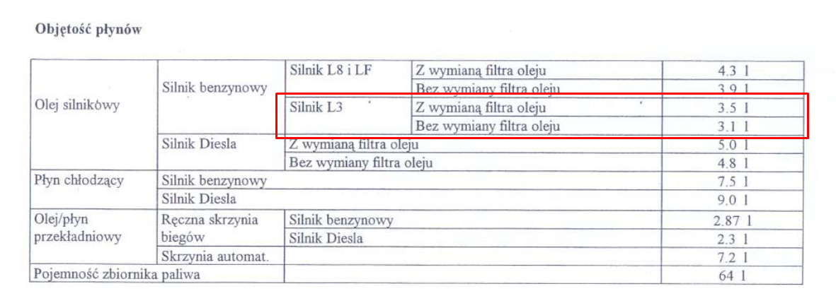

Postprzez jachu36 » 2 lut 2017, 09:01
Na pewno, na pewno. Chyba fabryka wie na najlepiej ile oleju powinno wejść.
Powyższy wycinek jest z instrukcji obsługi więc nie wiem po co dalej się chcesz upewniać.

Postprzez dobrzyn22 » 3 lut 2017, 09:21
rymko napisał(a):W instrukcji z kolei jest napisane: 4.3 z filtrem, a 3.9 bez, co jednak nie pokrywa się z prawdą
tak, ale dla silnika L8 i LF...
natomiast dla silnika L3 jest to odpowiednio 3,5l i 3,1l...
bartexmielec napisał(a):faktycznie, według mojej niemieckiej instrukcji obsługi powinno do silnika L3 wejść 3,5l
według mojej polskiej również tak jest <ok>

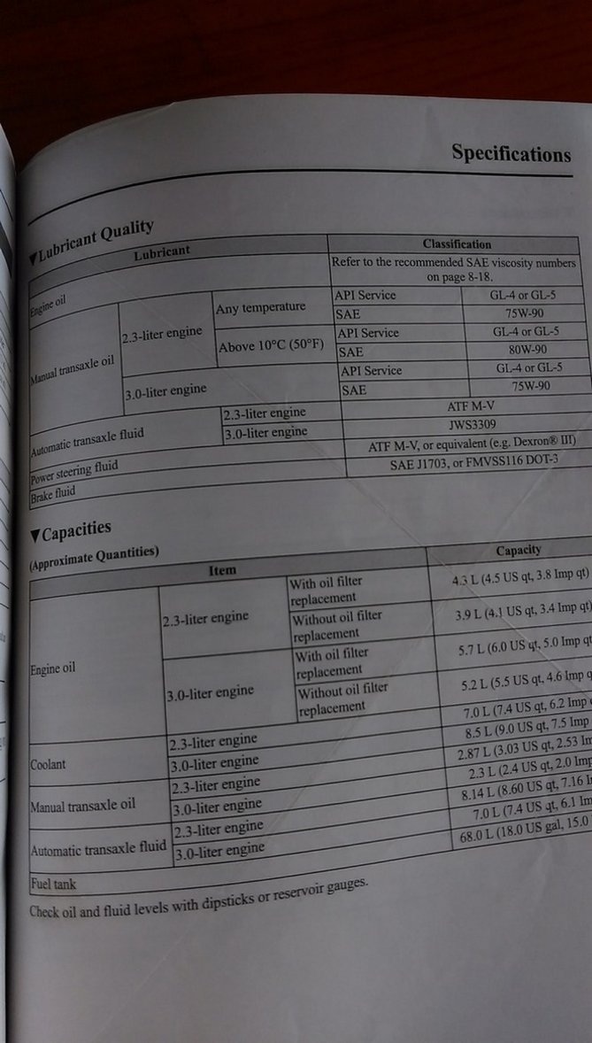

Postprzez rymko » 3 lut 2017, 09:53
Ale ja mam silnik L3 i w Manualu tego samochodu jest napisane 4.3 i 3.9.
Jak nie wierzysz to mogę wrzucić obrazek.
Od: 25 maja 2009, 14:23
Posty: 482 (2/6)
Auto: Mazda 6I 2.3 2007 A-spec/AT
Postprzez dobrzyn22 » 3 lut 2017, 12:38
nie mam podstaw żeby Ci nie wierzyć <oczko>
Ale wrzuć zdjęcie, bo to ciekawostka :)
Od: 21 cze 2009, 16:38
Posty: 5243 (22/72)
Skąd: Gdynia PL/ Norwegia
było M3 BN 2.0b. 2017r
było M6 2.0 mzrcd '06
Postprzez rymko » 6 lut 2017, 14:13
ok :)
Posty: 482 (2/6)
Postprzez Mr_Bartek » 6 lut 2017, 14:20
Czyli miska w modelach amerykańskich jest większa niż w europejskich.

Postprzez t34567 » 6 lut 2017, 14:50
A to oznaczenie silnika nie powinno byc inne?

Postprzez lysy2 » 6 lut 2017, 18:03
L3 po lifcie ma większa miskę olejową, ze względu na żłopanie oleju i problemy z nadmiernym ubytkiem i zacieraniem się motoru. Takie sprytne rozwiązanie wymyślili inżynierowie Mazdy :)
