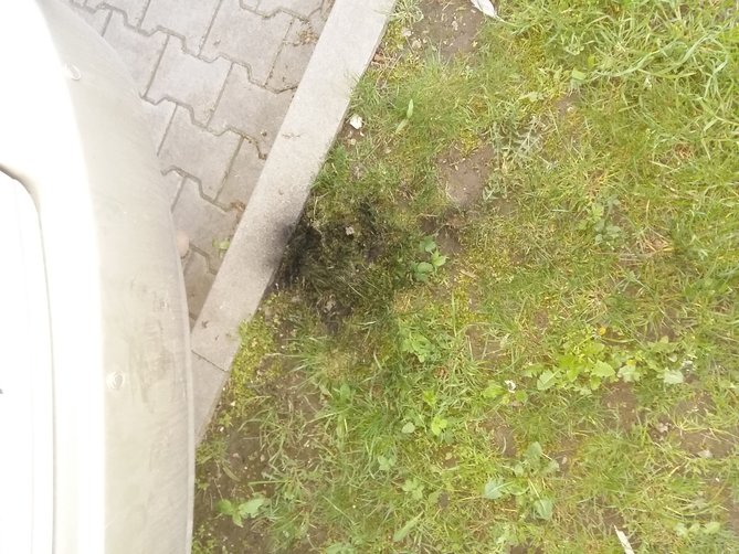

Podepnę się pod temat: miałem niedawno tak, że po odpaleniu obroty kilka sekund falowały tak w granicach 700-800rpm i silnik głośno chodził (taki typowo dieslowy klekot, tylko głośniejszy niż zwykle), po kilku sekundach wszystko ok. Dodam że auto ani mocy nie straciło ani spalanie nie wzrosło a takie sytuacje miały miejsce przy temperaturach ok 10 st. C, wcześniej jak temp. były niższe nic takiego nie było. Problem zniknął jak niedawno 2 razy dzień po dniu pożyłowałem trochę auto na ok. 5000 rpm wciskając kilka razy pod rząd do dechy (oczywiście na dobrze rozgrzanym silniku). Efekt drugiej takiej serii przedstawiam na zdjęciu
dodam, że za pierwszym razem było tego więcej tylko nie pomyślałem żeby zdjęcie zrobić. Pytanie jest takie czy możliwe że tu była przyczyna i została rozwiązana, czy raczej jest to zbieg okoliczności i problem nadal jest?
