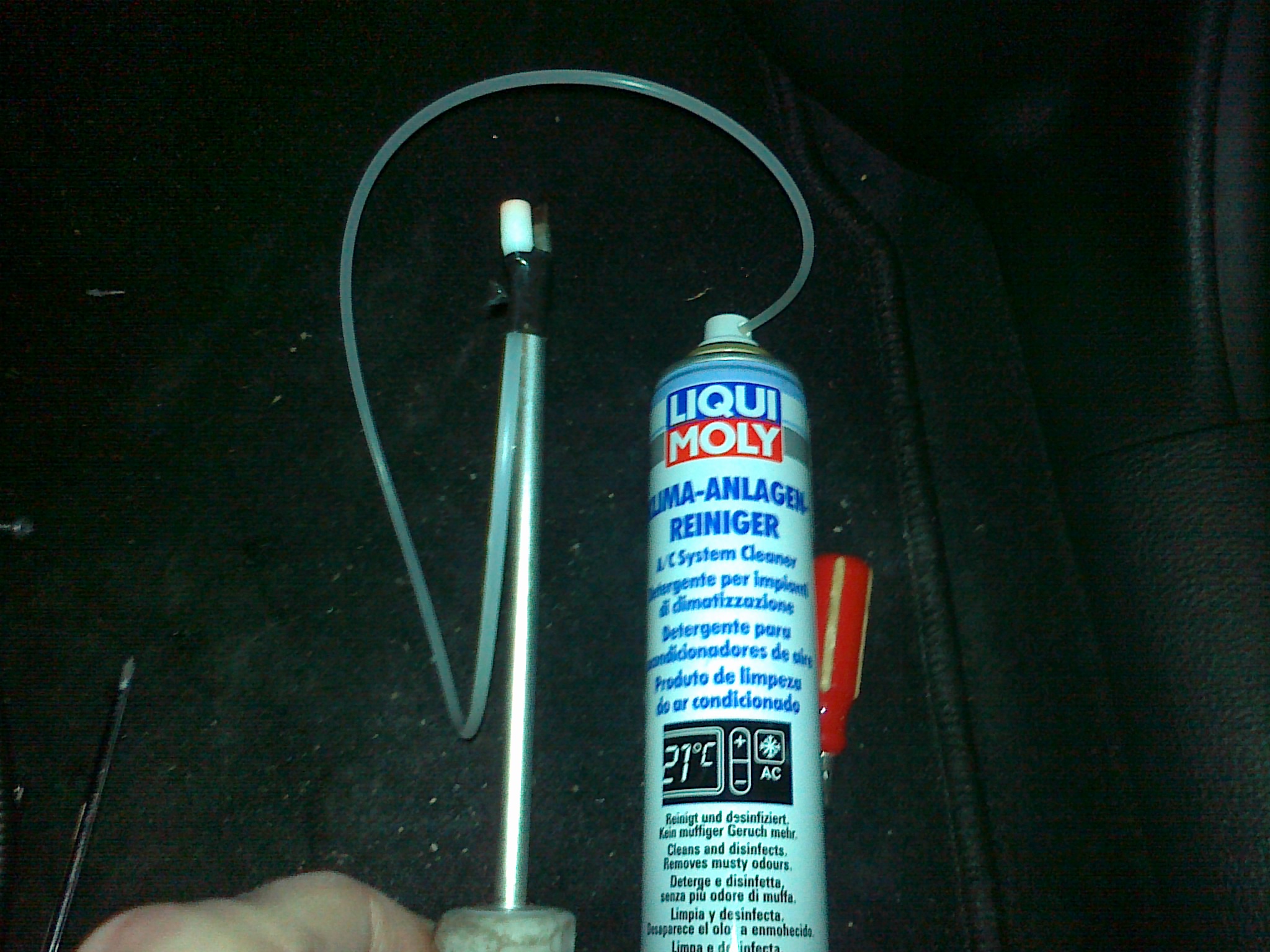

Postprzez Mariano » 25 mar 2013, 14:06
Wczoraj zabrałem się za czyszczenie klimatyzacji.
Po długich próbach dotarcia jak najbliżej parownika zastosowałem własny patent.
Endoskopem wybadałem gdzie konkretnie jest parownik – jest na przeciwko pokręteł nawiewu – prostopadle.
Zrobiłem mały otwór (10-12mm) w plastikowym kanale (pod schowkiem) tak, że bezpośrednio można zobaczyć parownik (jakies 15cm od otworu). Przymocowałem "sonde" preparatu do czyszczenia klimy do długiego śrubokrętu. Wsadziłem do otworu i przez ok 1-2 psikałem "malując" zygzaki. Po wszystkim, czarną taśma zakleiłem otwór i gitara :) Za rok już z górki :)
Jak na razie stęchlizny nie czuć.
