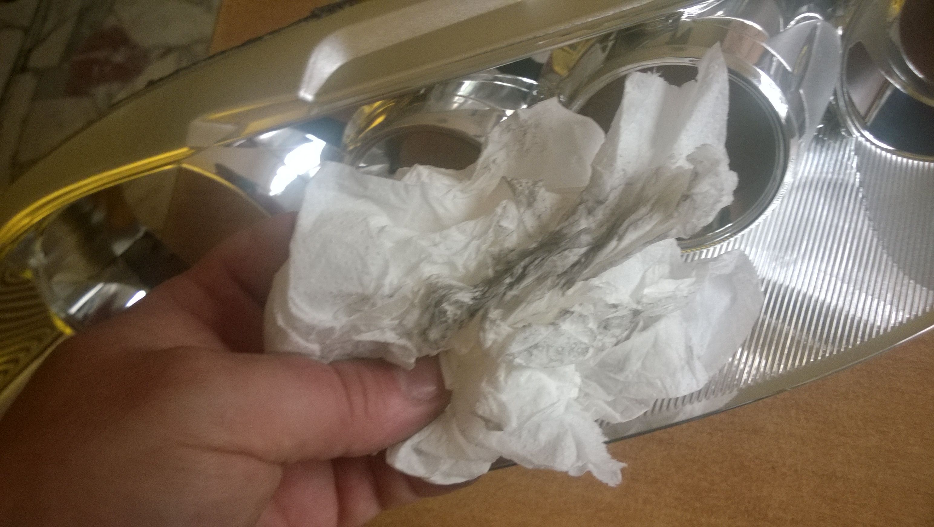

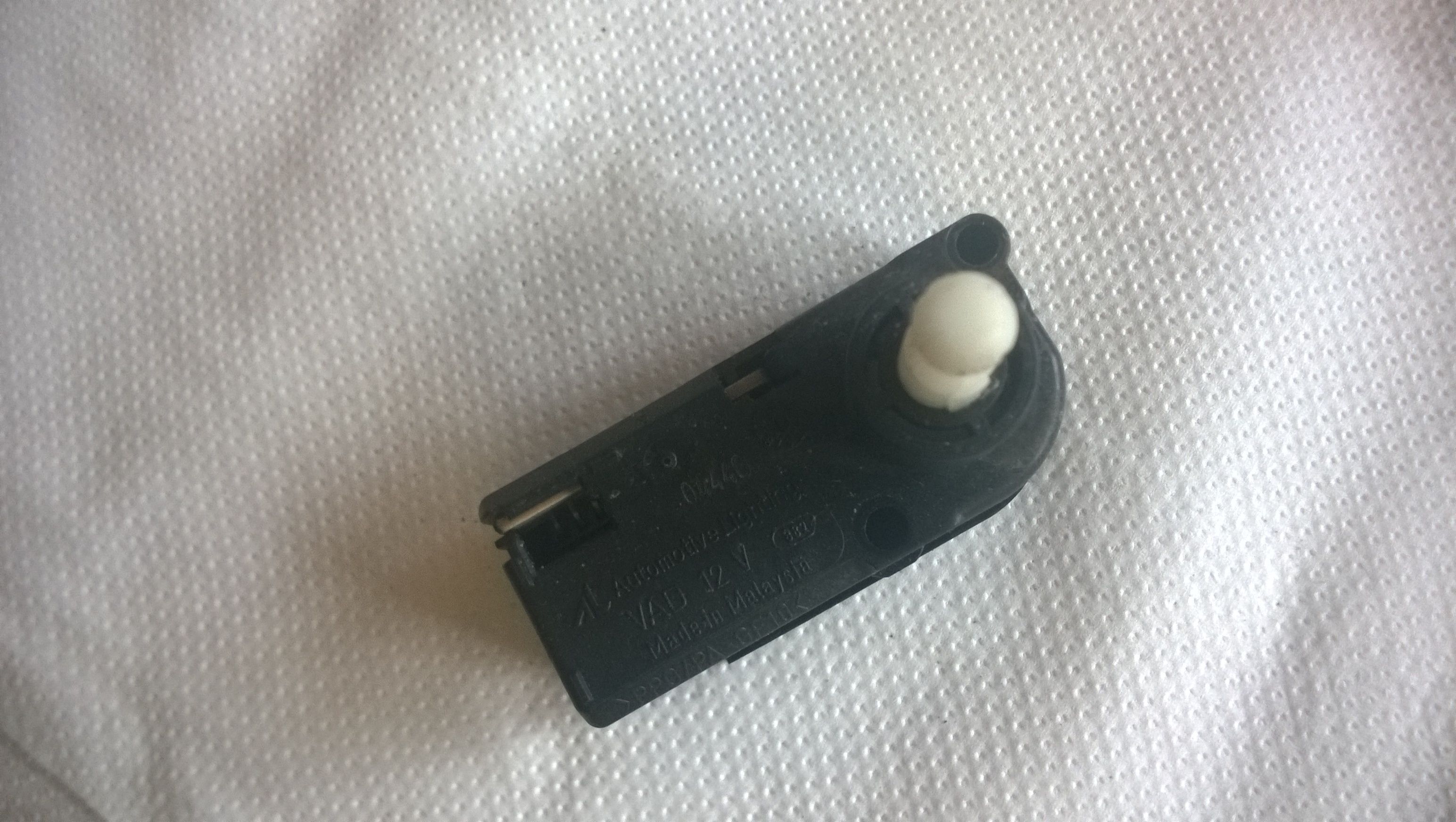

I ja dołączam do grona wymieniaczy silniczków :)
A przy okazji wyczyściłem porządnie reflektor.
Żeby to ładnie wyszło trzeba rozkręcić całkowicie lampę. Nie pokazuję fot z rozklejania bo jest ich na tyle.

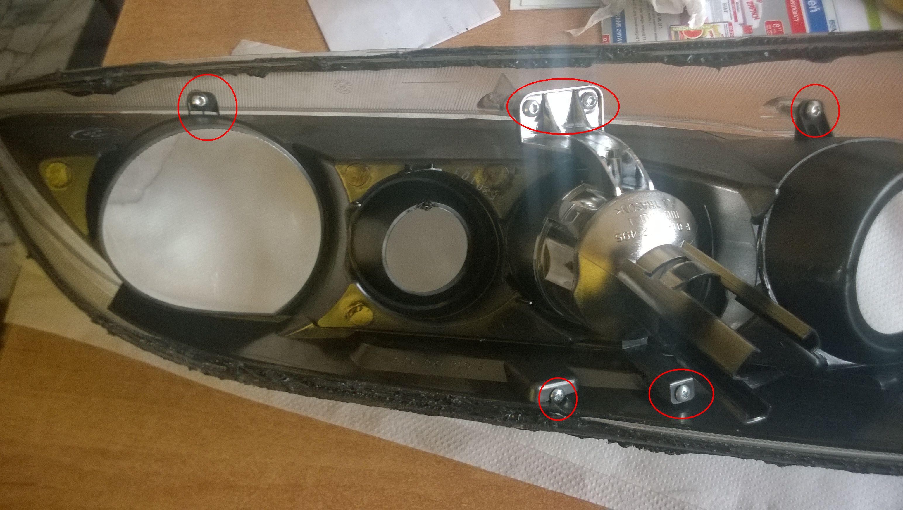

Fotka 1. Zaznaczone śruby (2 na krzyżak reszta imbus) które musimy odkręcić.

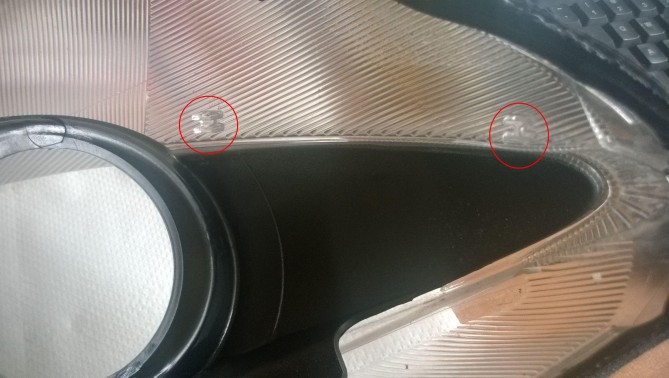

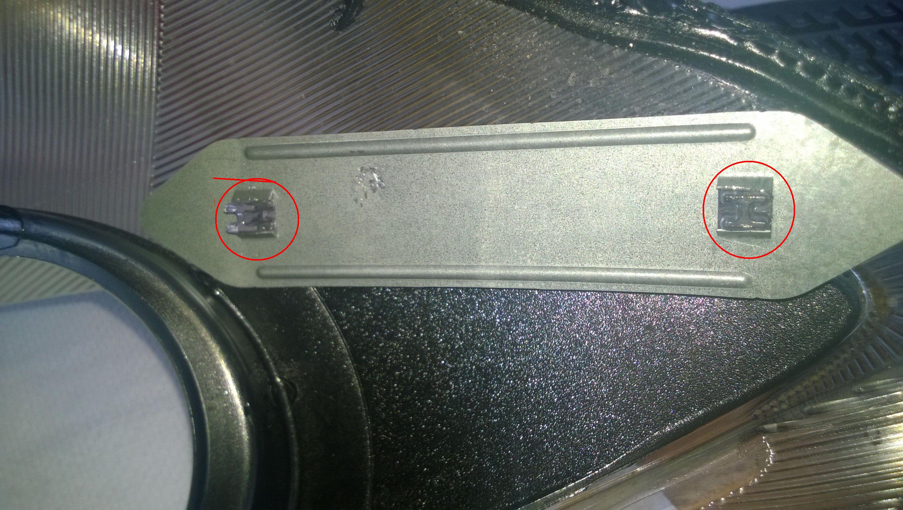

Fotka 2 i 3. Po dokręceniu śrub zostaje do zdjęcia blaszka – trzyma się w zaznaczonych miejscach. Należy ją delikatnie rozgiąć i schodzi sama. Wtedy mamy dostęp do samego "szkła".

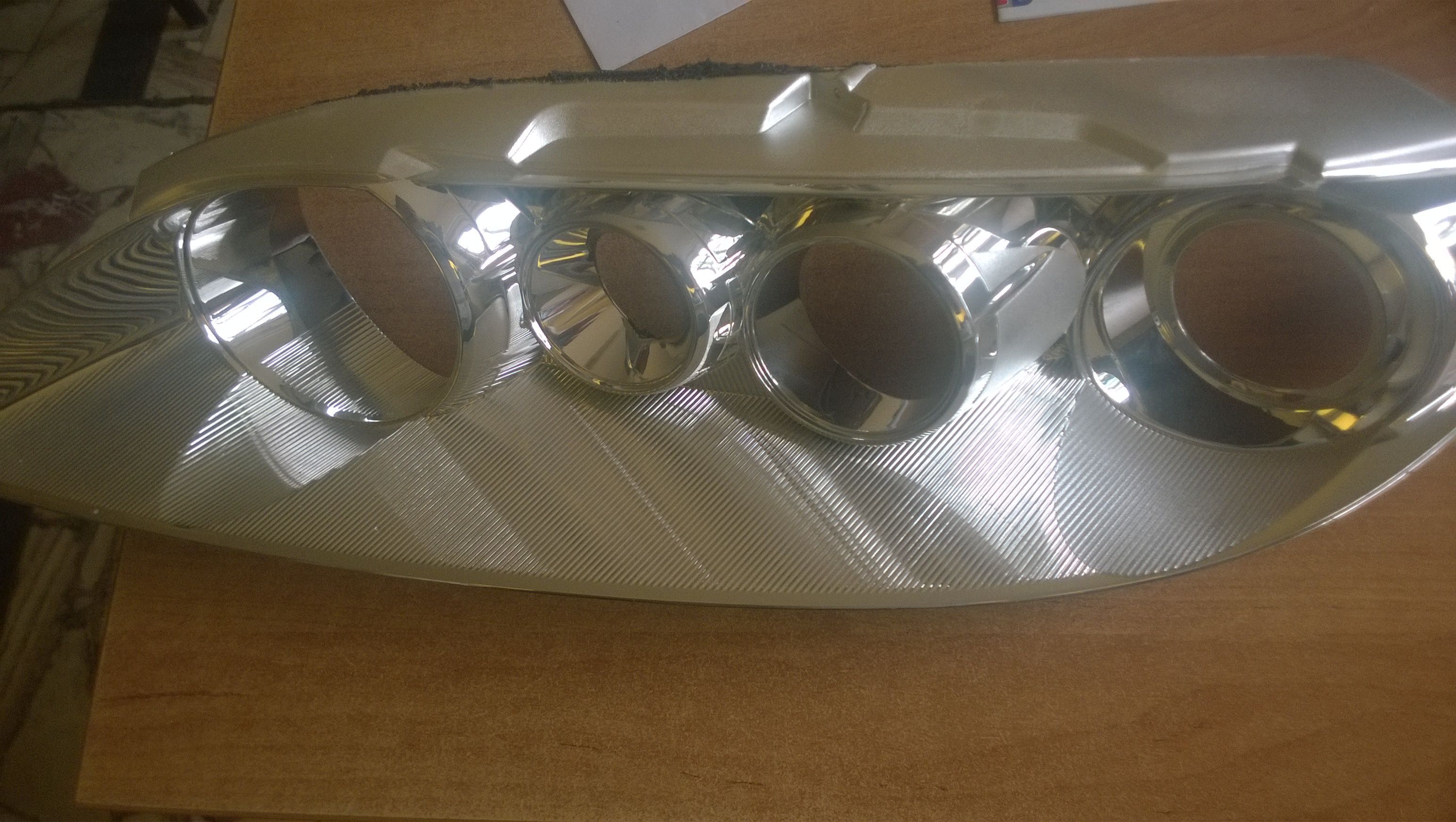

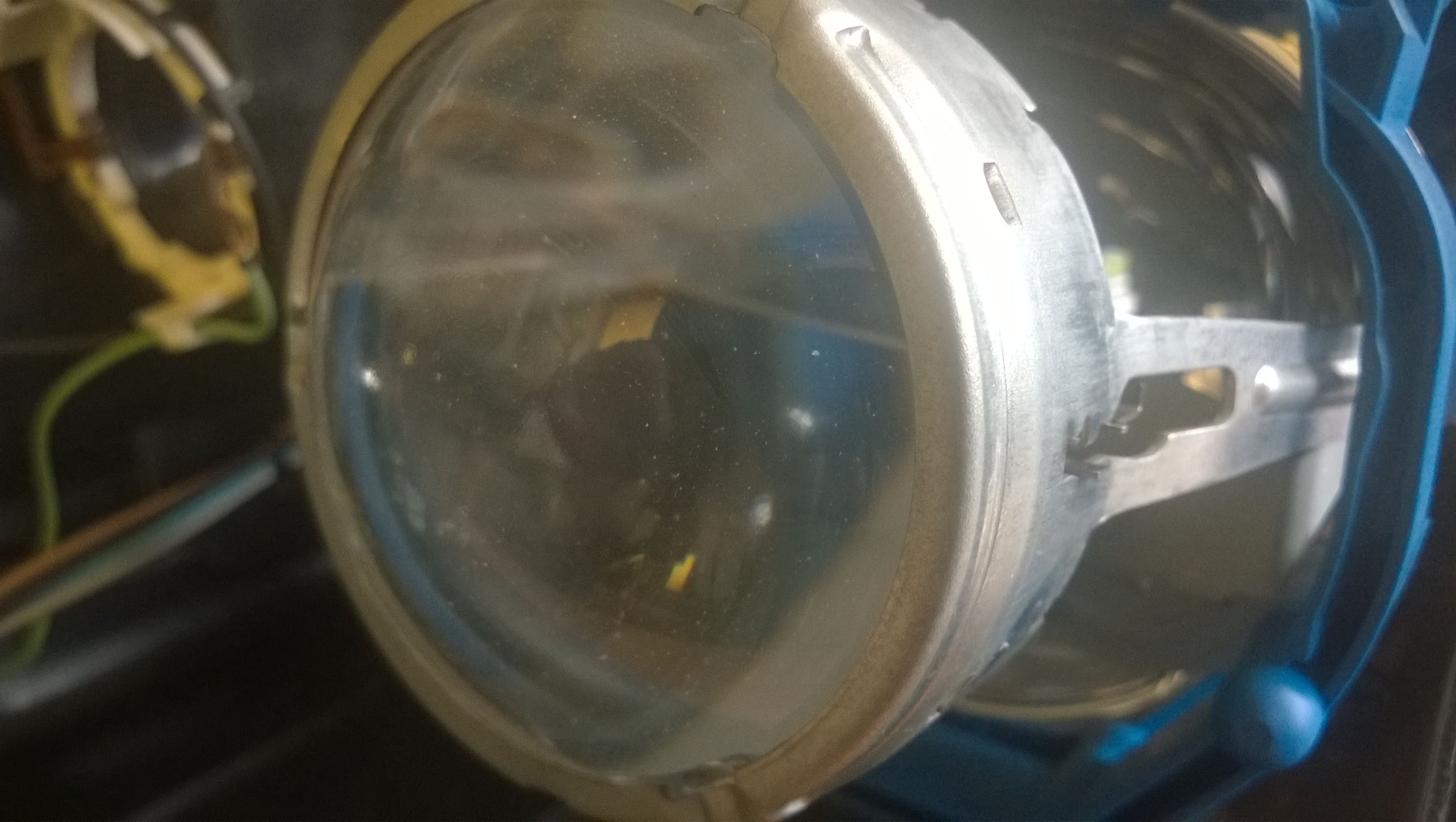

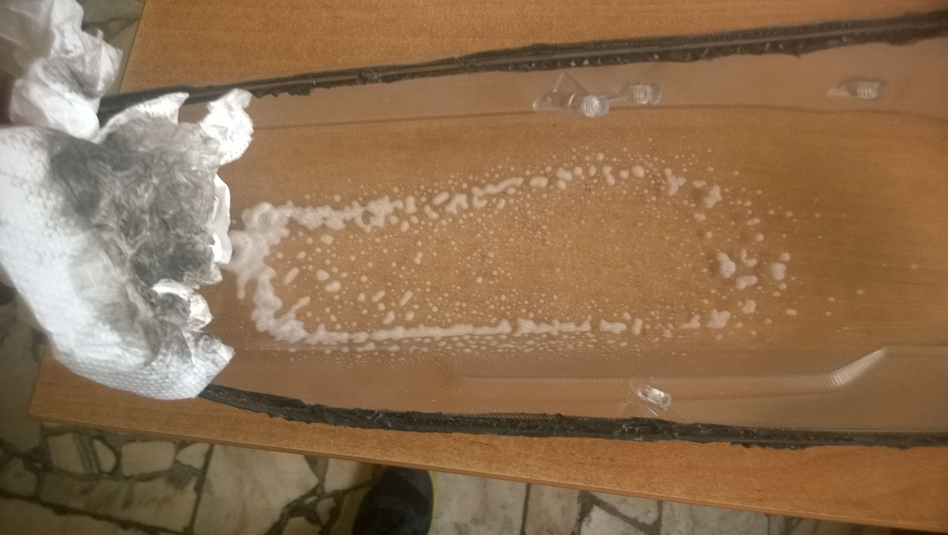

Fotka 4-7 Doskonale widać jakie to wszystko było brudne...
Na końcu winowajca :P
Ja złożyłem wszystko na oryginalnym kleju. Ale miałem go całkiem sporo bo miałem też 2 dodatkowe lampy "dawcy" :)
Podstawa przy montażu to mocno wszystko nagrzać – wtedy klej jest półpłynny i idealnie wypełnia szczeliny przy ponownym składaniu.

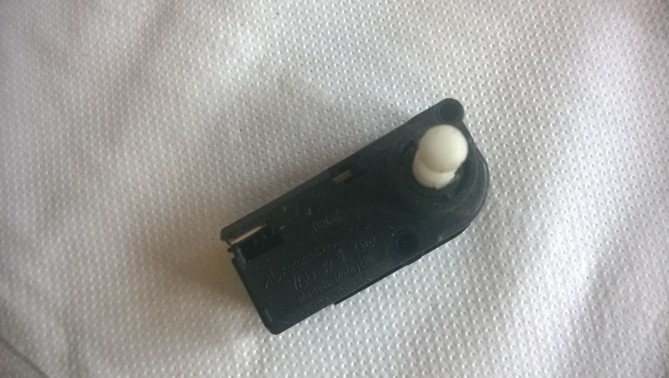

A z ciekawszych rzeczy. Wymieniony silniczek .... padł dzisiaj <killer> Wydawało mi się że po wymianie jak robiłem próby przed sklejeniem to się raz przyciął ale uznałem że jestem przewrażliwiony. No i mosz! Cholerka....
Mam jeszcze jeden w zapasie ale sił mi chyba zabraknie na kolejne demontowanie zderzaka :|

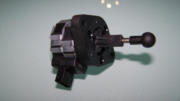

Właśnie rozebrałem reflektor, gdyż świrują mi silniczki, raz działają, a raz nie.

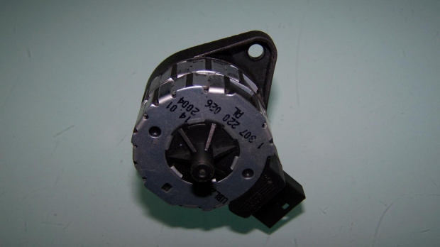

U mnie siedzi następujący silniczek <oczy> :
Posiada numery:
1 307 220 026
UBLZ36

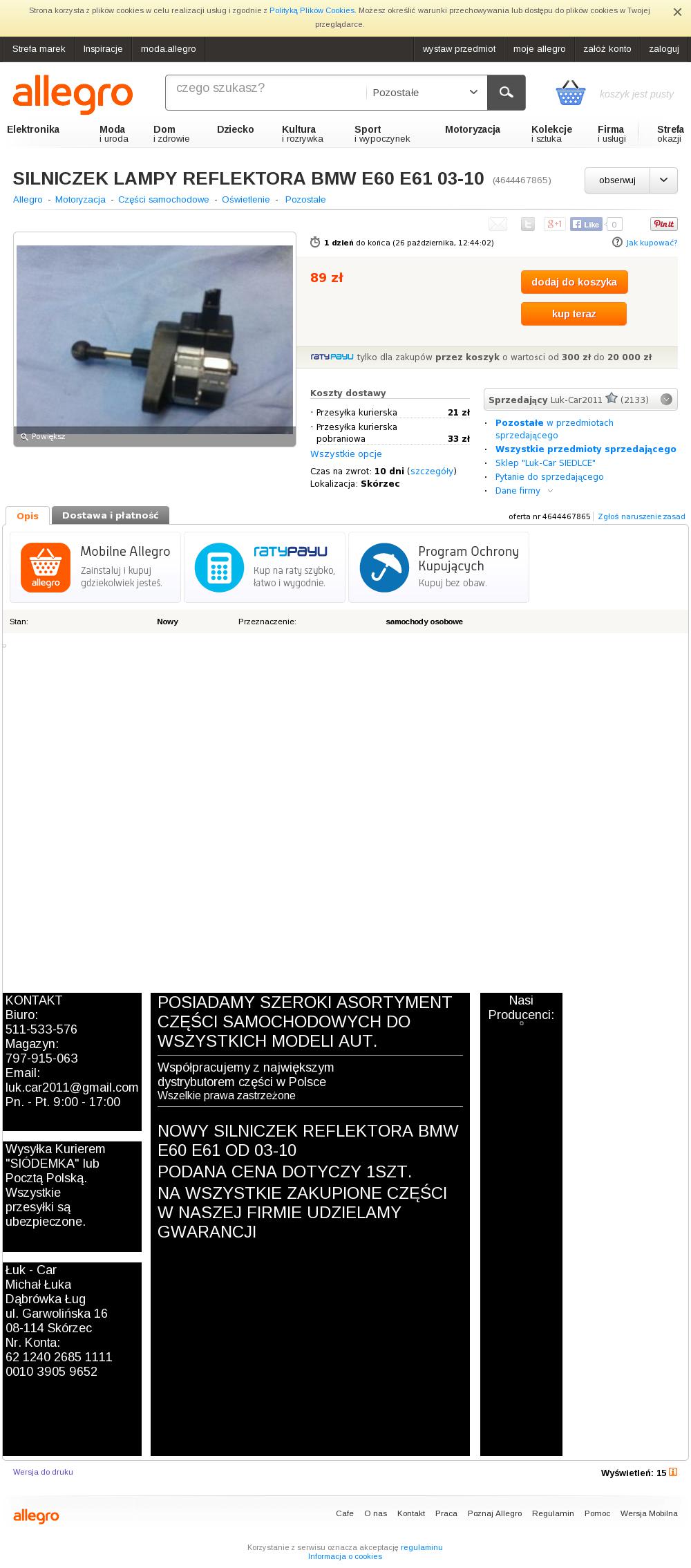

Na silniczku jest napis: BMW, co by faktycznie oznaczało, że ten silniczek jest z BMW, gdyż tu widzę taki sam:
http://allegro.pl/silniczek-lampy-refle ... 67865.html
Silniczek się zachowuje następująco: czasem się nie kręci, czasem chodzi dobrze, czasem się zacina – skręca się całkiem, tak ,że chowa się cała oś i kręci bardziej, pomimo iż nie ma już zakresu aby mógł się kręcić dalej
Co steruje silniczkami ? Czy taki objaw świadczy o uszkodzonym silniczku ? Czy uszkodzone jest coś co steruje silniczkiem ? Gdzie kupię taki silniczek ? Jedynie na allegero w cenie około 100zł/sztuka ?
