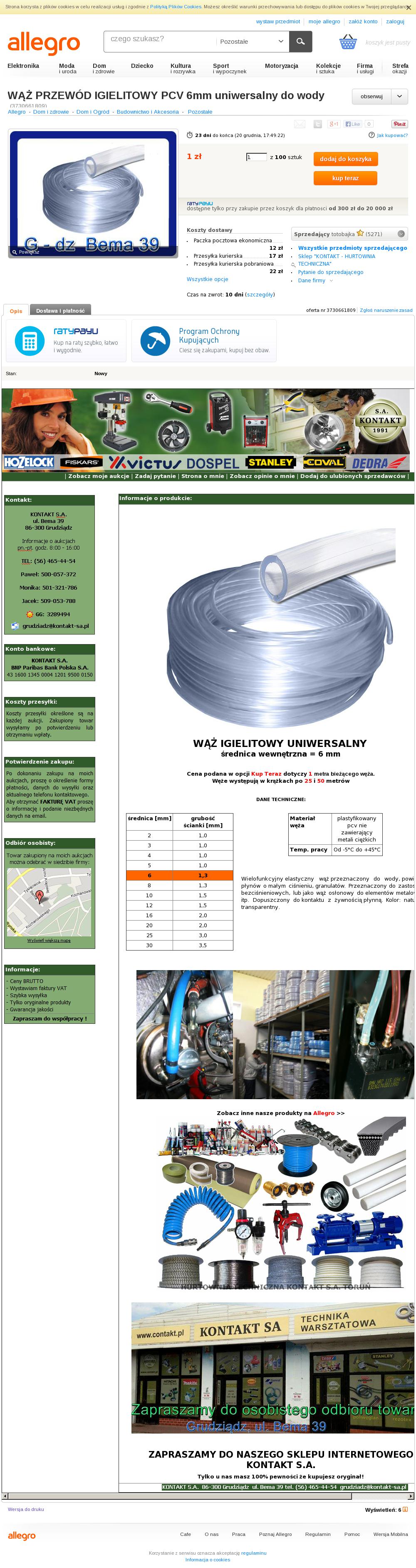

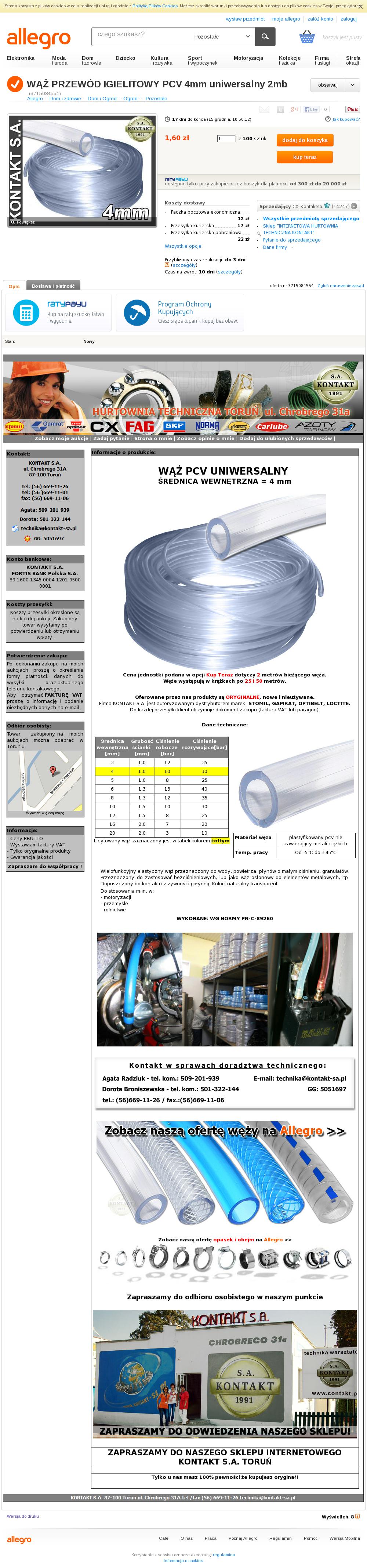

Postprzez gracx02 » 27 lis 2013, 11:54
te by były ok? zbrojeniowe pewnie odpadają kusi mnie aby zrobić jedne drzwi 6tką a drugie 4rką na początek i potem zdecydować..
http://allegro.pl/waz-przewod-igielitow ... 84554.html
http://allegro.pl/waz-przewod-igielitow ... 61809.html

Postprzez bieski » 27 lis 2013, 12:06
A wczytałeś się w wątek? Wiesz co się dzieje z PCV zimą ?
Przeciez juz wczesniej bylo ze ma byc silikon.
Od: 10 cze 2010, 08:37
Posty: 4533 (13/136)
Skąd: ZG
Auto: GJ
Postprzez mądry » 27 lis 2013, 12:09
bieski napisał(a):Wiesz co się dzieje z PCV zimą ?
No zimą po zastosowaniu takiego wężyka to albo kolega nie zamknie drzwi, albo po nocy przy zamkniętych drzwiach to dopiero powstaną nieszczelności <lol>

Postprzez thesilent » 27 lis 2013, 14:16
macałem wąż PCV w castoramie. Nawet przy temp. jaka tam panowała był strasznie sztywny, że praktycznie nie dało się go palcami spłaszczyć. Więc i w lato byłby mega problem z takim wężem.

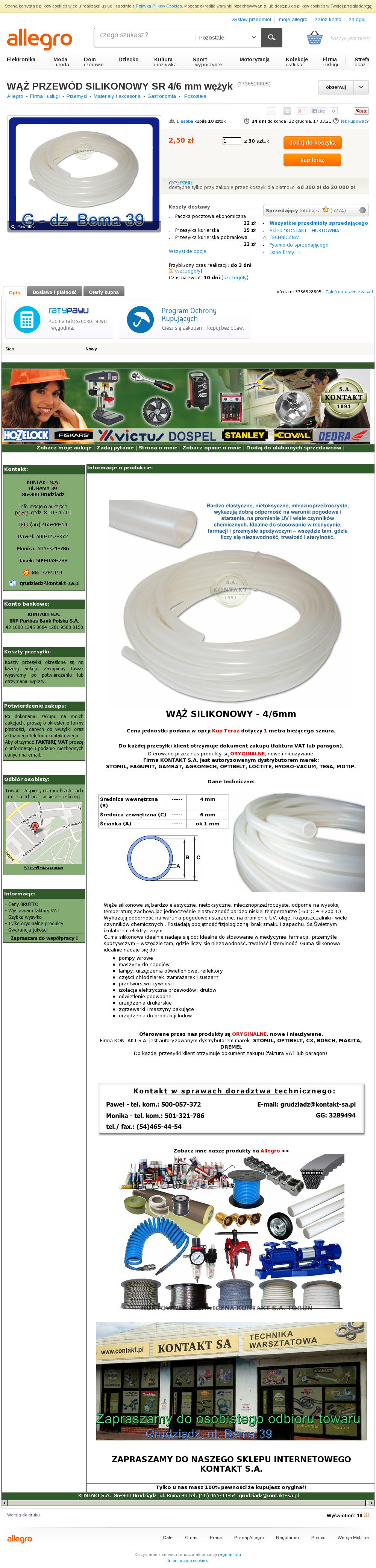

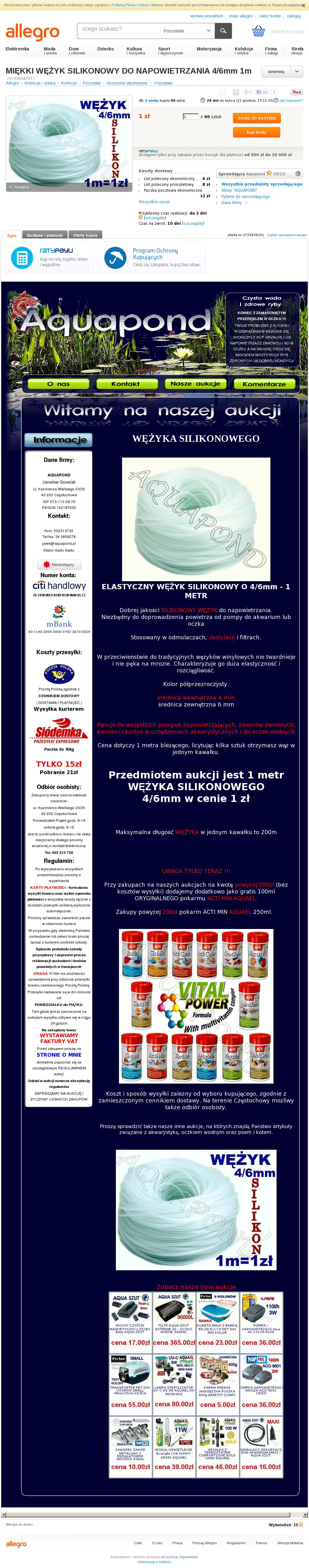

Postprzez gracx02 » 27 lis 2013, 23:02
moja pomyłka cały czas myślałem o silikonowym <co?> tak to jest jak się ogarnia kilka tematów jednocześnie... w każdym bądź razie zamówiłem te dwa wężyki
http://allegro.pl/waz-przewod-silikonow ... 28805.html
http://allegro.pl/waz-przewod-silikonow ... 29620.html

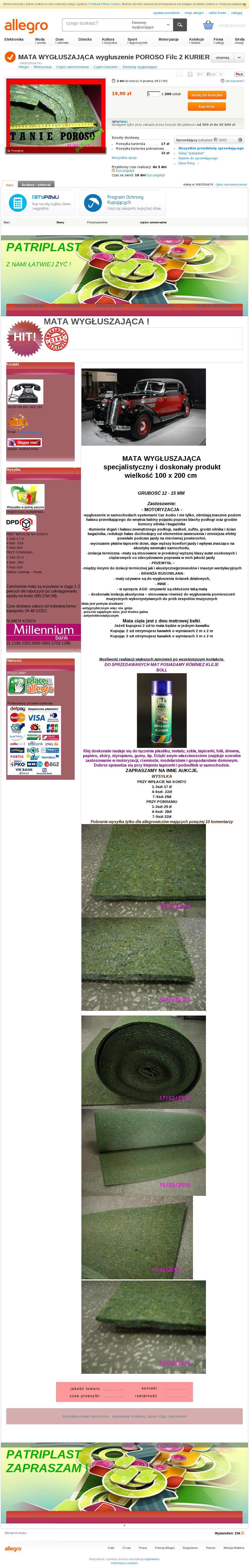

Postprzez gracx02 » 2 gru 2013, 11:43
wujek ja chce polecieć po całości najpierw grubo noxa potem maty wygłuszenie/wyciszenie auta to dla mnie priorytet! zgadzam się z Tobą iż największy hałas generuje tylna klapa gwizda tam nie miłosiernie <nie>
jakie maty są najlepsze bo trochę tych rodzai jest.. tak jak mówiłem na tym modzie nie będę oszczędzał.
a tak jakby kogoś interesowało to znalazłem nowe uszczelki do naszych M.
Za komplet uszczelek drzwiowych do H/becka
uszczelki przednie 180 zł – dwie sztuki
uszczelki tylnych drzwi 240 zł – dwie sztuki
+ uszczelka bagażnika 500 zł
razem 920 zł –

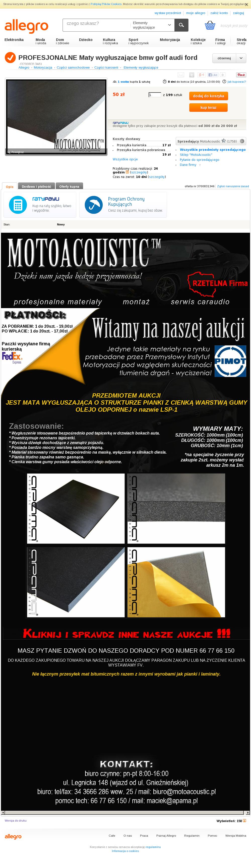

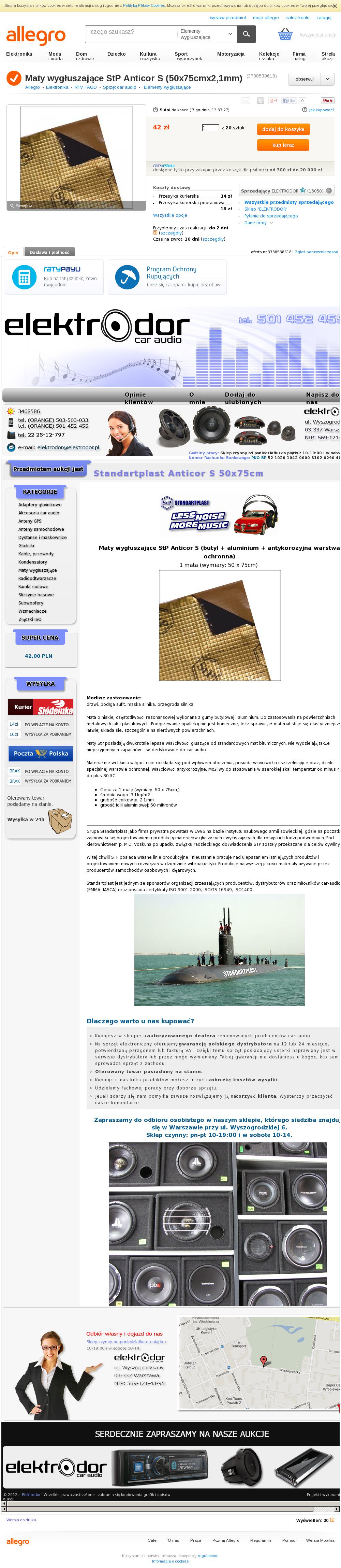

edit: na allegro zainteresowało mnie
http://allegro.pl/maty-wygluszajace-stp ... 38618.html
http://allegro.pl/profesjonalne-maty-wy ... 31346.html
http://allegro.pl/zestaw-4xgms-05-2xgms ... 22002.html
te maty po pare złoty do mnie nie przemawiają..

Postprzez Marine_4000 » 2 gru 2013, 13:47
Maty same w sobie nie mają ŻADNYCH właściwości wyciszających. Jedynie usztywniają blachy, żeby zapobiec niepożądanym rezonansom.
Jeśli przykleicie maty np na całej powierzchni np bagażnika, nadkoli i klapy, to niewiele to pomoże na hałas. Na tą matę trzeba jeszcze przykaleić piankę np GMS-01 (zamknięto-komorowa) która ma właściwości dźwiękochłonne.
Dobrym rozwiązaniem jest również nasmarowanie podwozia i nadkoli od zewnątrz farbą typy "baranek", czy grubo gumą na pędzel. Takia warstwa wchłonie sporo hałasu pochodzącego z kół i odbić od asfaltu.
Dużo hałasu wpada przy dużych prędkościach przec cienki dach. Tutaj aż się prosi przyklejenie maty i pianki :)
Stopniowo do celu panowie <spoko>
