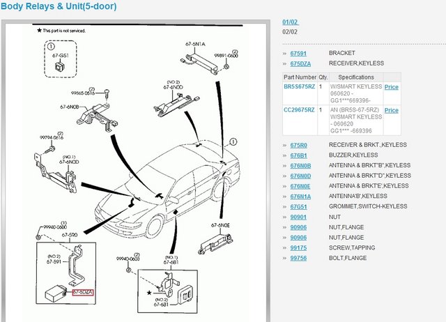

Postprzez Wojtek » 3 lut 2012, 22:21
Macieq napisał(a):Myślałem, że jest to czujnik temperatury., ale podejrzewam, że jest to antena czujnika zbliżeniowego powiązana z przyciskiem w klapie. Prawdopodobnie na tej szybkozłączce nie było kontaktu, bo po przeczyszczeniu nagle zaczął działać wyłącznik w klapie Do tej złączki dość łatwo jest się dostać – wystarczy odpiąć dwie dolne środkowe spinki zderzaka i go trochę odgiąć
tutaj macie miejsca, w ktorych sa anteny ;)
warto sprawdzic polaczenia <faja>
Posty: 17532 (110/485)
Postprzez BUBER » 3 lut 2012, 22:45
Popraw jak się mylę:
anteny znajdują się pod tylnym zderzakiem w wewnętrznych nadkolach tylnych i tunelu środkowym.
