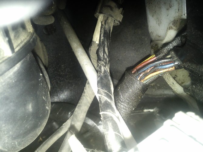

Witam mokro jest dokładnie na podróżnicy między filtrem powietrza a skszynka elektryczna. Filtr powietrza w środku jest czysty. W poludnie postaram się wyrzucić fotke choć może być słabej jakości

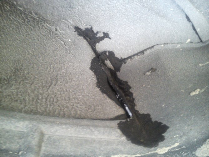

Postprzez dzaper » 30 maja 2016, 18:05
siema ponownie. troszke wiécej wiem na temat tego wycieku. wycieka dokladnie z wiázek elektrycznych <co?> .Jedyne miejsce jakie jeszcze znalazlem mokre od ropy to jakis czujnik przy pompie zakonczony czerwona wtyczka

Postprzez Neonixos666 » 30 maja 2016, 21:30
zawór TCV przecieka, zajrzyj też do kompa w nogach pasażera.

Postprzez dzaper » 31 maja 2016, 07:37
Tak masz racje tam tesz jest ropa. idzie ten czujnikk wymienic samemu i nie zapowietrzyc ukladu paliwowego?
