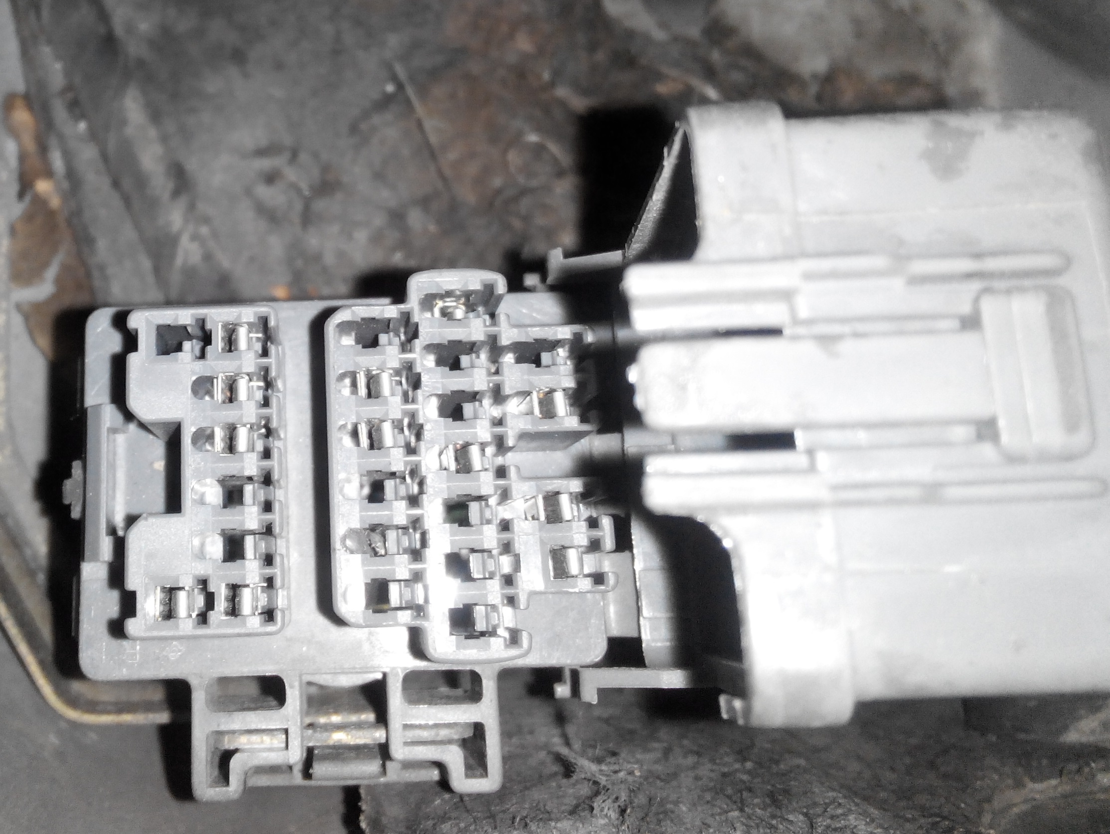

Postprzez Person1976 » 30 wrz 2015, 21:58
Witam. Mam ten sam kłopot co kolega miczor w GF-ce z 99r. Po zmostkowaniu na tablicy nic nie mruga. A nie mogę podłączyć diody, ponieważ nie mam pinu FEN w kostce (zdjęcie złącza w załączniku). Jak odczytać błędy? Jak podłączyć diodę bez pinu fen?
Z ABS-u zczytałem: jeden długi i trzy krótkie-prawy tylny czujnik?
