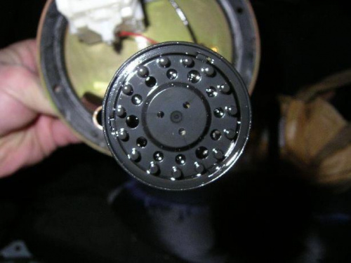

Postprzez thy » 24 sty 2010, 19:31
Grzyby napisał(a):Nic? Żadnego sitka na końcówce?
Jest taki sobie hmm grzybek :)
tu od dołu
Otwory mają przeszło 1mm średnicy. W grzybku nie ma nic – jest pusty.
pozdrawiam,
thy

Postprzez thy » 24 sty 2010, 20:43
Grzyby napisał(a):dobrze wiedzieć usmiech
Ku potomnym wszystko... :D
Grzyby napisał(a):Myślałem że jest podobnie jak w M6.
Dobrze by było – niestety to co jest w baku DITD jedynie kamlotów wielkości pięści niemowlaka nie pozwoli wciągnąć w przewód paliwowy, wszystko poniżej spokojnie przejdzie ;) wydaje się więc, że filtr paliwa więc ma tu dużo więcej roboty niż w 6'ce.
