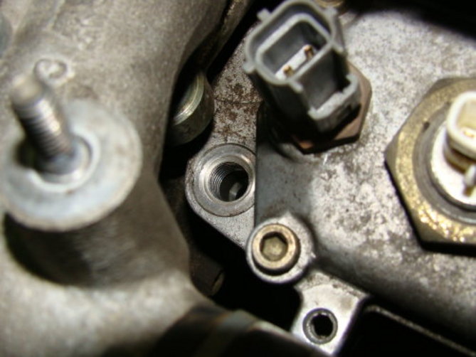

kolego a jakis rysunek totografie
czy to te czujniki koło spv od góry
Od: 7 sty 2013, 23:00
Posty: 25
Skąd: HRUBIESZÓW
Auto: MAZDA PREMACY 2000 ROK DIZEL 66KW
Postprzez tadziol » 9 sty 2013, 22:17
22540TOM napisał(a):kolego a jakis rysunek totografie
na foto,to ten po prawej do połowy widoczny.
