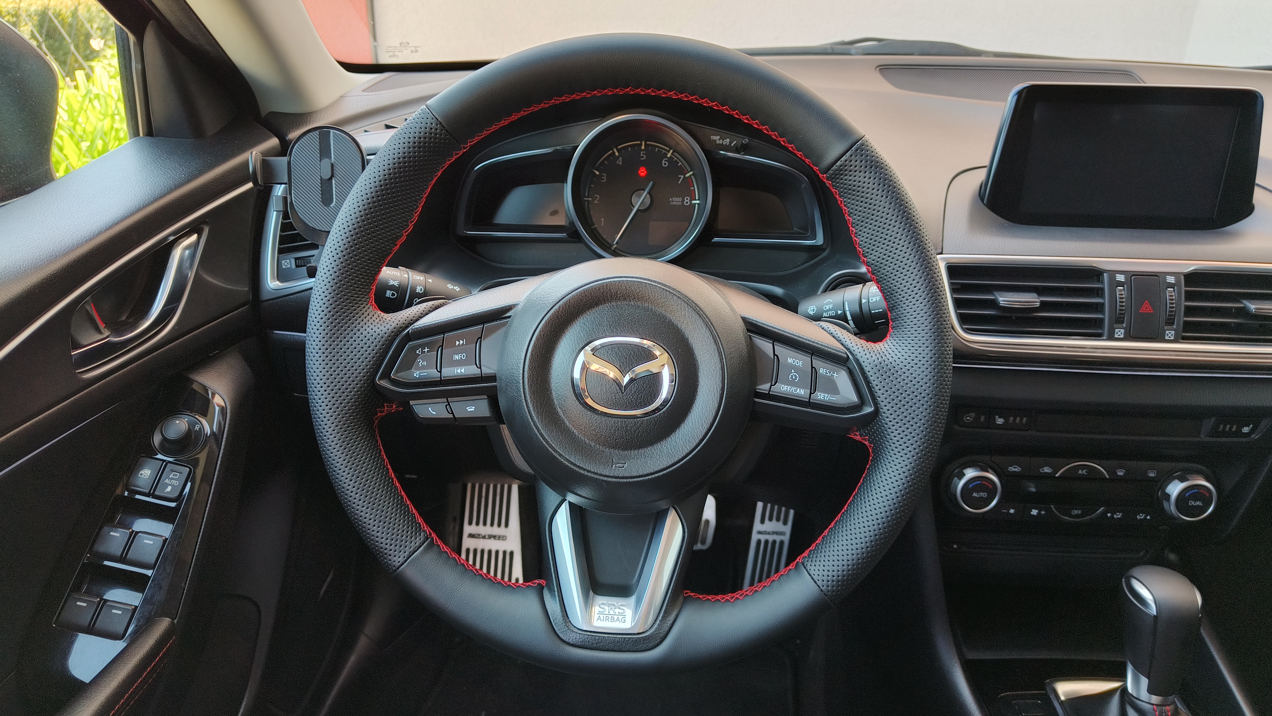

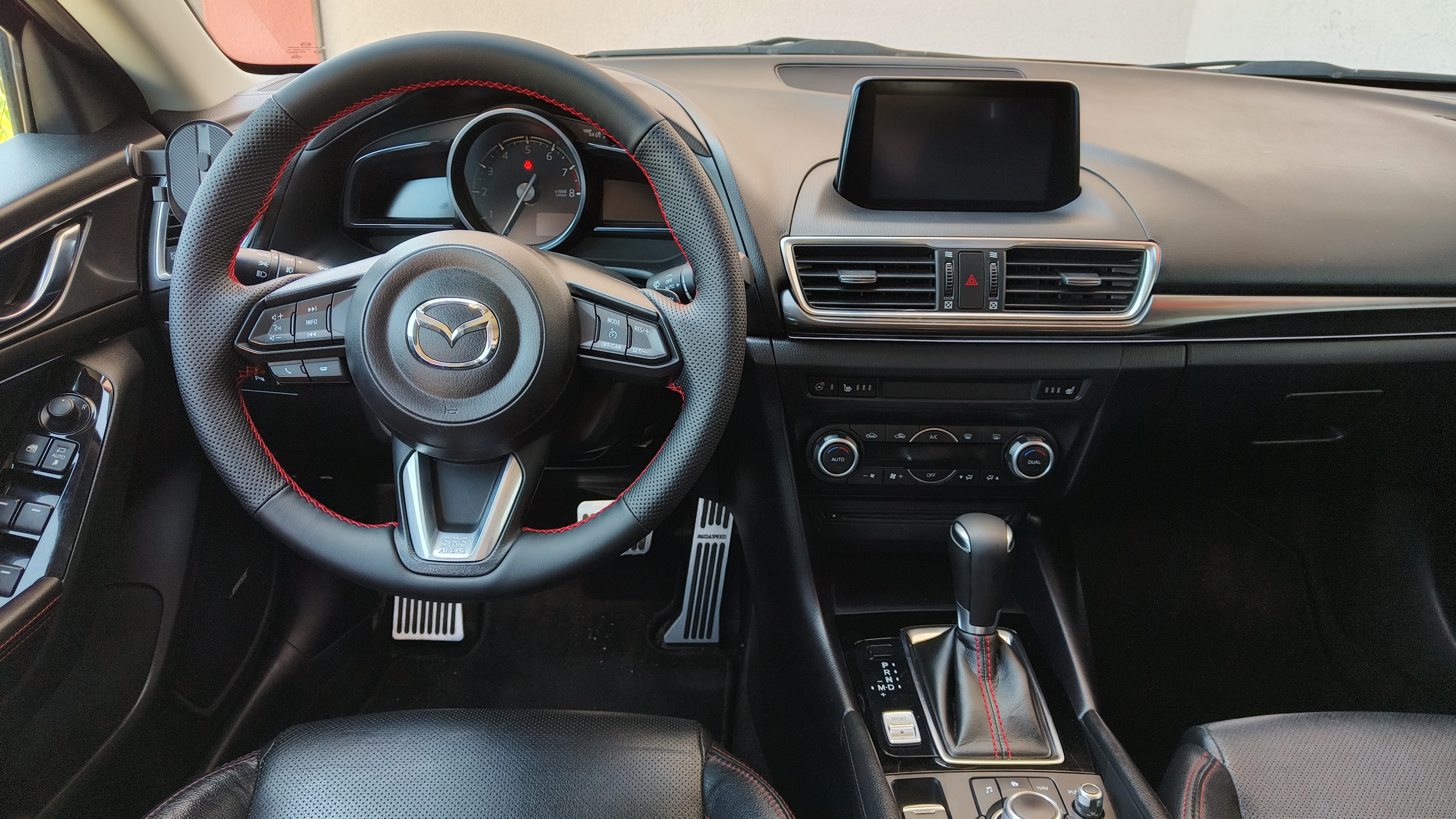

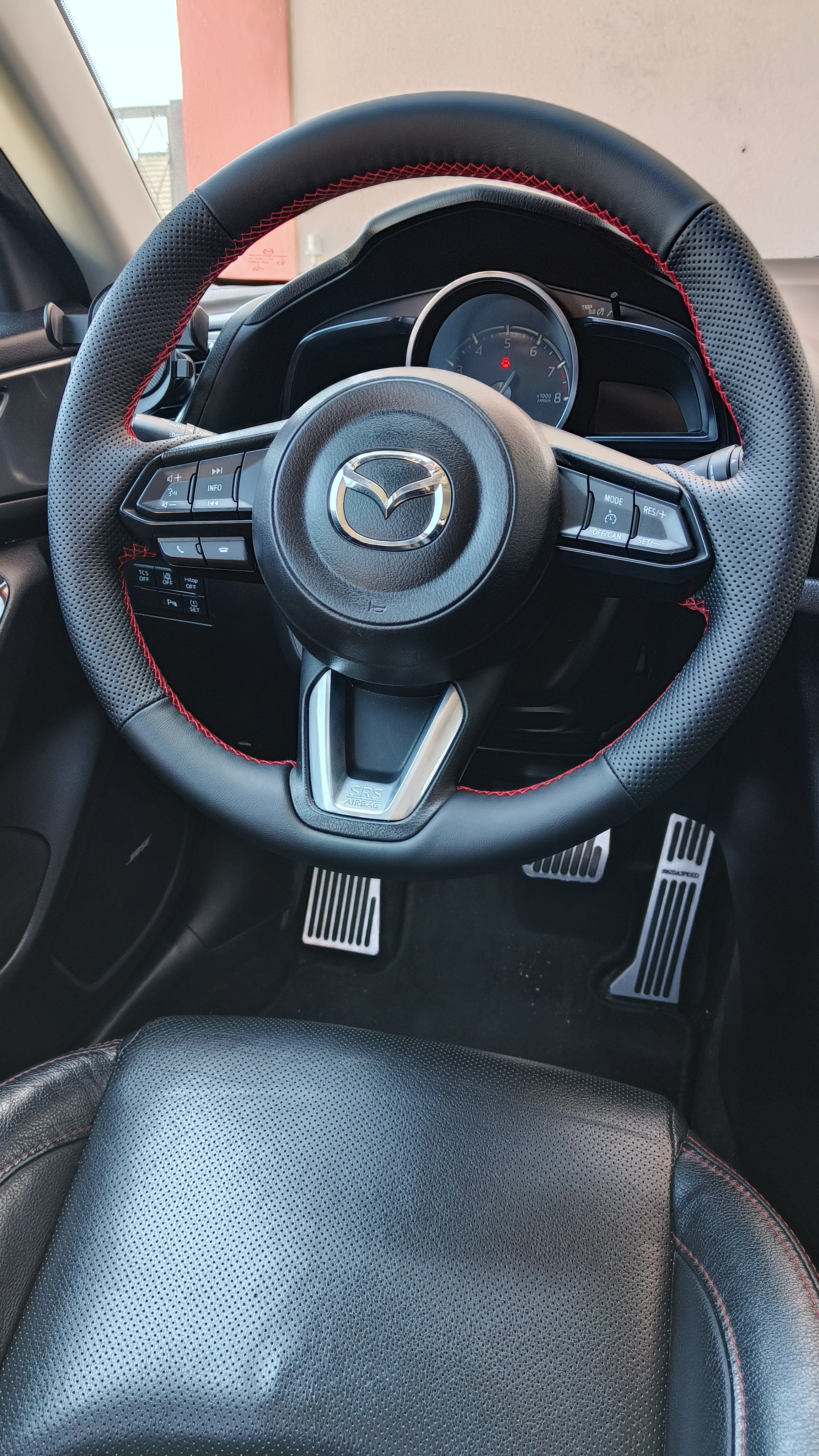

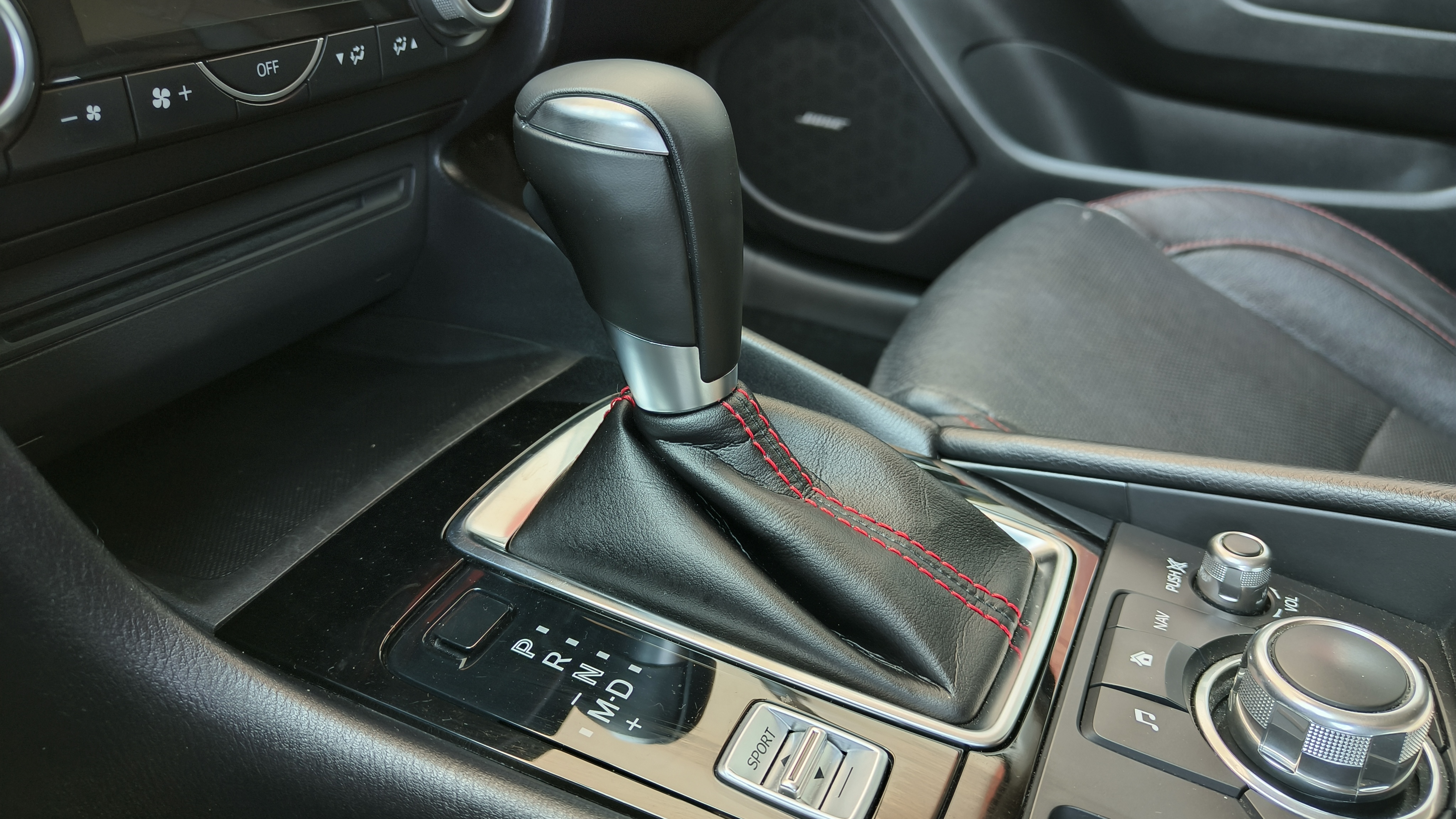

Postprzez koolczas » 2 maja 2026, 16:34
Czołem. Majówka majówką ale przy aucie coś wypada pogrzebać ;) Na pokład wpadła "nowa" kierownica – w sensie obszyta samodzielnie nową skórą kupioną na dalekim wschodzie ;P . Co do jakości nie mam zastrzeżeń, nitka solidna mocno naciągnąłem by skórę idealnie na szwie połączyć i wszystko trzyma, nic nie pękło ani się nie naderwało. Zostało mi trochę nitki i jeszcze przy okazji wymieniłem czarną nić na mieszku od lewarka. Całość wg mnie ładnie się komponuje a czerwone akcenty pobudzają trochę to czarnogrobowe wnętrze. Kierownica stała się nieco grubsza, ale jak dla mnie na plus pewniej trzyma się w dłoniach.
