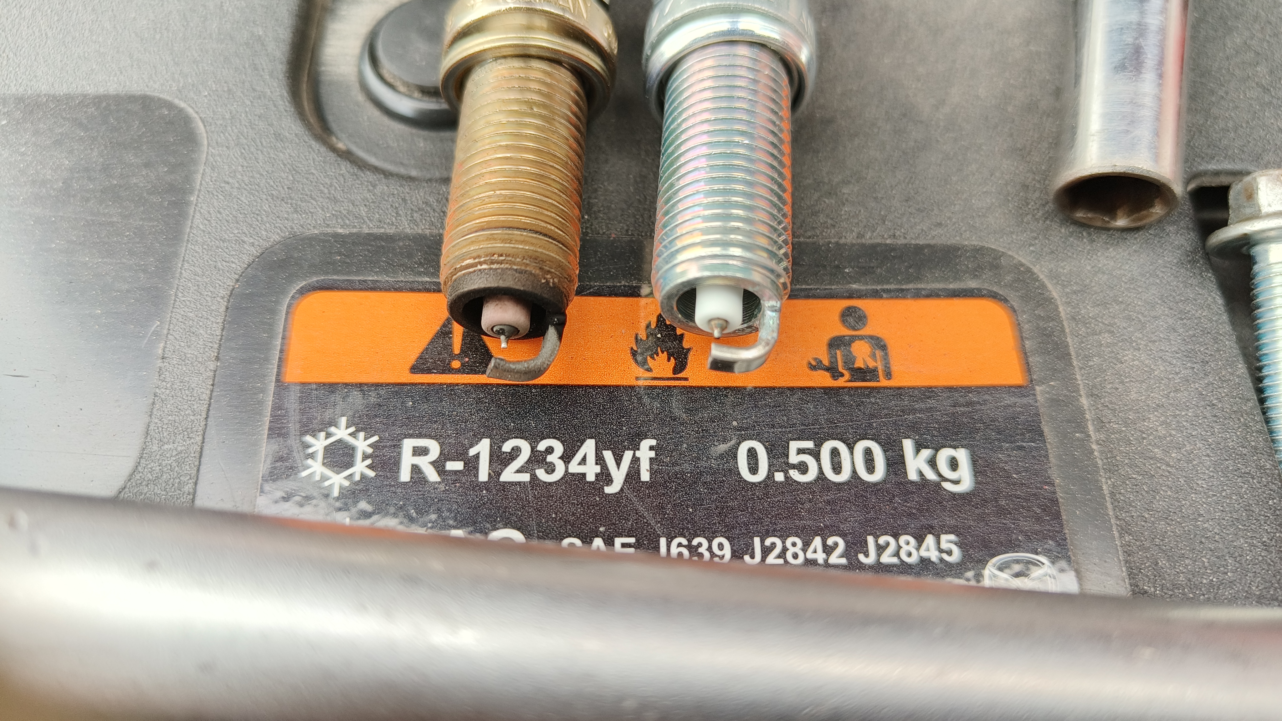

Czołem, ostatni weekend poświęciłem na ostatnie czynności serwisowe na 80kkm – wymiana oleju i filtra w skrzyni automatycznej i wymianę świec. Zdecydowałem się na olej RAVENOL ATF FZ dedykowany do skrzyń mazdy, filtr OEM, świece tym razem NGK ILKAR7L11.

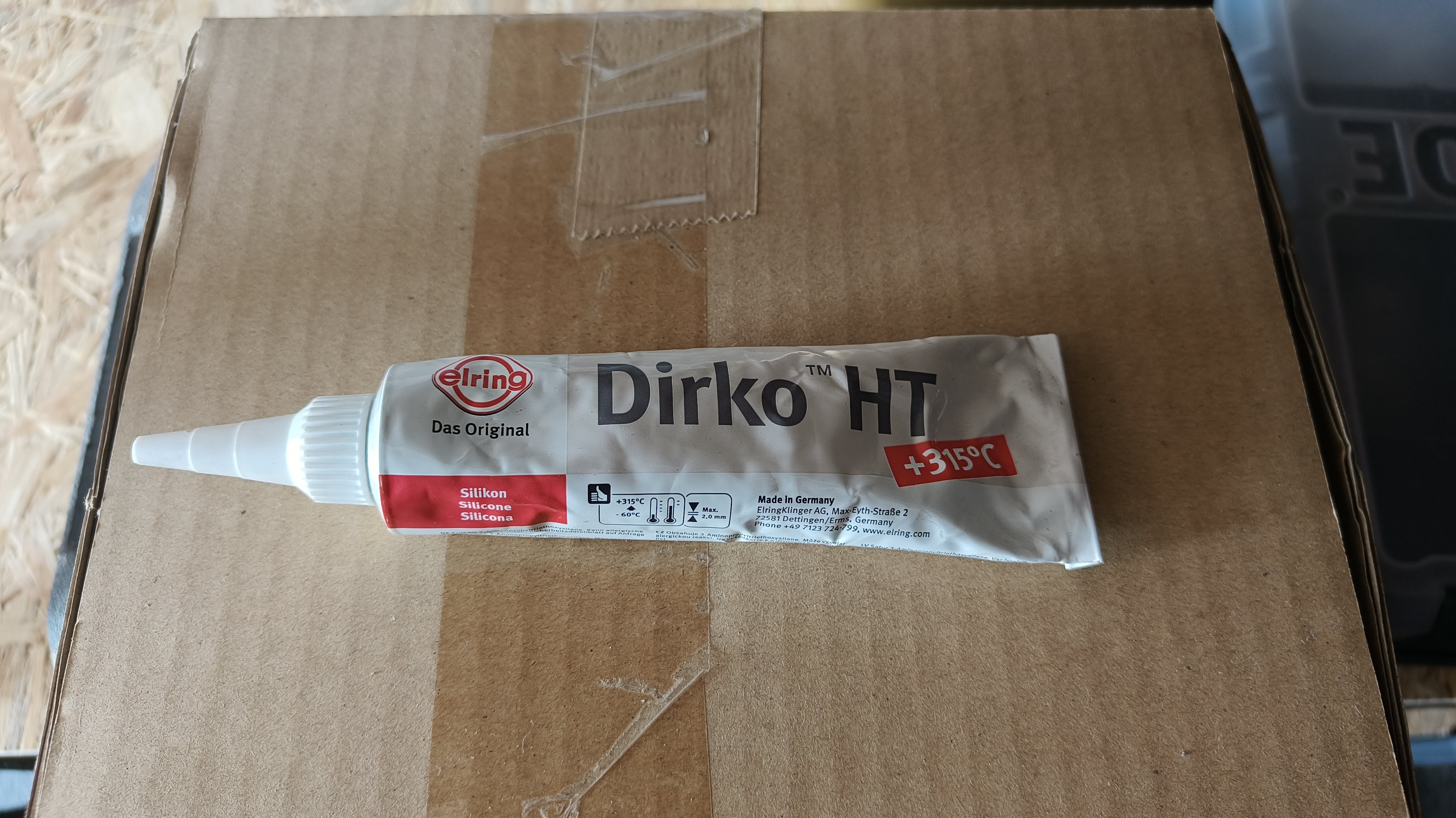

Na czystą miskę można kłaść nowy uszczelniacz – ja stosuję od lat dirko i nigdy mnie nie zawiódł
