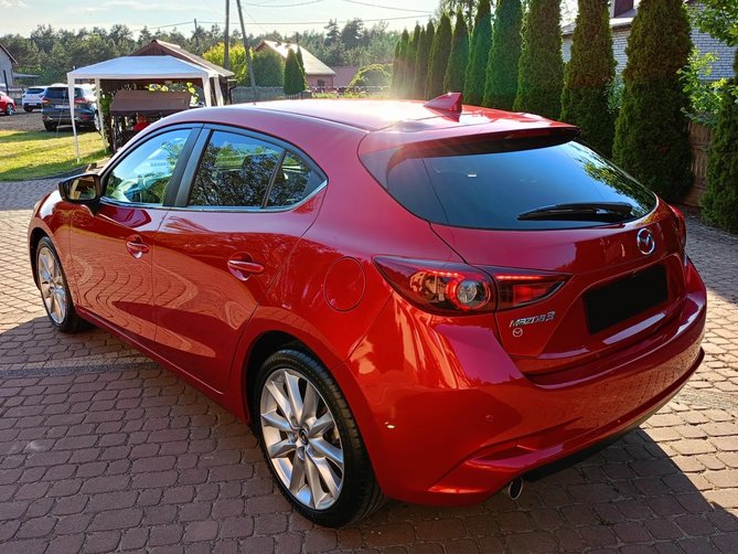

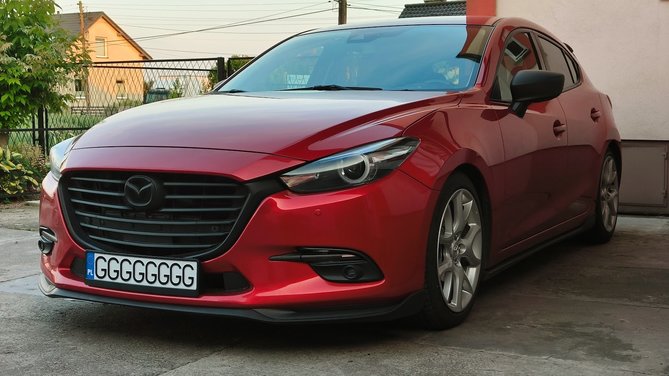

Czołem, przyszedł czas by zbiorczo podsumować w zasadzie 13 miesięcy dłubania przy samochodzie.
Pacjent to 3BN rocznik '18 120 KM w automacie i wyposażeniu SkyPassion w kolorze jedynym słusznym Soul Red, przebieg obecnie ok.76kkm. Auto kupione jako daily żeby mieć możliwość coś grubszego podłubania w MPSie –> KLIK
Start projektu czerwiec 2024 – samochód totalna seria, a ja nie lubię seryjnych samochodów ;)
Od tego czasu lista wyposażenia samochodu wzbogaciła się o:

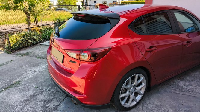

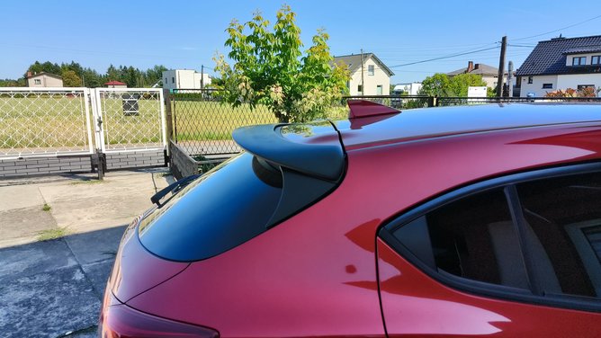

pełny pakiet dokładek MAZDASPEED
sprężyny Eibach -30mm
tarcze przód Zimmermann SPORT COATZ
klocki hamulcowe EBC GREEN STUFF
felgi 18" Mazda3 BL MPS
dechroming plastików + czarne obudowy lusterek

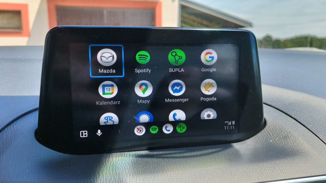

Android Auto + moduł wireless
odpalenie podglądu parametrów silnika Torque na Android Auto KLIK

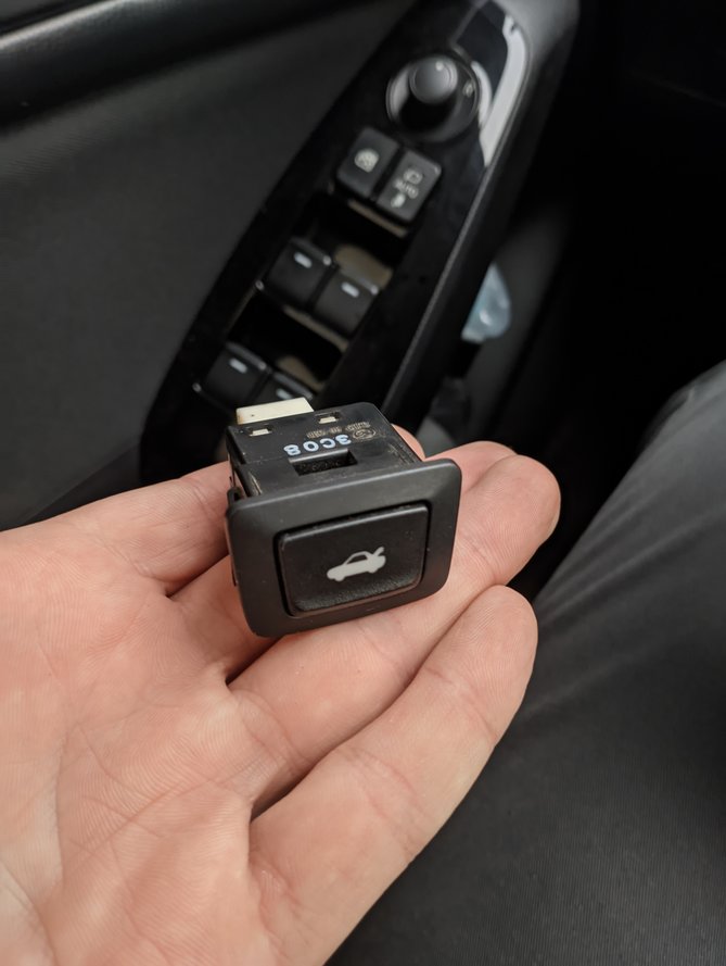

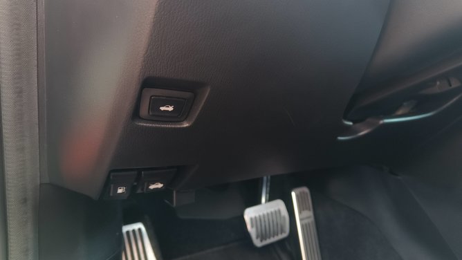

przycisk otwierania bagażnika z kabiny

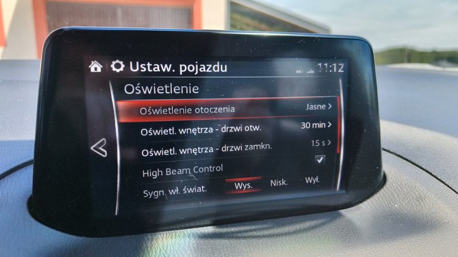

dodanie systemów LKA + LDWS + HBC KLIK

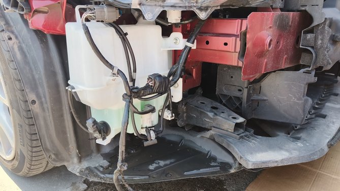

zmiana zbiornika spryskiwacza na duży + czujnik poziomu płynu

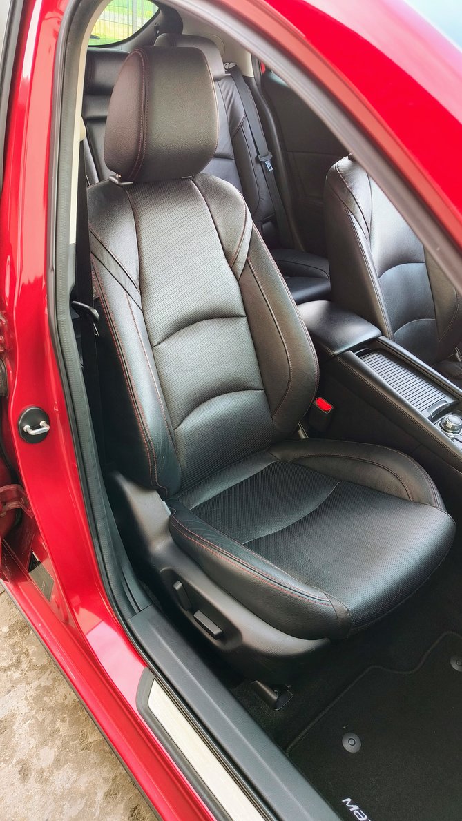

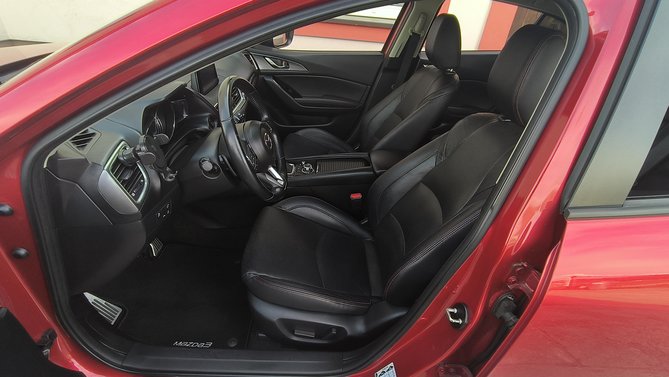

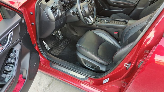

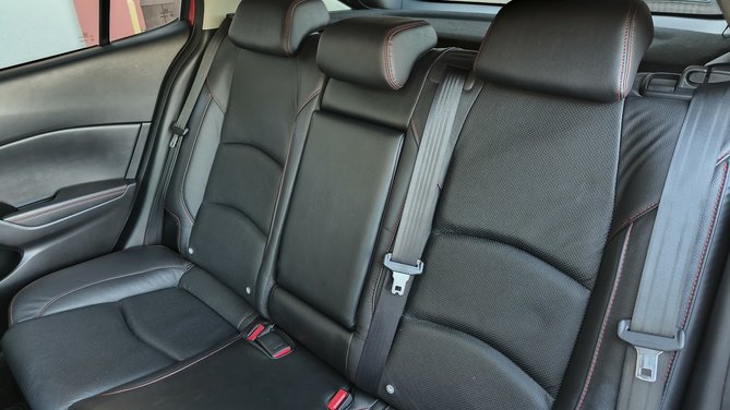

wymiana tapicerki na skórę, sterowane elektryczne
dodanie sterowania elektrycznego fotela pasażera

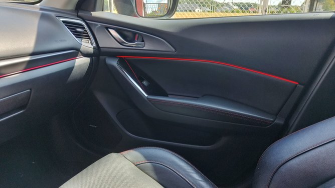

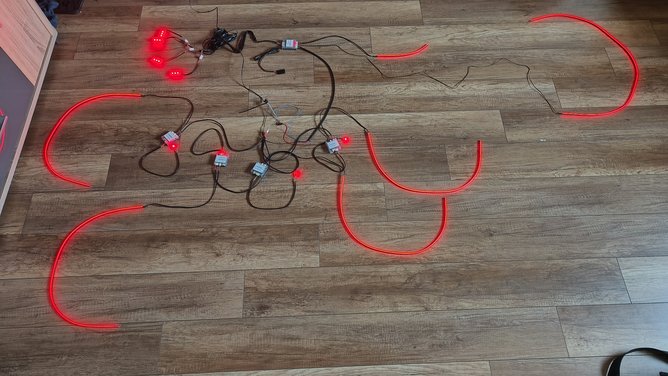

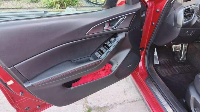

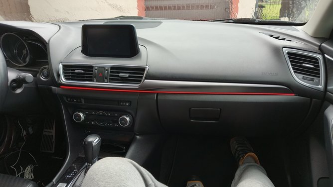

oświetlenie ambient w kokpicie i na drzwiach

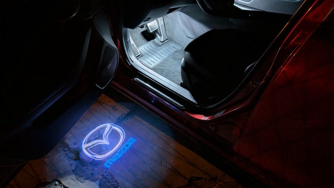

oświetlenie powitalne w drzwiach i nogach
wygłuszenie drzwi i maski matami bitumicznymi

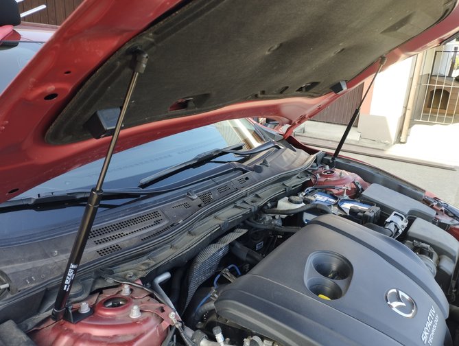

dodanie siłowników maski KLIK

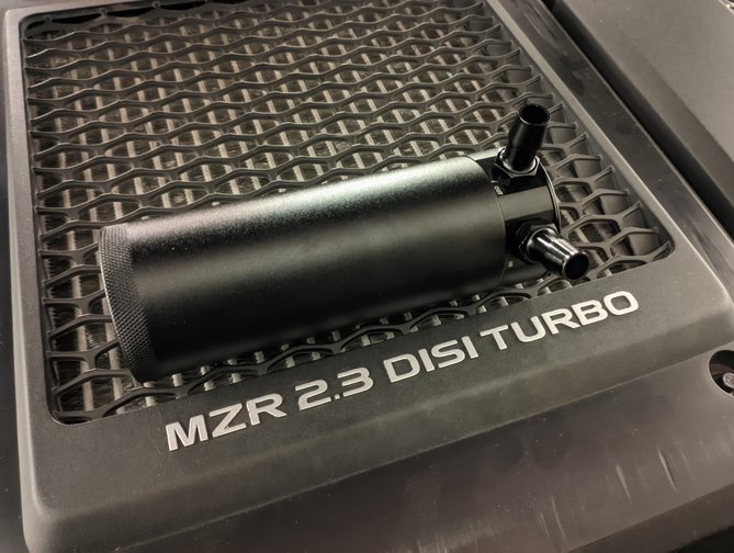

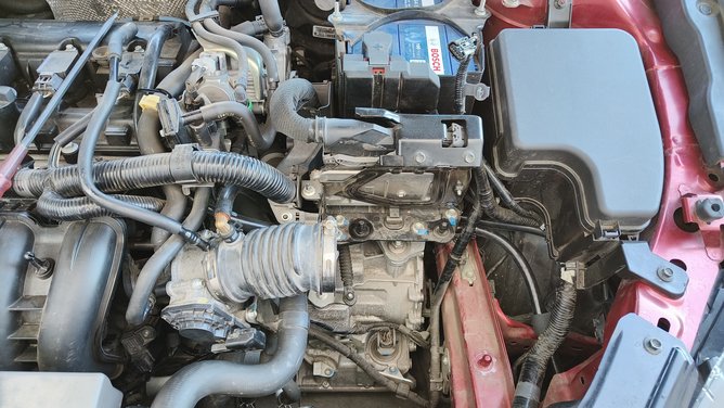

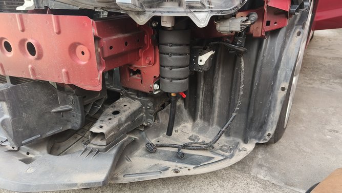

montaż Oil Catch Can

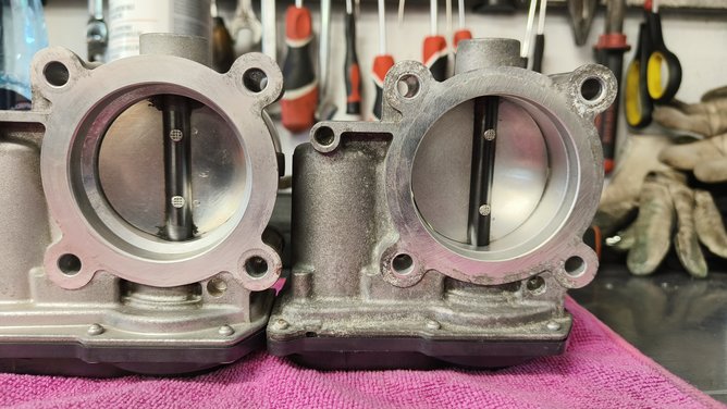

montaż przepustnicy z silnika 2.5

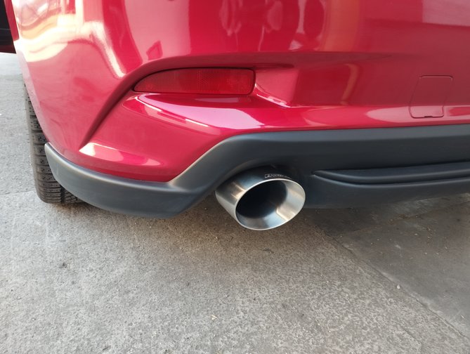

końcówki wydechu Buzzer fi100mm KLIK
relokacja tablicy przód KLIK

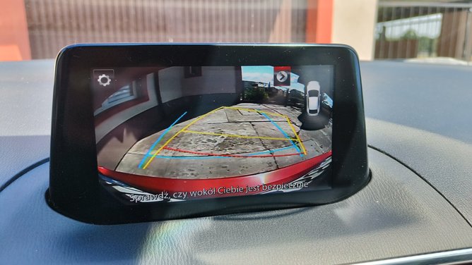

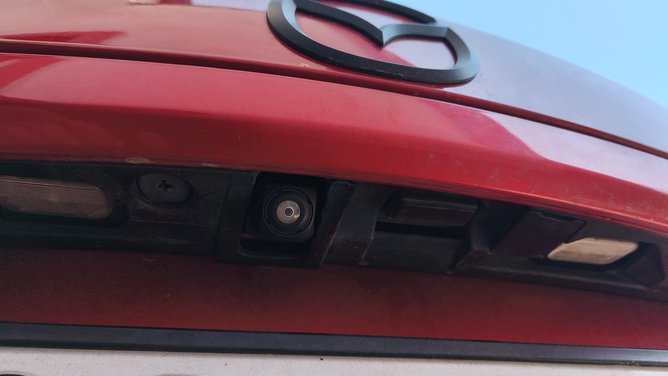

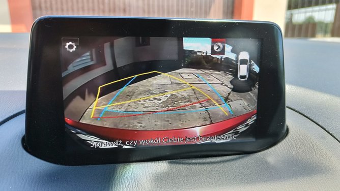

kamera cofania z dynamicznymi liniami

W międzyczasie jak dirko schnie zerknąłem z ciekawości jak pracuje oil catch can – zamontowany na początku lipca i po 1,5 miesiąca i ok.1200 km wyłapał 150ml syfu. Wyobraźcie sobie że to wszystko trafia do dolotu, ja się cieszę że mogę tego uniknąć tym małym urządzeniem.

Jestem szczególnie ciekaw wymiany przepustnicy z 2.5L. Czy zauważyłeś wyraźną poprawę reakcji przepustnicy lub momentu obrotowego po tej wymianie? Czy planujesz też doposażyć ją w dolot lub modyfikację sterownika silnika przed wizytą w DiSiTune Pips NYT?

Tak, jestem w podobnej sytuacji co on, różnica w reakcji przepustnicy była natychmiast zauważalna – samochód jest bardziej responsywny. Moment obrotowy wydaje się być również większy w średnim zakresie obrotów. Jeśli chodzi o moje plany, rozważam dodanie kolektora dolotowego, ale poczekam, aż dotrę do DiSiTune, żeby podregulować ECU. <faja>
