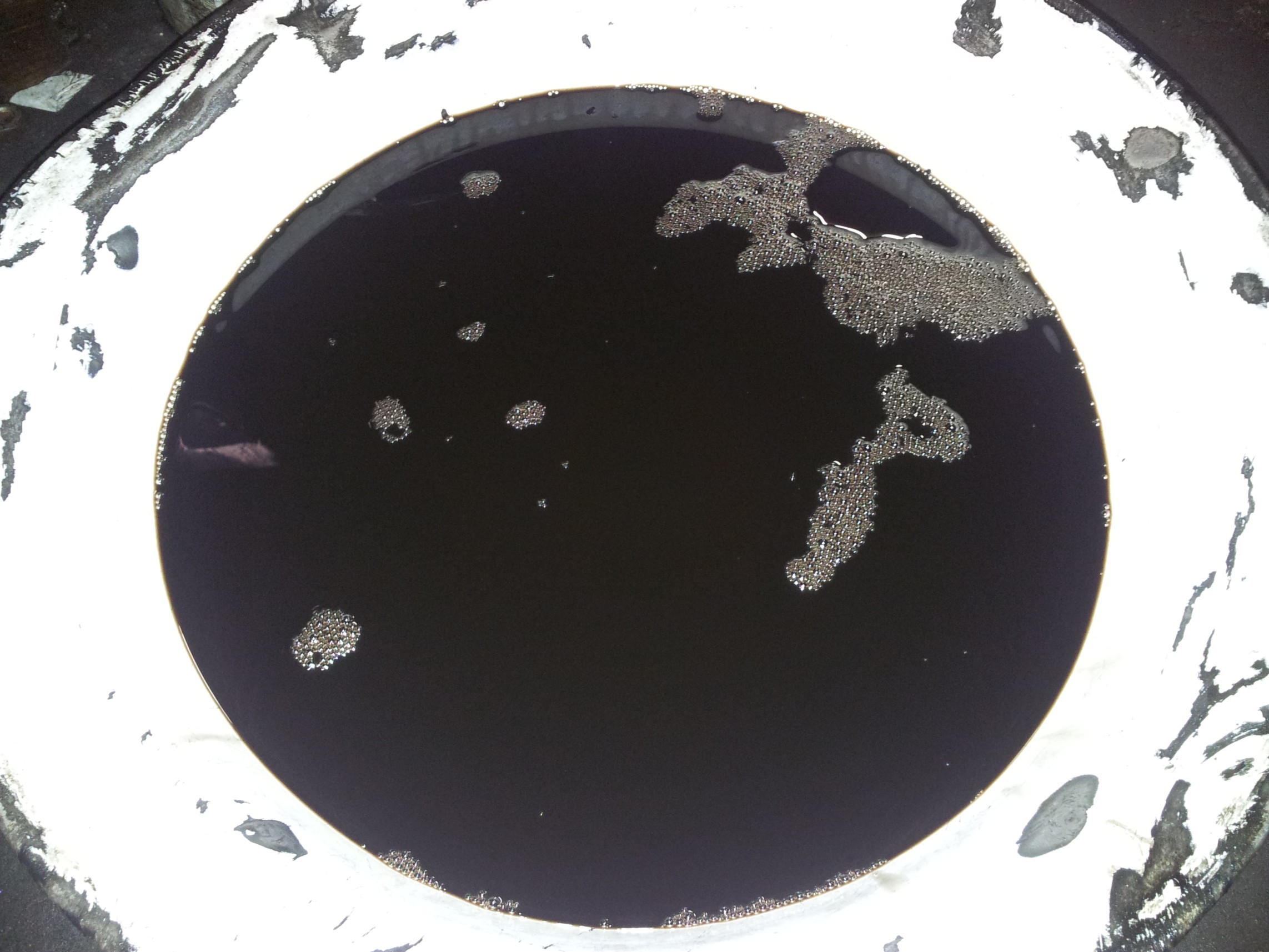

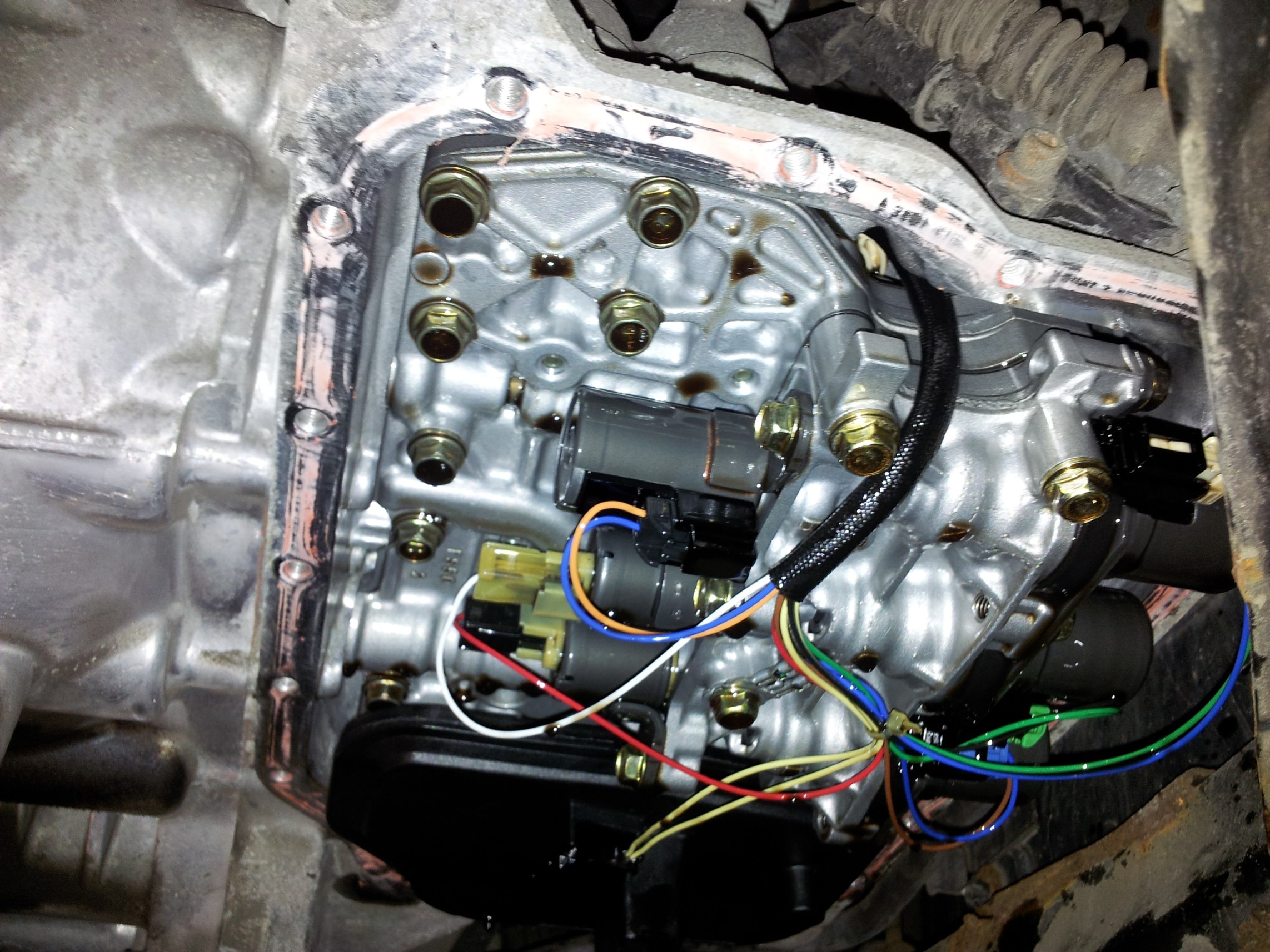

tak jak pisałem wcześniej dziś byłem u Wieśka na wymianie oleju w skrzyni biegów.
Stary olej wyglądał tak jak poniżej (strasznie był przechodzony).
Niby na bagnecie wyglądał ok, skrzynia biegi zmieniała jak należy ale była już najwyższa pora na wymianę.
Miska olejowa już wyczyszczona:
Miskę założyliśmy na takiej uszczelce:
Miska z założoną uszczelką:
Jeszcze rzut okiem na skrzynię przed oczyszczeniem z resztek silikonu i założeniem miski:
Potem pozostało złożenie wszystkiego do kupy zalenie nowego oleum, kontrola poziomu i można zbierać się do domku. Wydaje mi się że mimo wszystko skrzynia zmienia biegi lepiej niż poprzednio. Przełączenie z 1 na 2 delikatnie czuć głównie ze względu na zmianę momentu ale już z kolei przełączenie kolejnych biegów odbywa się zupełnie niezauważalnie.

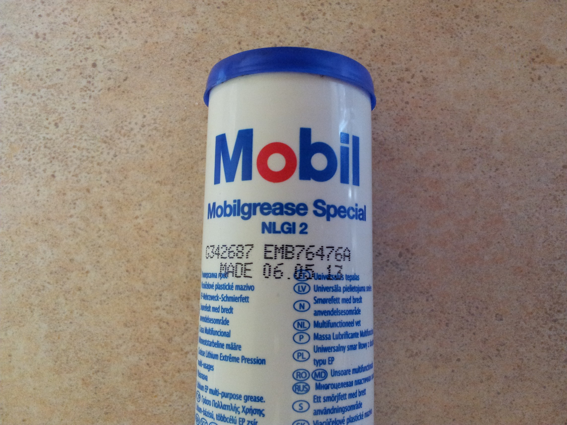

Jako, że od chwili zakupu czułem na kole kierownicy podczas przyspieszania i hamowania delikatne drgania/stuki to idąc za głosem forum zakupiłem taki oto smar z dwusiarczkiem molibdenu:
Po dokładnym przesmarowaniu wielowypustu wszystko ustało <jupi>

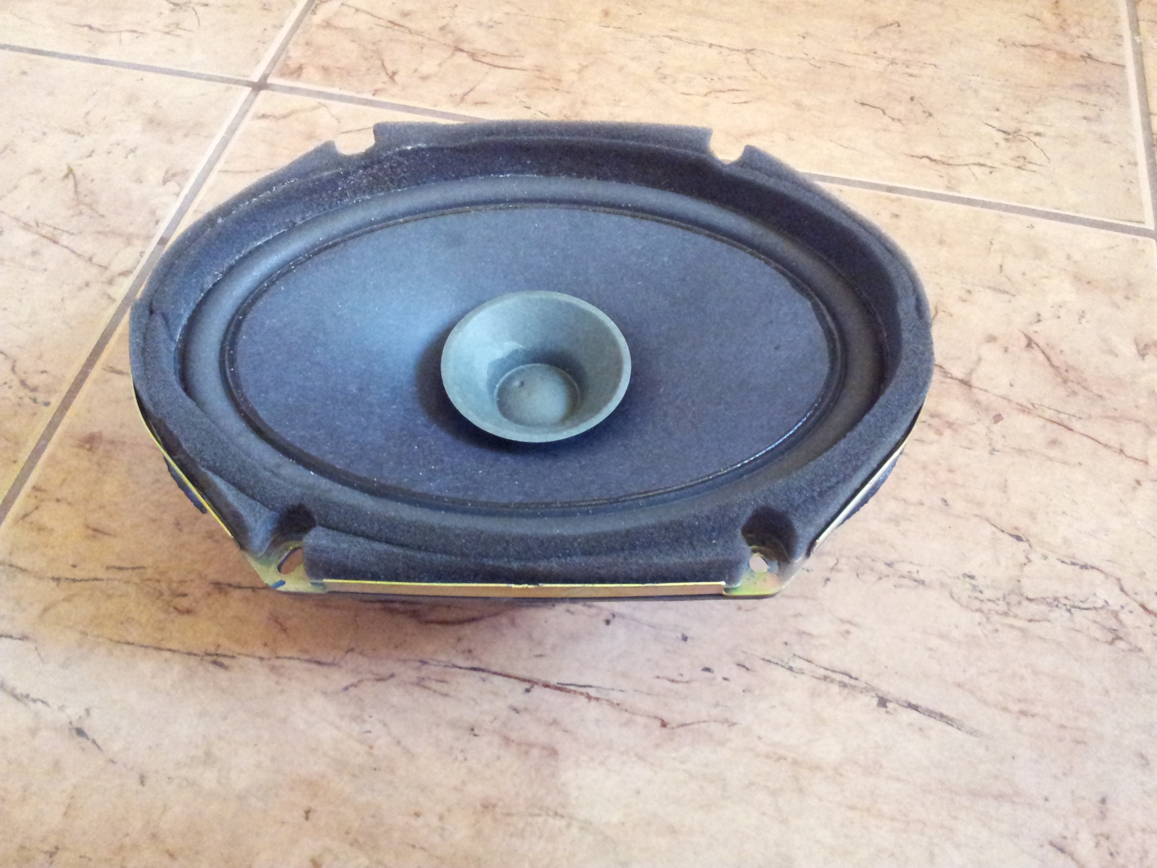

Ponieważ w międzyczasie współpracy odmówił głosnik w drzwiach kierowcy (prawdopodobnie uszkodzona cewka bo miernik pokazywał oporność nieskończoną) za kilka złotych na alledrogo wyhaczyłem taki sam
Chwila pracy nad ściągnięciem tapicerki drzwi, szybki montaż i już wszystko gra tak jak należy.

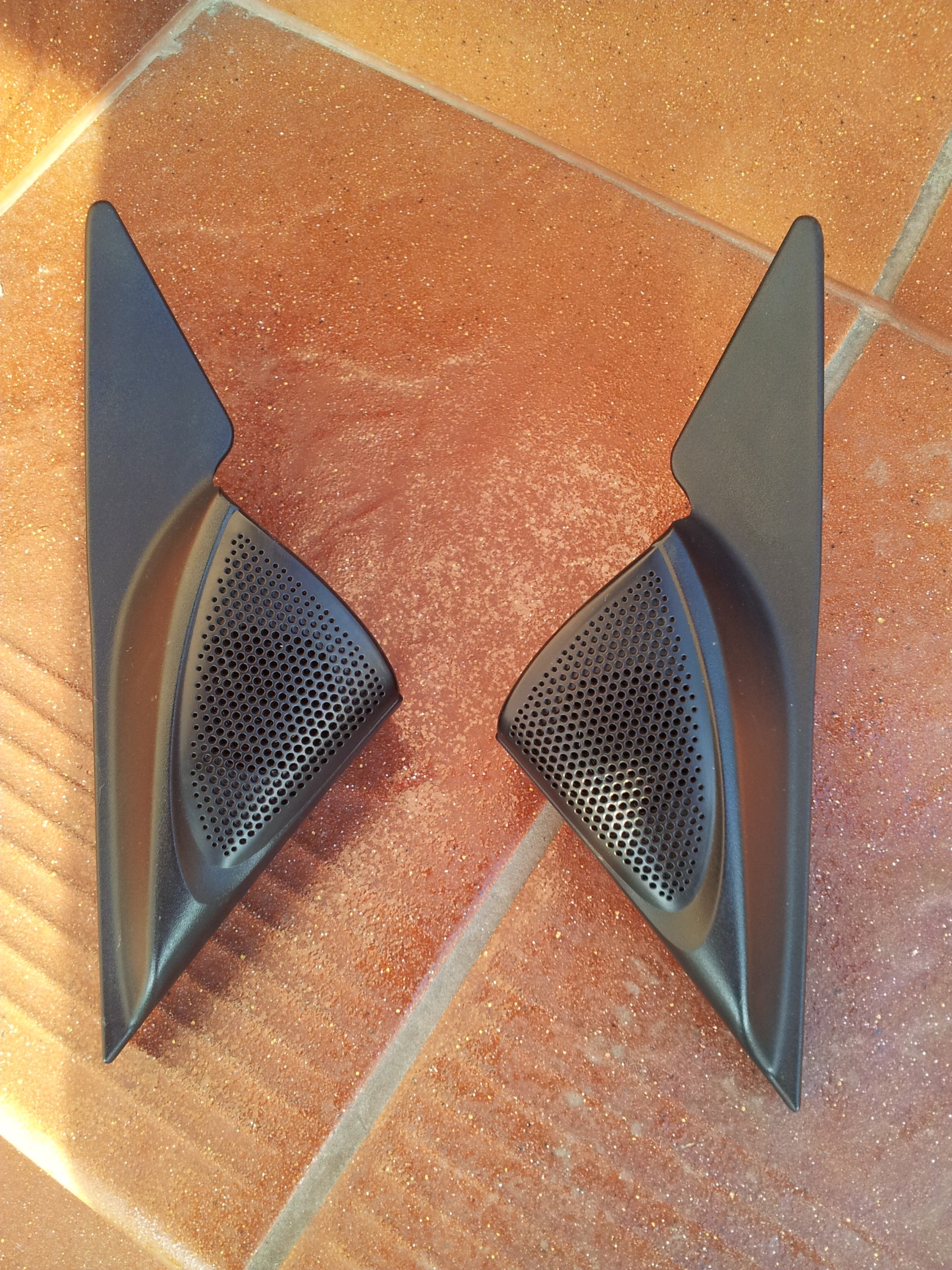

Postprzez Geniek » 26 maja 2014, 19:09
No i przyszły zamówione tweetery.
Po zamontowaniu, które zajmuje faktycznie dosłownie chwileczkę:
Grać grają ale rewelacji nie ma. Zresztą nie spodziewałem się choć jest trochę lepiej niż na samych dolnych szerokopasmowych głośnikach. Tak w ogóle to jak bym miał porównać jak gra Mazda zestawiając ją z jej poprzednikiem (20 letni mercedes C-klasa – niech służy dobrze nowemu właścicielowi) to gra dużo gorzej. Muszę poczytać jak w miarę sensownie to ulepszyć. Może wymiana samych głośników na jakieś firmówki wystarczy.
