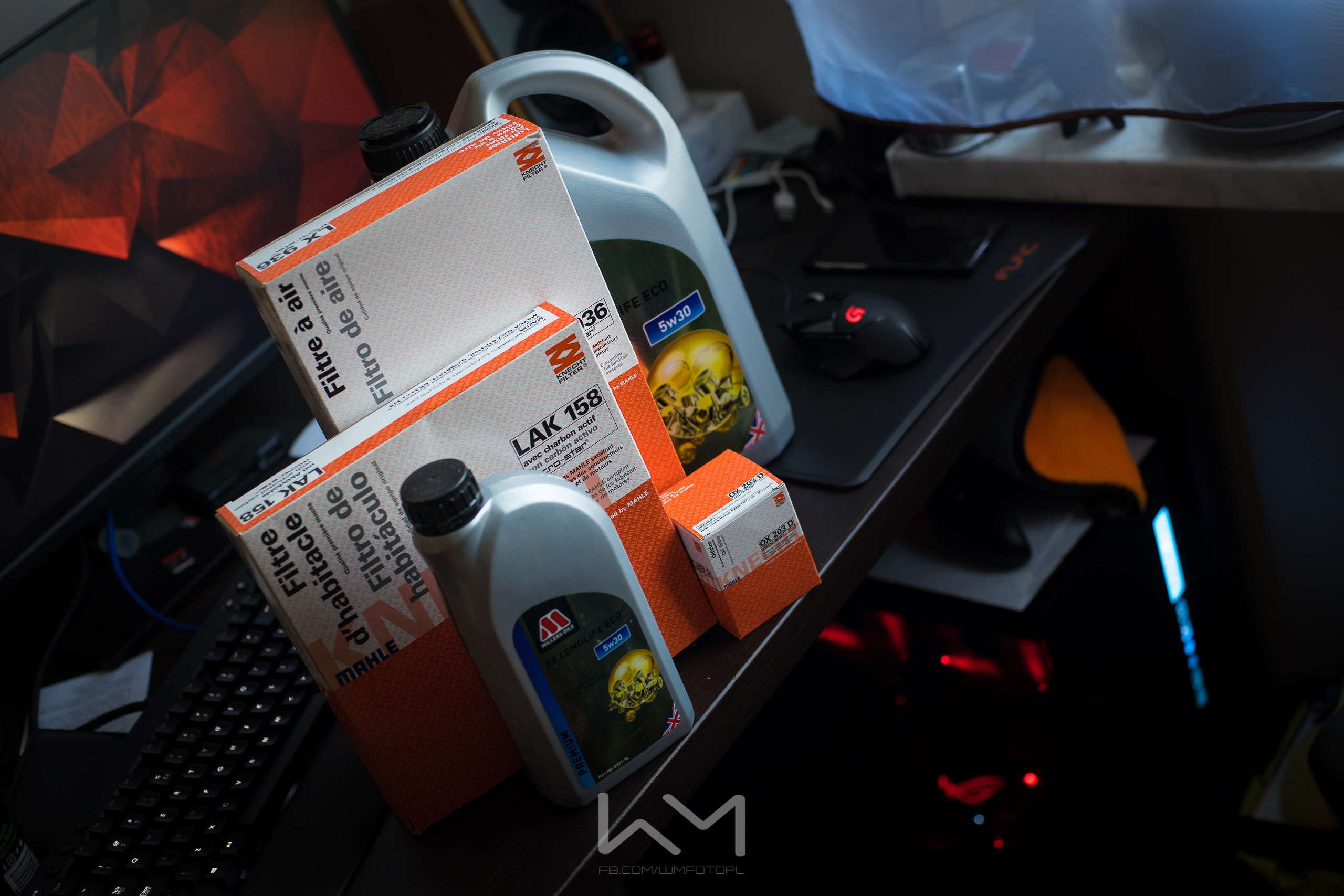

Mały update – ostatnio poczyniłem przygotowania do kolejnego, czwartego już serwisu olejowego – z mazparts.pl dotarła paczka z filtrami Knecht/Mahle i olejem, tym razem w miejsce Amsoila ponownie wraca Millers EE 5W30 ;) w paczce znalazł się ponadto lakier zaprawkowy Mazdy oraz czujnik parkowania – OE Mazdy.
Ostatni zaczął mi szwankować któryś z czujników parkowania sygnalizując bez powodów przeszkodę w losowych momentach (przeważnie było OK, czasem jednak bez wyraźnego powodu piszczało różnie – od przerywanego do ciągłego sygnału). Zlokalizowałem wadliwy w prosty sposób – przy włączeniu wstecznego podczas błędnych wskazań sygnał dźwiękowy znikał co zawęziło poszukiwania do dwóch przednich czujników (po włączeniu wstecznego aktywowane są czujniki z tyłu i jednocześnie system wyłącza dwa czujniki w środkowej części przedniego zderzaka). Następnie gdy problem występował wystarczyło zasłaniać ręką każdy z czujników osobno – przy wadliwym czujniki po zasłonięciu go dokładnie niepoprawne wskazanie i towarzyszący im sygnał dźwiękowy znikały <ok> To utwierdziło mnie w przekonaniu, że problem siedzi w samym czujniku a nie w instalacji, dla pewności jednak zamieniłem czujniki miejscami i przy kolejnym pojawieniu się błędu ponowiłem próbę z zasłanianiem czujników i problem dotyczył nadal tego samego czujnika. Zakupiłem więc nowy OE Mazdy w kolorze i wymieniłem. Dla zainteresowanych – koszt czujnika ~250 PLN, sama wymiana wymaga jedynie demontażu grilla i raczej chudych dłoni :P Czujnik w środku utrzymywany jest przez plastikowy klips obejmujący czujnik, należy go zdjąć, następnie czujnik wypchać trochę na zewnątrz by zdjąć z niego kołnierz, po zdjęciu kołnierza wyjmujemy całość od środka <ok>
Dodatkowo, gdyby kogoś z GH w sedanie trapiły kiedyś stuki i trzaski dochodzące z okolic bagażnika to sugeruję sprawdzić, czy nie pojawił się delikatny luz na mechanizmie zawiasu – problem pojawił się niedawno i kilka dni mi zeszło na szukanie co mi puka i stuka na dziurach ;) Wystarczy nakleić (a na początku wsadzić) coś na jedno ramie mechanizmu tak by po zamknięciu nie miało ono szans na kontakt z drugim ramieniem ;)
