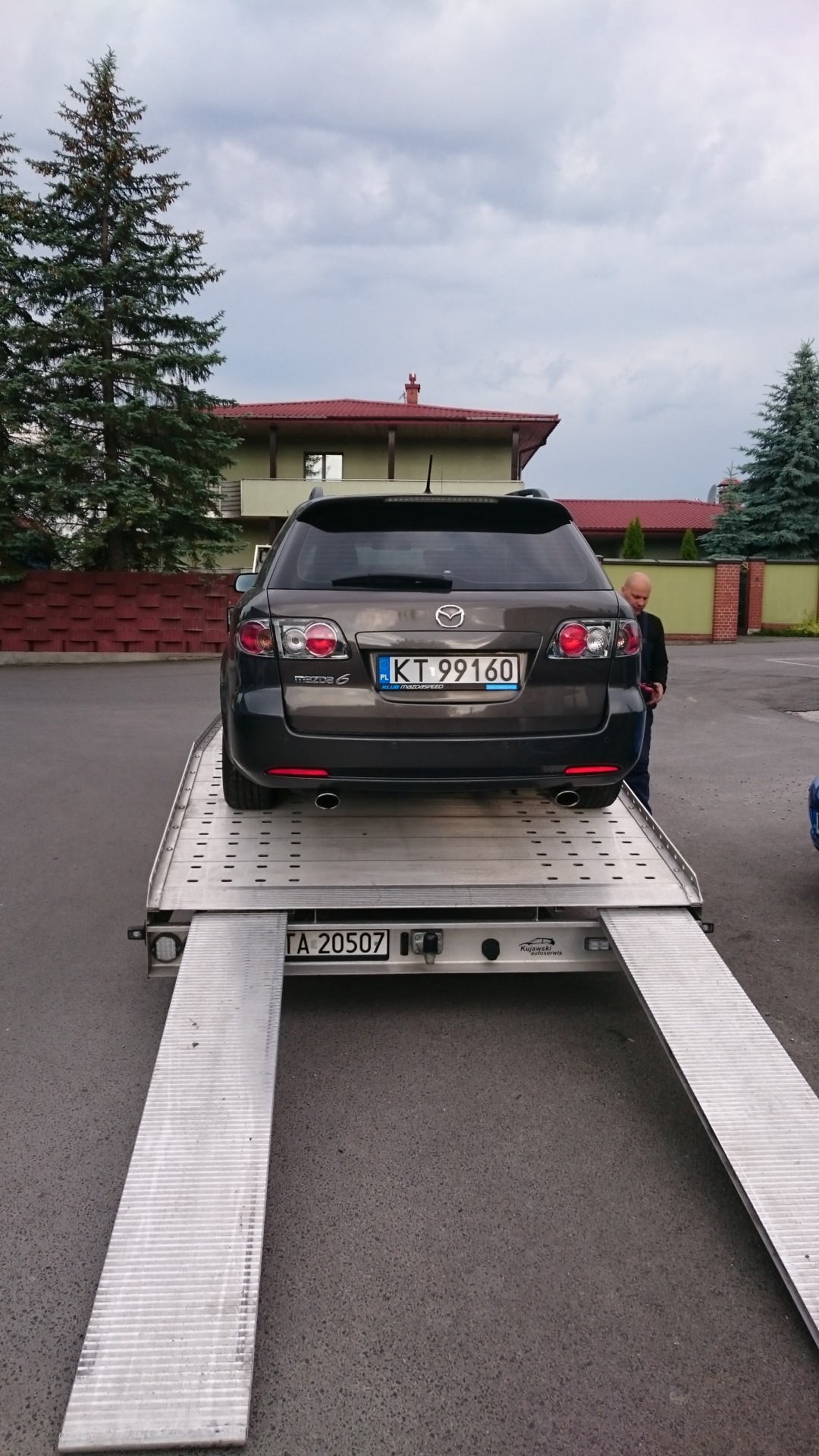

Madzia odmówiła posłuszeństwa jakieś 100km od domku. Zaczęła pracować na 3 gary (na kompie wyszło wypadanie zapłonu na 1 cylindrze) i wypiła na te 100km jakieś 1.5l oliwy.
Żeby nie uszkodzić nic więcej wezwałem lawetę i czekam teraz na diagnozę.

Aż żal patrzeć jak stoi na tel lawecie :|

Na lawecie nie prezentuje się ciekawie

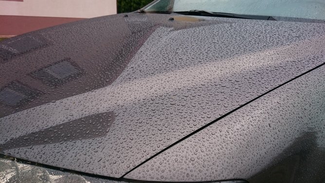

A tak na osłodę tak wyglda maska 2 miesiące po uzyciu WetCoat'a firmy Gyeon:
W międzyczasie auto było myte na myjni bezdotykowej kilka razy. Jak widać powłoka trzyma się dobrze <spoko>
