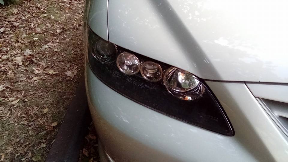

ramki swego czasu sie trafiły takie a nie inne ale szczerze mówiąc raczej zostaną, bo pasuja mi wizualnie gdyż nie maja duzo niebieskiego :P ale o jakiś czarnych naklejeczkach mazdaspeedowych na drobne otarcia się pomyśli na wiosne ;) co do świecenie, to pamietałem też o lampach jak również wszystkich czarnych plastikowych i gumowych elementach ;) Zostało do wybłyszczenia jeszcze wnetrze i to co pod maską oraz zrobić kilka małych zaprawek odpryskow przed zimą poki jeszcze temperatury sprzyjają :)

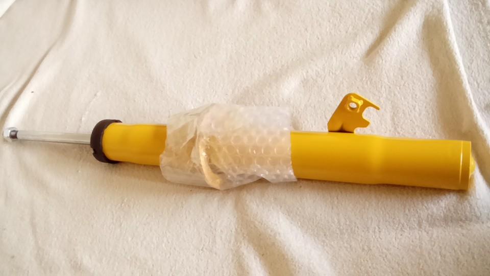

No wiec tak, auto finalnie w srode trafiło do mechanika i okazało sie tak jak podejrzewałem że strzeliła linka, wiec problem biegow juz naprawiony :) regulacje fotela tez znajomy mechanika elektryk naprawił, wiec to dwie rzeczy pozytywne <jupi> Mniej pozytywne jest to, że po włozeniu zawiasu przod podobno stoi duzo wyzej :P sprezyny jak wyszło po numerach jakis czas temu sa do GH.. ale poniewaz przod V6 wazy sporo wiecej niz standardowej GG/GY to postanowiłem zaryzykowac. Kupiłem specjalnie amory utwardzone pod obnizenie, ktore podobno sa tak robione by tył był troche twardszy a przez to przod siadał nizej i zrownywał sie z tyłem ale chyba jednak przod GH nawet z lzejszym silnikiem od mojego jest sporo ciezszy.. No nic zobaczymy jak to sie ulozy po kilku dniach i bedziemy dalej myslec <oczy> Opcja 1, najmniej chciana – powrot do seryjnych sprezyn, opcja 2 – tył seryjny a przod na tych eibachach ale tu nie jestem przekonany co do bezpieczenstwa, wiec mało prawdopodobna.., opcja 3, najbardziej prawdopodobna – zostanie tak jak jest i bede szukał samych sprezyn przednich od 2.0 lub 2.3 GG/GY na ktorych przod powinien mocniej siasc, tak jak sie to dzieje w przypadku wsadzania ich do wersji z klekotem). W kazdym razie do amorow wpadły nowe osłony, odbojniki oraz mocowania tychze amorow, wiec praktycznie cały zawias teraz juz jest naprawde nowka w tym aucie i oby nic juz nawet minimalnie nie pukało :)
