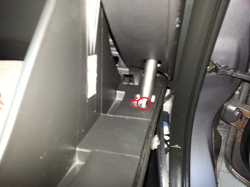

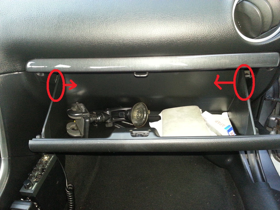

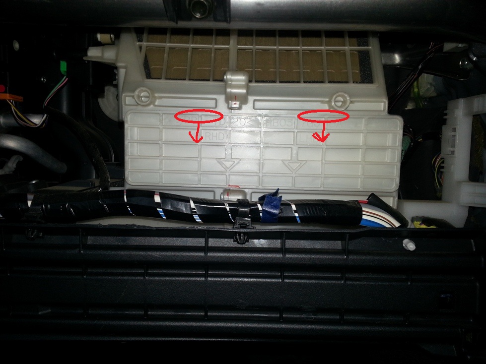

Witam postanowiłem wymienić dzisiaj filtr kabinowy bo po zakupie auta jeszcze tego nie zrobiłem.
Aby wymienić filtr należy wyjąć schowek przed pasażerem.
Wyjęcie schowka i wymiana filtra to rzecz banalna i zajmuje może z 5 minut
chyba że ma się oświetlenie powitalne to 15minut
Schowek trzyma się na trzech uchwytach dwa na górze i jeden na dole po prawej stronie.
Najpierw wypiąłem dolny uchwyt delikatnie wysuwając go w lewą stronę (prostopadle do drzwi).
Aby wypiąć górne należy po prostu ścisnąć schowek uchwyty wyskakują z prowadnic i mamy schowek w rękach.
Naszym oczom ukaże się klapka naciskamy na nią z góry i lekko odchylamy i powinna zostać w naszych rękach.
Wyciągamy filtr wkładamy nowy i montujemy w odwrotnej kolejności.
