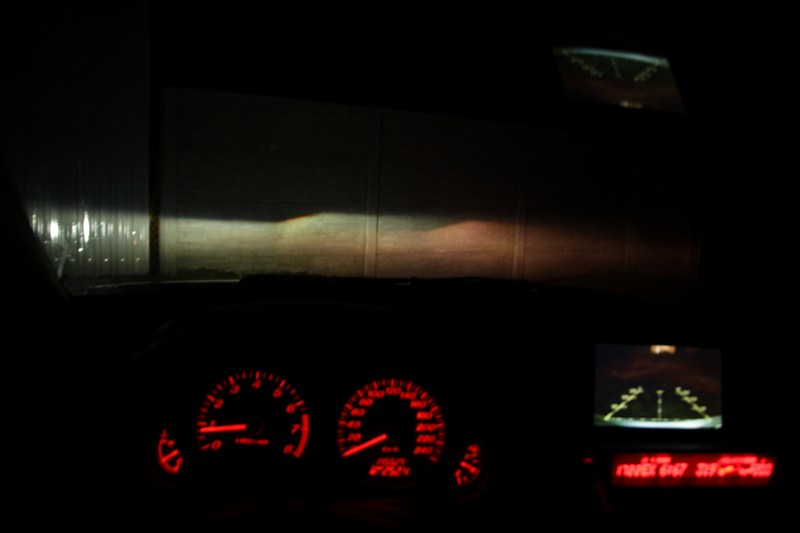

I pomyśleć, że już byłem blisko oszczędzania ksenonów, bo generalnie decyzja o montażu dziennych, zmianie modułu itp podjęta... a tu taki klops :P
Uszkodzony ksenon
Kilka odpaleń pojazdu w ciągu tego dnia i zawsze po kilku sekundach barwa ze zwykłej zmieniała się na mega świńską ... naprawdę dziwnie się jechało :)
Następnego dnia ksenon już nie odpalił... przejrzałem forum, wystraszyłem się, że z moim rękami nie uda się wymienić bez rozbierania nadkoli... pamiętacie przecież krwisty montaż mp3 bez wyciągania radia... a tu miła niespodzianka –> 5 minutek i ksenonik wymieniony, bez rozbierania czegokolwiek poza dekielkiem od samej lampy wyładowczej <czarodziej>, a wymieniałem taką "żarówkę" pierwszy raz w życiu. Pomogły oczywiście dwie fotorelacje w tym wątku.
Dziś jednak postanowiłem spróbować swoich sił i wymieniałem palniczek
Sabat napisał(a):Powiem wam że wymiana żarnika bez ściągania zderzaka to w moim przypadku masochoizm.
Po wczorajszej 2 godzinnej walce gdy udało mi się wyciągnąć żarnik, a ręka mi spuchął o ocieranie w tej dziurze to sobie darowałem, nie pomogło podniesienie auta i odkręcenie nadkola.
Jeśli przerażają Was takie wypowiedzi to dołożę swoje doświadczenie:
Wystarczy się przygotować mentalnie i cała sprawę przemyśleć, a nic poza osłoną / zaślepką lampy nie będzie musiało być demontowane – przyjemniej jeśli chodzi o moją wersję silnika/wyposażenia/rocznik i stronę –> pasażera – u kierowcy jeszcze nie wymieniałem)
Ready?
GO!
  • Otwieramy maskę <glupek2>
  • Odkręcamy osłonę ksenonka (ta najbardziej od zwenętrznej strony) przeciwnie do wskazówek zegara
  • Upewniamy się, że światła mijania wyłączone – uwaga na HV –> zetknięcie z napięciami rzędu kilowoltów nigdy nie są przyjemne nawet jak sprawność źródła nie duża
  • Odpinamy zapłonnik od żarówki przeciwnie do wskazówek zegara i do siebie
  • Odkręcamy pierścień mocujący D2S przeciwnie do wskazówek zegara i cały czas go trzymając ostrożnie wyciągamy żeby nam gdzieś nie upadł
  • Wyciągamy zużyty palnik
(właśnie minęła minuta <cfaniak>)
I teraz moja porada (w tym wątku o wymianie była chyba podobna):
– utrudnione jest włożenie żarówki ... wypozycjonowanie jej w reflektorze, wyciągnięcie ręki i umieszczenie właściwe pierścienia na żarówce, a później dokręcenie mocowania bez uprzedniej straty pozycji żarówki, dlatego proponuję zrobić to następująco:
– na pierścieniu mamy napis TOP
– na żarówce mamy nacięcie kwadratowe, które idzie ku górze.
– układamy sobie w jednej dłoni (ja w prawej) żarówkę wraz z pierścieniem we właściwej pozycji trzymając za cokół na który nasuwamy później zapłonnik i taki komplecik wkładamy do reflektora. Albo miałem szczęście początkującego, ale po takim zabiegu zakręciłem żarówkę za pierwszym podejściem. wcześniej męczyłem się ze trzy minuty próbując najpierw prawidłowo osadzić żarówkę a później wkładać pierścień i go dokręcać.
Myślę zatem, że opis z pierwszej strony tamtego wątku i późniejsze opowieści kolegów, że w 15 minut można wymienić dwie żarówki z przerwą na piwo nie są wyssane z palca! Przeżyłem to sam hahaha Myślę, że lepiej przyjrzeć się dokładniej elementom i przemyśleć działania niż siłować się godzinę na darmo... wnęka jest rzeczywiście wąska i ostra i po przeczytaniu, że wielu pokaleczyło dłonie po prostu założyłem rękawiczki ... czucie nieco spadło, ale nie mam żadnego draśnięcia – a na pewno bym miał ... zatem tak naprawdę do wymiany potrzebujesz: sprawny palnik, rękawiczkę, jedną rękę i głowę na karku :) a wszystko będzie dobrze <spoko>
Powodzenia!
Na szczęście dzięki pomocy przyjaciół obyło się bez żadnych kosztów – używany ksenonik dostałem w prezencie <wow> Oryginał w Norauto chodzi po 250zł, a zamiennik za 70 z roczną gwarancją. W neciku za ~200 ... na allegro nie musiałem na szczęście szukać, bo tam oryginały zaczynają się już od 11zł :P i nie wiem w sumie jak miałbym tam znaleźć ORYGINAŁ bo rozpiętość od 11 ... przez 80 ... przez 150 na 300zł kończąc... mam nadzieję, że obecne jeszcze pożyją a założenie, dziennych przedłuży im żywot x2 :D

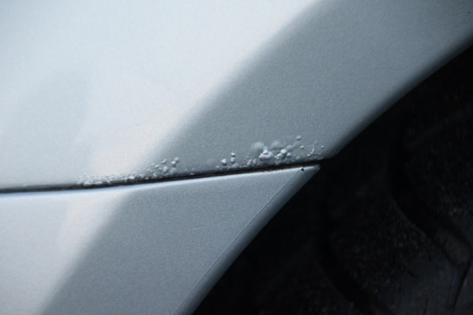

Mam w starym Roku niefajny prezent od Madzi. Dzisiaj znalazłem :( No i po co się pchałem do Gdyni? Z dobrzynowej Srebrulki (z tego samego miejsca) przeszło na moją Srebrulkę <lol> :P <glupek2> A tak na serio to jestem w szoku jak szybko to poszło :P Miesiąc temu jeszcze tego nie było, bo bym zauważył przy woskowaniu :P Jednak te lakiery Mazdy są do Tuuuuuuut ... jak czytam na forum to samo o nowych CX itp to się dziwię dlaczego oni w końcu czegoś z tym nie zrobią ... to samo Honda itp. skośnookie. Przecież wiadomo, że to najbardziej wrażliwe elementy ... nie można z tym zrobić porządku raz na zawsze? Wziąć naukę z przeszłości do nowych modeli? Nie! Auto nie ma być wieczne ... ma przeżyć okres gwarancji :P
Z lewej :(
Z prawej strony jeszcze gorzej <płacze>
Masakra <ściana>
Tak się zastanawiam czy właściciele Mazd zamiast walczyć z rudą nie powinni iść w RostTuning :P U Nas to przecież proste :P Zresztą pokazał to BLACK666PL
