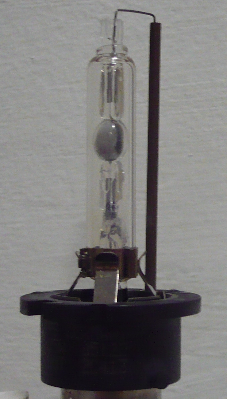

Witam.
Jak wielu użytkowników forum mam problem z ksenonami w mazdzie (nie wiem skąd mit o trwałości tego typu lamp).
Mianowicie od ostatniej zimy lewy ksenon czasami mrygał lub gasł, ale pomagało ponowne włączenie świateł. No i tak dyszał ledwo ledwo (ale barwę trzymał normalną) do zeszłego tygodnia, kiedy w końcu nie dało się już go zapalić.
W serwisie poinformowano mnie, że to palnik "się skończył", wiec został złożony nowy, oryginalny Philipsa D2S za 250zł/szt. I faktycznie ksenon świecił, mocno robiąc z nocy dzień.
No ale minęło 5 dni i znowu zaczęło się mryganie, jakby gdzieś styku nie było (masę czyściłem, nic nie pomogło) a także gasnął.
Dziś po ciemku na parkingu zaświecił się dopiero po kilkukrotnym włączaniu, więc zacząłem się przyglądać mu z bliska no i wewnątrz klosza gdy ksenon się świeci wydobywa się dym (lub coś, co wygląda na dym). Pod maską pachnie nieładnie, ale nieintensywnie, wiec ciężko określić, bo z gorącego silnika wiele zapachów się wydobywa.
W załączniku wstawiam zdjęcie, starego palnika. Widać na dole jakby był okopcony, wiec może nie umarł śmiercią naturalną tylko został uszkodzony przez lampę – tylko co konkretnie? Boję się, że nowy palnik też już zakończył żywot w ten sposób. Czy może nowy palnik został źle zamontowany?
Czy ktoś spotkał się z podobnym problemem?
Prosże o pomoc.
Prosże o pomoc.
