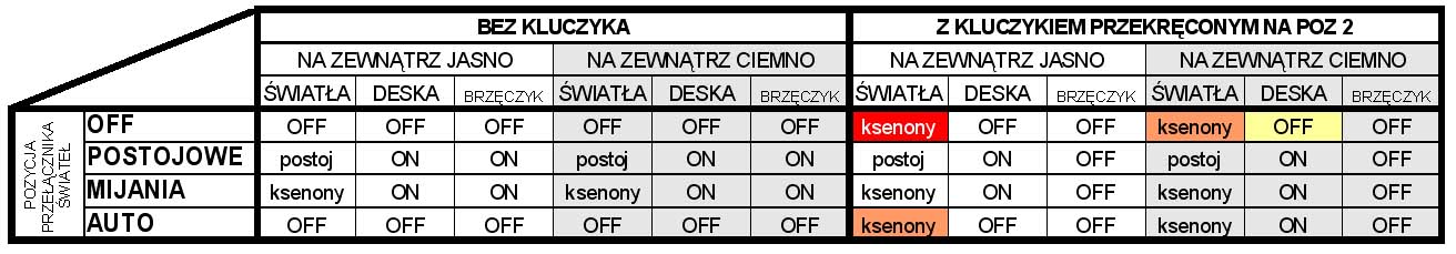

siemek55 napisał(a):stoi w pobliżu żarówki światła drogowego i łapie od niego temperaturę. Może to się niestety skończyć odlutowaniem/odpadnięciem jednego z elementów.
Będę miał to na oku ... tym bardziej Kolega mądry nie powinien ich montować skoro ma z długich zrobione dzienne. Ja myślę że drogowych używam na tyle rzadko i krótko, że nie uda mi się we wnętrzu lampy przekroczyć 150'C więc cyna nie powinna popłynąć.NIEBO! napisał(a):Odkładałem to tak długo w czasie, bo po pierwsze naczytałem się tyle o podtapianiu przez światła drogowe, więc szukałem "pancernych" żarówek. Jak już znalazłem to stwierdziłem, że są za drogie i nie kupiłem. Jadnak teraz gdy zakładałem do wnętrza stwierdziłem, że zaryzykujęJak będzie za kilka miesięcy
to wtedy wrócę do tematu pancernych.
Moim zdaniem niewiele się róznią "techniką" wykonania od moich poza tym że 9 diod i zbędna dopłata za "CAN". Montaż diod ten sam, więc jeśli już to jedne i drugie są tak samoem_dzej napisał(a):czytałem trochę o tym "wytapianiu" i ponoć te są OK
i tak samo do

Kurde tak tu radzicie o tej temperaturze świateł długich że aż w przyszłym tygodniu zmierzę ją na światłach dziennych i drogowych, zobaczymy co wyjdzie. Przecież żeby puściły luty diód jak niektórzy twierdzą że może się tak zdarzyć to trzeba by w lampie dobrze ponad 200 stopni a przecież wtedy to już raczej tylko pożar w aucie
Bardzo jestem ciekawy wyników tych pomiarówmądry napisał(a):Kurde tak tu radzicie o tej temperaturze świateł długich że aż w przyszłym tygodniu zmierzę ją na światłach dziennych i drogowych,
Jesli producent spełnia warunki dyrektywy RoHS (chociażby używanie stopu cyny o bardzo małej zawartości ołowiu – co znacznie podnosi temperaturę topnienia) to nawet dużo więcejmądry napisał(a):Przecież żeby puściły luty diód jak niektórzy twierdzą że może się tak zdarzyć to trzeba by w lampie dobrze ponad 200 stopni
Wiesz ... też nie sądzę żeby się to u mnie stało, dlatego zaryzykowałem, ale z drugiej strony nikt chyba sobie tego nie wymyślił i jest to prawdopodobne. Pożyjemy – zobaczymy.

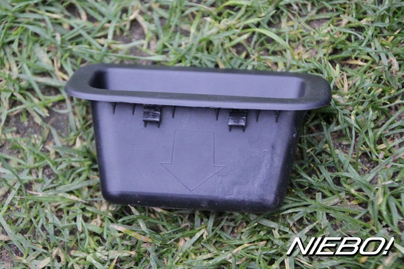

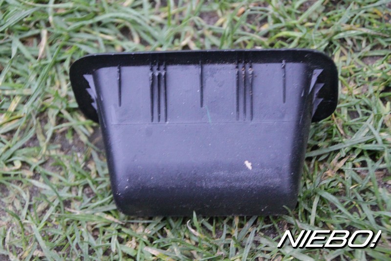

Jednak miałem dzisiaj dużo szczęscia, bo udało się w trawie znaleźć ten mały plasticzekNIEBO! napisał(a):Jutro w dzień będę szukał igły ([tiiit]) w stogu siana (trawy) i coś marnie widzę moje szanse na powodzenie...

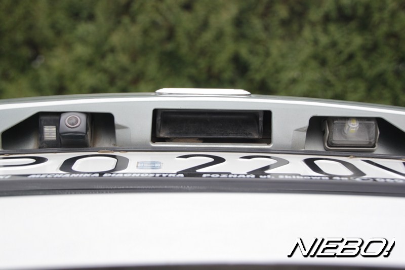

Jeżeli denerwuje Cię to, że gdy masz zajęte ręce zakupami, po jakiś karkołomnych zabiegach odnajdziesz pilota od swojej rudej M, odblokujesz centralny zamek, chwytasz za klamkę bagażnika swojego wymarzonego kombi i nic ... tzn musisz poprawić położenie klamki, znów odnaleźć kluczyki i użyć przycisku otwierania, aby siłownik ponownie spróbował zwolnić blokadę mechanizmu i to dzieje się średnio co trzecie otwieranie lub częściej, to ta fotorelacja jest dla Ciebie!

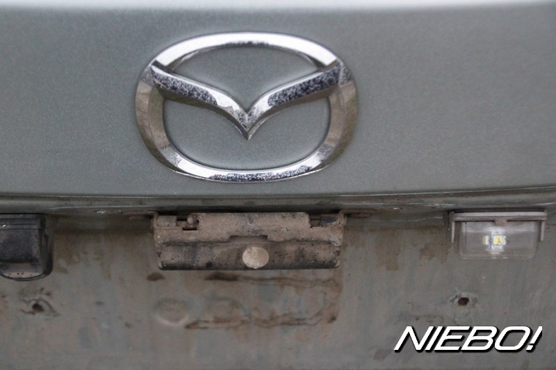

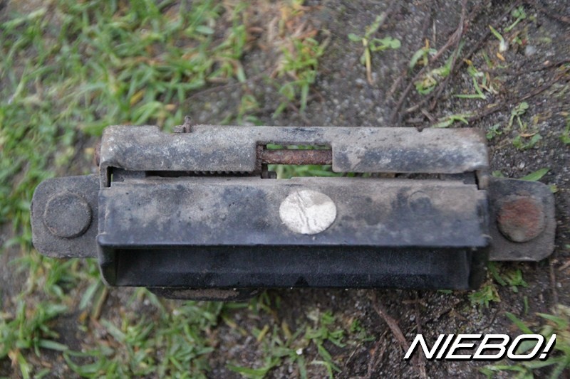

Zaczynamy naprawę klamki bagażnika w modelu GY
Oto nasz delikwent! Czy nie macie wrażenia, że gdyby producent tych pięknych aut troszkę bardziej zabudował ten mechanizm to woda i cały syf by się tam nie dostawał i nie powodował korozji i dzisiaj miałbym wolną niedzielę? Też tak uważam

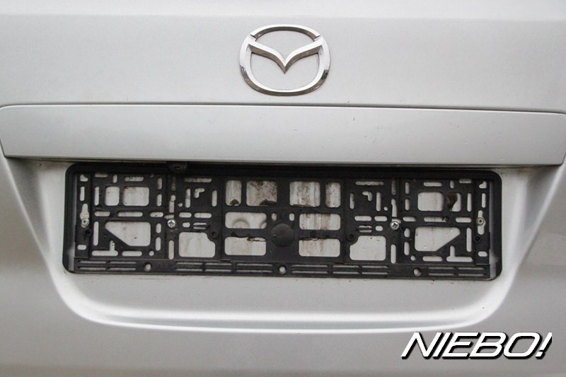

Aby się dobrać do mechanizmu trzeba zdjąć listwę maskującą – tutaj podziękowania dla kolegi wujek116
, bo myślałem, że listwa będzie na wcisk i dobrze, że nawet nie próbowałem szarpać, bo miałbym listwę do kupienia
Co prawda nie jest na dwóch, ale łatwo to wywnioskować ... o tym za chwilę!
Delikatne ręce się rzeczywiście przydadzą ... a bardziej wyczucie, by jak zwykle nie połamać tego i owego

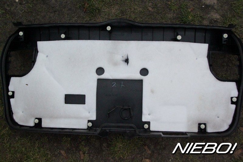

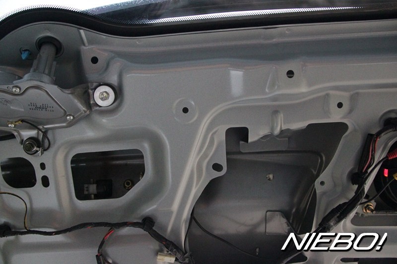

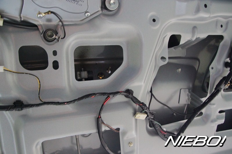

Musimy zatem zdemontować listwę od środka, więc trzeba zdjąć "tapicerkę".

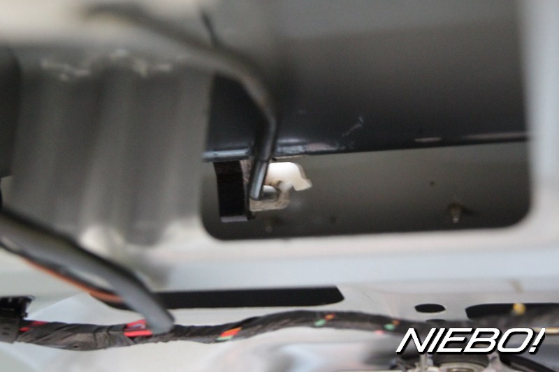

Otwieramy klapę. Wydobyć musimy uchwyt służący do zamykania. Po demontażu wygląda on tak – trzyma się w metalowej wnęce "górą i dołem" zaczepami widocznymi na zdjęciach. Operujemy delikatnie i z pewnością wyskoczy
Potem całość trzyma się już tylko na zatrzaskach .. delikatnie podważamy i z wyczuciem odpinamy cały czarny plastik. Umiejscowienie spinek pokazuje poniższe foto. Dla ułatwienia możemy zdjąć zaślepki przez, które wymienia się żarówki lamp. UWAGA! Pod okrągłą zaślepką na środku nie ma nic co trzyma.

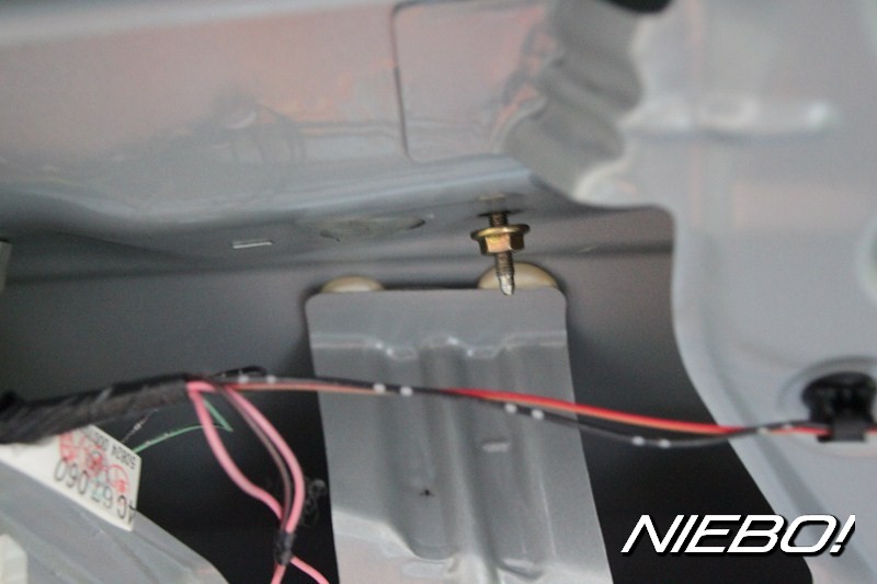

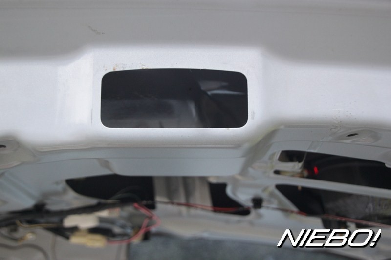

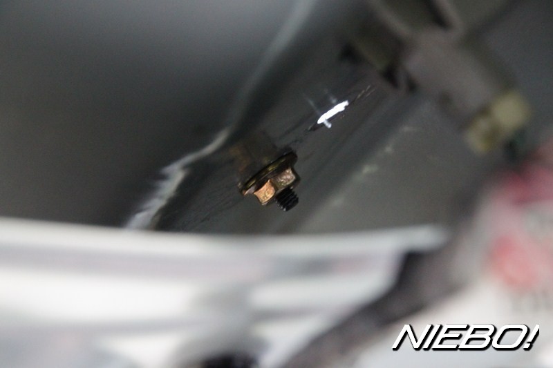

Teraz mamy już dostęp do listwy, która trzyma się na trzech nakrętkach w złotym ocynku na klucz 10 i jednym zatrzasku.
Odkręcamy, pokazane nakrętki i odpinamy zaczep i po krótkiej walce z listwą dochodzimy do wniosku, że konieczne jest też zdjęcie ramki, czyli również tablicy rejestracyjnej

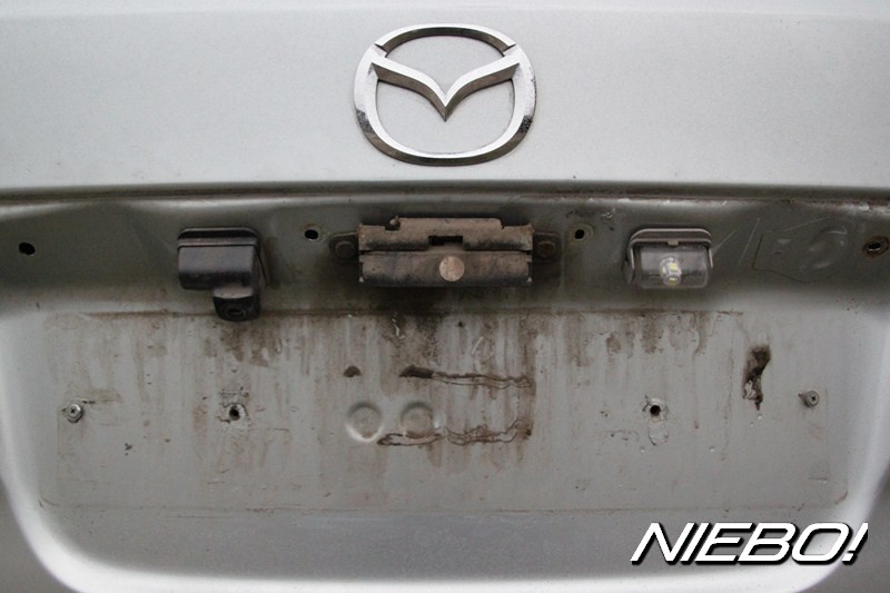

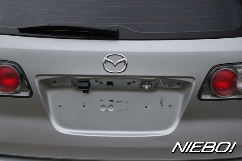

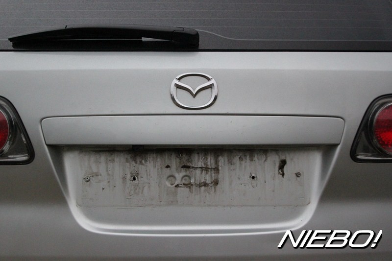

Po zdjęciu ramki mamy kolejne zadanie ... a myślałem, że wczoraj dokładnie umyłem auto
Teraz już swobodnie możemy odpiąć listwę i naszym oczom ukaże się bohater fotorelacji
Czy nie sądzicie, że ten rudzielec na zdjeciu idealnie komponuje się z tym logo.. tym ciut wyżej ?!?
Jeszcze tylko dwie "złote" nakrętki ...
i plastikowy zatrzask ...

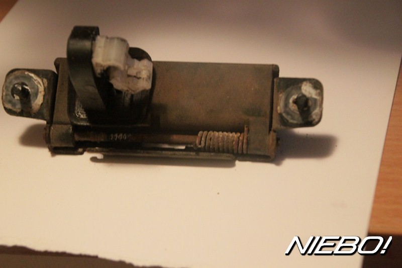

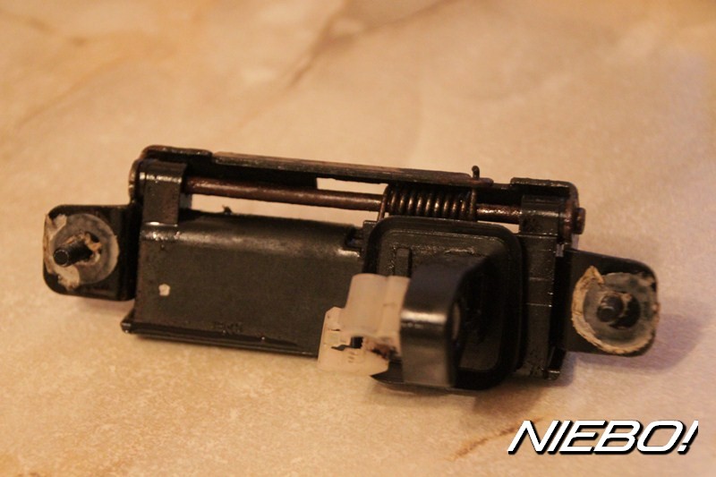

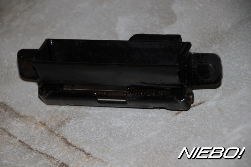

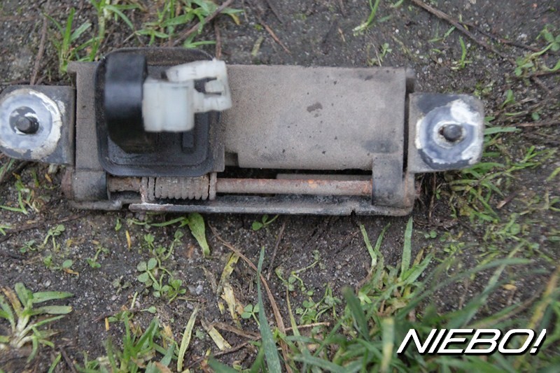

.. i mamy naszego bohatera w dłoniach ... wygląda mniej więcej tak
Zabieramy "bohatera" na czyszczenie
Po dzisiejszej operacji wiem, że do Mazdy to najważniejszym kosmetykiem jest porządny odrdzewiacz i przed następną tego typu "modyfikacją" kupię coś co trawi rudzielca. Tymczasem musiałem się pomęczyć środkiem z profesjonalnej linii W5 dystrybucji Lidl
Anti-Rust Spray.
Dał radę i efekt końcowy jest zadowalający, ale mogło to trwać znacznie szybciej, bo trochę się namęczyłem. Generalnie cała zabawa polega na tym żeby usunąć jak najwięcej korozji i rozruszać zapieczone elementy. Dla ułatwienia sobie zadania warto odpiąć na czas czyszczenia sprężynę. Tak to mniej więcej wyglądało po czyszczeniu i doprowadzeniu, żeby poruszało się swobodnie:
i na smarowanie – nie żałować, ale też nie przesadzać – stwierdziłem, że musi to być gęsty smar, a nie spray, który po roku wyparuje...

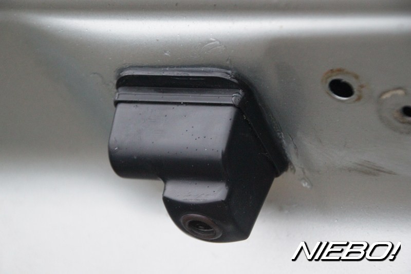

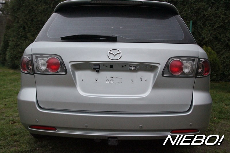

Na koniec świadomy problemów wkleiłem bardziej solidnie kamerę cofania na silikon (podczas jej montażu wiosną nie demontowałem listwy i dostęp nie był taki swobodny), żeby nie przedostała się tamtędy ani krztyna wody.
No i wyczyściłem sobie lakier pod ramką
Na koniec mechanizm przesmarowałem i fotorelacje można zacząć oglądać wstecz
Wrażenia korzystania z "nowej" klamki – BEZCENNE
Nie działała tak od "nowości" i z kolejnego elementu mogę być zadowolony, a nie ... no właśnie!

Celin napisał(a): Teraz już wiem jak się do tego zabrać. Super relacja, dzięki
Teraz jak chwytam za klamkę to mam dziwne odczucie jakbym otwierał obce auto
Celin napisał(a): Swoją drogą, to chyba jesteś na jakim urlopie, że codziennie coś dłubiesz

Rewelacja!!!Ja mam taki sam problem z klamką jak i Ty miałeś...teraz to się nauczyłem i wiem , że trzeba tą klamkę "fizycznie" cofnąć na swoje miejsce i wtedy już znowu będzie się otwierała.Ale Twoja relacja spada mi jak z nieba
....jeśli tylko pogoda jeszcze pozwoli to i ja się wezmę z czyszczenie mechanizmu...chociaż po moim wczorajszym wkładaniu żarówek zgrabiałymi palcami to lekko się wyleczyłem z przebywania na świeżym powietrzu

Generalnie podjąłem już decyzję
- nie będę wyrzucać przeciwmgłowych z reflektorów i wstawiać tam dziennych tracąc homologację lampy, a potem dokładać przeciwmgłowe w zderzak – szkoda mi oryginalnej całkiem dobrej lampy.
- zostawię przeciwmgłowe tam gdzie są i dzienne dołożę w zderzak tak jak zrobił to właśnie np kurys
Tak więc na dzień dzisiejszy podjąłem już decyzje gdzie ewentualnie pojawią się światła dzienne i jakiego typu, ale nie podjąłem jeszcze decyzji jakie (NSSC nie jest jeszcze przesądzone choć ich kształt mi odpowiada) i nie podjąłem jeszcze decyzji czy w ogóle założę dzienne!
Jeśli już się za to zabiorę będę musiał dokładnie obczaić jak działa mój moduł świateł skandynawskich i będę chciał wykorzystać pełną automatykę auta, czyli:
Z kluczykiem
OFF – DRL
POSTOJOWE – POSTOJOWE
MIJANIA – KSENONY + POSTOJOWE
AUTO – (dzień: DRL, zmrok: KSENONY + POSTOJOWE) – oczywiście przełączane samoczynnie
Bez kluczyka
OFF – OFF
AUTO – OFF
Pewnie nie będzie to łatwe, ale ja lubię wyzwania
Słuszna decyzja , przeciwmgłowe dają sobie nieźle radę, używałem ostatnio na serpentynach z Zawoi do Zubrzycy i byłem miło zaskoczony
Ja czekam na 702HP (może jutro dojdą) i montuje u siebie
Ja bym jeszcze chciał taka opcje niezgodna z przepisami DSL + MIJANIA/DROGOWE, dużo samochodów tak jeździ , ale chce mieć opcje przejścia na takie przepisowe oczywiście z funkcja czujnika zmierzchu .
Myślę to rozwiązać dodatkowym "pstryczkiem elektryczkiem" gdzieś pod ręką
![krzywy :]](./images/smilies/krzywy.gif)
MACIEK
- Od: 26 paź 2013, 10:27
- Posty: 2259 (88/29)
- Skąd: SZY
- Auto: Mazda 6 GY RF-7J '07 GEJSZA by em_dzej
em_dzej napisał(a):Ja bym jeszcze chciał taka opcje niezgodna z przepisami DSL + MIJANIA/DROGOWE, dużo samochodów tak jeździ , ale chce mieć opcje przejścia na takie przepisowe oczywiście z funkcja czujnika zmierzchu .
Zastanawiam się jaki jest sens takiej jazdy?. Żeby ładniej wyglądało, typu "choinka" z przodu, bo więcej świeci?.
Strasznie irytuje mnie jak ktoś jedzie na światłach mijania + LEDy, a jeszcze bardziej jak ktoś używa świateł przeciwmgłowych jako świateł do jazdy dziennej
. Gdybym mógł ładował bym za to mandaty jeden po drugim.Wracając do pierwszego... gdzie tu logika?. Przecież montując dobrej jakości LEDy robimy to (moim zdaniem) po to by odciążyć światła mijania (przede wszystkim ksenony) i po to by być w ciągu dnia lepiej widocznym.

NIEBO! napisał(a):
Z kluczykiem
OFF – DRL
AUTO – (dzień: DRL, zmrok: KSENONY) – oczywiście przełączane samoczynnie
Nie miało czasem być:
"AUTO – (dzień: DRL, zmrok: KSENONY + POSTOJOWE)"?.
- Od: 12 mar 2013, 17:59
- Posty: 299 (2/2)
- Auto: Mazda 6 SportWagon benzyna + LPG 2.3l 166 KM 2006r.
No właśnie, nie ma sensu rozklejać poliftowych lampem_dzej napisał(a): przeciwmgłowe dają sobie nieźle radę,
Racja!andryjan napisał(a):Wracając do pierwszego... gdzie tu logika?. Przecież montując dobrej jakości LEDy robimy to (moim zdaniem) po to by odciążyć światła mijania (przede wszystkim ksenony) i po to by być w ciągu dnia lepiej widocznym.
Jeśli zdecyduję się na te dzienne to tylko ze względu żeby odciążyć ksenony – innych powodów brak.Uważam tak samo!rafalmazda6 napisał(a):nie polecam kombinowania z podłączaniem i tym, żeby świeciły inaczej niż powinny, bo wystarczy że niebiescy podłapią temat i od razu zaczną łatać dziurę budżetową wraz z zabraniem dowodupoza tym zgadzam się z tą choinką, ale kto co lubi
drl'e ładnie odciążają xenony i nie żałuję modyfikacji
No nie wiem ... przy moim module może tak łatwo nie być, zauważ że mi wraz z przekręceniem kluczyka na 3 pozycjach pokrętła świecą się ksenony (tylko na postojowych gasną), generalnie chcę mieć cały czas pokrętło w pozycji AUTO i niczym się nie martwić W najgorszym wypadku będzie trzeba wymienić moduł – są nawet chętnimmarcis4 napisał(a):Aaaa zapomniałem dodać podłączenie banalnie proste.
Czujny jesteś! Oczywiście masz racjęandryjan napisał(a):"AUTO – (dzień: DRL, zmrok: KSENONY + POSTOJOWE)"?.

andryjan napisał(a):....
Strasznie irytuje mnie jak ktoś jedzie na światłach mijania + LEDy, a jeszcze bardziej jak ktoś używa świateł przeciwmgłowych jako świateł do jazdy dziennej. Gdybym mógł ładował bym za to mandaty jeden po drugim.
Właściwie to nie mam na myśli ciągłej jazdy z włączoną całą "choinką", w dzień na LEDy ,a jak zmierzchniówka zadziała to mijania (pozycja AUTO).Jednak jak będą te dodatkowe świecidła to dlaczego by tego nie wykorzystać w trudnych warunkach ,np z przeciwmgłowymi (są nisko wiec może coś poprawią widoczność) zawsze też to trochę jaśniej przy jeździe po lesie np.
