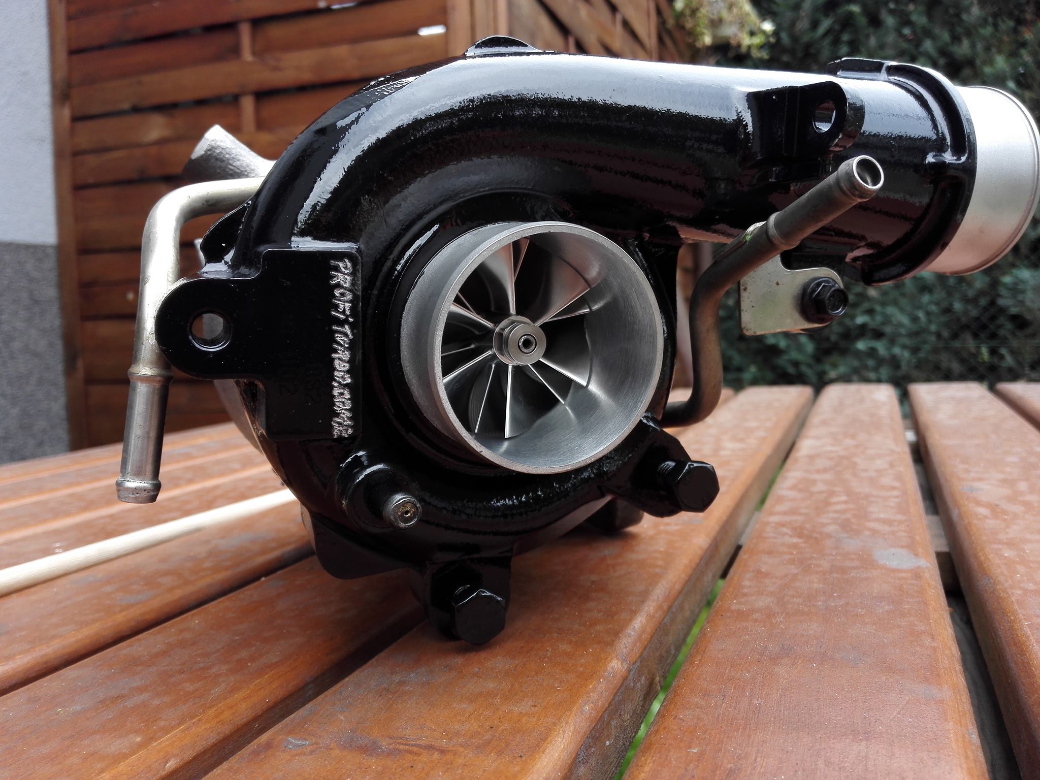

Postprzez olrzyn » 12 sie 2016, 09:40
torek napisał(a):hm... dziwne.. (góra zawsze bezpieczna dla korb, dół mniej), ale to istna kastracja a nie bezpieczna mapa.. da się tak? żeby z 260KM w serii (i 320 po modach) zabrać 120KM na lepszym turbo?
trochę bezsensowny zabieg IMHO ;)
wystarczyło by uciąć doładowanie na dole nie pozwalając turbinie się rozkręcić, a nie bóg wie co.. w takim wypadku to co, będziesz miał 0,5b doładowania? <nie>
no pewnie z 0.5 bara bedzie. ma byc bezpiecznie na ok 2-4 tygodnie. pozniej strojenie.
Ale nie martwie sie bo przez te 2-4 tygodnie pewnie zrobie z 200km.
A tak wyglada gotowe turbo.
