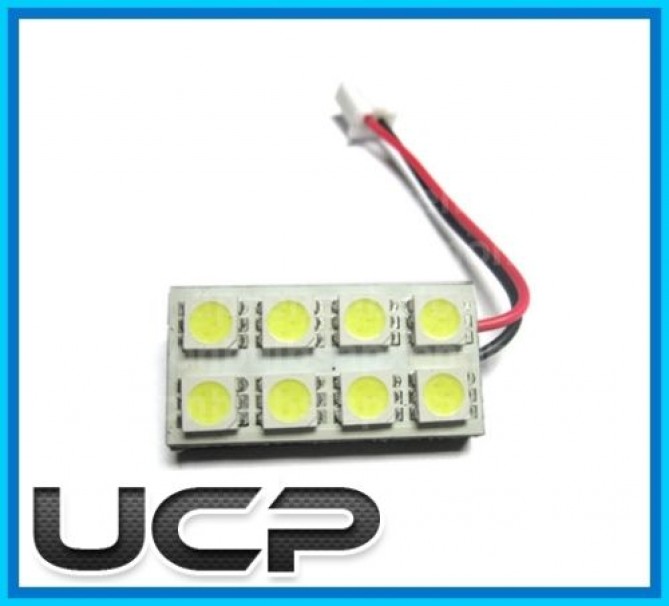

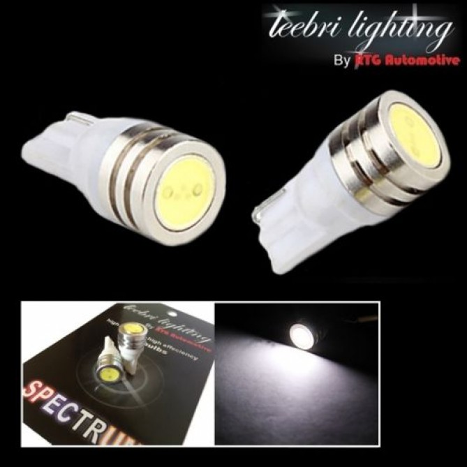

Postprzez Mr_Bartek » 12 lis 2014, 23:52
Te "stare" LEDy kupiłem dwa tygodnie temu ale słabo świeciły. Teraz barwa jest bardzo biała i wszystko pięknie podświetlone.
Miałem takie:
i wymieniłem na coś takiego:

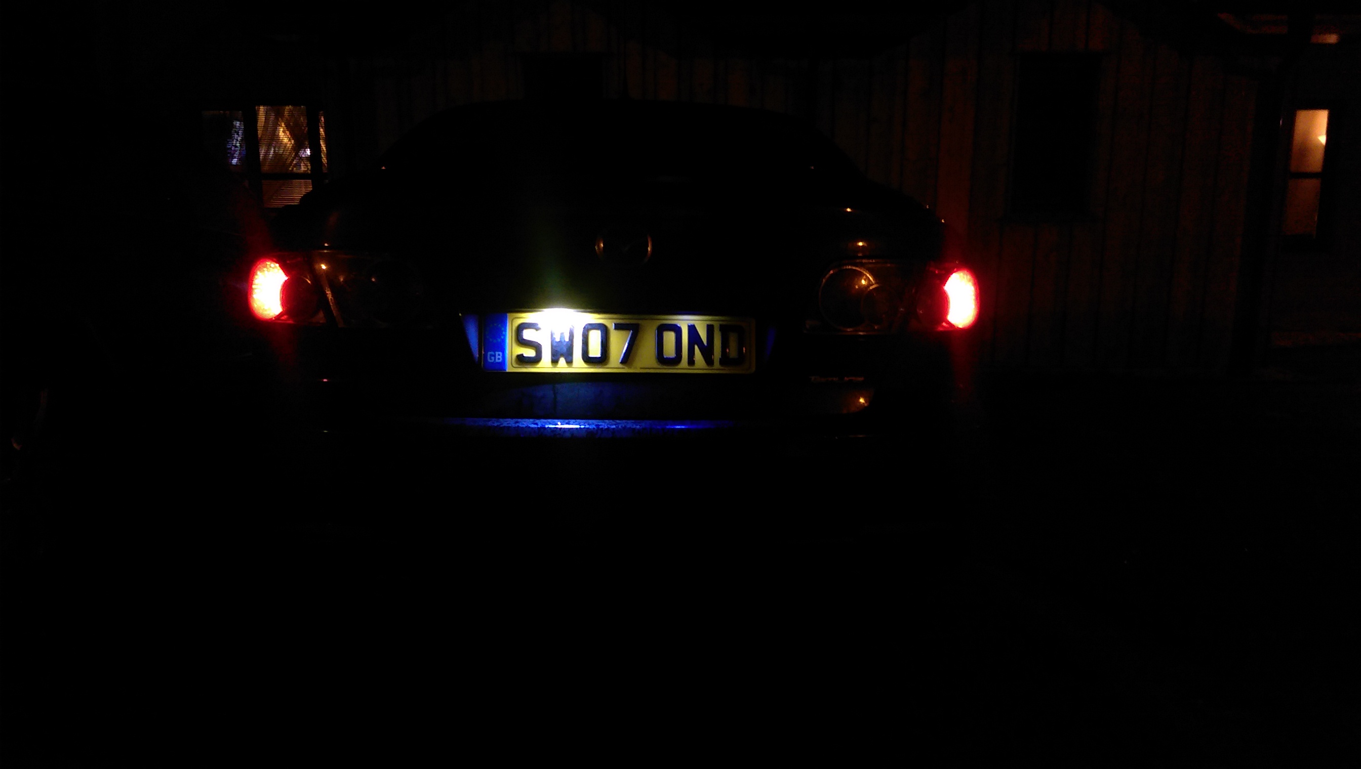

Postprzez xRafalx » 13 lis 2014, 00:05
Powiem szczerze, że na rejestrację świecą i to bardzo dobrze, ale niestety na zderzak i poza niego też, myślałem aby zakleić te 2 górne diody, ale tylko na planach się zakończyło :D
O to dowód, że jednak to jako tako świeci :P
