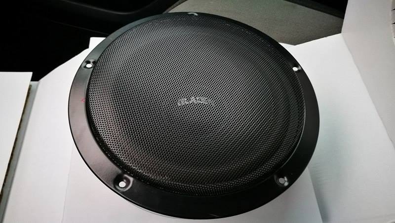

Po wielu dniach spędzonych w necie szukając opinii na temat głośników free air udało się czegoś więcej dowiedzieć. Odwiedziłem kilka punktów montażu car audio. Panowie monterzy założyli kilkanaście takich wynalazków i gra to dobrze, więc zaryzykowałem i kupiłem głośnik Galden M8 ,średnica głośnika 8”/20 cm, moc 140/90 Watt, impedancja 4 ohm.

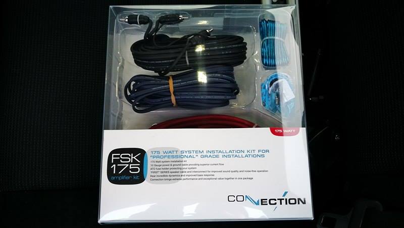

Jakie polecacie przewody do takiego zestawu ? Miałem w planach większej mocy głośnik, przewody miały być 20mm2 z bezpiecznikiem 60A, ale do tak nie dużego głośnika to bez sensu chyba kupować taki kabel. Zastanawiam się czy nie wystarczy bezpiecznik 20A ?

Przewody kupione :) Gdzie podpiąć kabel od sterowaniem wzmacniaczem ? :P

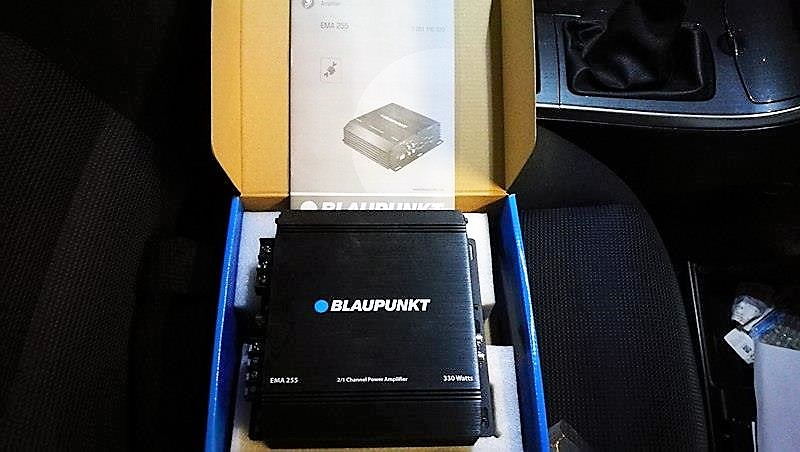

Kupiłem o to taki wzmacniacz..... Blaupunkt EMA255. Jest nie wielkich rozmiarów na czym mi zależało, do napędzenia głośnika wystarczy.
Kable poprowadzone, podłączyłem, pora na test, i co..... ? nie działa :| Spotkałem się z opinią że chińskie wynalazki nie mają podłączonych czinczy audio, myślałem że mnie to nie spotka, a jednak.
Ale z drugiej strony myślę tak, podłączę pod stację a jak będę chciał używać radia fabrycznego to tylny głośnik nie będzie działał. Więc nie przejąłem się tym że nie ma sygnału z czinczy, tzn. jakieś dziwne buczenie tylko było, a po odpaleniu silnika to prawie go słyszałem w tylnym głośniku :D

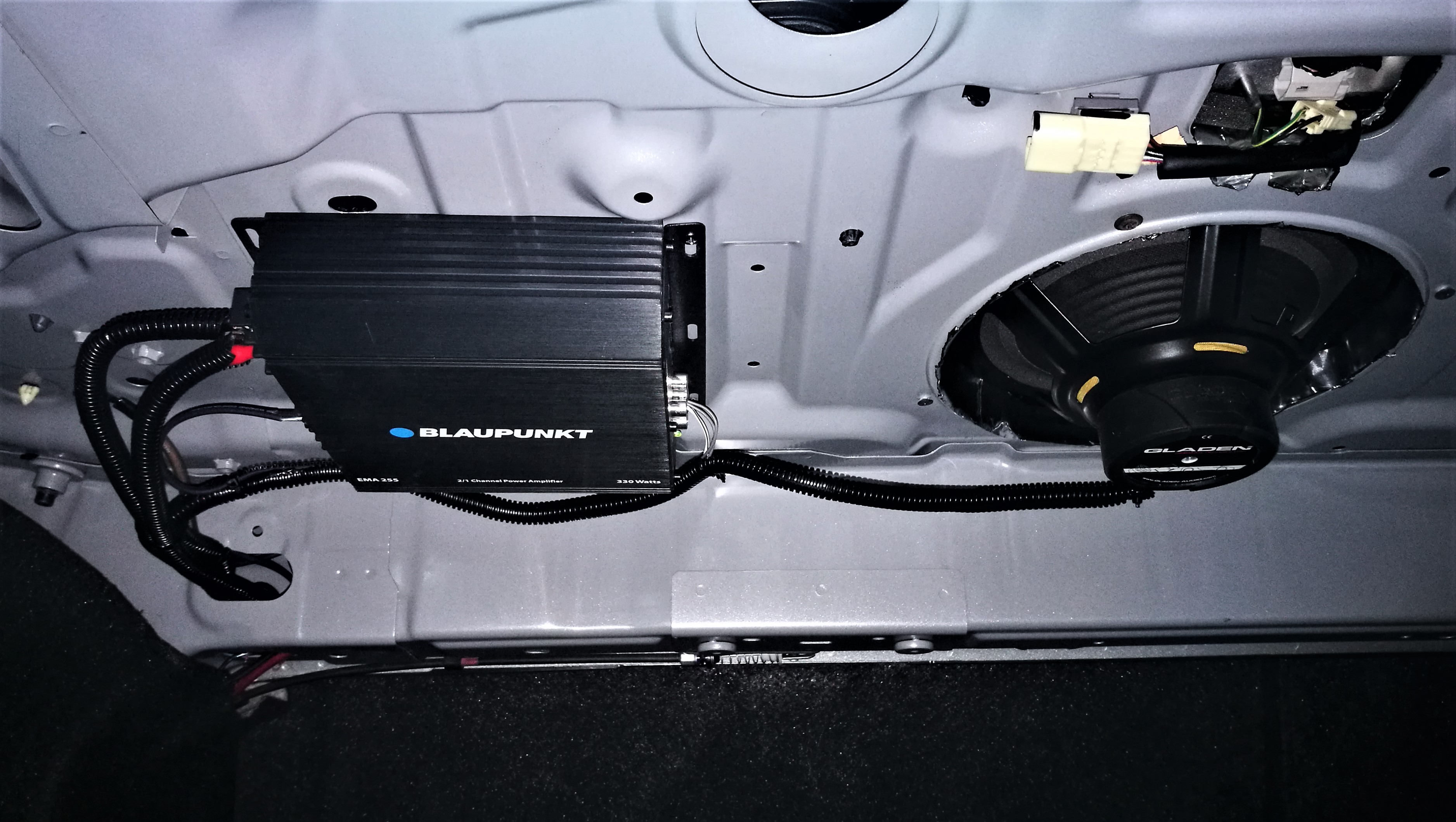

Dobra, trzeba kupić konwerter i wyciągnąć z tylnych głośników sygnał, była myśl przez chwilę aby wyciągnąć z radia, ale uznałem że nie ma sensu. Przed zakupem konwertera zainteresowałem się dziwną kostka do wzmacniacza, czytam instrukcję, a to służy do podłączenia pieca pod fabryczne radio, super, sobie myślę <jupi> Podłączyłem tak jak trzeba, no to test, i co.... ? Działą :)
Jutro kolejne prace, cięcie dziury w półce i wyjęcie blachy. W sobotę trzeba tą blachę trochę wygłuszyć, może w niedzielę skończę i uda się wszystko prawidłowo podłączyć.

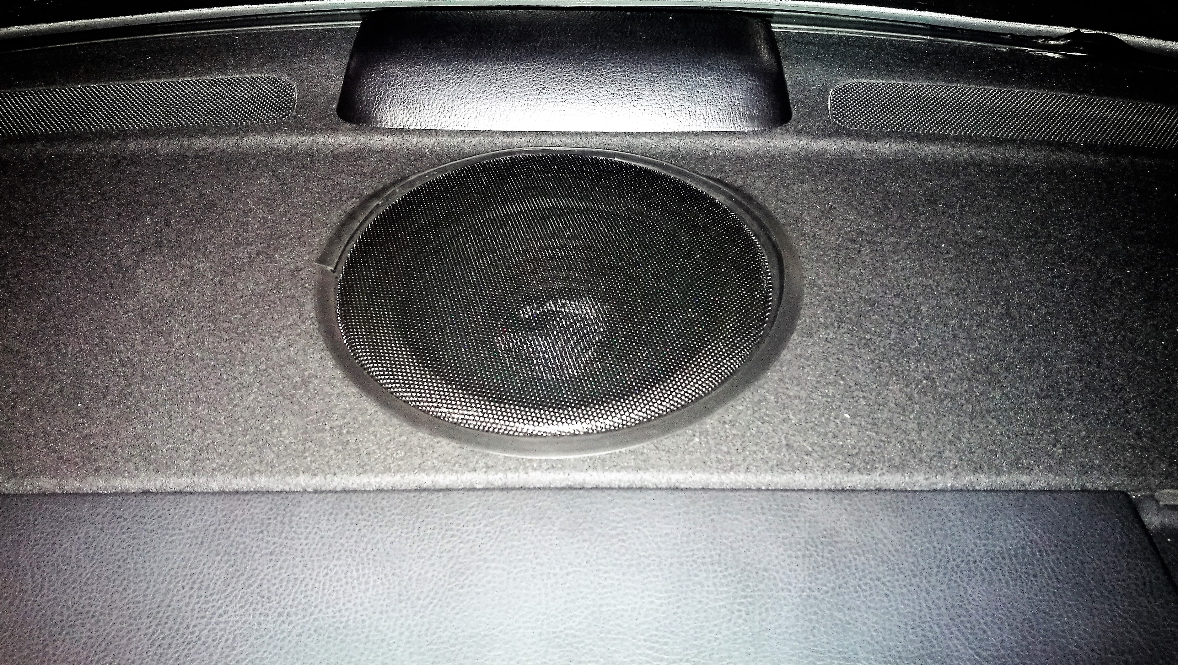

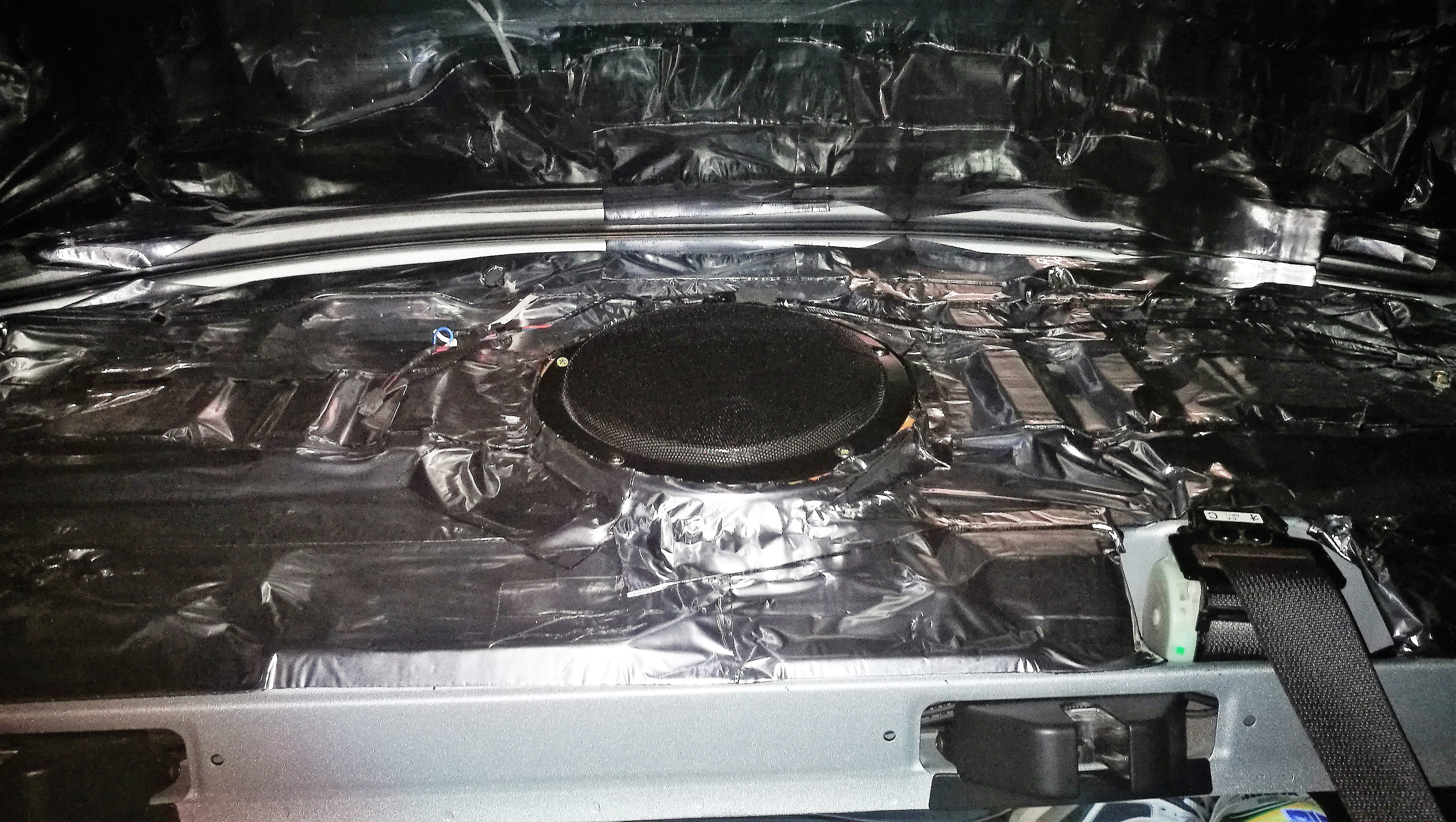

Udało się po około tygodnia zamontować i podłączyć resztę sprzętu. Zastosowałem dystans do głośnika i wygłuszyłem całą półkę. Gra to bardzo dobrze jak na taki nie dużej mocy głośnik, masaż pleców potrafi trochę zrobić :P do moich potrzeb jest wystarczający :)
Tak to wygląda po montażu, dziura trochę za duża się wycięła. Zastosowałem uszczelkę od okien, wygląda to dobrze tylko muszę ja jeszcze trochę poprawić.
Postprzez makmarc » 8 lut 2017, 18:49
Wygląda to przyzwoicie, kawał fajnej roboty, nic nie rezonuje? Gratki :)
makmarc
Postprzez Mr_Bartek » 8 lut 2017, 19:02
Wygląda jak fabryczne i fajnie, że nie zabiera miejsca w bagażniku. <spoko> Jedynie zabezpieczyłbym od wewnątrz bagażnika ten ostry rant dookoła głośnika. :)

Postprzez Danmazda » 8 lut 2017, 19:39
Dzięki :)
Przed wygłuszeniem rezonowało i to bardzo, po, hm raczej jest ok, a na pewno duża różnica niż przed. Chciałem jeszcze dać matę, ale w tedy nie założyłbym półki.
Na tym rancie dałem trochę wygłuszenia, na zdjęciu tak tego nie widać. Może mogłem bardziej wyjść po za ten rant ?
Postprzez Mr_Bartek » 8 lut 2017, 19:50
No można. Ja bardziej myślałem by zabezpieczyć te ostre krawędzi dla bezpieczeństwa, chociaż może nikt nie zaczepi.
EDIT: Teraz już widzę, te niby ostro krawędzi to wygłuszenie. Mój błąd. :P
