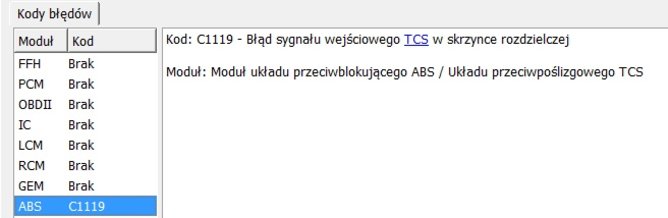

Hmm dziś zaskoczyła mnie taka oto niesprawność, najpierw znany każdemu chyba związek kontrolek (DSC+CHECK), reset kompa w warunkach polowych poprzez hamulec bez akumulatora, przyjazd do domu, podpięcie pod komputer i takie oto cuda :P Szukałem w różnych działach na forum, ale kod błędu jest przyporządkowany do zbyt wielu usterek... Ehh ta nasza Mazda :D Miał ktoś coś takiego? :)
Dopisano sobota, 28 listopada 2015, 15:53:
Odpowiedź zawarta tutaj :)
http://www.dvs-mazda.ru/files/MPV/1st/esicont/en/srvc/html/BME040200000W19.html zobaczymy co da się zrobić, spróbuję sam ale to dopiero za jakiś czas :)

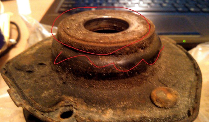

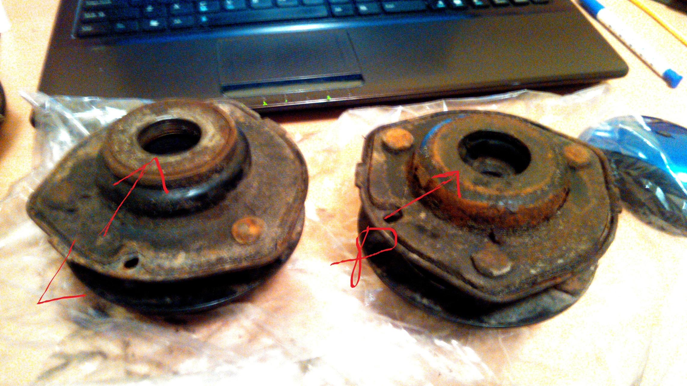

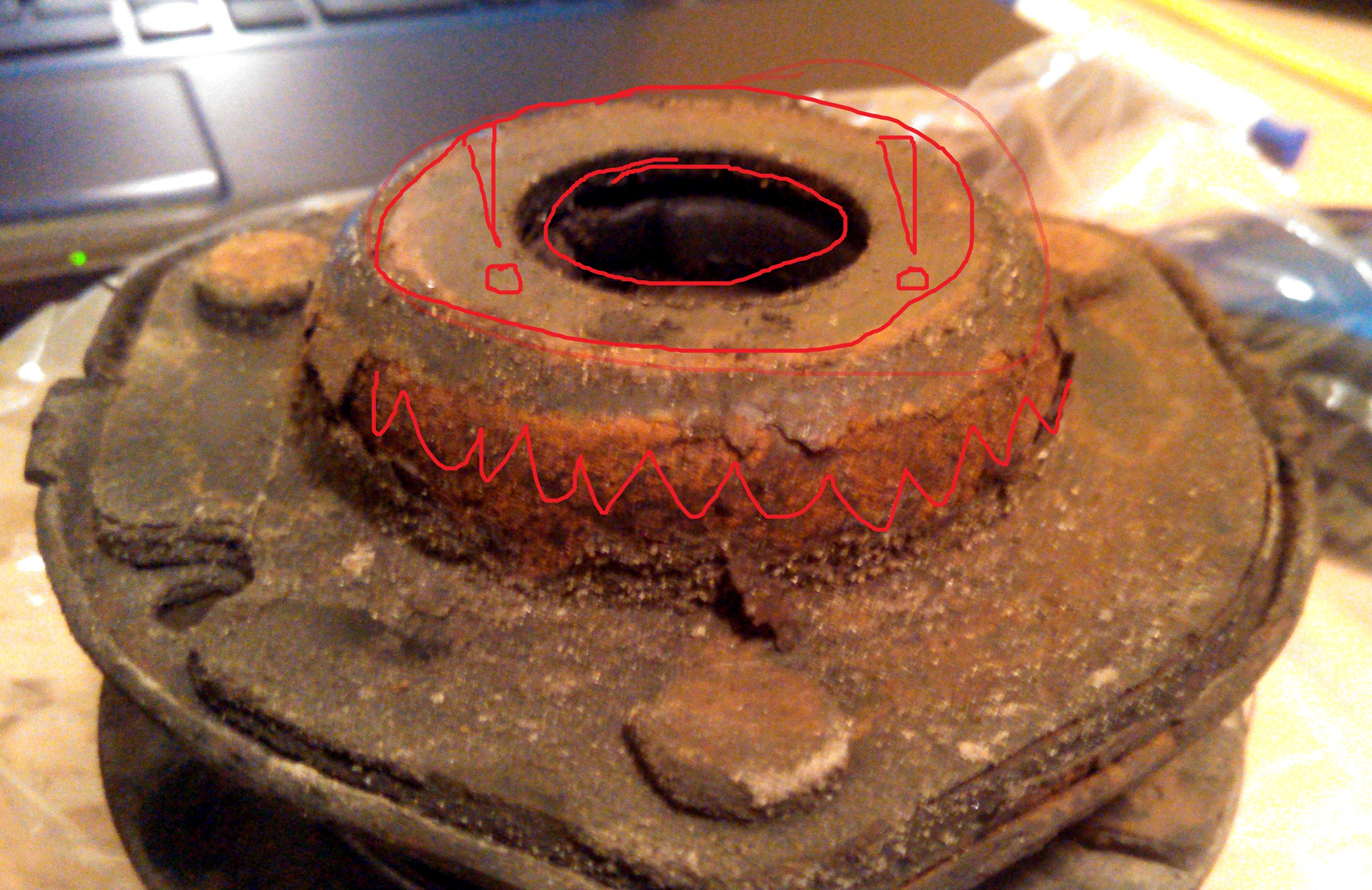

Postprzez LooKasH8 » 7 gru 2015, 14:17
A Mazda znów u mechanika :( Tym razem wymiana poduszek i łożysk amortyzatora :/ Cena... zaporowa jak na takie części :( Niestety, jednak trafił mi się model ze szwankującym zawieszeniem, mam pecha :P

Postprzez LooKasH8 » 7 gru 2015, 19:14
Rozpędzam samochód, prędkość 40kmh, wjeżdżam na lekkie nierówności i nagle dźwięk z przedniego koła, ocieranie gumy o gumę, najlepiej dosyć rozgrzaną, takie skrzypienie, ustawało dopiero od prędkości 100kmh, najprawdopodobniej z powodu większego docisku auta do podłoża ze względu na opływające powietrze. Otwieram maskę, łapię za rozpórkę, silne ruchy góra-dół i tu zaczyna się koncert :P Skrzypiało jak cholera, żałuję że nie nagrałem ale było to już u mechanika, dopiero po 3 miesiącach jazdy ze skrzypieniem pomyślałem o takim sprawdzeniu. Specjalista powiedział tak: "widzę że przód leży trochę niżej od tyłu, może to być spowodowane wyrobioną poduszką, robimy od razu dwie, a żeby było w komplecie to machniemy jeszcze tuleje i łożyska." Także lekki remoncik górnej części przedniego zawieszenia, mam nadzieję że będzie spokój na najbliższe stulecia :D

Postprzez LooKasH8 » 8 gru 2015, 18:12
Sprawa załatwiona, samochód zyskał nowe życie w prowadzeniu :) Jestem zadowolony, uważam że nie na marne wydałem pieniądze :)
Spójrzcie jaka jest diametralna różnica pomiędzy wysokością lewej a prawej, to właśnie taka pierdoła powodowała lekkie ściąganie na lewą stronę :/ Jak zmierzyłem to wysokość lewej jest o 1cm większa od prawej i wreszcie tył jest takiej samej wysokości jak przód :P A w prowadzeniu odczułem dużą różnicę sztywności :P Więc polecam sprawdzić najlepiej w domowym, warsztatowym zaciszu tego zwierza który może później ewoluować w gorszą, groźniejszą postać :P
