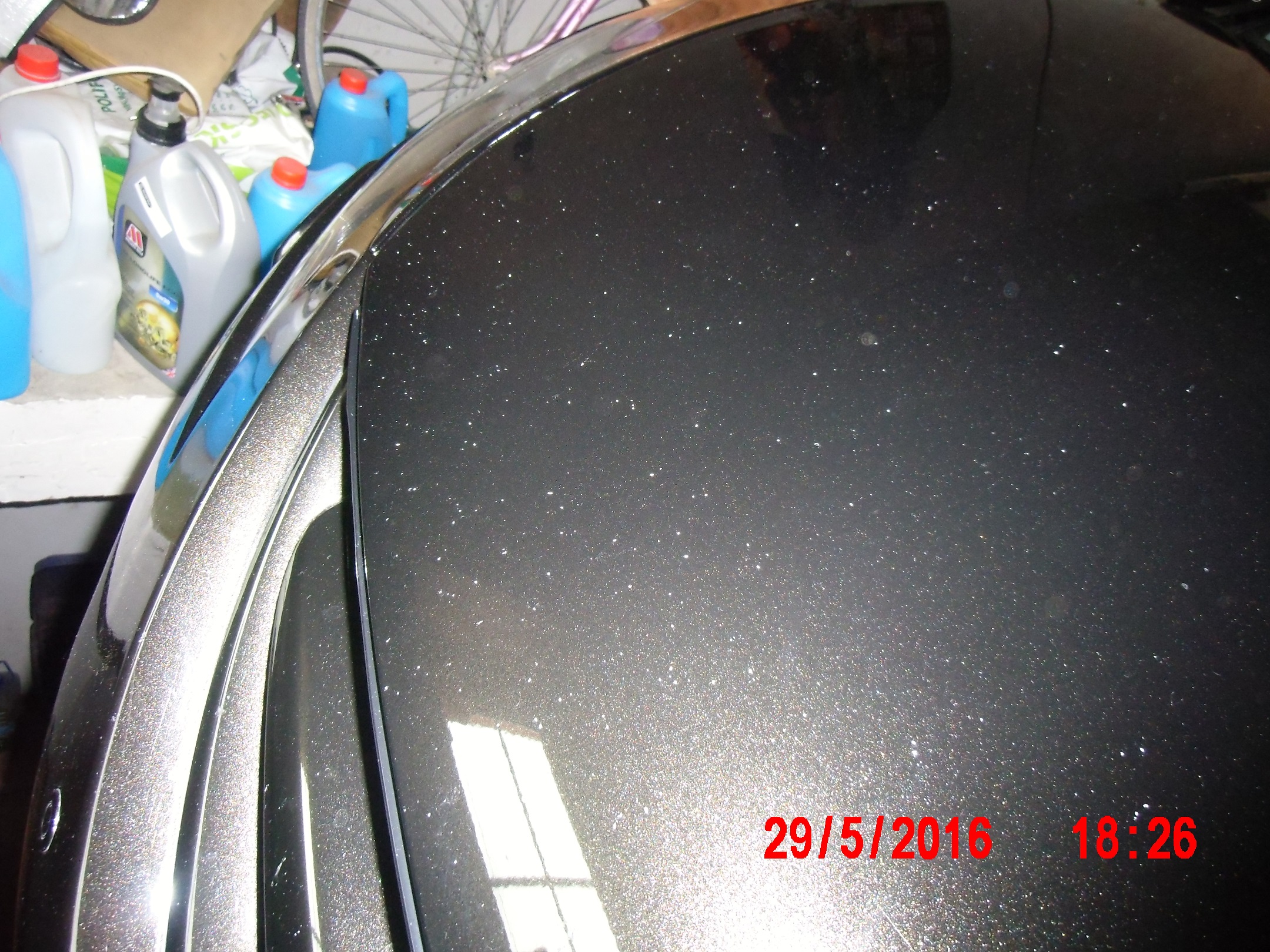

Sprowokowaliście mnie, więc Wam pokażę. Oczywiście w słońcu widać o to wiele bardziej i tutaj tylko jest jedna strona, ale druga nie wygląda wcale lepiej.

Mam to samo na masce,jedyna opcja malowanie,bo wszystko inne będzie na chwilę.
Posty: 8657 (86/84)
Postprzez zelka » 22 lip 2016, 08:19
Malowanie na pewno u mnie będzie, cały przód, zastanawiam się nad błotnikami, ale chyba też pójdą w ruch, bo polerka niewiele da, a i lakiernikowi pewnie łatwiej będzie cieniować. Znaleźć dobrego lakiernika w mojej dziurze graniczy z cudem, więc bardzo się tego boję...

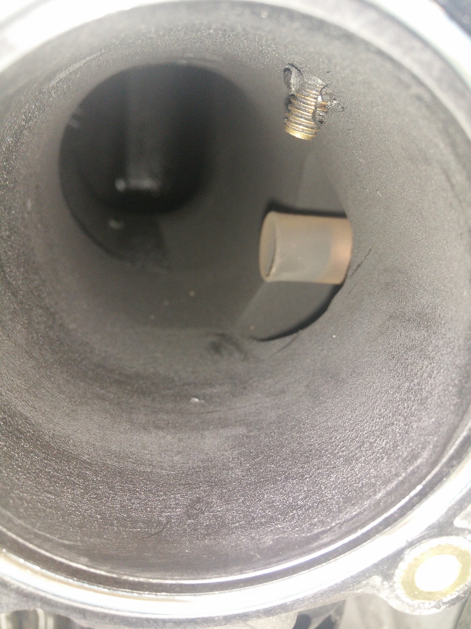

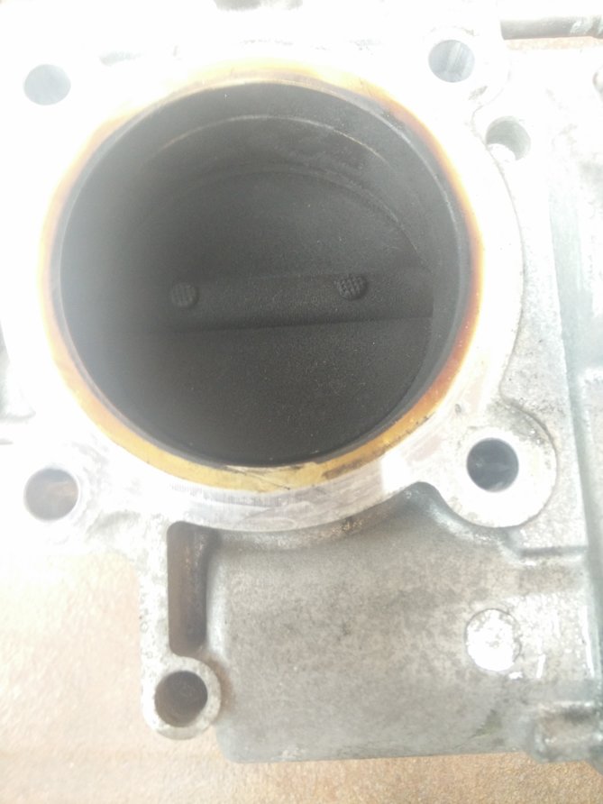

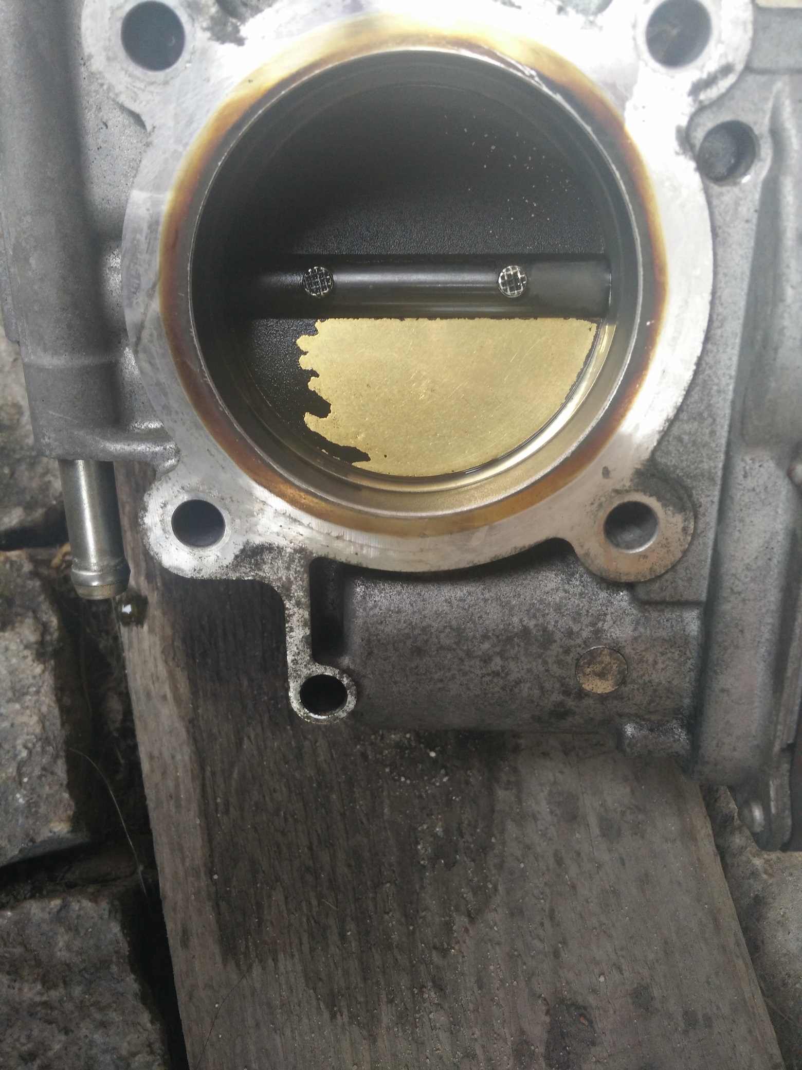

Ja dzisiaj zabrałem się za czyszczenie przepustnicy i na pewno w okresie dłuższego wolnego czasu, ściągnę kolektor dolotowy i będę go czyścić, bo jest troszkę nalotu.
Sponsor zdjęć nieznany, nieznany półśrodek w postaci telefonu ratował relacje – Xperia Neo V. :P
Przepustnica zaraz po demontażu
Widok do kolektora dolotowego
Czyszczenie przepustnicy w toku

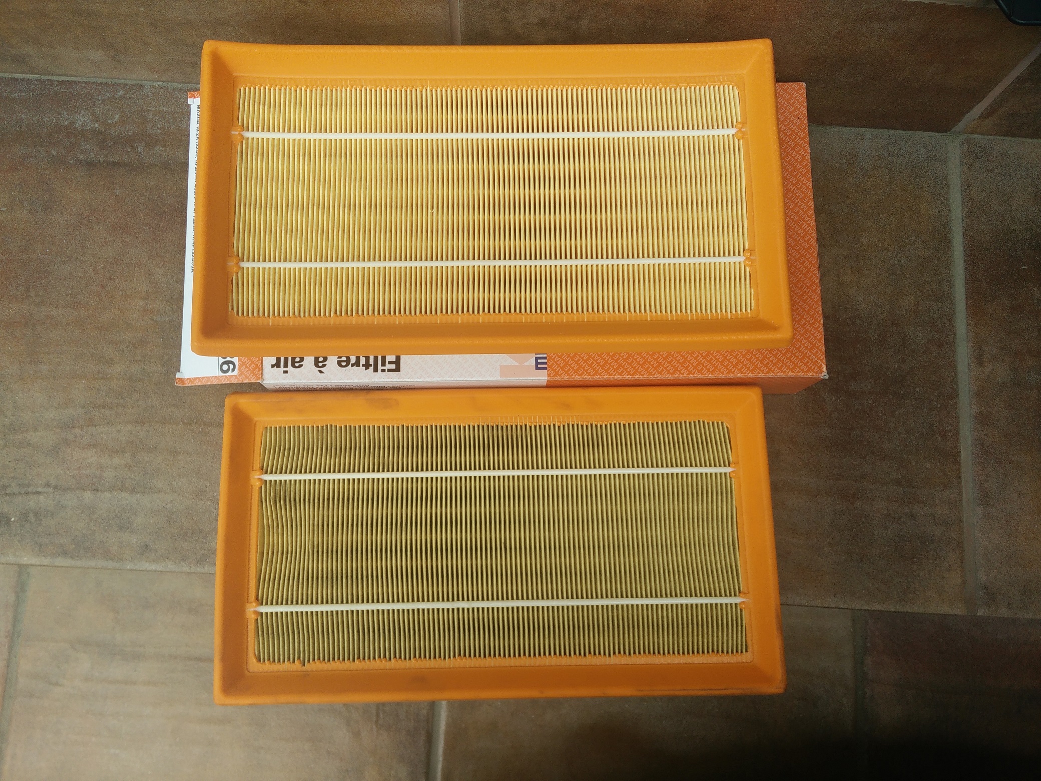

Przy okazji wymieniłem filtr powietrza, w poniedziałek u znajomego wymienię olej. Mógłbym sam, ale nie mam nasadki do odkręcenia filtra... Także wstrzymam się do poniedziałku, bo będzie więcej wolnego czasu – od samego rana 2 strony badań.
Wymiana filtru powietrza

Czym kolego czyściłeś przepustnicę, bo chyba u siebie też będę musiał to zrobić, bo cosik wysoko obroty mi trzyma zbyt długo.. ??

Przepustnice czyściłem benzyną ekstrakcyjną. Powiem, że w niedzielę nie miałem sił nigdzie wyjechać, ale dziś rano jakby bardziej newralgiczna reakcja na pedał gazu jest. Po 5km, niby rozgrzaniu płynu, na rondzie trzymała mi 1.3k rpm, ale po przegonieniu jej troszkę wartość spadła poniżej 1k rpm, pewnie się ustawia, bo to wszystko jest elektrycznie. Chciałem osobiście sprawdzić czy się sama ustawi, czy wymagany będzie jej reset poprzez odpięcie klem z akumulatora.
