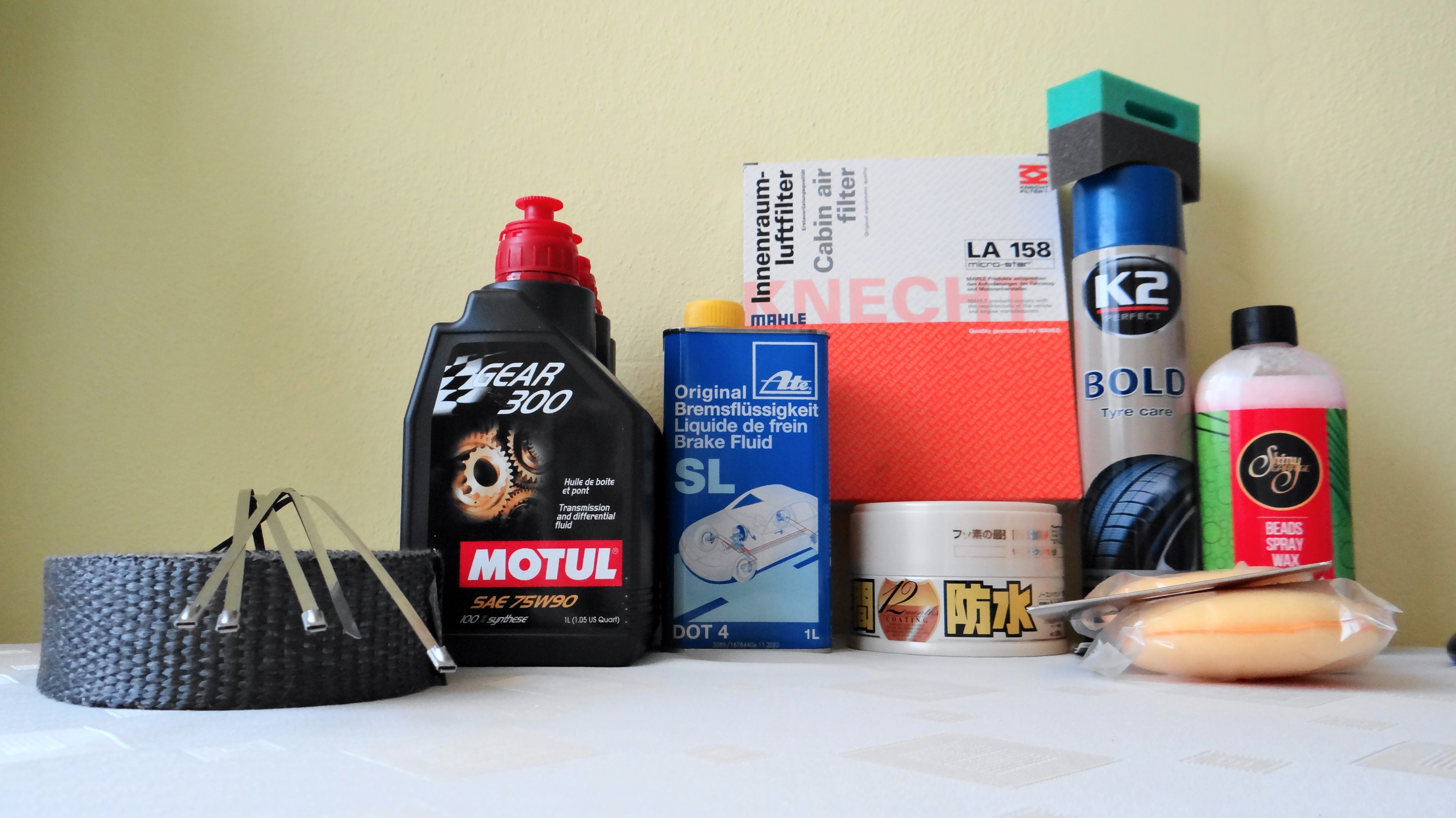

Postprzez Danmazda » 5 mar 2016, 17:14
Czas na przygotowywania do wiosny. Małe zakupy i serwis Mazdy, na pierwszy ogień idzie do wymiany płyn hamulcowy, olej w skrzyni biegów i płyn chłodniczy, tylko jeszcze trzeba go zakupić. Wymiana filtra kabinowego. Owinięcie dolotu bandażem. Czyszczenie przepustnicy i pełny serwis klimatyzacji, już dwa lata jak nie było ruszana.
Postprzez Piotr_ » 5 mar 2016, 17:58
Widzę soft wjechał <spoko> Będzie Pan zadowolony :D
