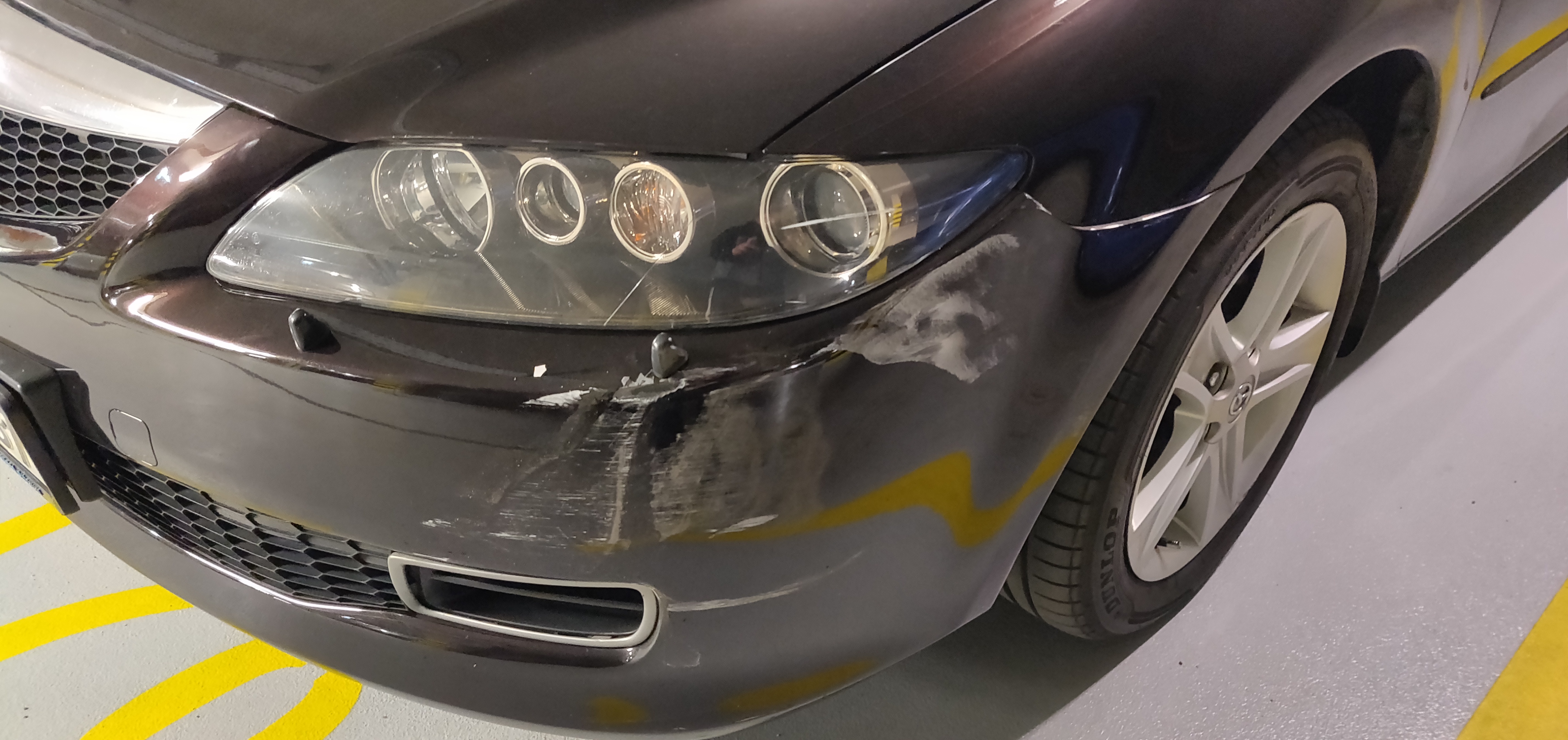

Dopisano 11 maja 2021, 22:26:
No i taka niespodzianka wieczorem na parkingu, a już wszystko było zrobione na cacy <płacze>

Sprawce znajdą rozumiem ? bo widzę chyba parking podziemny to raczej wiadomo kto na którym stanowisku parkuje. Tak cyz siak szkoda bo chyba ostatnio malowałeś ten zderzak ?

Postprzez sloniupl » 12 maja 2021, 23:13
Mam już sprawcę i oświadczenie. A zderzak malowany był w listopadzie bo był poobijany od kamyków.
Szkoda że nie tył to by się pomalowało :)

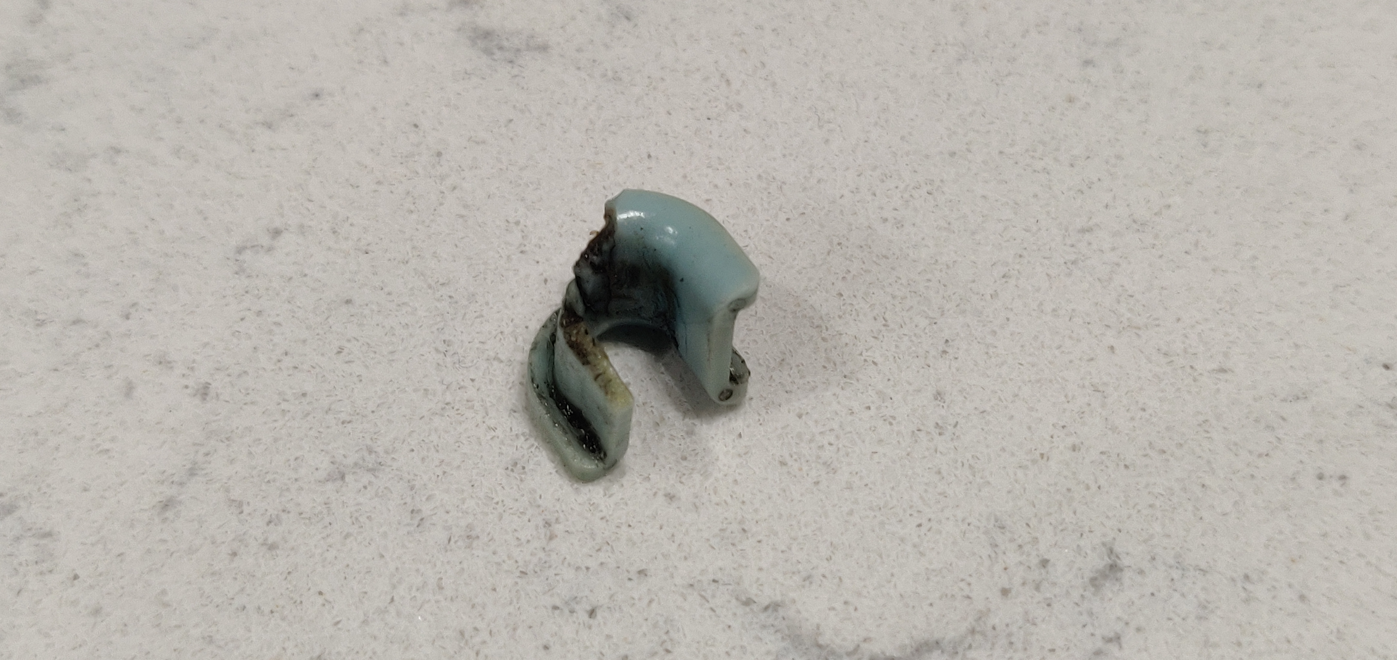

Ostatnio przed urlopem przy staniu w korku na S8 zaczęło mi skrzypieć sprzęgło :(
Już się martwiłem że może pękło przy grodzi czy coś ale na szczęście nie :)

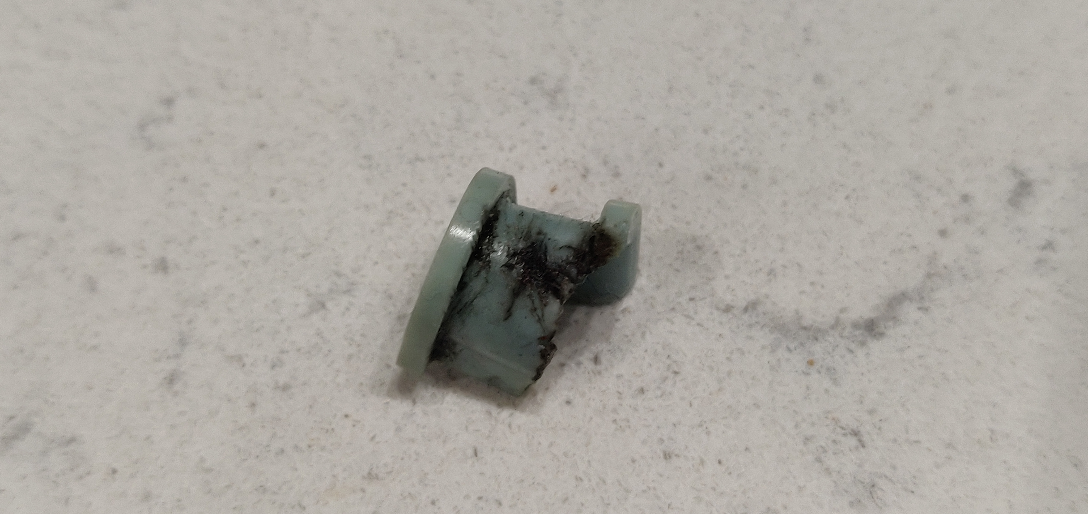

Problemem okazało się uszkodzenie takiego małego plasticzku po między pedałem a sprężyną odpychającą go:
Rozwiązaniem okazało się nałożenie sporej ilości smaru łożyskowego na to połączenie (plastik wyjąłem całkowicie) <rotfl> i już nie skrzypi.

Postprzez Mr_Bartek » 30 cze 2021, 08:33
Użyj porządnego smaru, a nie pochodnych WD40. WD40 nie jest smarem i strasznie zbiera kurz. Suchy smar teflonowy byłby o wiele lepszym rozwiązaniem.

Postprzez sloniupl » 30 cze 2021, 08:38
Dzięki za sugestie, niestety od góry jest tam średnie podejście ale jak tylko zauważe że biegi ciężej wchodzą to postaram się to ogarnąć :)

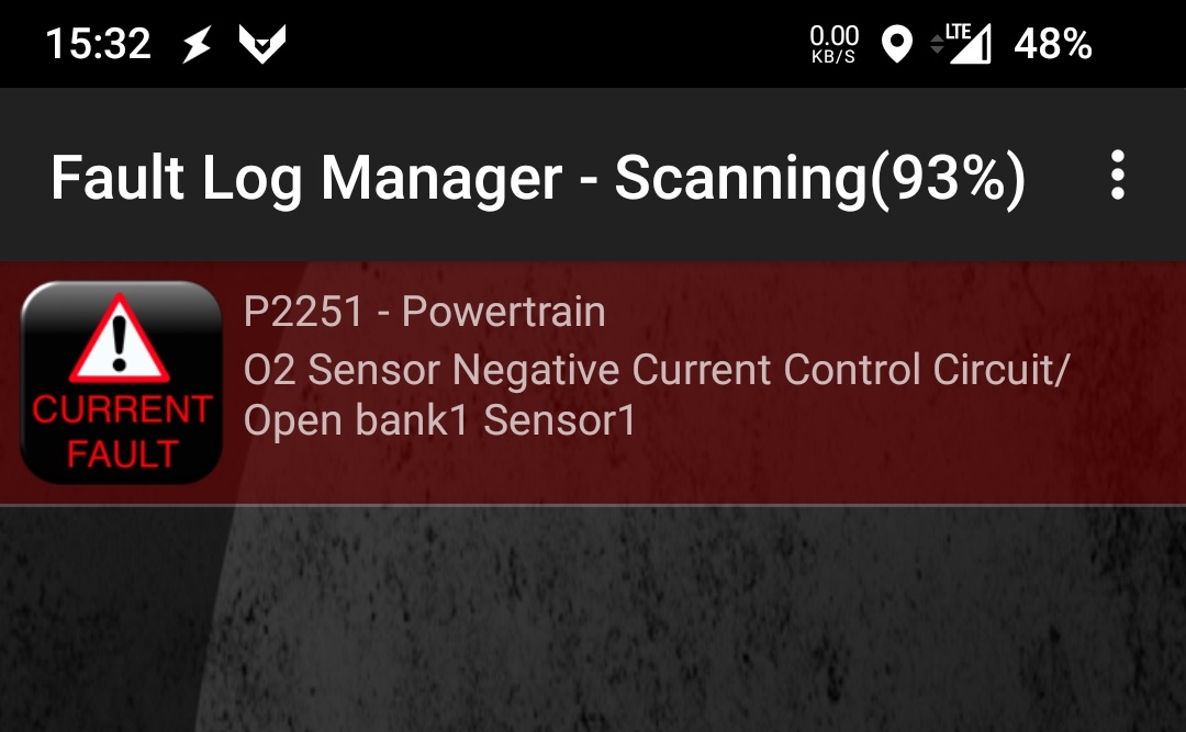

W tym tygodniu pojawił mi się zaraz po ruszeniu check engine. Na szczęście w schowku miałem czytnik OBDII. Odczytałem błąd i skazowałem:
Przeczyszcze przepływomierz i zobacze czy to pomoże (sugestia z internetu). Jeśli nie to będe miał kolejne zadanie dla AutoJaksy (i przy okazji wymiana oleju) ;)
Edit: Niestety nie pomogło a AutoJaksa na urlopie więc pozostaje tylko czekać :(
Edit 2: Po AutoJaksy urlopie szybka wizyta – wymiana oleju (przejechane 10k km), czyszczenie przepustnicy i podpięcie komputera i narazie nie ma błedu a madzia chodzi jak złoto <serduszka>
Edit 3: problem z sondą powrócił, trzeba będzie poszukać problemu :(
Edit 4: Ostatni błąd jaki widziałem to był P0131 odnośnie sondy. Dzisaij mowa sonda wleciała (1200PLN) i zobaczymy jak bedzie.
Narazie Check się nie świeci :)

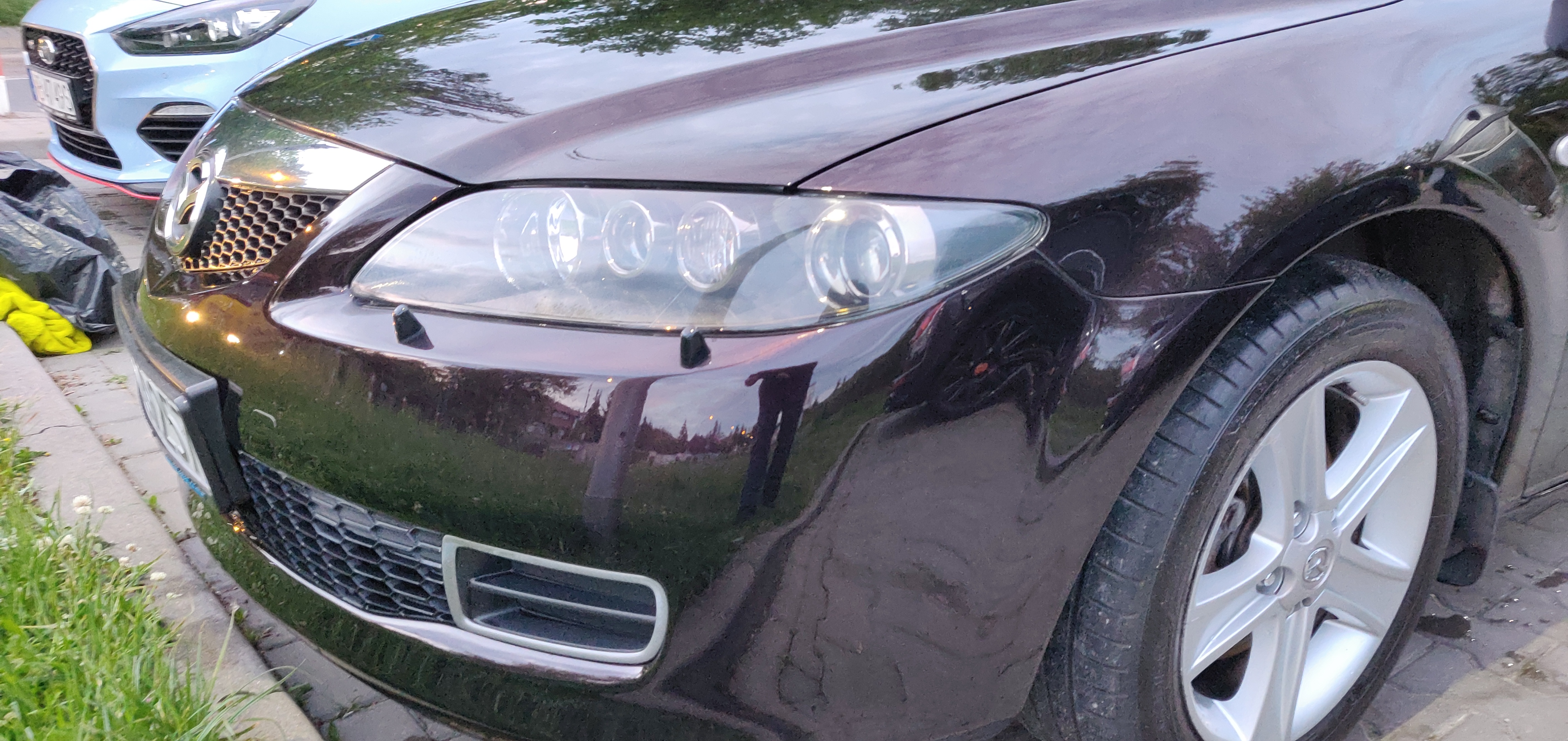

Bakłażan jeździ dalej. Teraz wpadła regeneracja przednich lamp (regenerowane odbłyśniki, polerowanie soczewek itp.). Różnica w ilość światła padającego na jezdnie przed i po jest ogromna. Polecam każdemu kto się zastanawia. Moje odbłyśniki w ksenonach były wypalone już do czarnego plastiku.

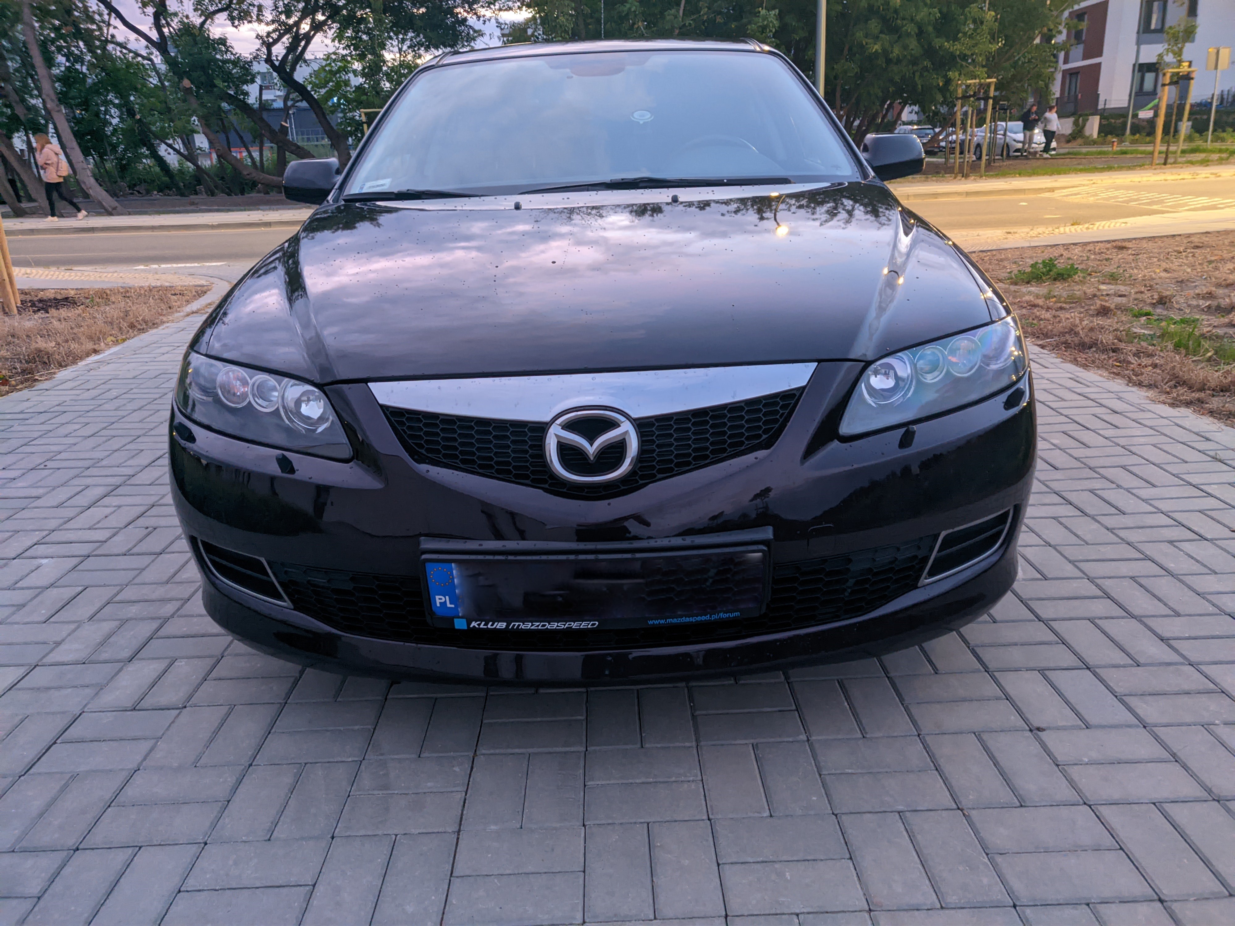

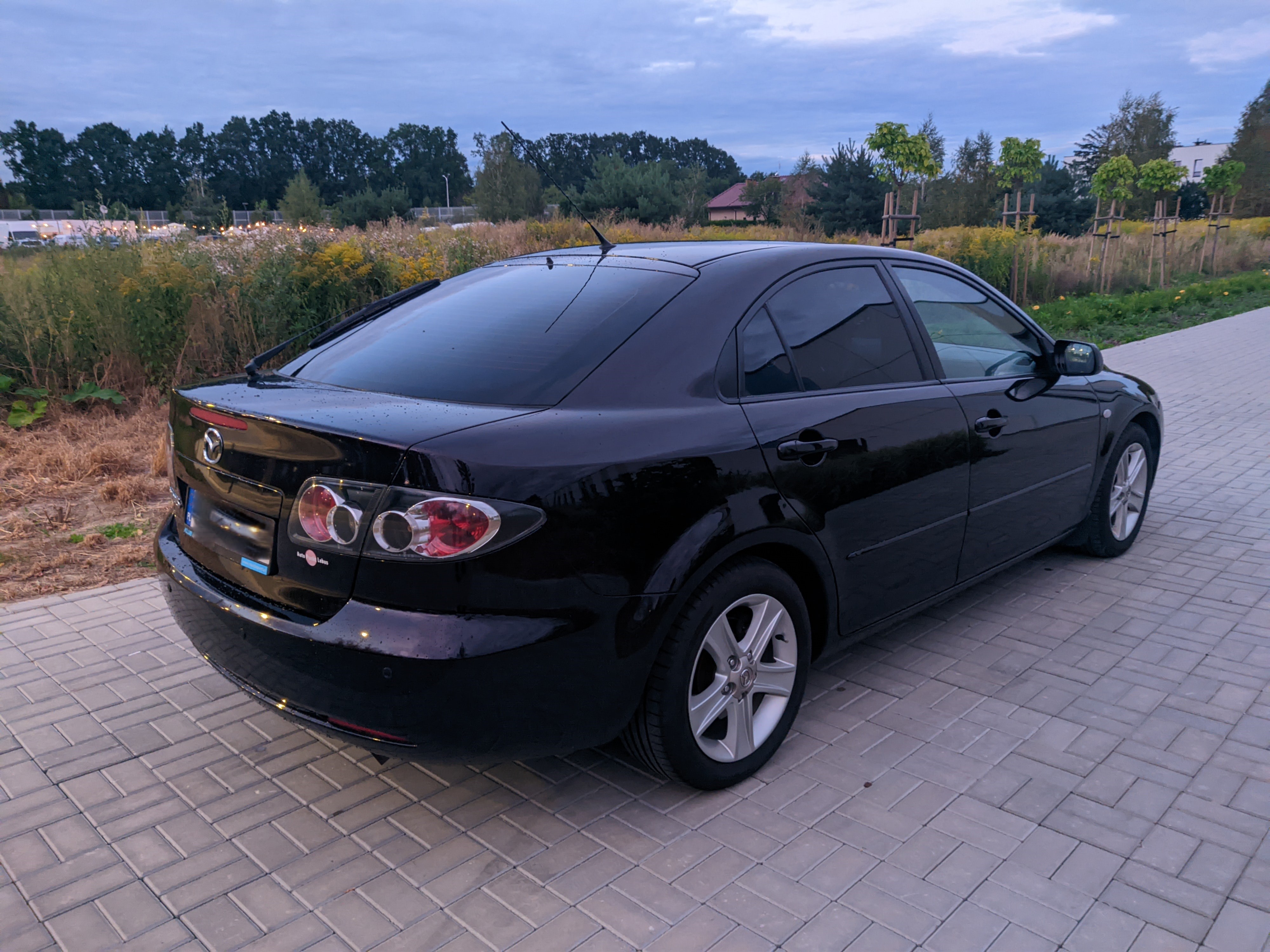

Postprzez sloniupl » 31 sie 2022, 20:20
Madzia jeździ dalej :)
Wpadły lampy na tył z MPSa (czarne wnętrze lepiej pasuje do lakieru śliwka).
Poniżej zdjęcia po myciu (już trochę ciemno się robiło).
Przednie światła przy regeneracji zostały też wewnątrz pomalowane na czarno :)
