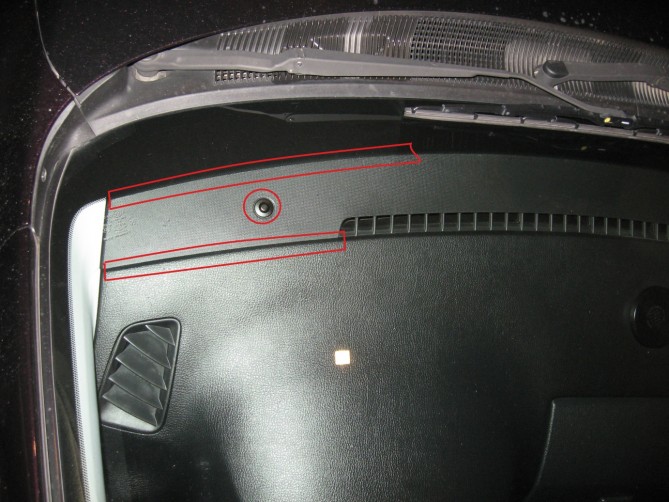

Zdzirson napisał(a):Miałem podobnie i też jak kolega wyżej pisał od plaka :/
Pomogło wd40 ;)
to od razu skorzystam z okazji i zapytam :D wd40 też lekko natłuszcza, bo tam o smarowanie chodzi. Jak dawno używałeś wd? Chodzi mi o to, czy jak wd wyschnie, czy nie będzie problemu od nowa. I w które miejsce dokładnie psiuknąłeś? :)
Postprzez Zdzirson » 28 lut 2014, 12:41
Psikałem gdzieś w listopadzie, póki co ponowne problemy nie wystąpiły.
Jednak z uwagi na to, że do tego miejsca nie jest dobry dostęp musiałem się trochę nagimnastykować.
Psikałem prawie po samym podszybiu, akurat tam zlokalizowałem trzeszczenie. Jestem tam miejsce stykania się dwóch materiałów.
I trzeba brać pod uwagę fakt, że na początku, będzie dla niektórych nieprzyjemny zapach.
Mnie to jakoś strasznie nie przeszkadzało.
Ogóle czytałem, że można też użyć jakiegoś środka z orlenu, ale miałem pod ręką wd40 więc postanowiłem jego najpierw użyć.
Już nigdy nie użyję plaka na takie szczeliny. A szkoda mi go wyrzucić, więc będę raczej starał się go używać do większych jednolitych powierzchni.

Witam,panowie ze skrzypieniem w okolicach deski rozdzielczej skrzypienie naprawione tak jak sugerowano WD40 pomogło <spoko>

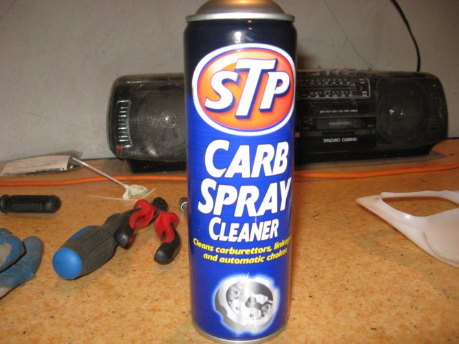

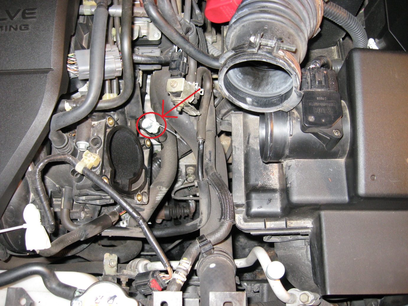

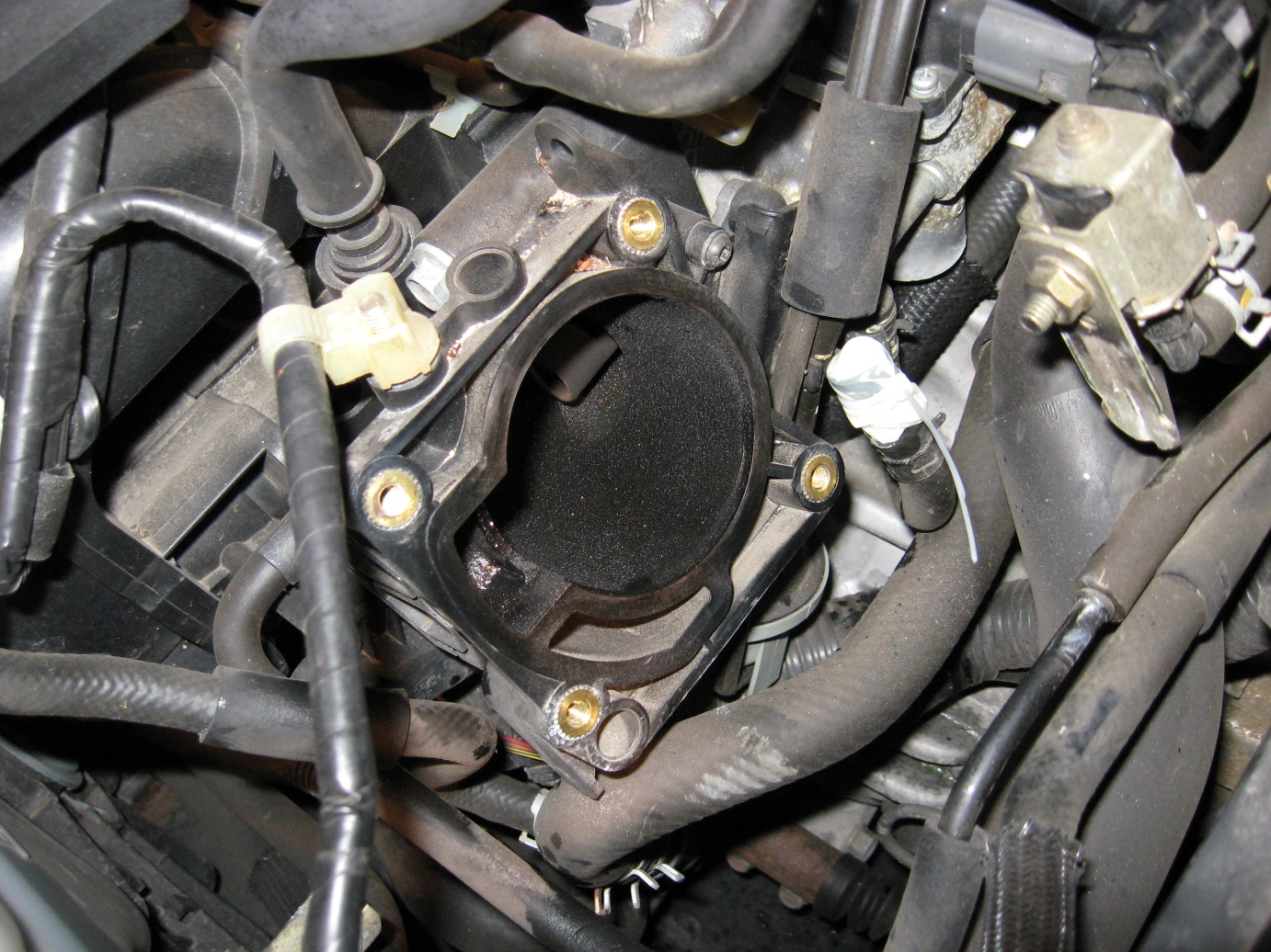

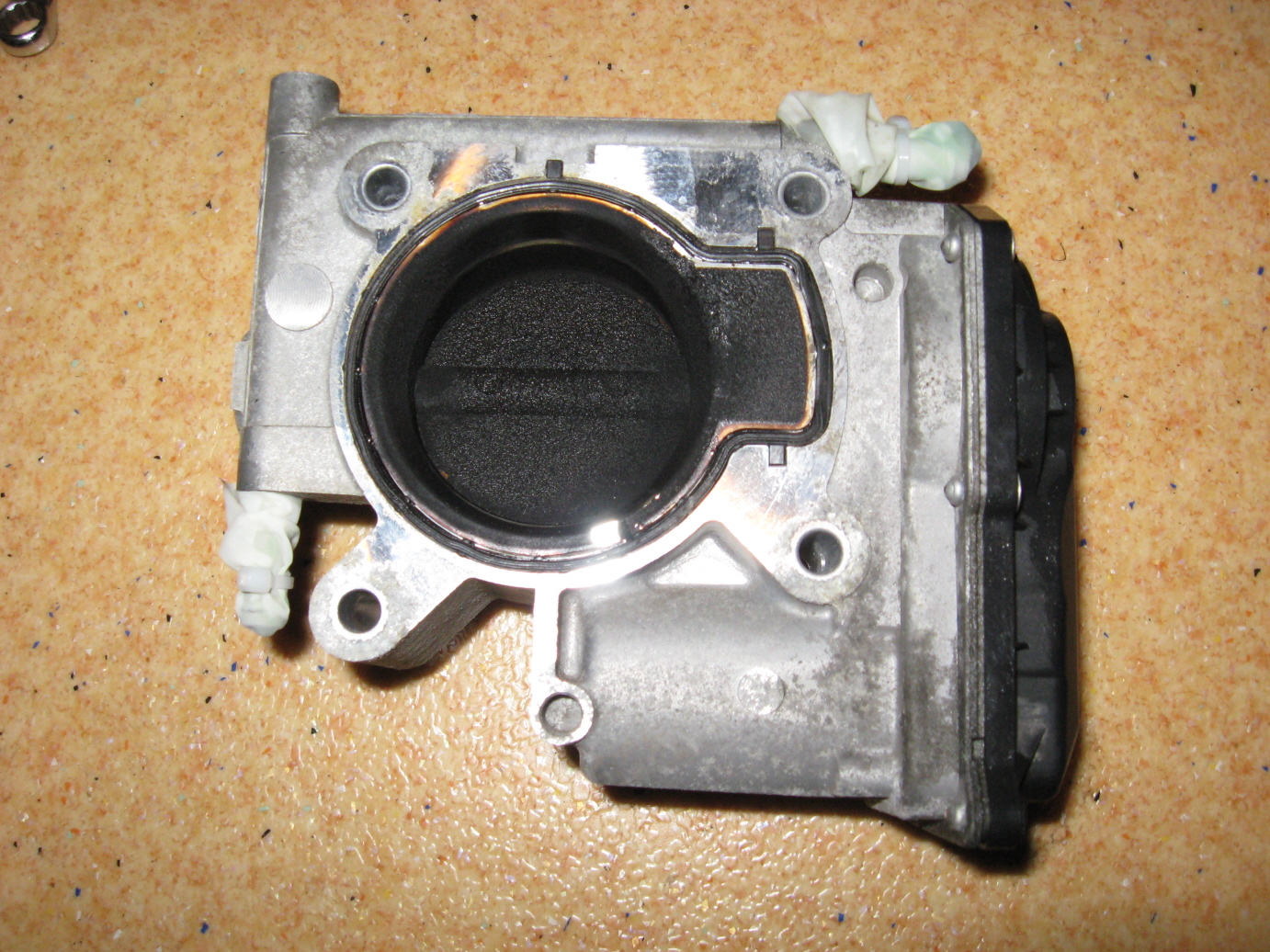

Zebrałem dzisiaj siły żeby wyczyścić przepustnicę.Ogólnie przy rozbiórce nie miałem problemów, jedynie z dolnym wężem od chłodzenia przepustnicy miałem problem z jego ściągnięciem bo kiepski dostęp tam jest (zaznaczyłem go na foto).Zrobiłem kilka zdjęć jak wyglądała przed czyszczeniem,niestety po wyczyszczeniu zapomniałem cyknąć foto bo byłem tak podekscytowany (chyba) efektem końcowym, ale mam folmik jak to wszystko wyglądało.Ogólnie zabieg polecam każdemu kto zastanawia się nad wyczyszczeniem przepustnicy bo teraz obroty nie falują ładnie trzyma na około 800 obr.

mmarcis4 napisał(a): jedynie z dolnym wężem od chłodzenia przepustnicy miałem problem z jego ściągnięciem bo kiepski dostęp tam jest
trzeba od razu było zrobić by-pass czyli połączyć dwie rurki wchodzące i grzejące dodatkowo przepustnicę łącznikiem miedzianym , miałbyś zimniejszą tb czyli lepsza reakcja na gaz kolego

wrócę do skrzypienia deski rozdzielczej, bo po zastosowaniu wd40 faktycznie ustąpiło :D użyłem go od bocznego słupka do mniej więcej połowy deski. Tylko teraz jakoś dziwnie cicho w tym samochodzie <lol> jeszcze muszę spojrzeć na obudowę klapy bagażnika, bo ta górna listwa nieraz potrzeszczy :P moja przepustnica prawdopodobnie będzie czyszczona w piątek, więc wtedy się wypowiem z check engine <oczko>

jest szansa na jakąś fotkę tego miejsca gdzie na skrzypienie pomogło wd40?
Od: 10 cze 2012, 17:04
Postprzez mmarcis4 » 18 mar 2014, 18:21
Szansa pewnie że jest przecież fotka nic nie kosztuje tym bardziej ze nie muszę nic specjalnie rozbierać :) a po to tu jesteśmy żeby sobie pomagać no nie ? :P
