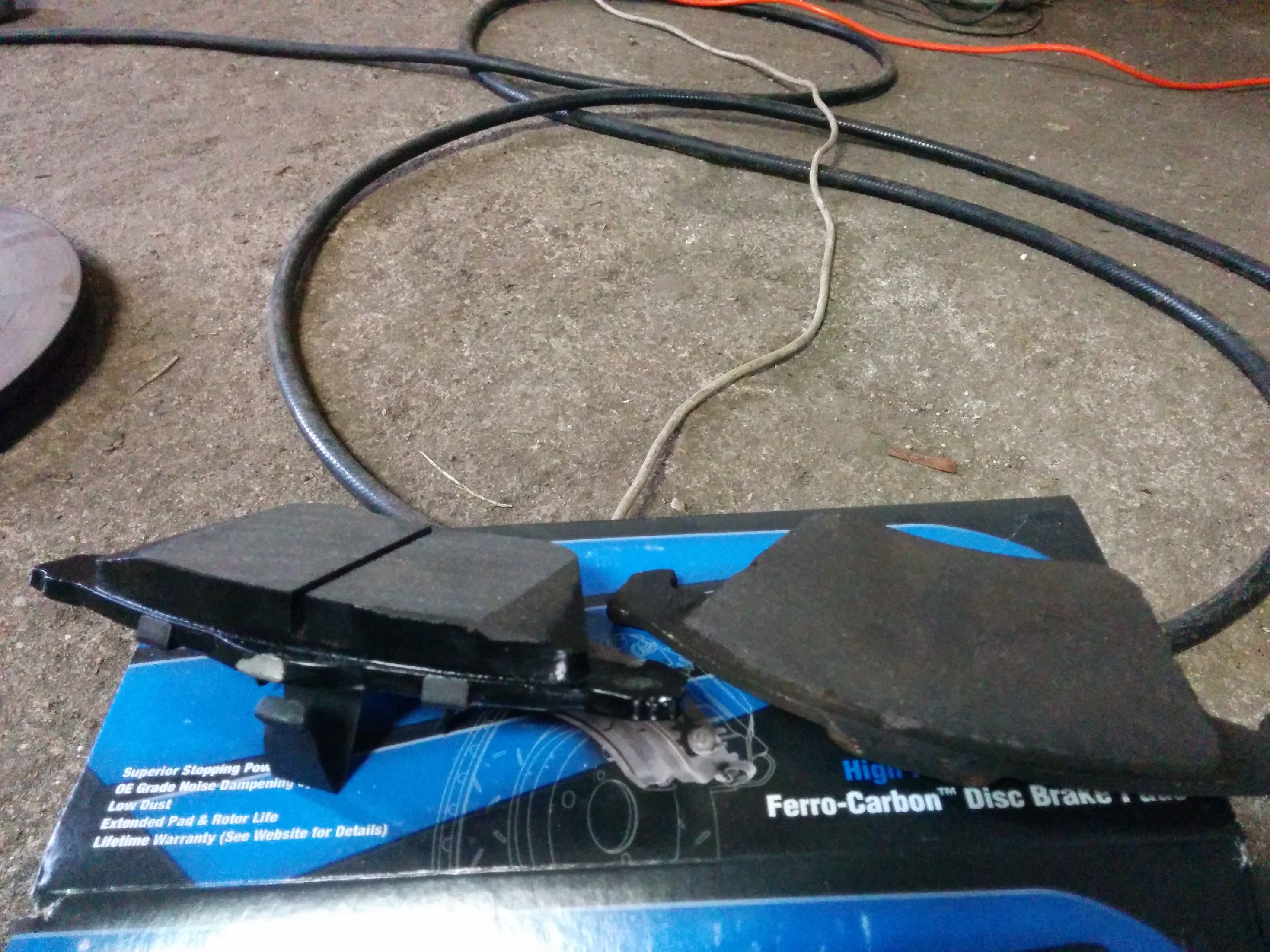

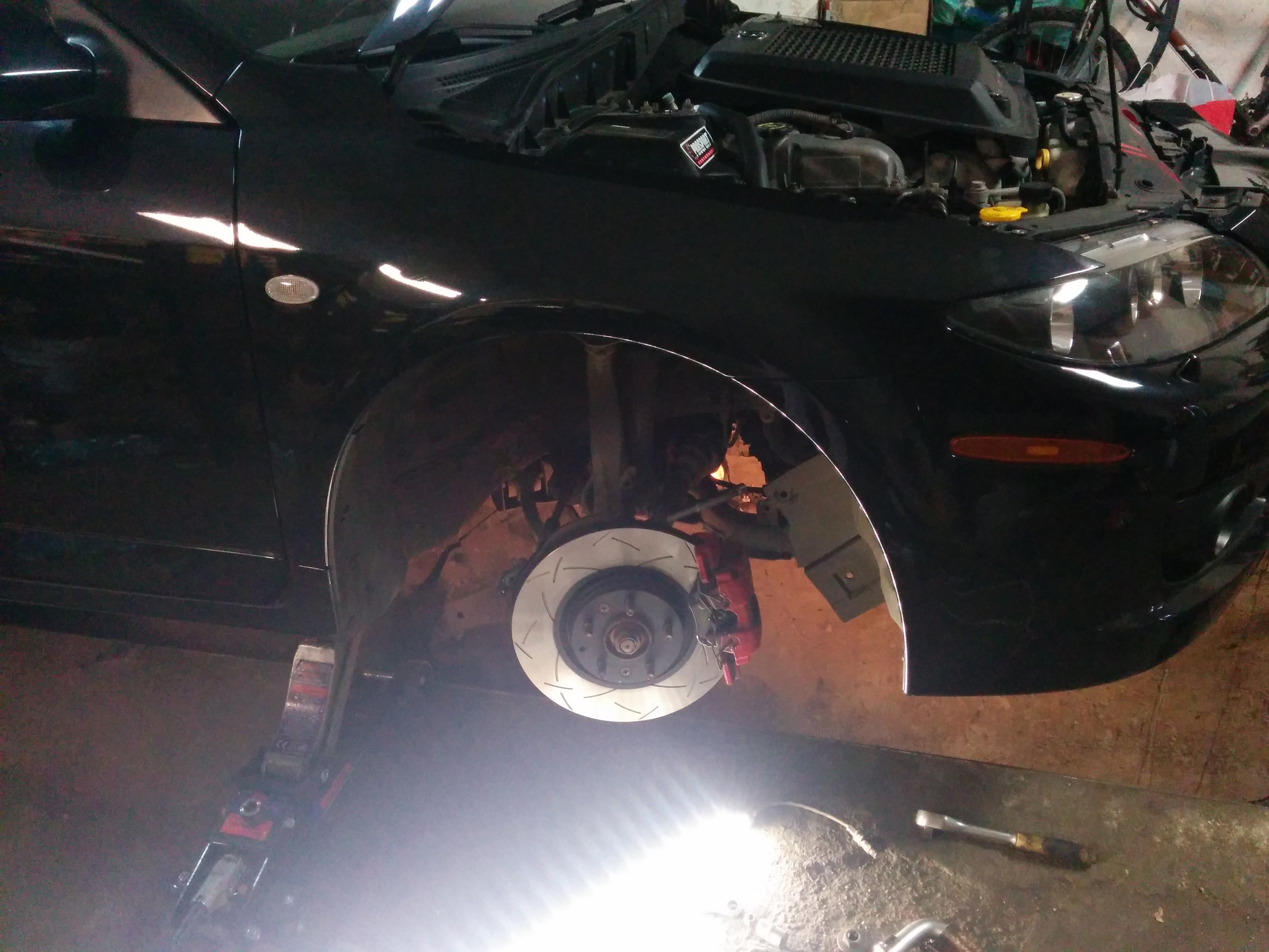

Wymieniłem dzisiaj hamulce z przodu. Nie było za dużo roboty ale doszedł jeszcze wahacz dolny i tuleja drugiego zaczęły się schody... zapieczone śruby, rozcinanie tulei gumowych ale 4h męczarni i daliśmy radę. Miałem malować na nowo zaciski ale po bliższych oględzinach stwierdziłem, że wystarczy je wyczyścić więc jutro do dzieła, były malowane proszkowo więc nie będę tam żadnym pędzlem mazał :]
Swoją drogą hamulce chyba nadawały się do wymiany patrząc na te listki co wypadły zwane kiedyś klockami :|

Postprzez Protoculture » 3 mar 2015, 12:03
Mam pytanie na 3 zdjęciu z wymiany hamulców odkręcona jest taka plastikowa osłona za kołem, powie mi ktoś jak to się nazywa żeby to znaleźć na allegro bo niestety jest pęknięta a chyba takiego cienkiego plastiku nie spawają??

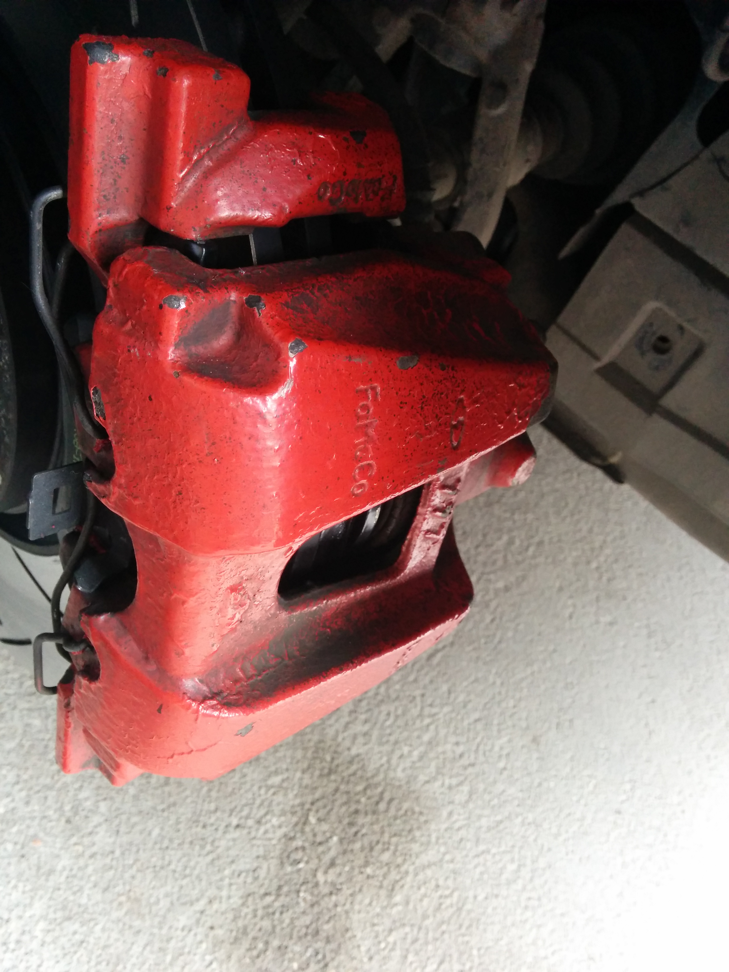

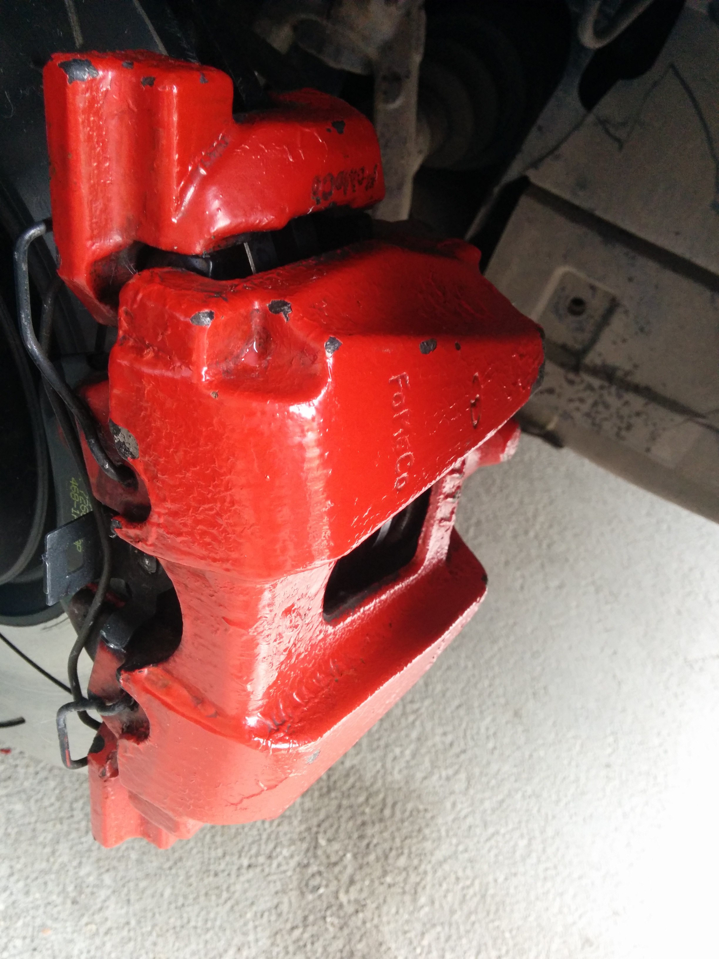

Postprzez Protoculture » 3 mar 2015, 13:41
Delikatne odświeżenie zacisków ale na wiosnę chyba pójdą do malowania :)

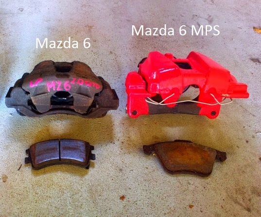

Weź zaciski w piasek i do proszkowego a potem pełna regeneracja. Swoją drogą to nie są takie same zaciski jak w zwykłym 2.3?

Ale po co pełna regeneracja kiedy zaciski nie stoją ? :) :) kolor da się odratować bez problemu. Tarcze mają 320mm, więc na pewno większa. W 2.3 pewnie jest 300mm :)

Postprzez Socyopatic » 5 mar 2015, 12:36
Quattro napisał(a): Swoją drogą to nie są takie same zaciski jak w zwykłym 2.3?
Nie, zaciski z 2.3 podobnie jak w 3.0 sa pod tarcze 299 mm ( o ile w ogole przedlifty 2.3 nie miały tarcze 283 jak 1.8 i 2.0 – sprawdz jak mozesz bo jestem ciekawy), maja inny wyglad i jarzma. Gdyby były takie same to juz dawno siedziałyby u mnie tarcze 320 mm ;) a tak musze najpierw kupic zaciski mpsowe :P
Na focie ponizej widac ze nawet klocki w mps maja inny kształt :P
