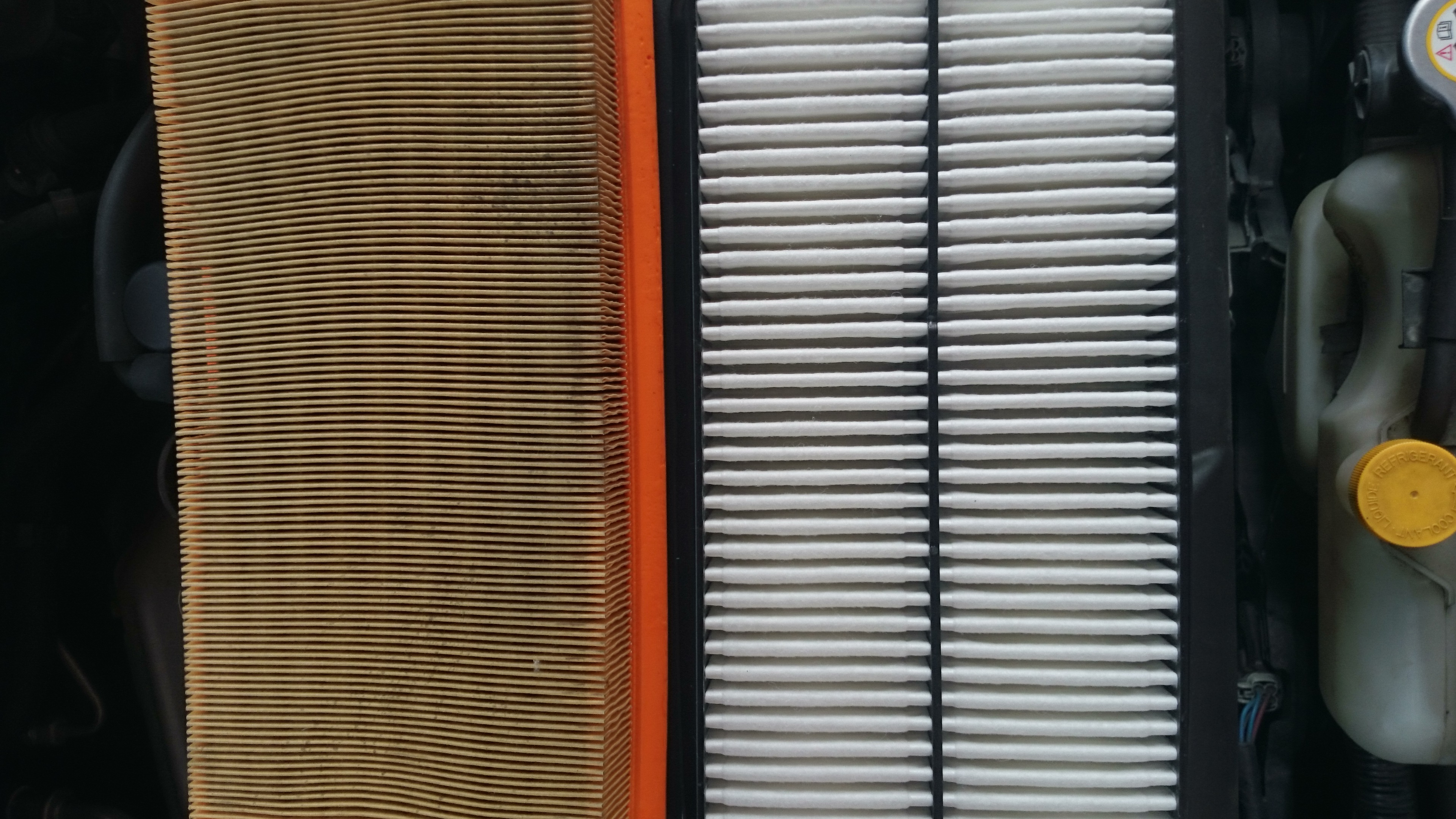

Filtr powietrza wyglądał po roku całkiem spoko, więc go sobie zostawiłem na wypadek, gdybym nie był zadowolony z Blue Print.
Po lewej stary KNECHT, po prawej nowy Blue Print

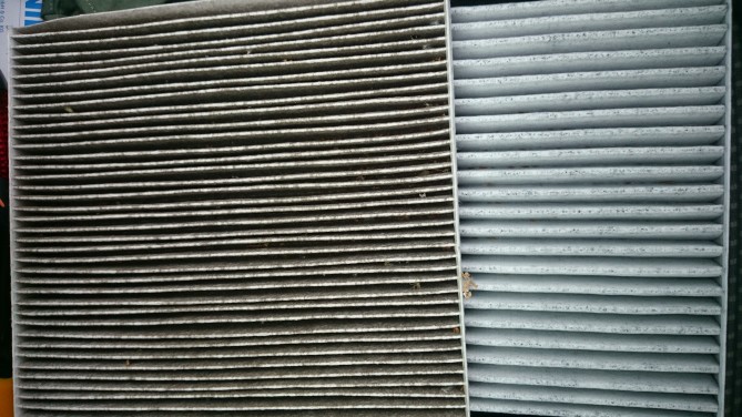

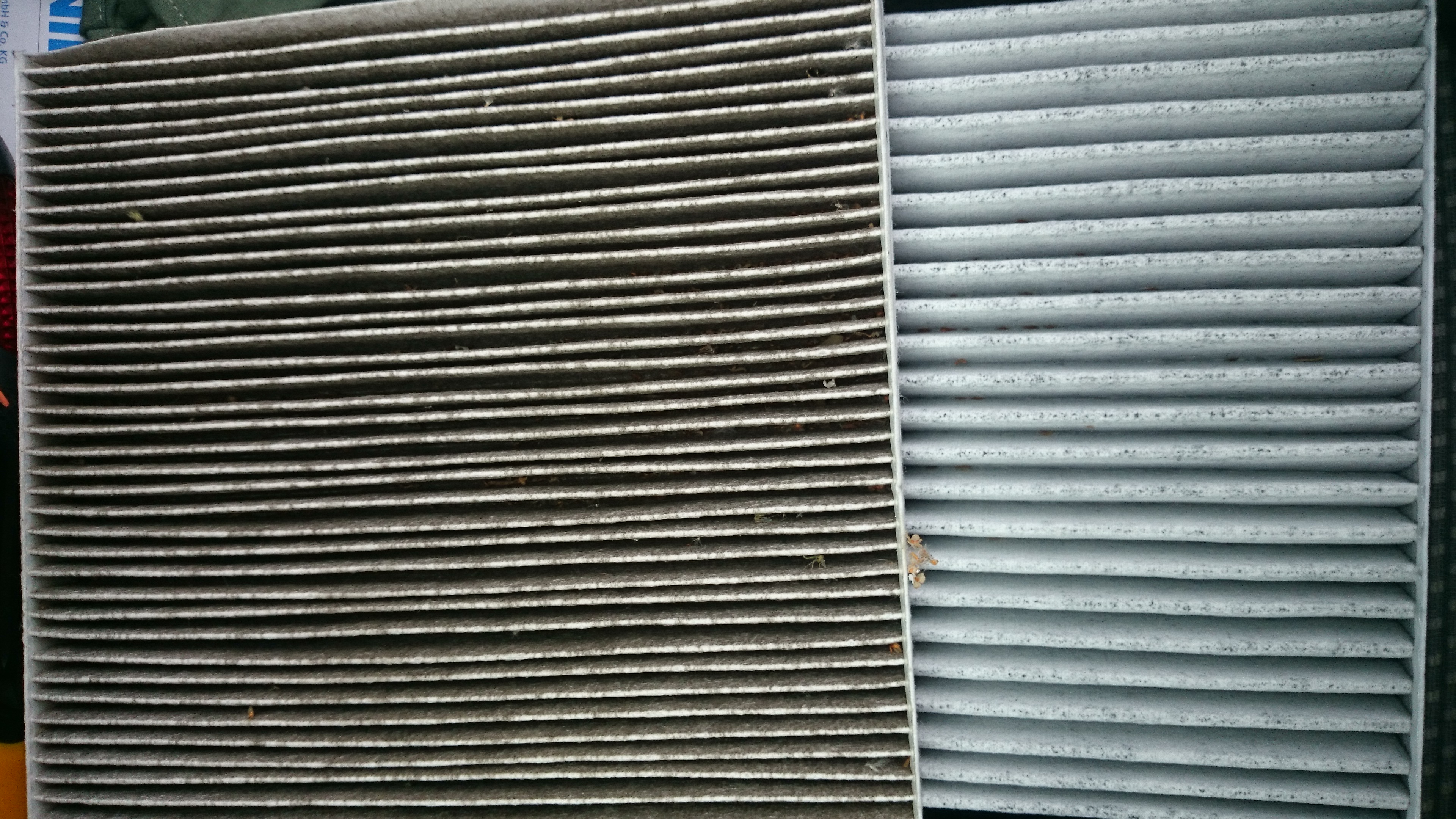

Dużo gorzej z filtrem kabinowym, wg mnie nawet tragedia. Knecht bez węgla wygląda ciemniej, niż BP z węglem :D

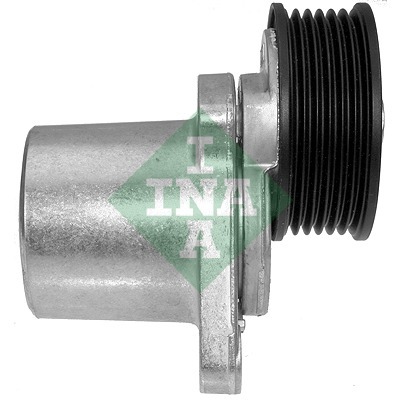

Wymiana napinacza paska klinowego INA 534 0326 10
Hałasy spod maski ucichły :DDD
