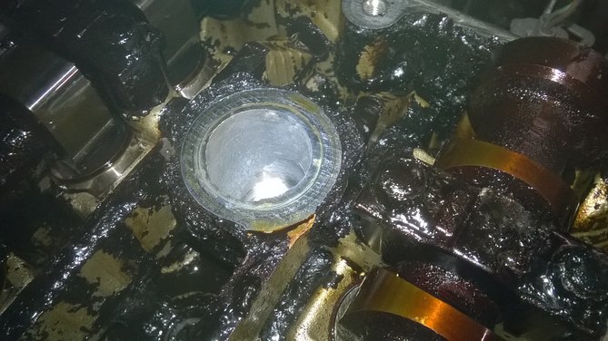

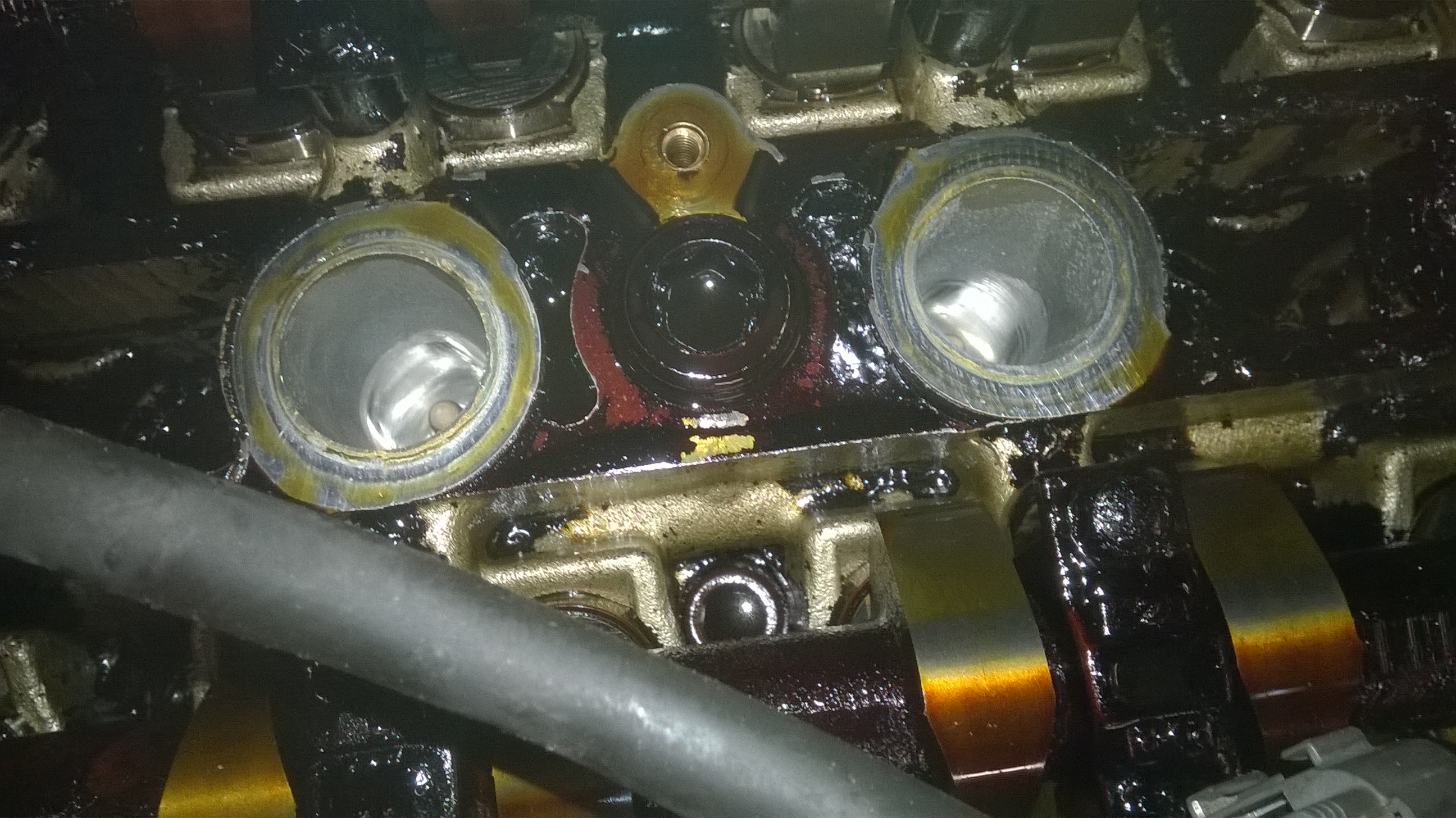

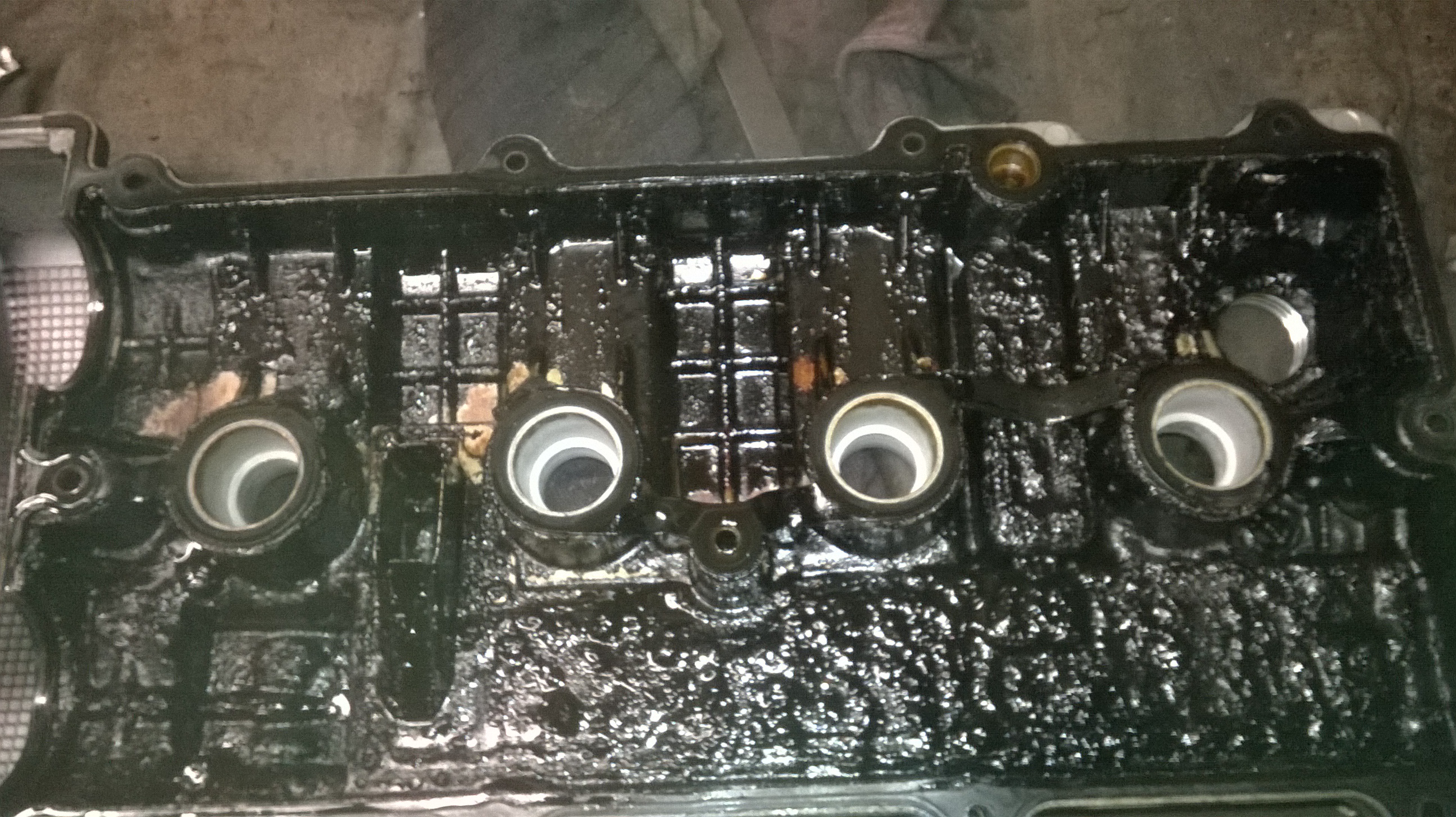

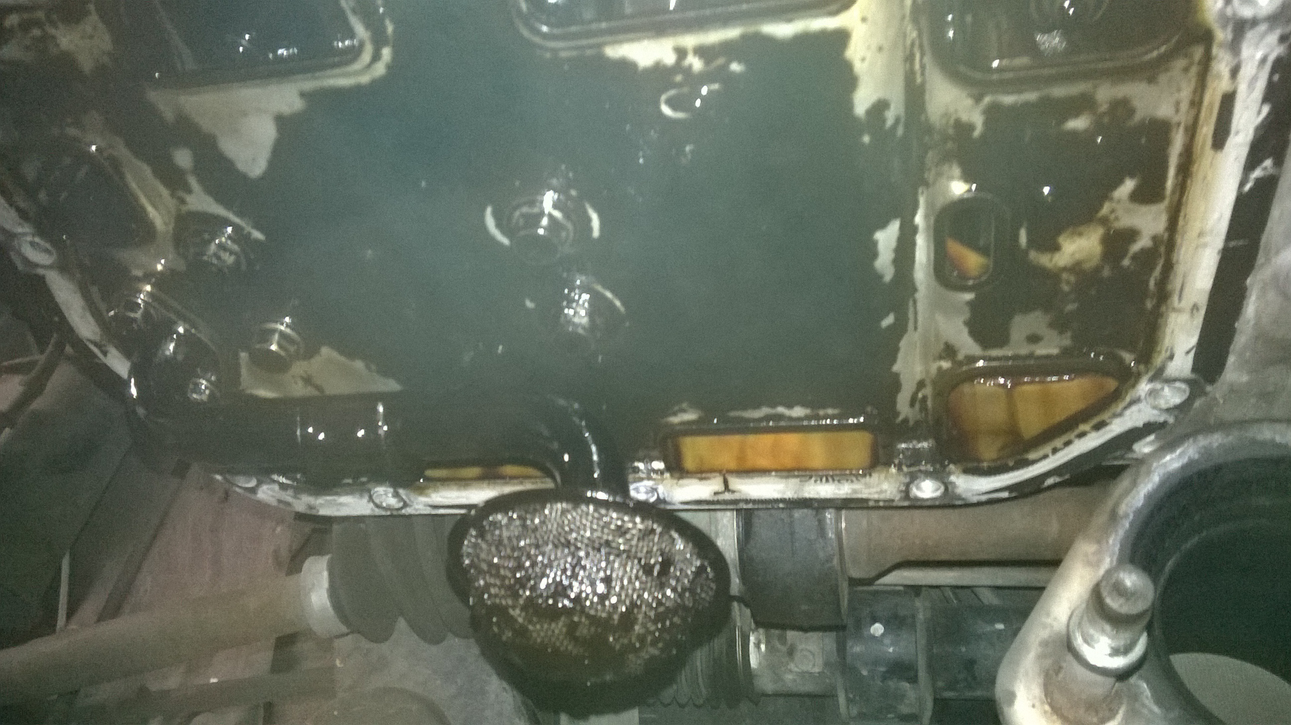

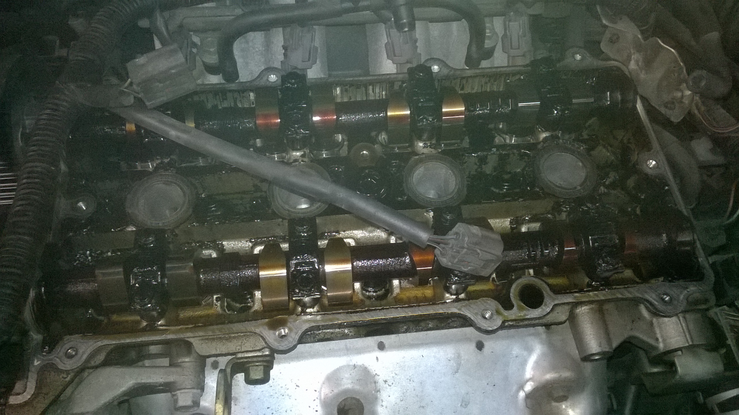

Postprzez Bo_Lo » 20 sty 2016, 22:15
A więc foto z dzisiejszych prac.Pod kapą wyczyszczone,głowica również na tyle ile się dało.O dziwo w misce było ok oprócz zbyt dużek ilości oleju o ok 1-1,5l.
Wlany olej GM acea C3 5w30,za 300-500 km zmiana na docelowy bez płukanki.O dziwo i na szczęscie po wlaniu 3,5l GMa,silnik odpalił bez żadnych excesów,kontrolka oleju zgasła natychmiast i chodzi tak samo dobrze jak przedtem.NIe kopci ,nie puka...odpukac w niemalowane.;)
Godzilla is coming...

Postprzez Croom » 23 sty 2016, 10:59
Silnik wyglada katastrofalnie.
Jak widać nie warto inwestować w najtansze oleje na rynku :–)
