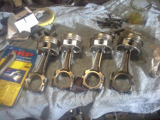

Postprzez Crenshaw » 15 gru 2015, 16:42
tak, tłoki to kucizna wiseco, korby zostają zwykłe.

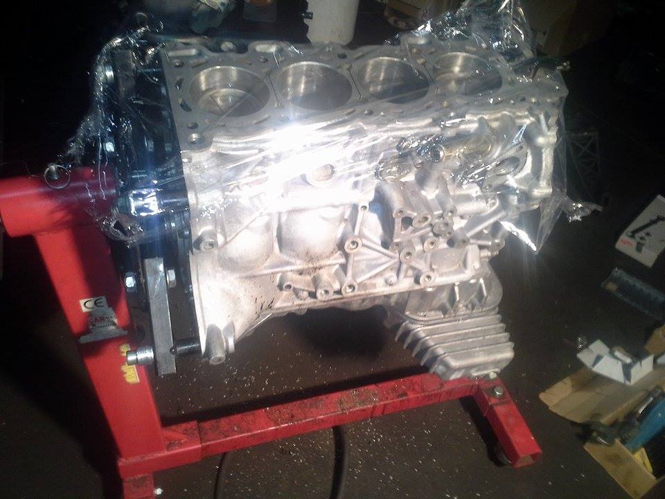

Dopisano Śr, 16 gru 2015, 09:23:
dół złożony :)

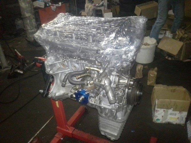

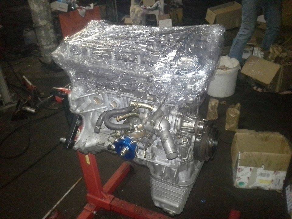

Postprzez Crenshaw » 17 gru 2015, 13:15
czapka założona :)
