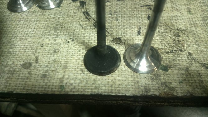

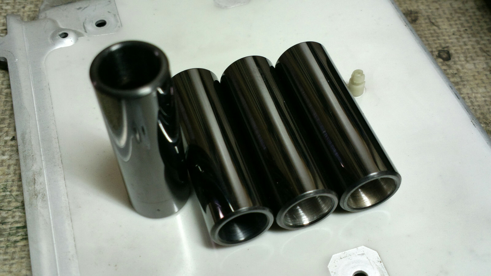

Poza tym w moim silniku trzeba było wymienić wszystkie prowadnice zaworów.
Na korby wejda panewki ACL.
Sworznie tłokowe poszly do DLC. Ich jakość w oryginale jest tragiczna, w moim byłym silniku już były wyrobione, a w tym nowym uzywanym z22yh jeszcze są OK ale sworzeń przy byle dotknieciu się rysuje i zuzyje się tak samo od obrotów. Wypolerowane zostaly i odesłane do utwardzania.
Po nałożeniu DLC ich trwałość wrośnie parokrotnie i zmniejszy się tarcie co ma dobry wpływ. TO samo nakłada się w F1.

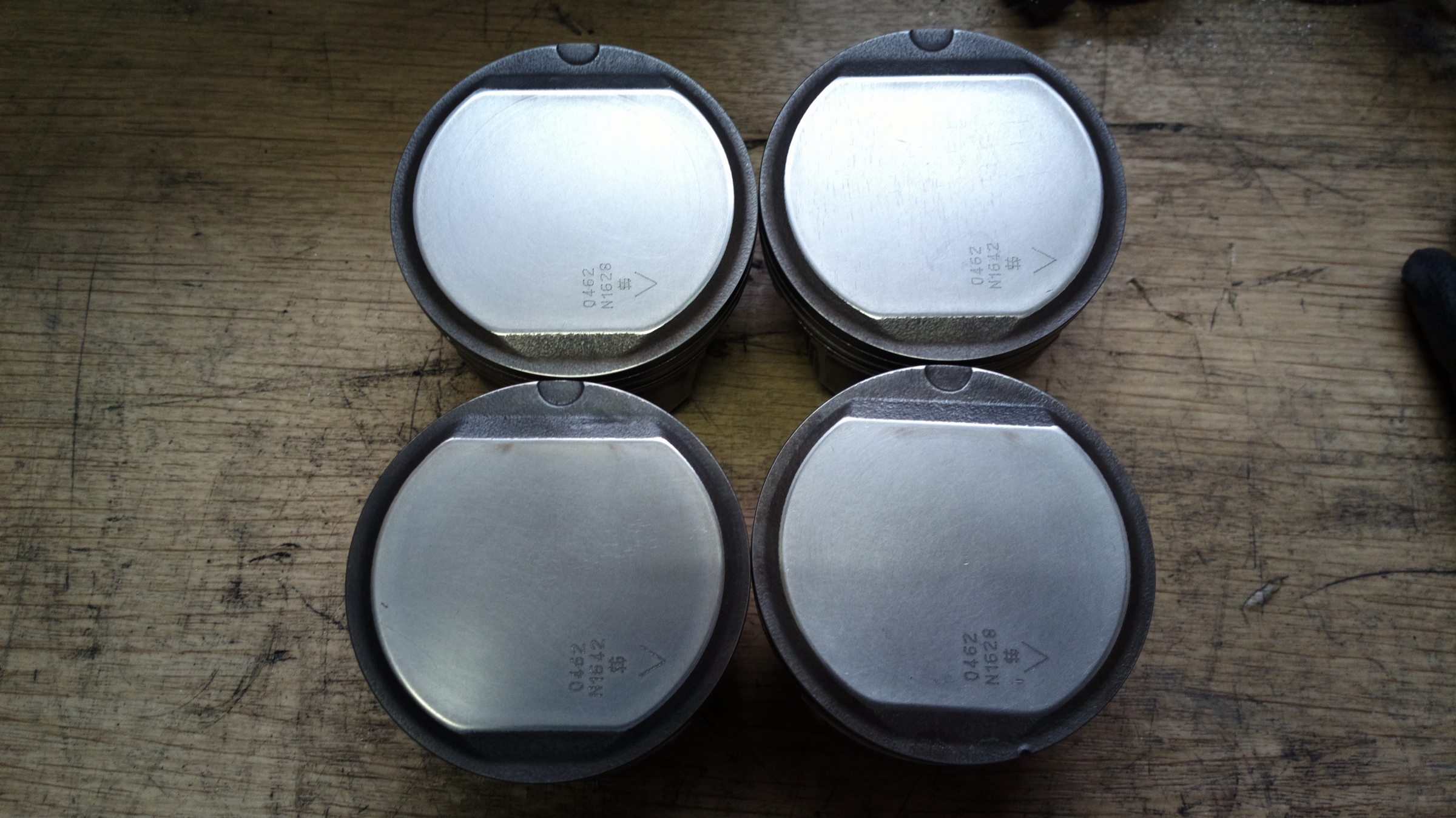

Komora spalania zostala wyrownana tak samo jak powierzchnia tlokow, a zestawy korba i tlok zostaly wywazone do jednej wagi.

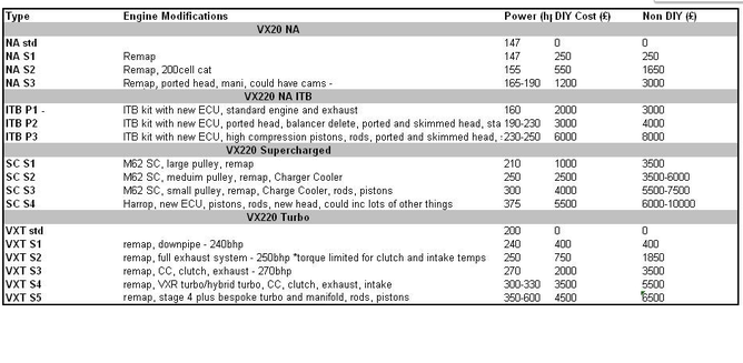

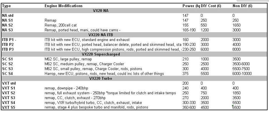

fajna tabeleczka

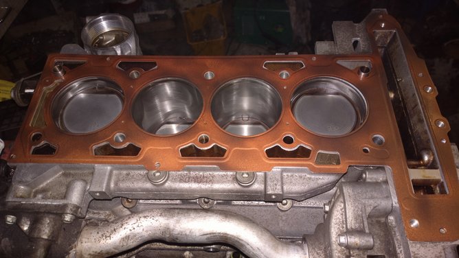

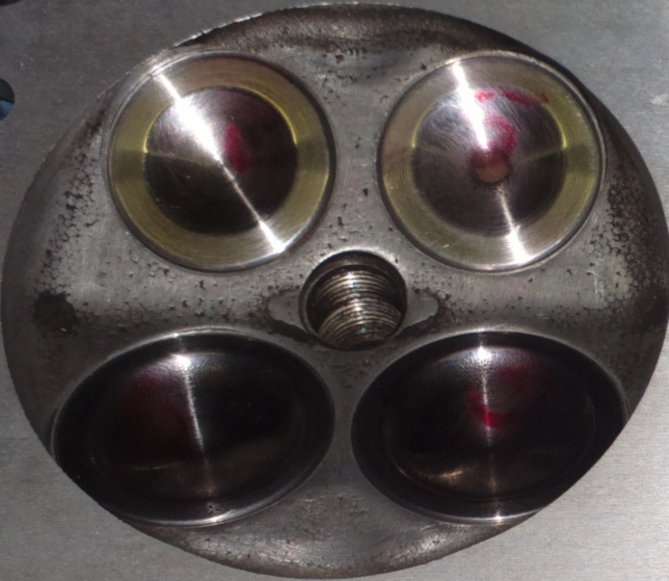

Postprzez piwo » 21 lut 2015, 09:50

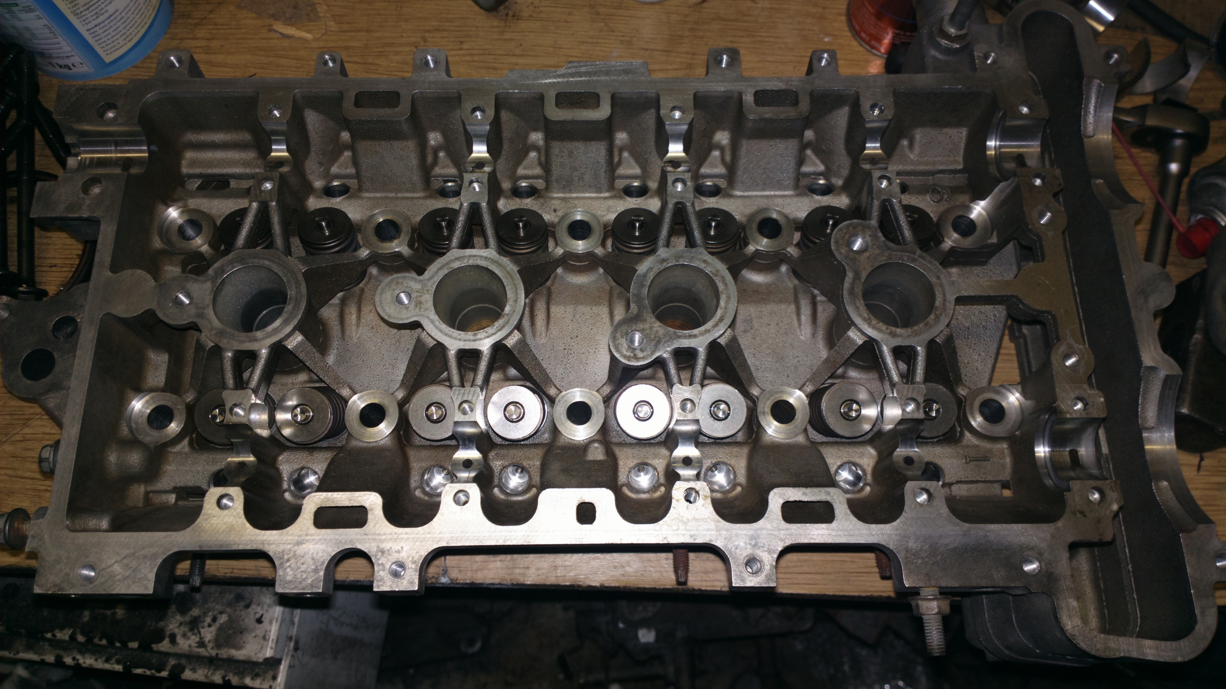

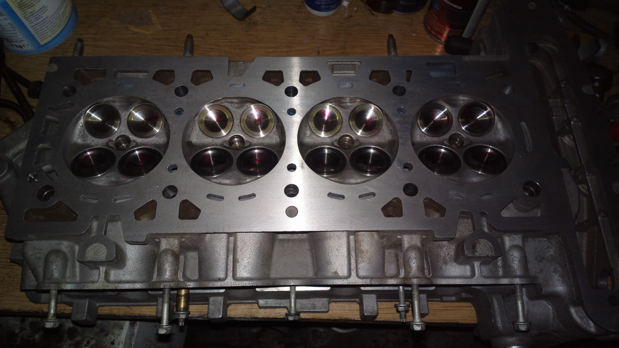

nie bedzie podciec pod zawory bo nie ma takiej potrzeby. glowa poszla 0,8mm w dol a i tak do tlokow z22yh zawory maja jeszcze 3 mm luzu. wiec zapas na regulacje walkami bedzie i bez podciec.
ogolnie z tlokami z22yh bez obrobki glowicy powinno to dac okolo 11:1 cr a z splanowaniem o 0,8 powinno to dac jakies CR = 11,8:1

Postprzez onyx » 21 lut 2015, 15:02
No to w sumie dobrze – nie osłabisz w żaden sposób tłoków i odpadnie Ci część kosztów. 3mm to sporo, ale przy regulacji nie zmniejszałbym odległości pomiędzy tłokami a zaworami o więcej niż 1,5mm – ze względów bezpieczeństwa (rozszerzalność cieplna, nagar, etc.) ;) Czy te 1,5mm, które zostanie na kręcenie wałkami Ci wystarczy?

Postprzez onyx » 21 lut 2015, 23:03
Lepiej sprawdzić to na "sucho" niż obudzić się z ręką w nocniku ;)

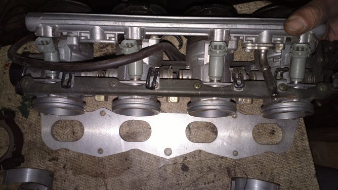

Postprzez piwo » 25 lut 2015, 21:29

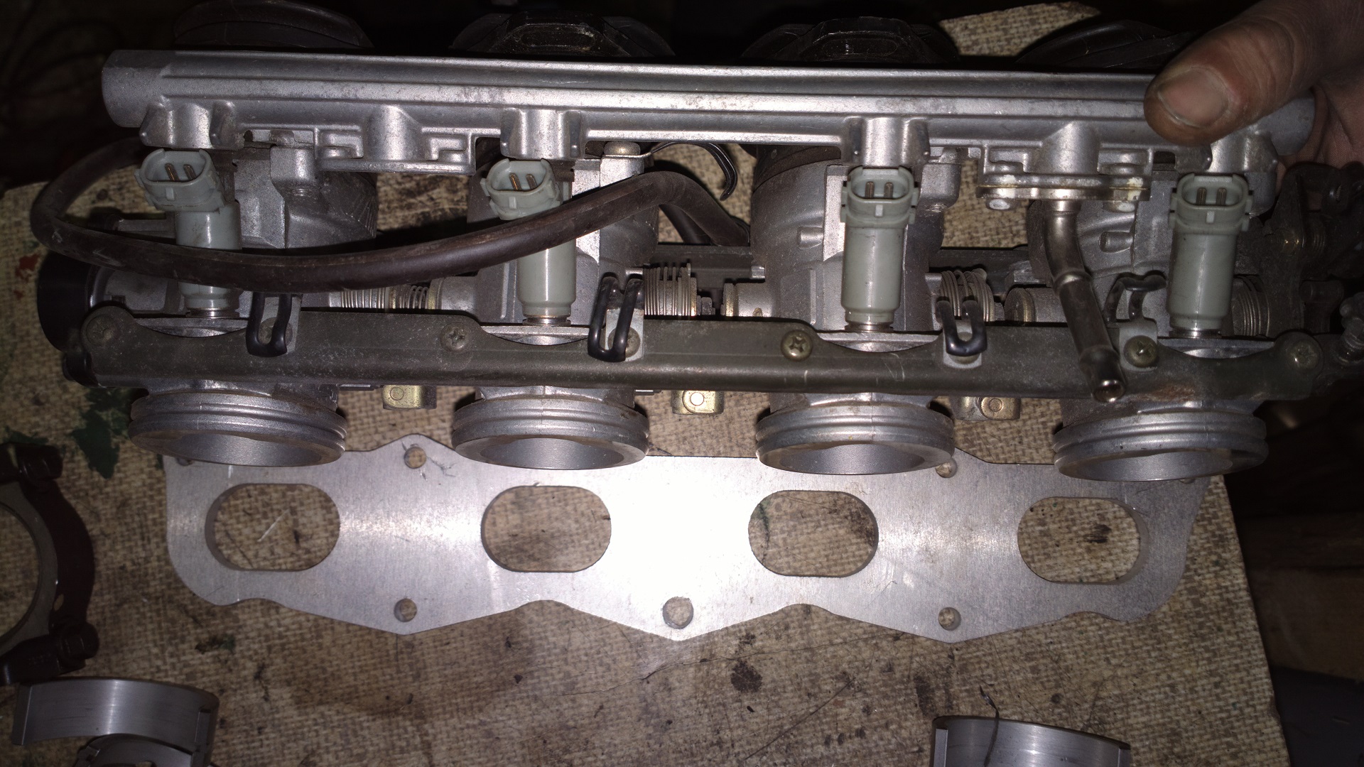

flansza pod itb i przymiarka z przepustnicami z hayabusy.
