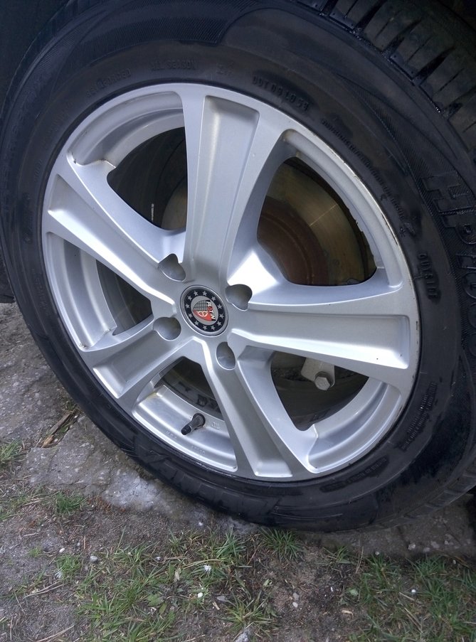

Dziś, tak na szybko, udało się ogarnąć z grubsza felgi.

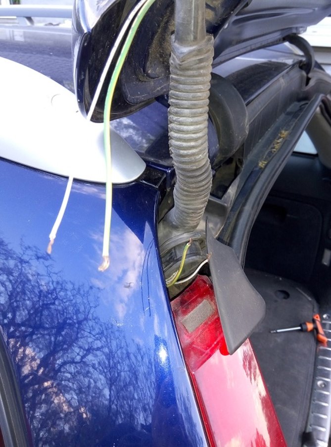

Wczoraj była chwila na pogrzebanie. Po konsultacjach z moją lepszą połową, listwa grila poszła w czarny mat (zdjęcie kartoflem, więc i kolor troszkę przekłamuje).
Udało się też powalczyć z niedziałającą elektryką i tym samym do żywych wróciła wycieraczka klapy, oświetlenie bagażnika i schowka oraz podnoszenie/opuszczanie auta z poziomu bagażnika :) Winna była wiązka w peszlu między budą a klapą.

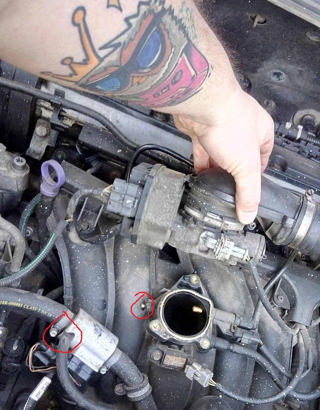

A instalację LPG naprawiam sam! :)
Oczywiście, słowa u góry trochę na wyrost ;)
Przedwczoraj pojawił się późnym popołudniem dziwny problem z instalacją. Auto jechało na gazie 500 metrów i przełączało na benzynę. I tak w kółko. Coś tam pogmerałem kablami i zaczęło banglać, jednak wczoraj problem wrócił. Oglądałem ponownie co tam siedzi pod maską i trąciłem wężyk idący pod przepustnicę. Wypadł spod niej. Gdy wziąłem go w rękę, rozpadł się na pył, był cały sparciały. Po zdjęciu rury dolotu i przepustnicy ujrzałem winowajcę problemów :) Dzień wcześniej musiałem coś tam trącić i dzień pośmigało, jednak przewód cały czas przepuszczał i komp odcinał gaz.
Założony nowy przewód i bangla <jupi> Całe szczęście się udało, bo dziś już miałem jechać do gaziarza, a ci, do których dzwonilem, chcieli wymieniać od razu pół instalki bo "panie, to holender, to nie działa". :|

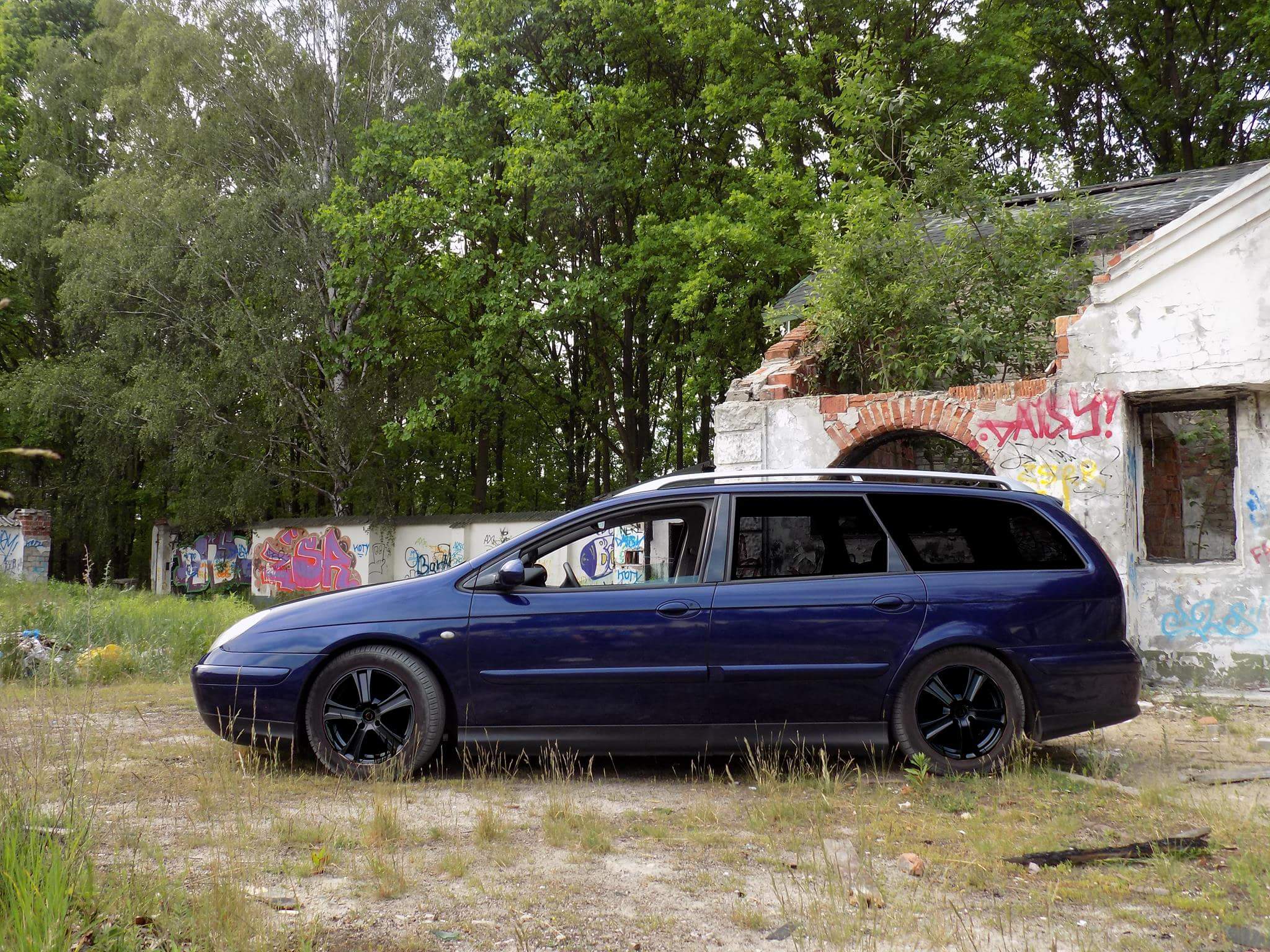

Wczoraj było grubsze mycie i nałożenie Turtle Wax'a. Dzisiaj szyby i środek. Delikatnie wyprałem przednie fotele i boczki, choć pranie to za dużo powiedziane. Grunt, że deko odświeżone. Udało się cyknąć dziś trochę fotek lepszej jakości niż kartoflem :)
Na chwilę obecną zastanawiam się czy nie malować felg na czarno. Zrobiłem sobie wizualizację i razem z przyciemnionymi szybami chyba mi się widzi :D

Postprzez slisman » 30 maja 2016, 09:25
Felgi i szyby koniecznie na czarno!
W mojej byłej skodzie miałem takie zestawienie przy kolorze grafitowym była petarda.
Tutaj myślę, że będzie podobny efekt...czyli zwykłe auto, które jednak się czymś wyróżnia :)

Postprzez PeKa » 30 maja 2016, 15:30
Różne są zdania co do czarnej felgi. Ciagle słyszę, że "czarne się zgubią". Bla bla bla...
Jak patrze na całokształt, to nie przeszkadza mi nawet, że felga to tylko 16'' :)
