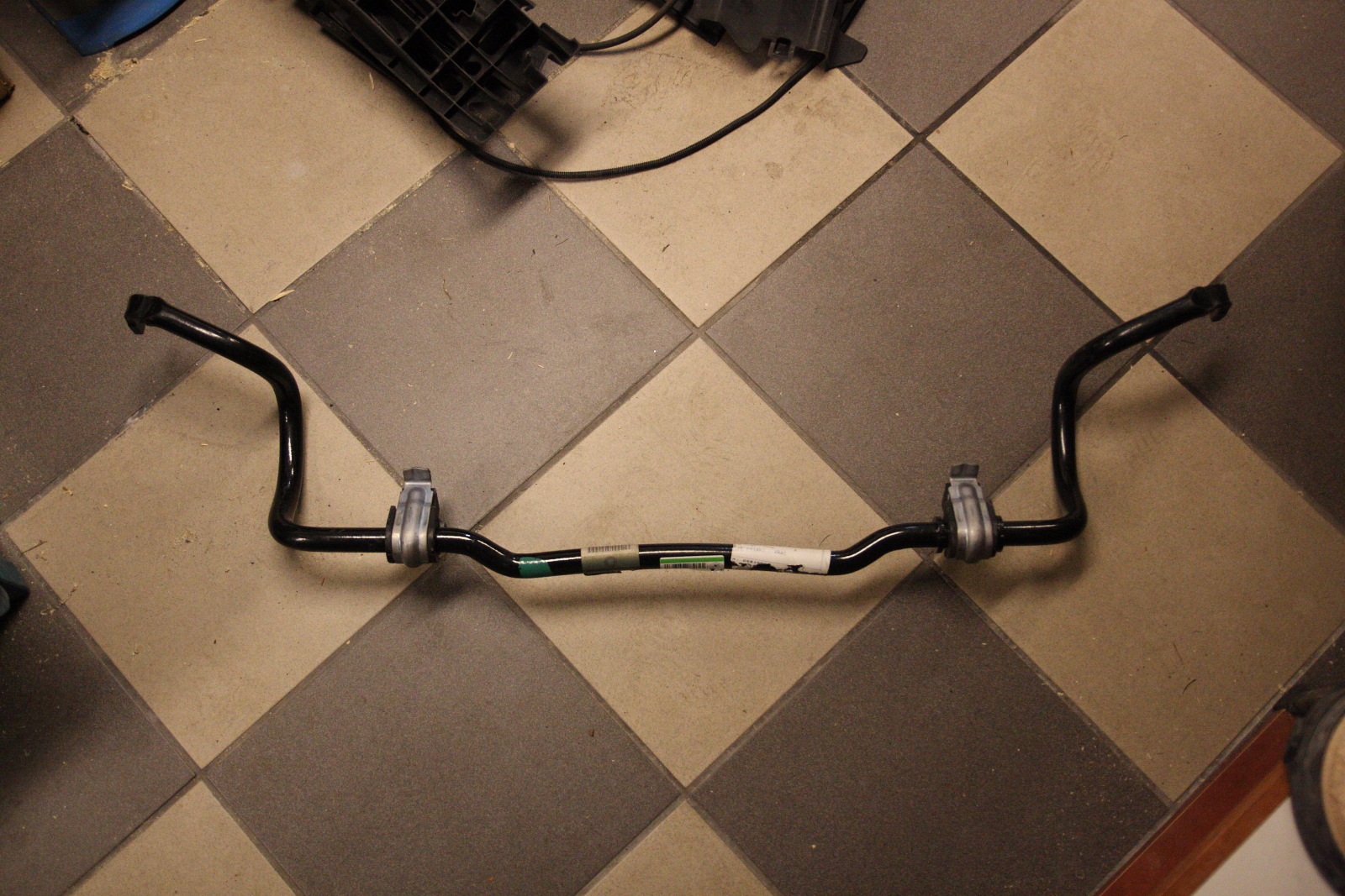

Przyszły jeszcze dwie przesyłki:

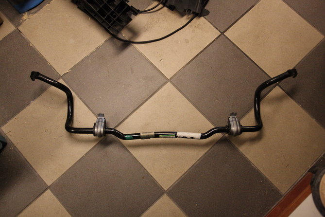

Nowiutki, grubszy drążek od Scenica II (ref. 8200646060). Fabrycznie w Trophy jest 19 mm, a ten ma 22 mm. Spora różnica i zastanawiam się, czy nie "popsuje" to samochodu. Poprawiając zwykłego RS-a, Alpine zamiast zwiększyć średnicę stabilizatora, odchudziło go 1 mm. Zobaczymy co z tego wyjdzie, ale dociera do mnie możliwość, że bez usztywnienia tylnej belki ta zmiana będzie całkowicie bez sensu.

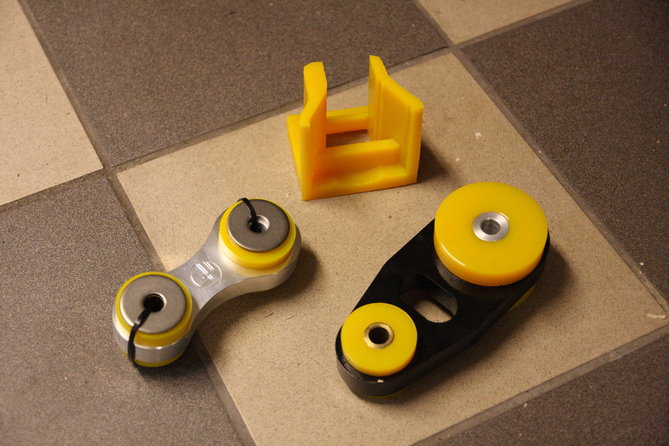

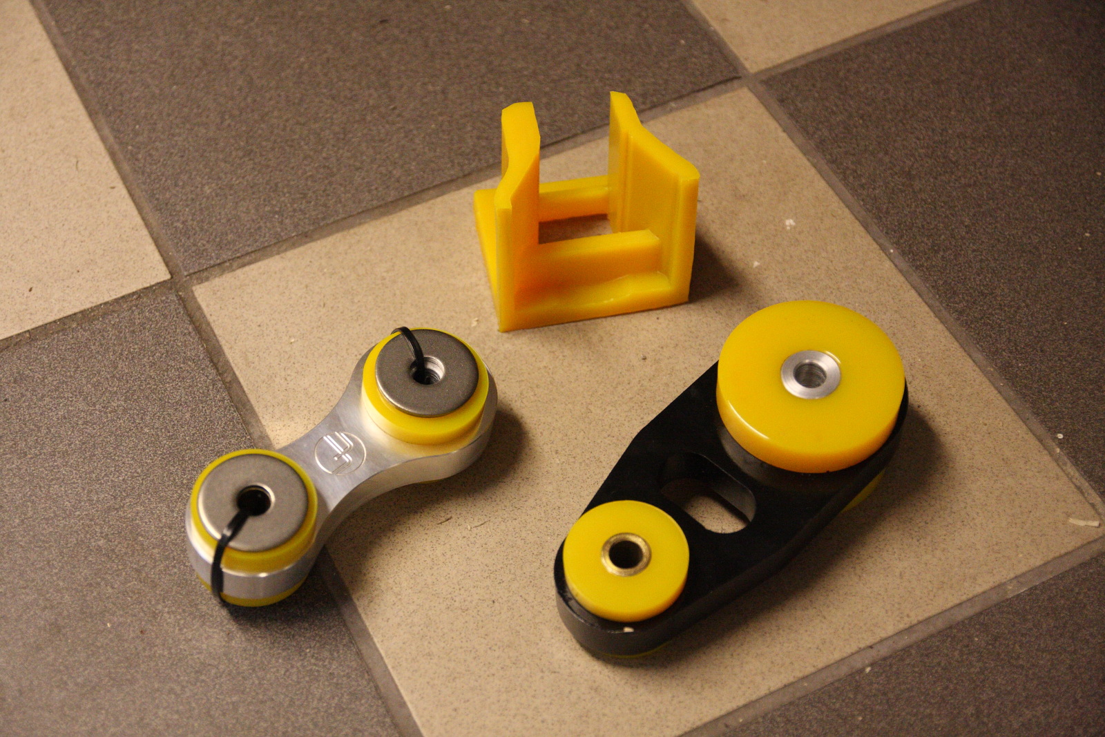

Od Racingflex-a dostałem mocowania reakcyjne silnika i wkładkę poduszki przy rozrządzie. Twardość 75 Sha. Wkładka poduszki skrzyni jest w drodze. Zamówiłem też wszystkie silentblocki zawieszenia (95 Sha), ale możliwe, że nie dotrą przed zlotem.

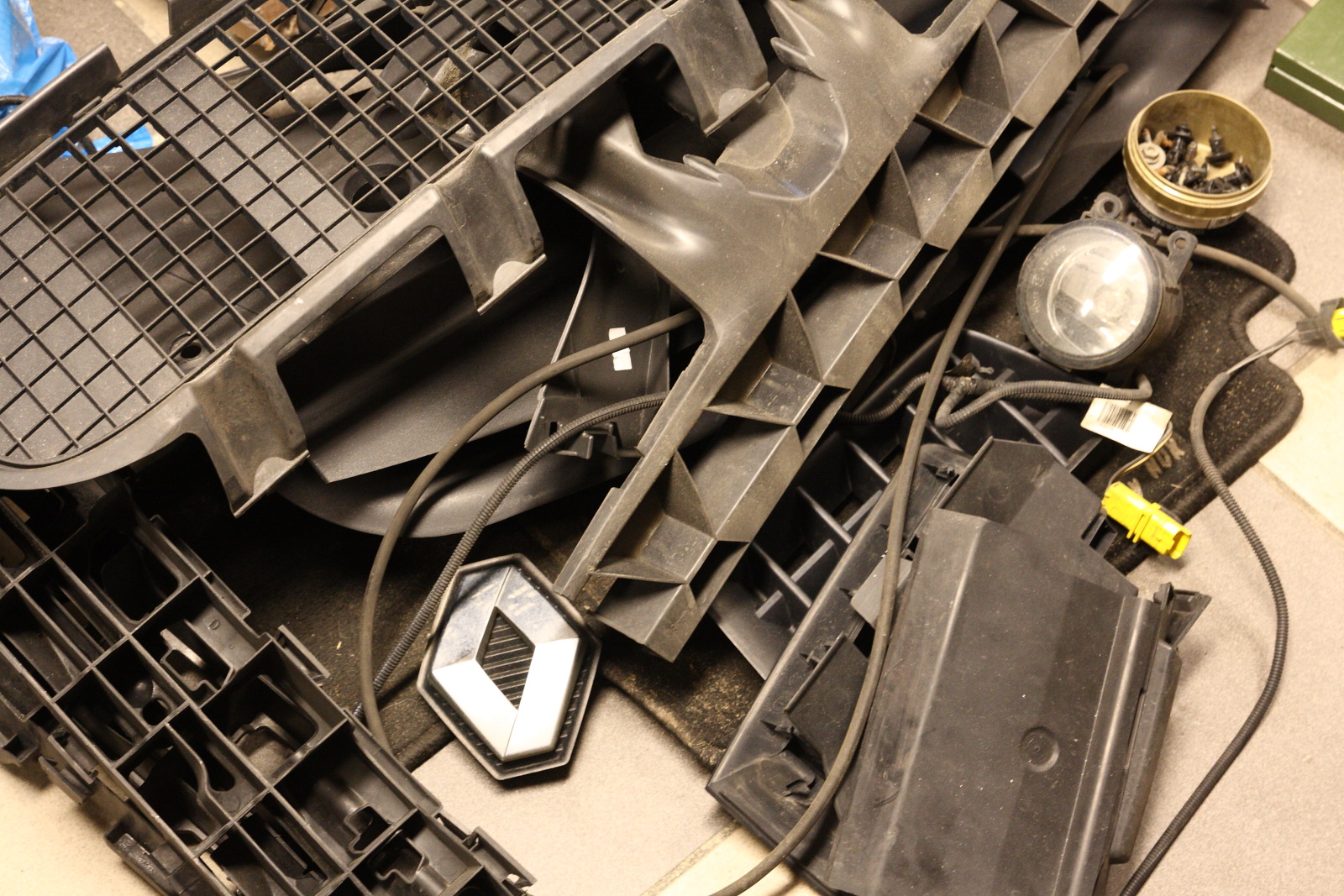

Przy okazji – widok sterty plastiku, która czeka na ponowne wmontowanie w przedni zderzak :).

Postprzez ravo » 19 mar 2016, 10:57
Fajnie, powinien mniej wyjeżdżać przodem na grubym czy się myle?

Postprzez Paweł » 24 mar 2016, 19:57

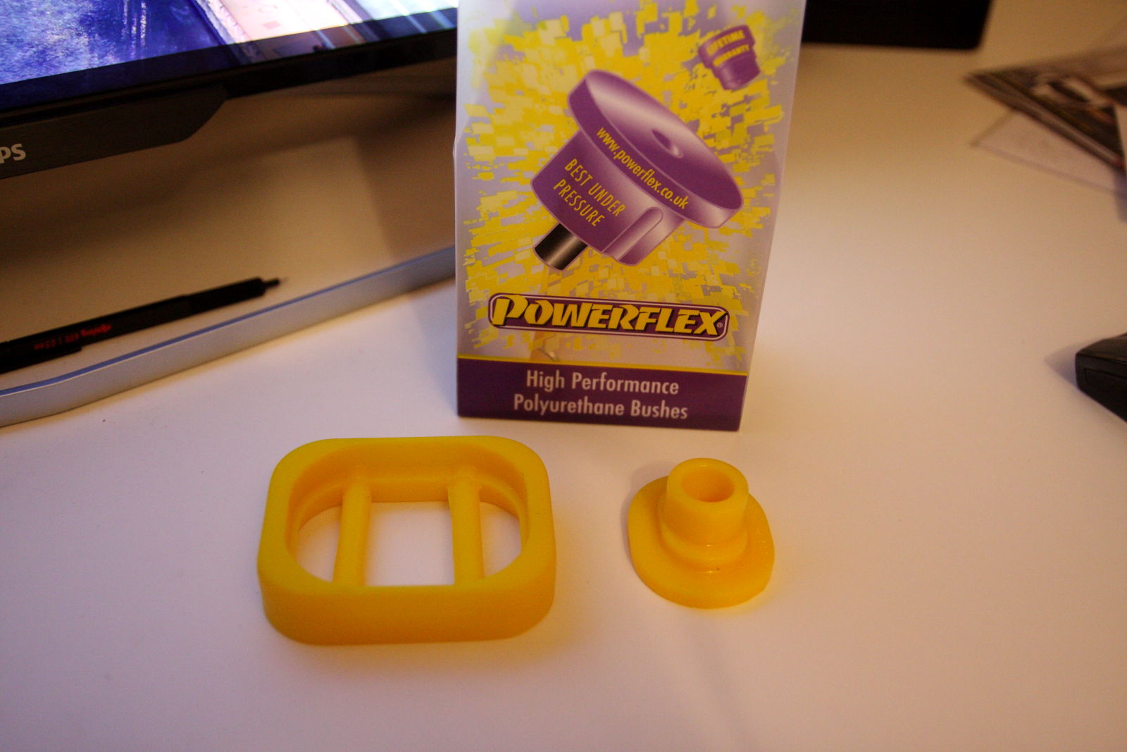

Dotarła wkładka poduszki skrzyni.
Tym razem od Powerflex-a, bo Racingflex jeszcze ich nie robi.

Postprzez Paweł » 31 mar 2016, 10:23
I jeszcze więcej drobnicy:
ravo napisał(a):powinien mniej wyjeżdżać przodem na grubym czy się myle?
Wychodzi na to, że na dwoje babka wróżyła. Mam obawy, że nie bez powodu odchudzili ten drążek. Teoretycznie, poprzez mocniejsze połączenie kół, przyczepność na przedniej osi może się obniżyć – na pewno na nierównościach. Dwa, że sztywniejszy przód może polepszyć przyleganie tyłu i poprawić jego przyczepność. Obydwie te rzeczy spowodują zmiany w kierunku podsterowności. Zysków można się spodziewać z lepszej geometrii koła w zakręcie (mniejszy przechył nadwozia) i wzrostu energii przekazywanej z kierownicy w sterowanie zamiast w uginanie zawieszenia. Pytanie, co wygra...

Postprzez piwo » 31 mar 2016, 12:17
wieksza podsterownosc przodu w Poznaniu bardzo sie przyda bo praktycznie kazdy zakret jest nadsterowny. wiec dobrze to wrozy.

Postprzez onyx » 31 mar 2016, 20:08
Ładnie działasz z tematem :) Podoba mi się ogólna konsekwencja <spoko>
Paweł napisał(a):Zamówiłem też wszystkie silentblocki zawieszenia (95 Sha), ale możliwe, że nie dotrą przed zlotem.
Odważnie, nie założyłbym takiej twardości do cywilnego auta – czyt. codziennego :P
Jak masz szanse zmienić to polecałbym 80 (maks 85Sha). 75 już jest ciut twardsze niż seria, a 85 to już prawie lity plastik ;)

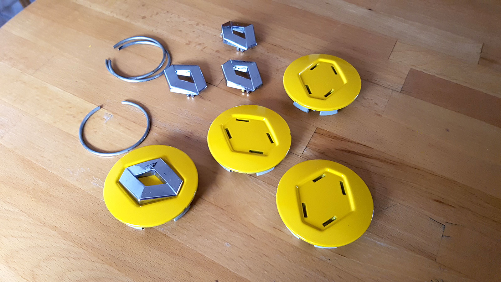

Postprzez Paweł » 1 kwi 2016, 16:43
Ankieta z poprzedniej strony rozwiązana:
Zwyciężył żółty koordynatorski ;).

Postprzez piwo » 1 kwi 2016, 16:54
fajny kolorek :)
troche jak nowe F1 renault:

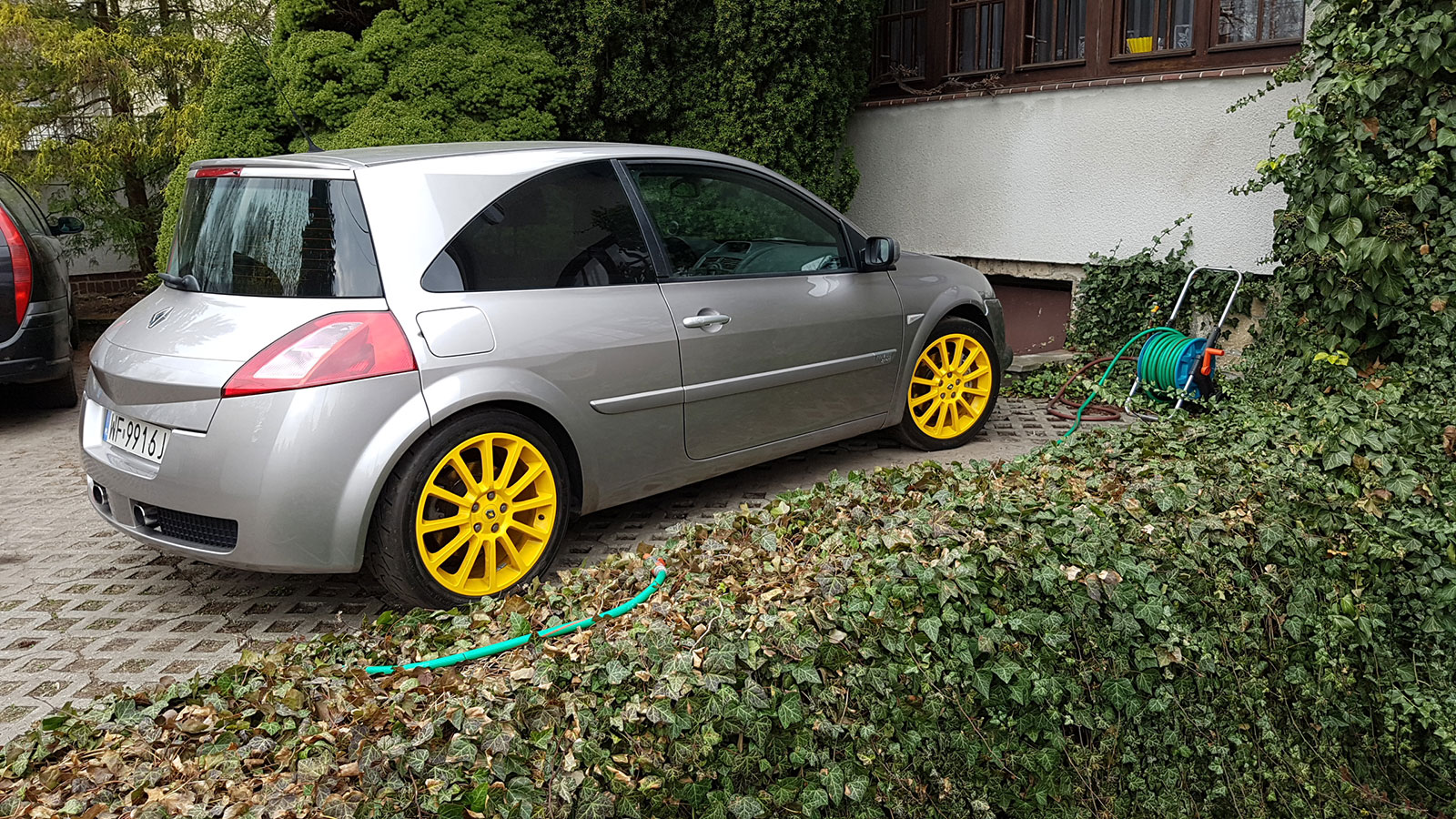

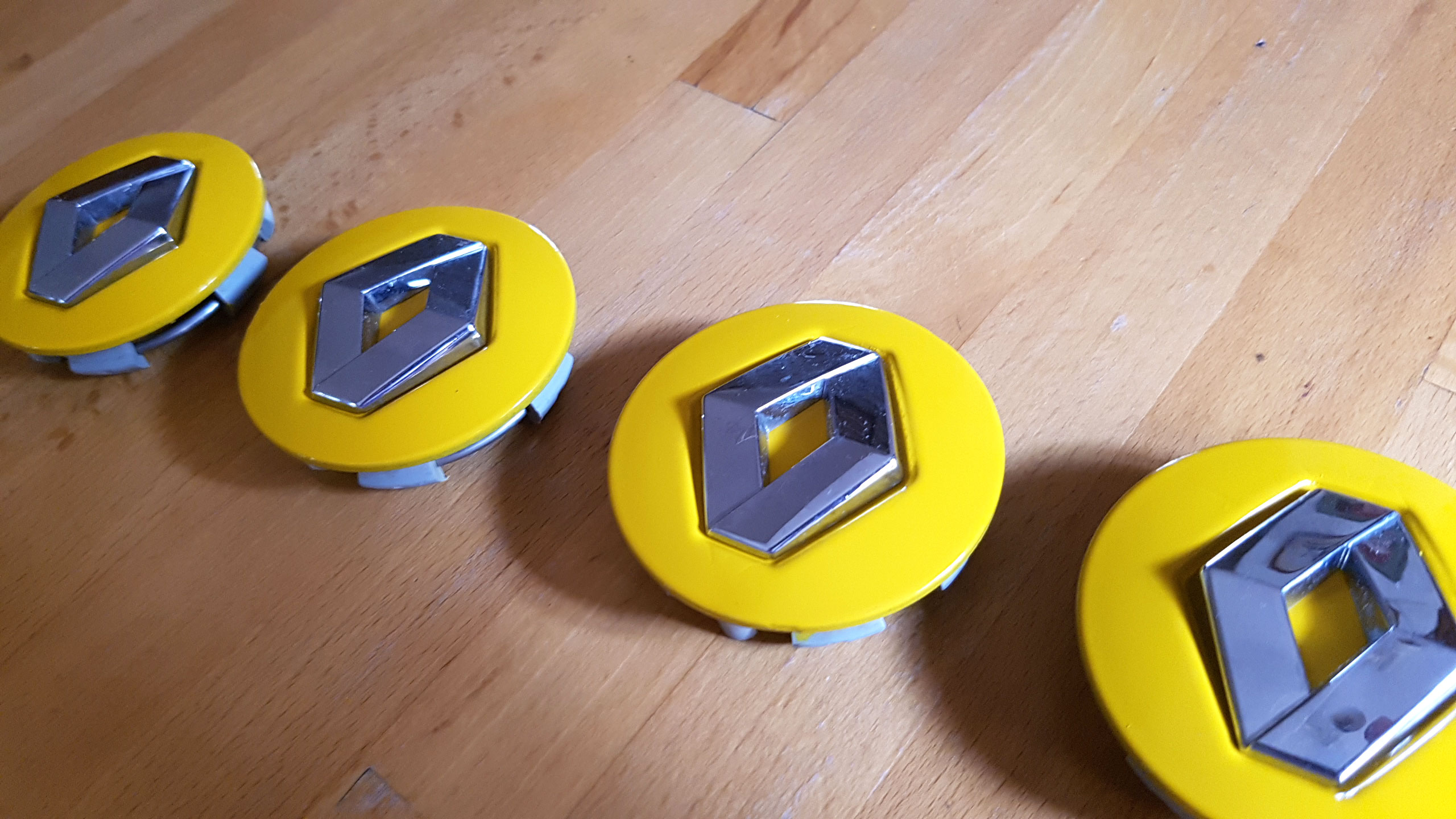

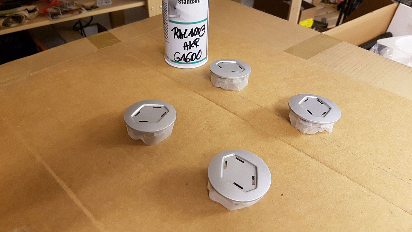

Postprzez Paweł » 6 kwi 2016, 11:10

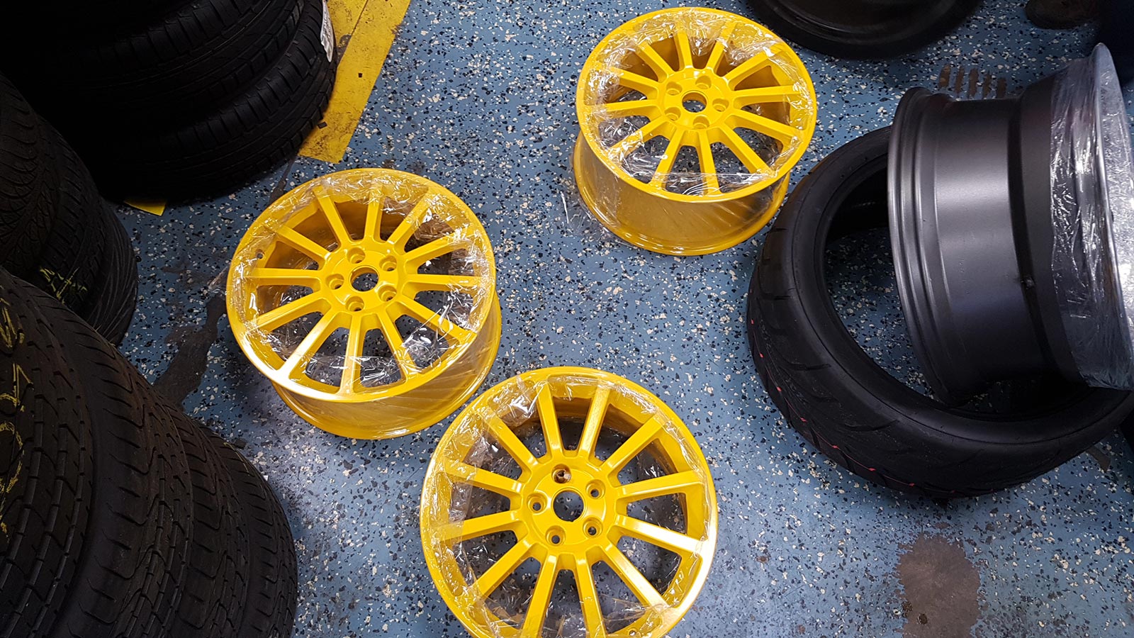

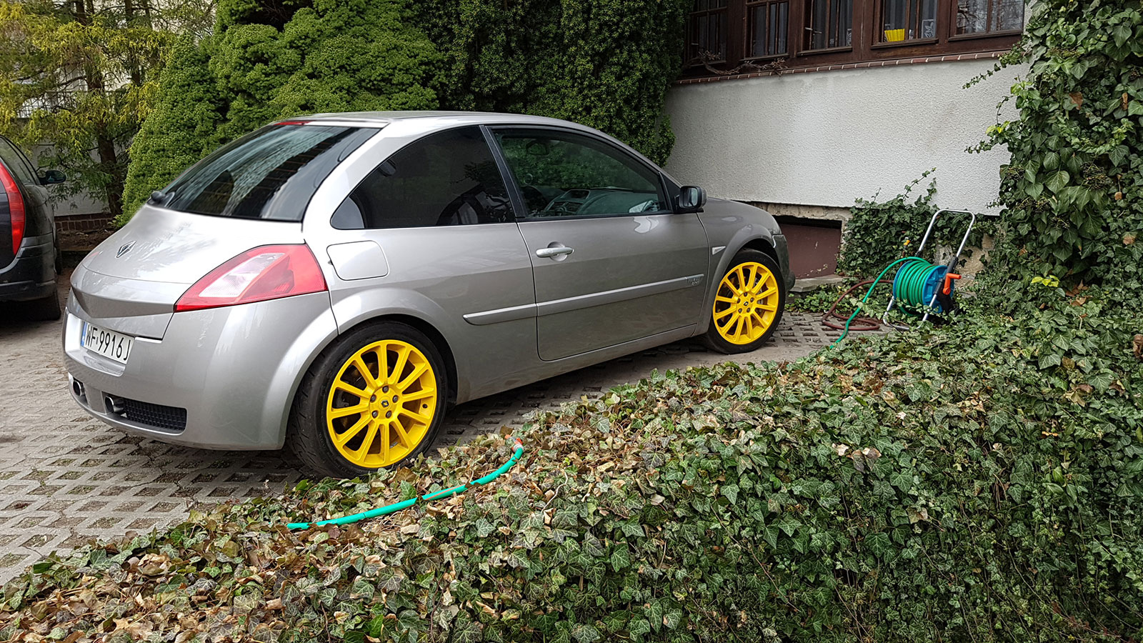

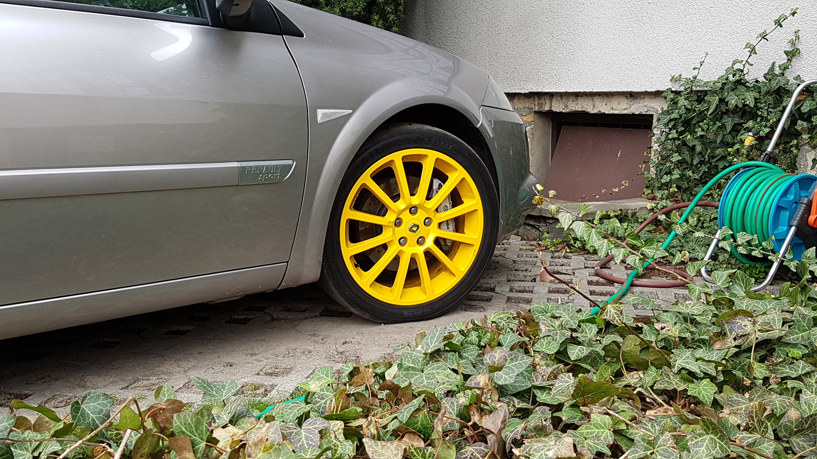

Obuwie sportowe gotowe! Felgi na kolor RAL1003 pomalowała renowacjafelg.pl. Jestem bardzo zadowolony z efektu. Farba jest gładko położona, otarcia rantów zostały naprawione nie do poznania. Nie jest to może najtańszy punkt zajmujący się renowacją felg, ale nie żałuję wyboru.

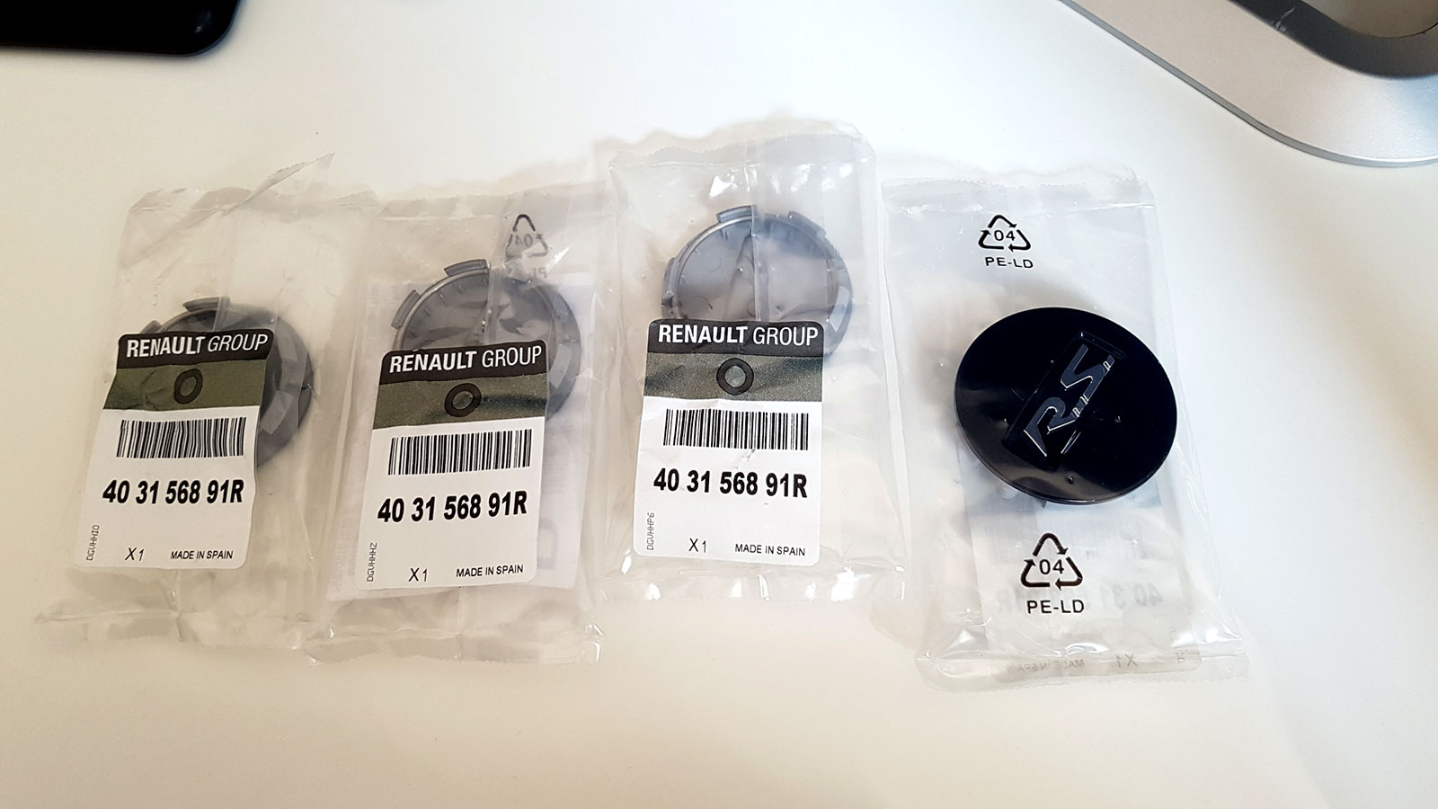

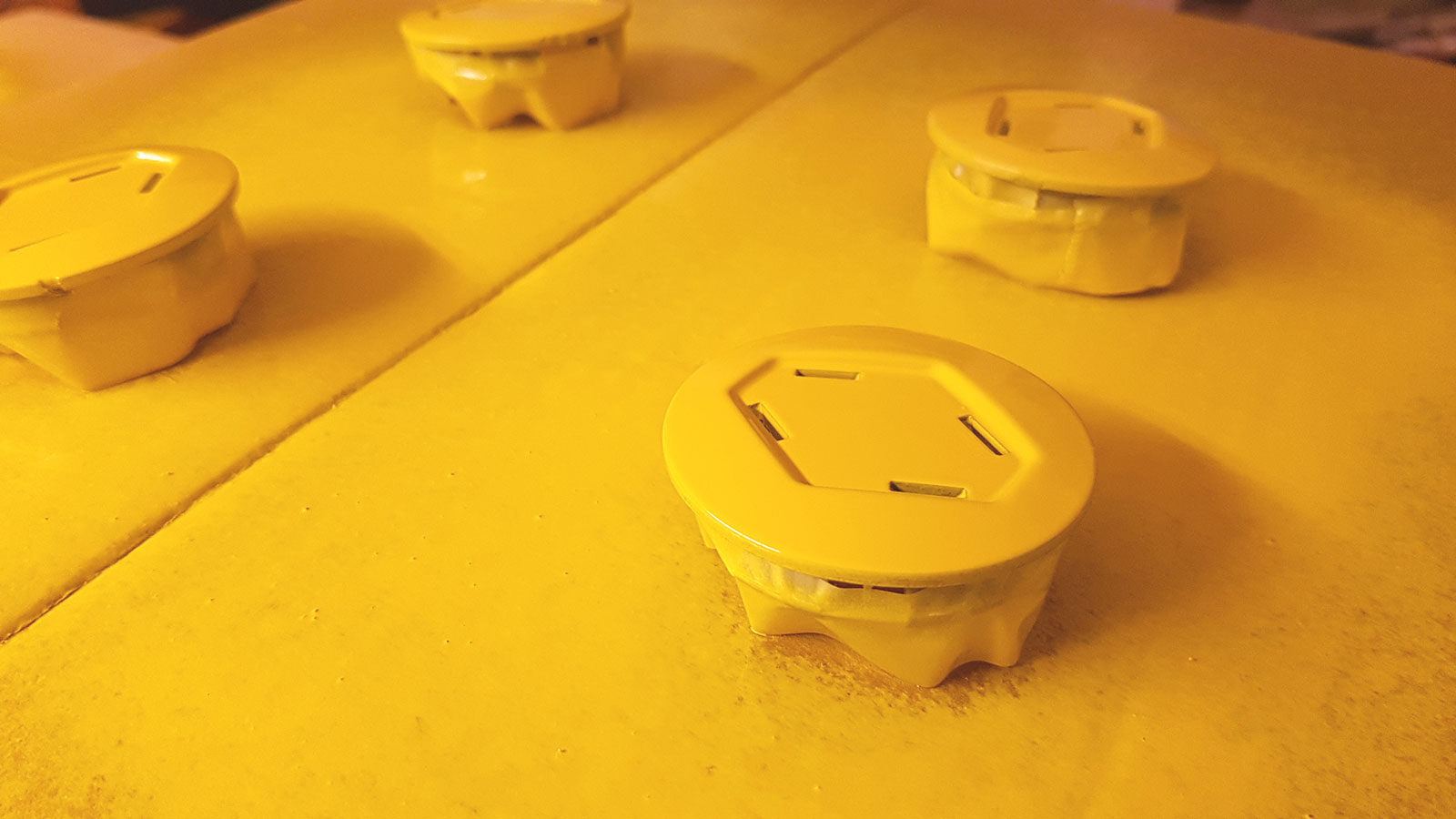

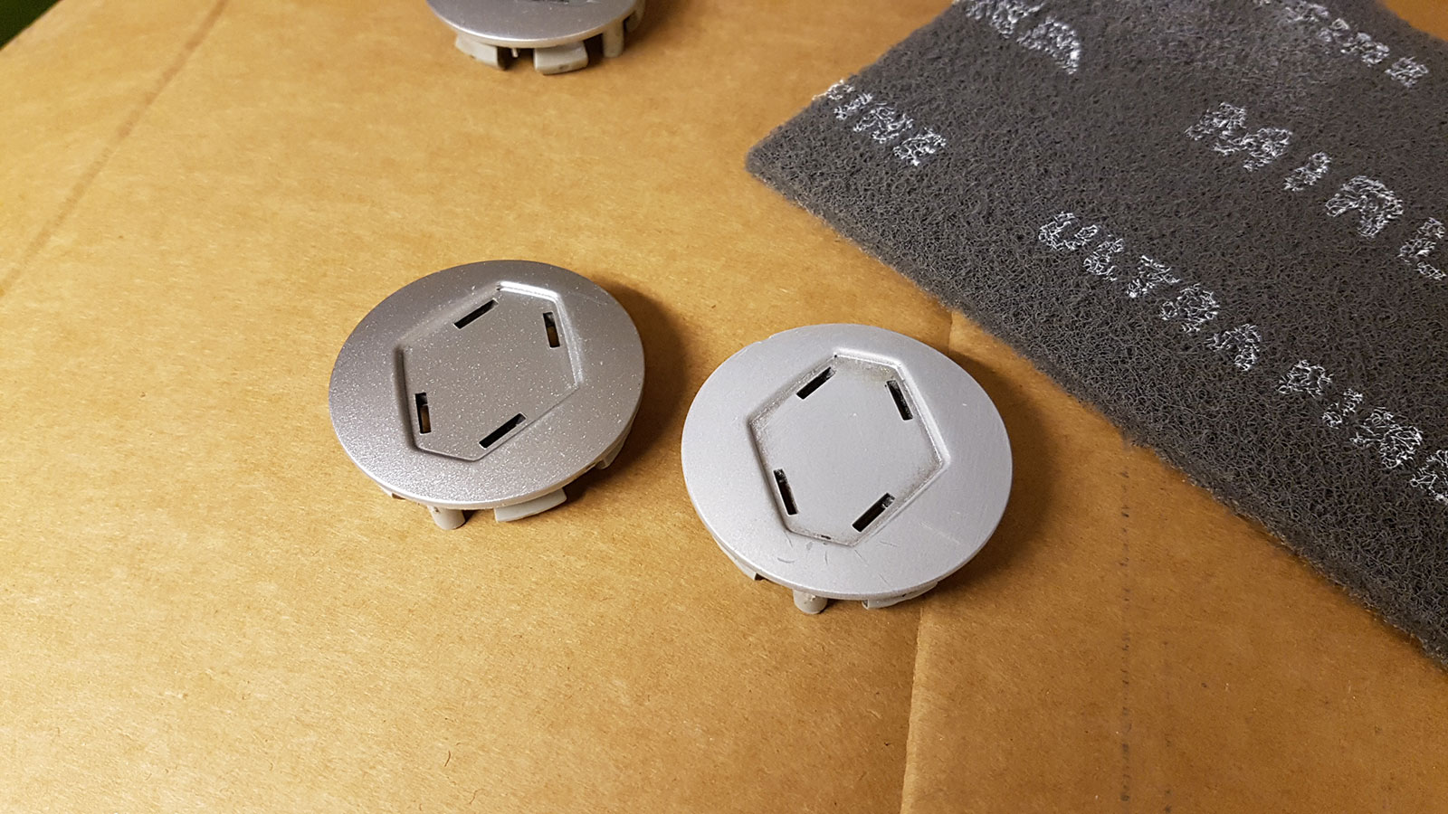

Mi zostało pomalowanie dekielków. Myślę, że końcowy efekt nie jest może tak spójny, jak mógł być, gdybym wybrał kolor czerwony, ale uznałem, że czerwone felgi Be Bob nadadzą wygląd typu "wannabe R26.R".

Postprzez DARO MAZDA 323 » 6 kwi 2016, 11:18
Renia robi się coraz bardziej agresywna :) ....czytaj szybasza.
Mazda CX-5 HOMURA BLACK
Od: 8 mar 2013, 10:44
Posty: 2874 (9/63)
Auto: Mazda CX-5 HOMURA
GOLF VII R
Postprzez KMBak » 6 kwi 2016, 11:23
Kurcze gdyby nie na d**a to byłoby naprawdę przyjemne stylistycznie autko. Ja nie wiem co ci projektanci brali w trakcie.
Poprawiłem tych partaczy. hahaha
Ale koła pozytywnie. Bardziej byłem za czerwonym, ale idea, że kolor zdecydowany to moja pierwsza myśl była. <spoko>
Od: 12 lis 2011, 13:36
Posty: 3822 (129/80)
Postprzez zemoj » 6 kwi 2016, 11:43
Świetnie siadły koła.
Co do doopki, to inspiracja była oczywista.
Ja akurat lubię ten wystający tyłek Meganki w stylu Jennifer Lopez.
z kropką nad z
Od: 4 sty 2010, 21:12
Posty: 3183 (146/242)
