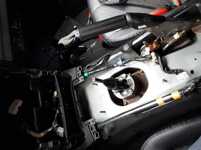

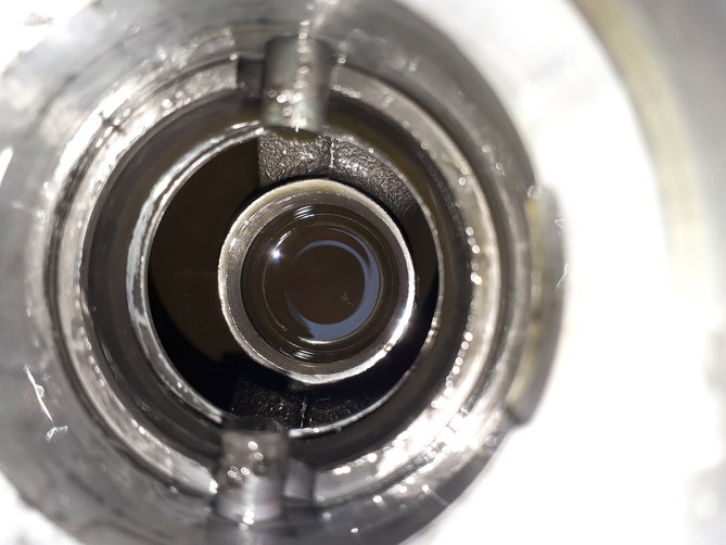

W wolnej chwili już jakiś czas temu pobawiłem się z wybierakiem biegów. Odessałem stary olej, którego było tam dość mało, wlałem Fordowskiego oleju, który jest też w skrzyni "pod korek" i przesmarowałem tuleje. Lewar chodzi jakby jeszcze przyjemniej :)

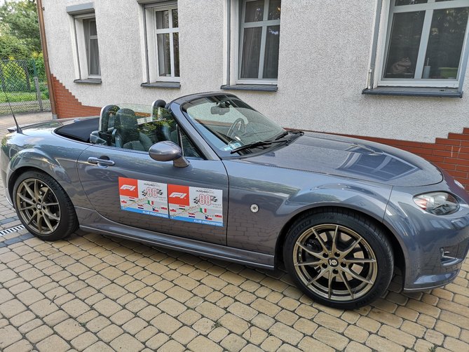

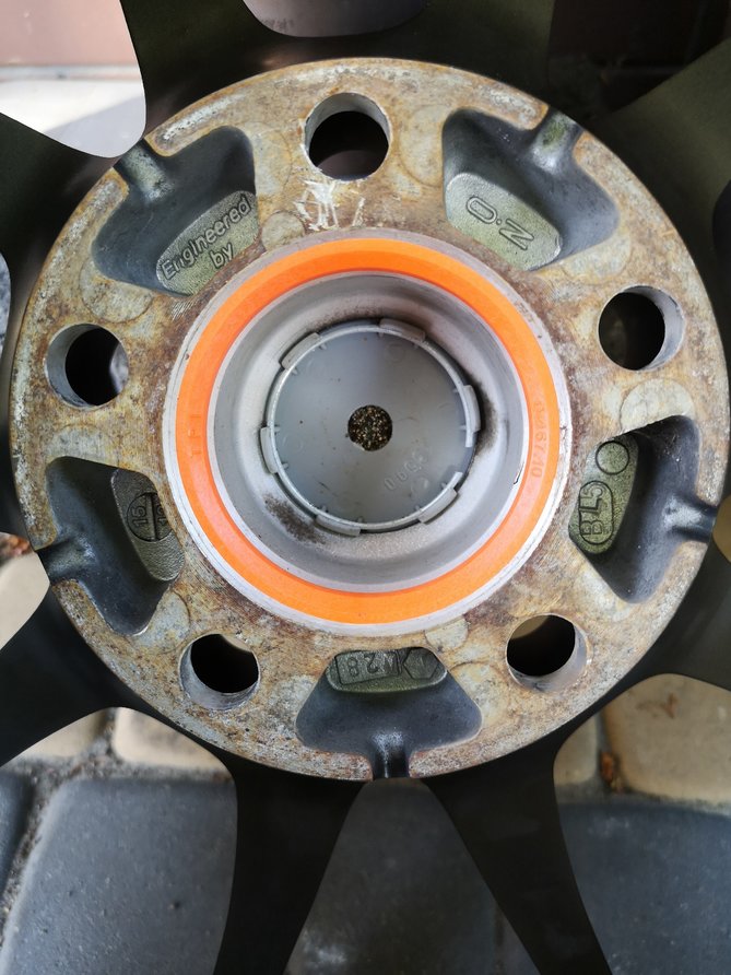

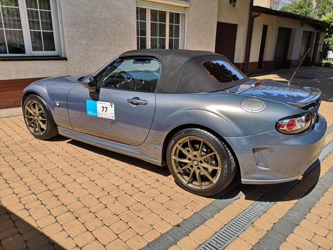

1) Latem wpadł nowy komplet felg wraz z oponami do jazdy na co dzień:
– Spraco Trofeo 5 w kolorze bronze gold 17x7,5J ET 40 engeneered by OZ
– opony Michelin Pilot Sport 4 215/45/17
Zestaw siadł bardzo fajnie, opona chyba najlepsza z jaką miałem do tej pory do czynienia w relacji osiągi/użyteczność na co dzień. Zdecydowanie po drogach publicznej jeździ się na niej przyjemnie niż na semi slicku. Lepszy komfort, można jej bardziej zaufać w zmiennych warunkach, choć nie da się nie zauważyć, że responsywność jest niższa niż np. na AD08R. Tak więc dojrzałem do tego, że jednak warto mieć dwa osobne komplety kół: jeden na daily i osobny do ścigania.

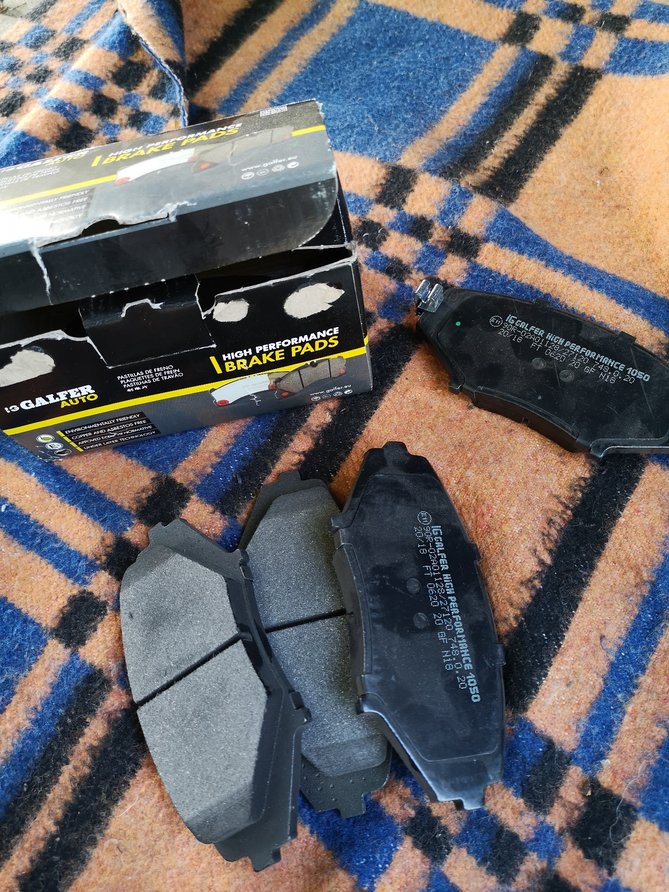

2) Na przód wpadły nowe klocki Galfer Sport 1050 – takie same jak są na tylnej osi. Tu również podyktowane było użytecznością na co dzień, bo klocek fajnie działa już od zimnego, a mimo to bardzo ciężko go zagrzać. Poprzedni HAWK HPS niewiele zdążył się zużyć, więc zostaje na tor, bo tam spisuje się lepiej niż na ulicy.

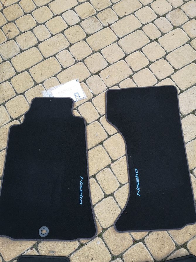

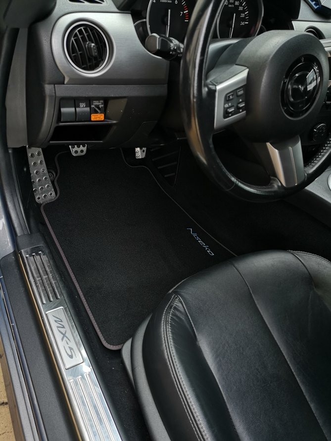

3) Wpadły nowe dywaniki z wersji NISEKO.

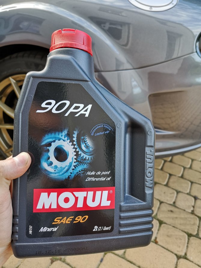

5) Wymiana oleju w dyfrze. Znany i lubiany MOTUL 90PA.

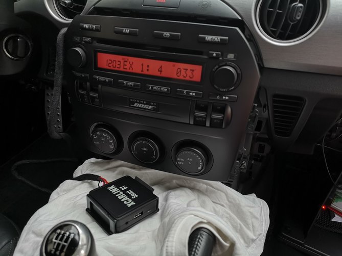

7) Pod fabryczne audio zamontowałem cyfrową zmieniarkę Bluetooth.

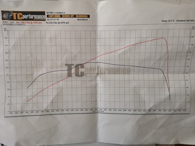

W połowie ubiegłego roku wleciał swap 2.5 Duratec z małymi bonusami w postaci ostrzejszych wałków oraz nowego wydechu wraz z kolektorem.
Całość po strojeniu zaowocowała zacnym wynikiem:
198,3KM / 7040rpm
232,2NM / 4478rpm
Poza tym wpadł drugi komplet kół na tor – EvoCorse Sanremo 17x7,5 ET38 z Fedkami RSR 225/45/17.
