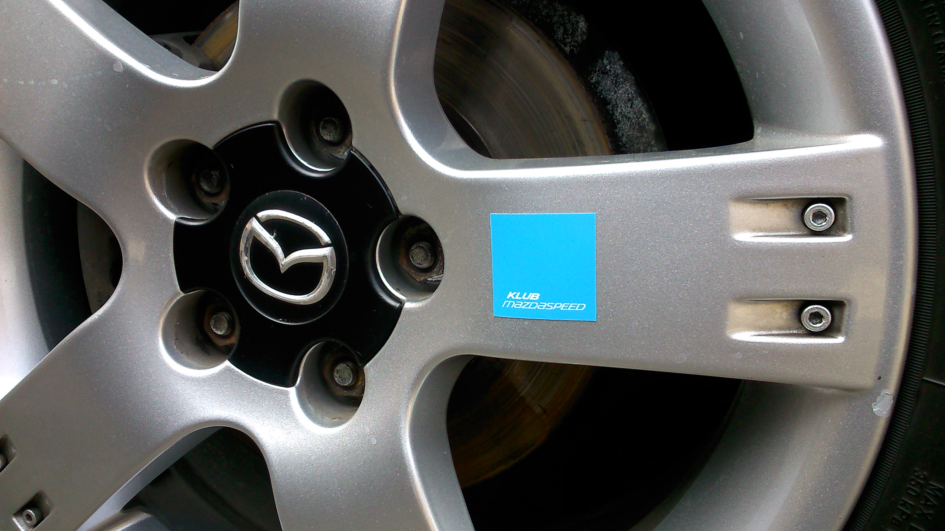

Dziś zająłem się tuningami <glupek2>
Efekt myślę, że nie jest zły :P

Masz zamiar jeździć z naklejką na feldze? :>
Posty: 8678 (86/84)
Postprzez Majk500 » 2 kwi 2014, 22:26
Jak już kiedyś zacznie się odrywać albo zacznie się z nią dziać coś niedobrego (nie wiem jeszcze co) to tak.
A dlaczego pytasz o to?
Od: 23 paź 2011, 22:18
Posty: 950 (1/11)
Auto: LS400 –>1UZ-FE
MX-6 GD-> F2T
Postprzez Beny » 3 kwi 2014, 04:28
Rozumiem jakąś wlepke ba szybie ale na feldze to słabo wygląda,jeszcze przy limuzynie ;)
Posty: 8678 (86/84)
Postprzez Majk500 » 3 kwi 2014, 06:50
Czy ja wiem czy słabo, zrobię zdjęcie całości, bo nie rzuca się to ordynarnie w oczy.
Jak się patrzy na całość to wygląda jak by te felgi już tak miały być, przynajmniej w moim odczuciu. :]

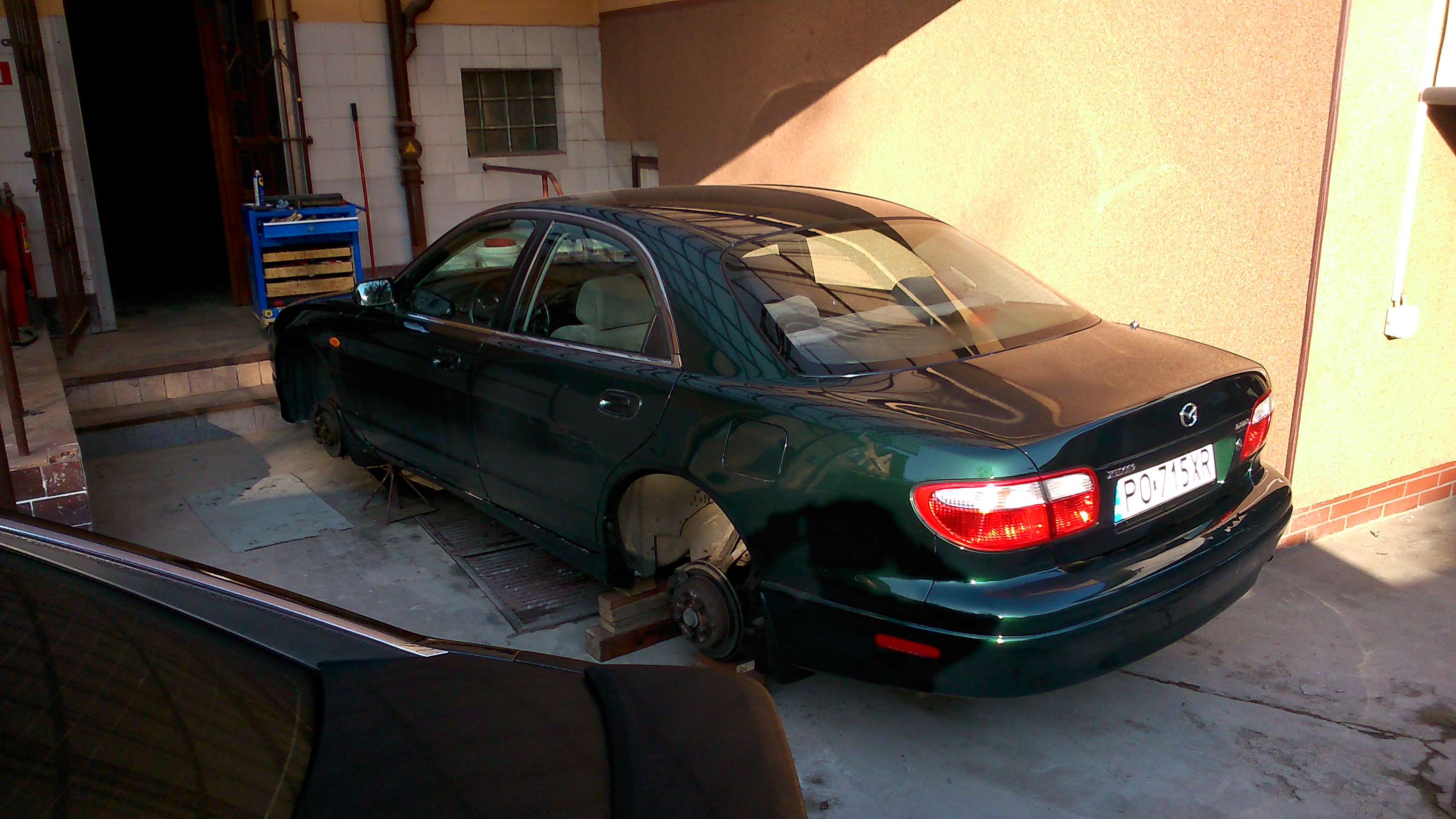

Od dziś xedzio uniósł się na kilka dni nad ziemię. Zobaczymy jak szybko wróci na koła ;p
Posty: 950 (1/11)
MX-6 GD-> F2T
Postprzez Beny » 11 kwi 2014, 20:00
Czyżby zaciski szły w kolor :D
Posty: 8678 (86/84)
Postprzez Majk500 » 11 kwi 2014, 20:35
Żeby tylko...
Zaciski akurat będą malowane przy okazji, bo musiałem rozebrać calusieńkie hamulce, bo stan ich był tak opłakany, że dobrze że auto się chociaż zatrzymywało :|
Do tego wahacze przednie środkowe i tylne górne zawiozłem do regeneracji.
Póki co na tylko na tyle mnie stać, ale w zawieszeniu nic więcej nie stukało, a hamulce po operacji będą nówki, także podstawa- bezpieczeństwo będzie zrobione :)

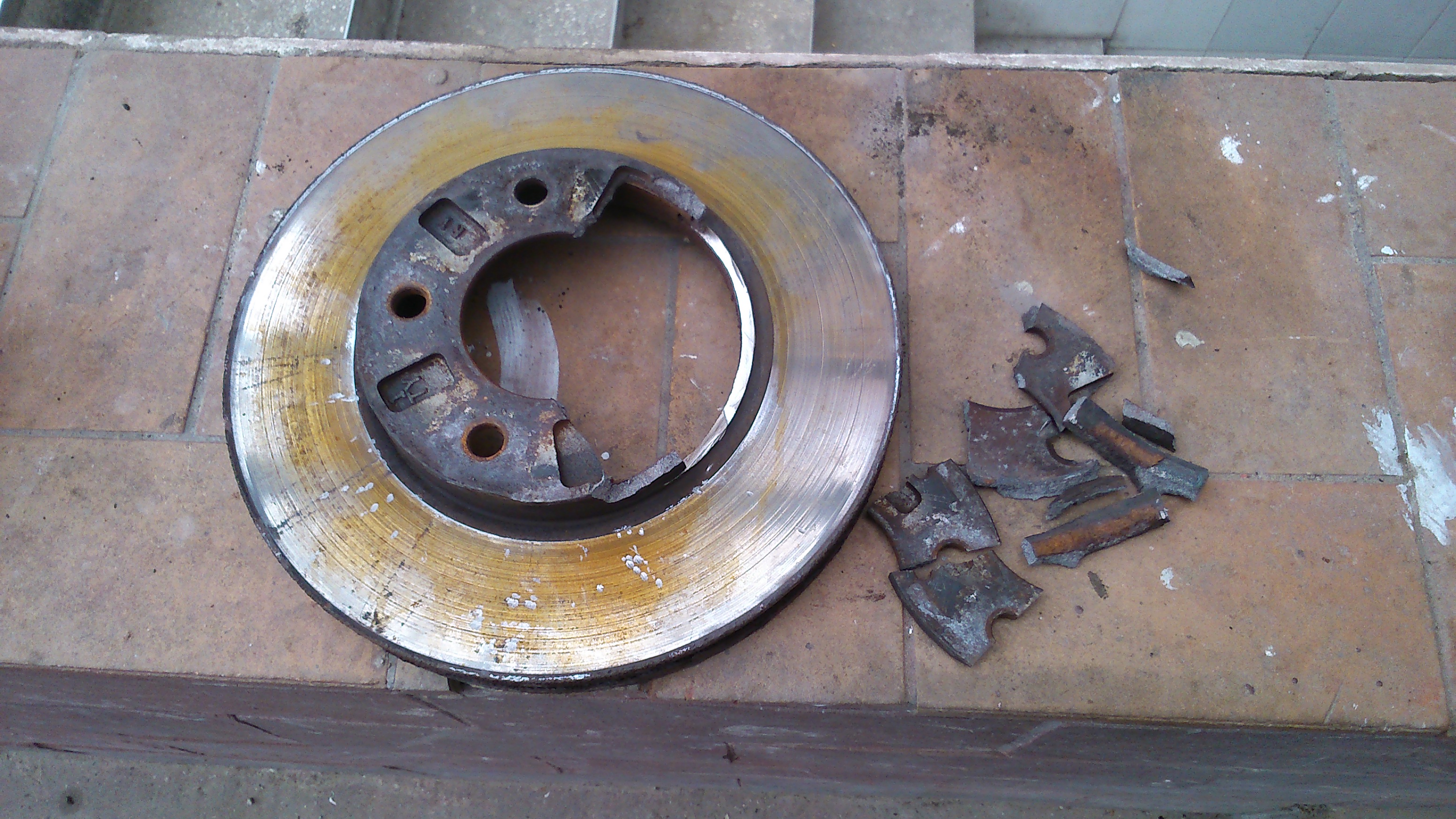

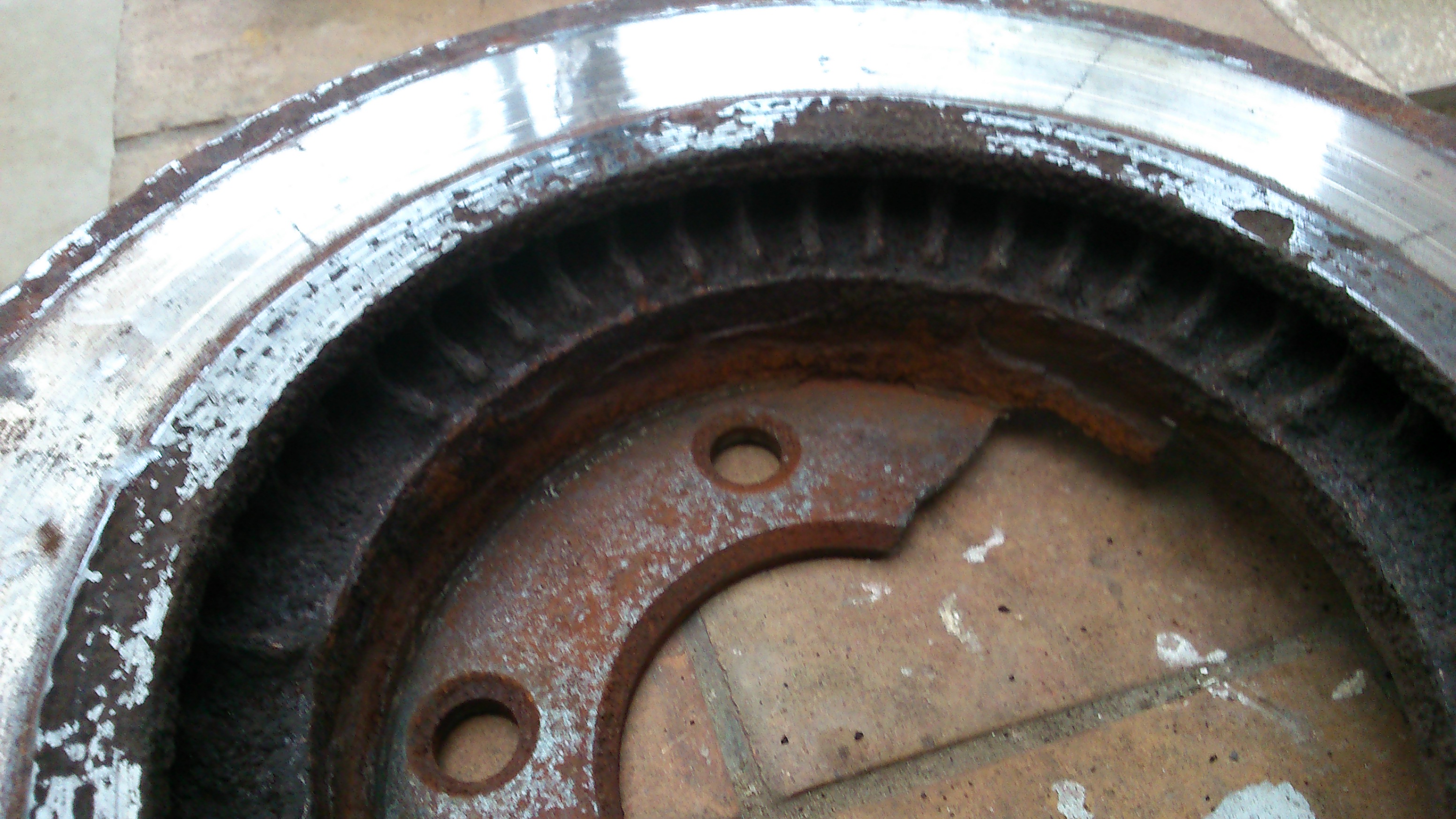

Dziś odbyła się nierówna walka z tarczami... O ile tylne elegancko odeszły przy użyciu śrubki i klucza to przednie stawiły niemiłosierny opór.
Lewa tarcza ustąpiła po użyciu ściągacza i motywatora o wadze 2.5 kg, natomiast prawa oparła się ściągaczowi, młotkowi, palnikowi i przecinakowi :| Dopiero po użyciu gumówki wygrałem tą wojnę <glupek2> Zapieczone było w każdym możliwym miejscu styku tarczy z piastą.
Poniżej na fotkach efekty dzisiejszej dłubaniny.
PS: nawet mój ojciec ani dziadek nie widzieli jeszcze tak zapieczonej tarczy :|

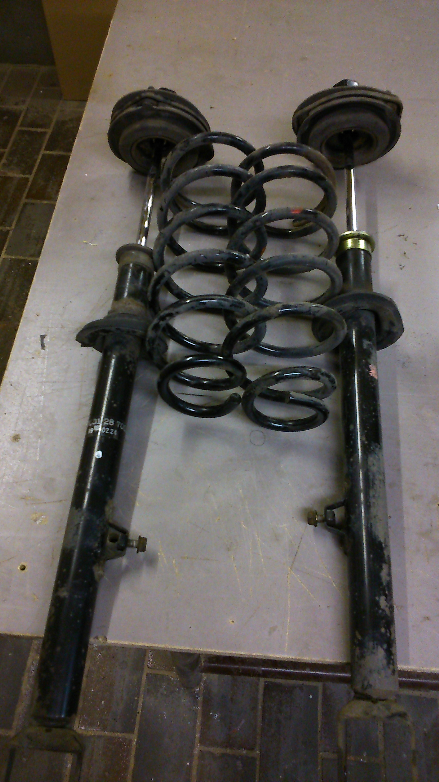

Dziś powalczyłem z ręcznym i amortyzatorami.
Szczęki w całości rozebrałem i oczyściłem wszystko, a buczenie z tylnych kół pochodziło od brudy znajdującego się między zwrotnicą a pierścieniem abs'u.
Amortyzatory wyjąłem, ale muszę wymienić odbojniki, bo te które dostałem w sklepie, nie pasują.
Jutro kolejna porcja prac :D

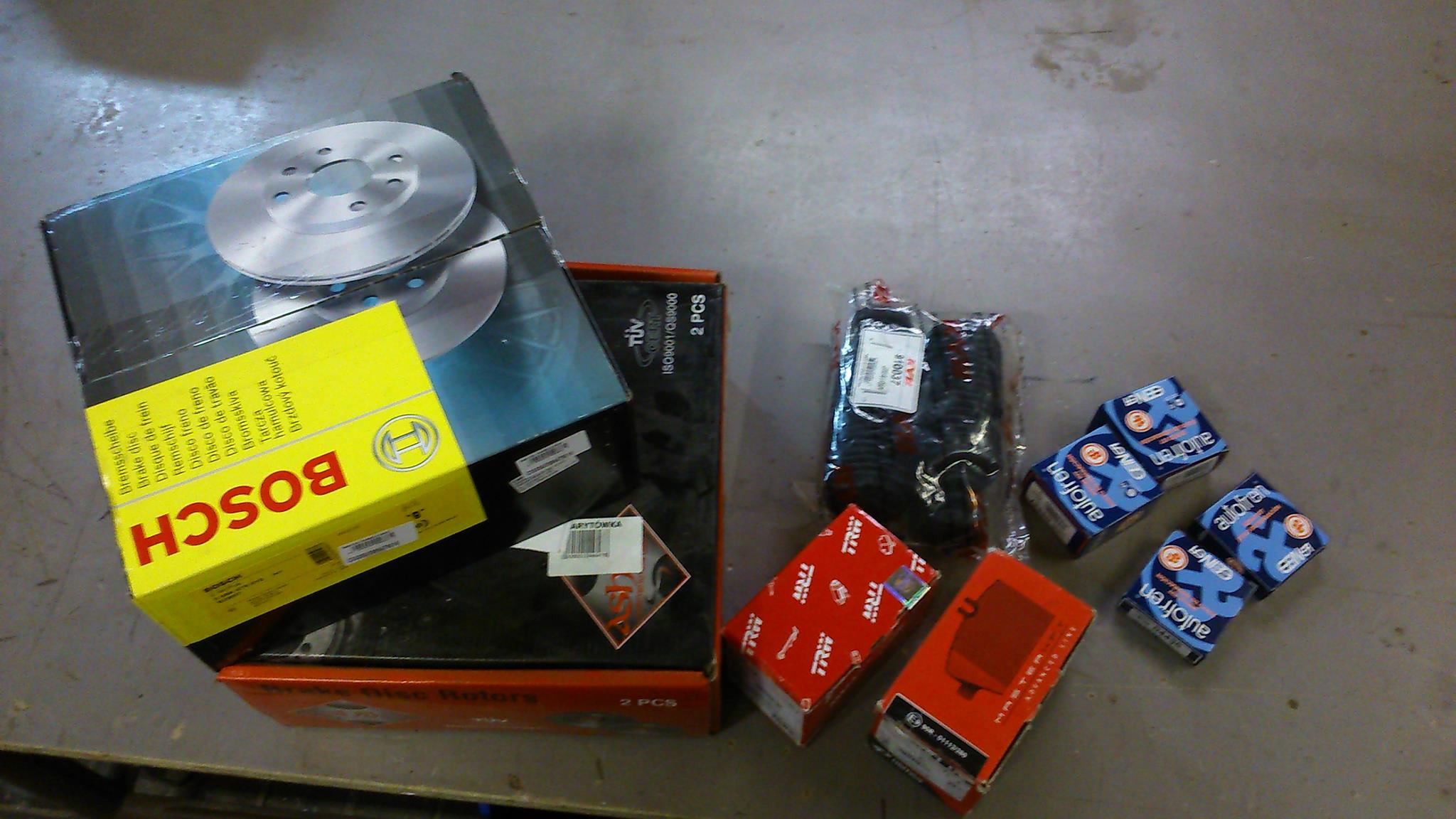

Oto dziś przywiezione fanty :)

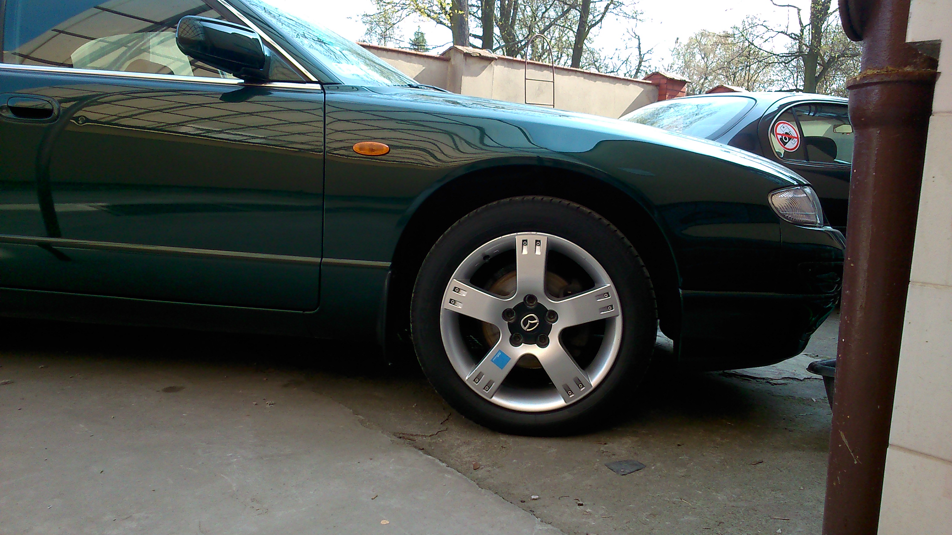

OK, wczoraj auto stanęło już na kołach.
Co zostało zrobione:
-nowe tarcze i klocki przód tył
-zregenerowane wahacze przednie środkowe i tylne górne
-wymienione osłony amorków [jakich?]
-pomalowane proszkowo zaciski, totalnie wyczyszczone i założone nowiusieńkie gumki
Fotka poglądowa :)
