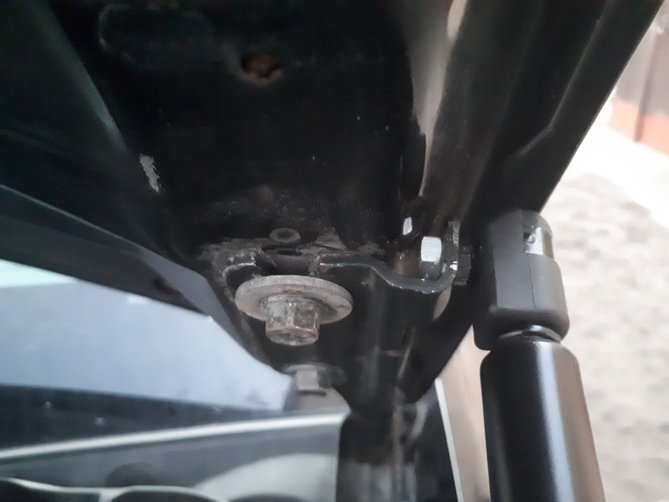

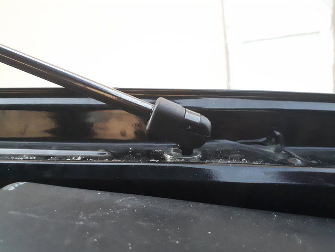

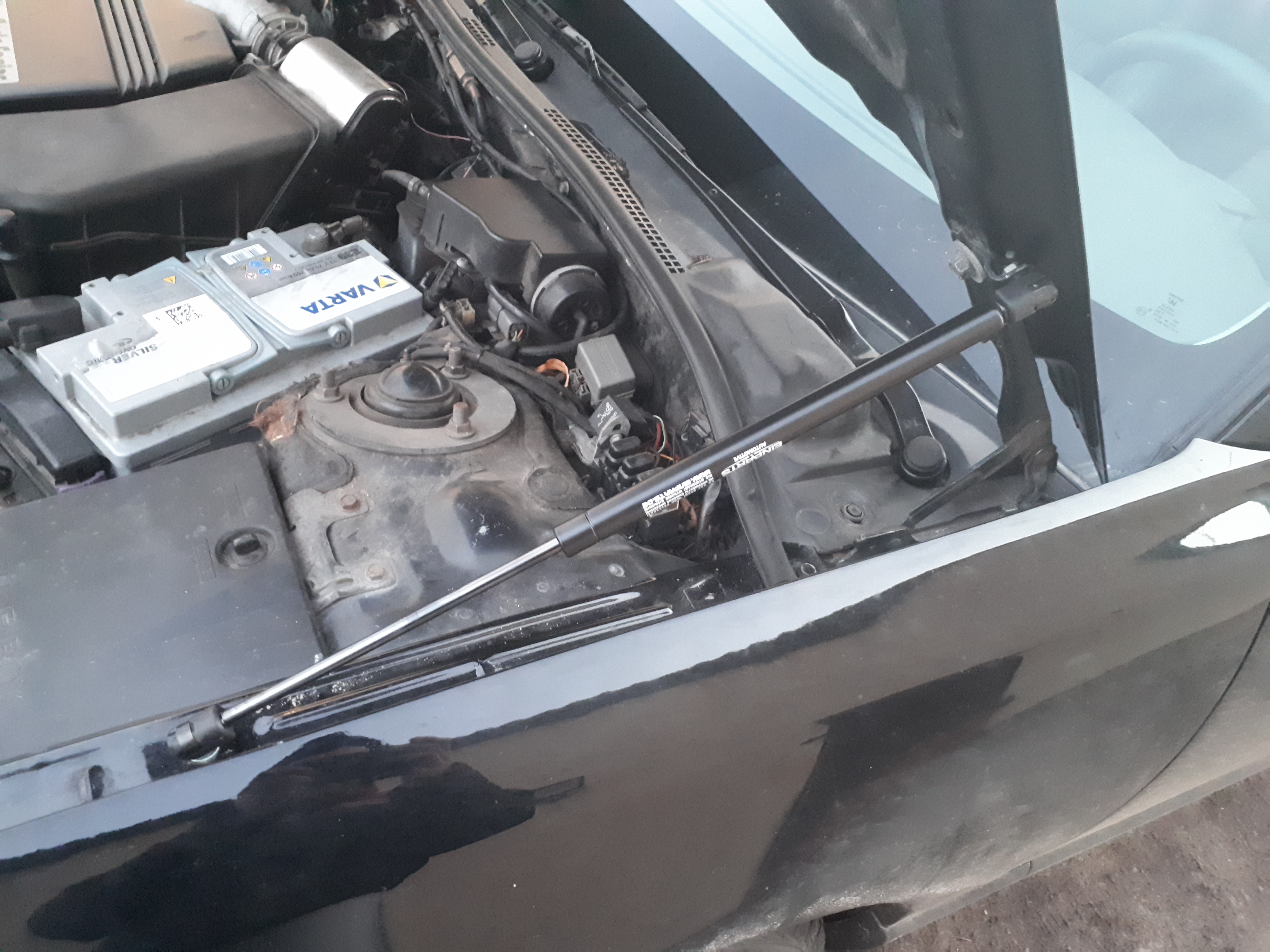

Postprzez jedrzej07 » 29 sty 2019, 12:08
Od Mercedesa W202 kombi
Istotne aby długość była 485mm i siła około 450N
Próbowałem kilka różnych ale 500mm nie da się założyć bo są za długie. No i różne siły. Od 250N zaczynałem ale były za słabe. Mocniejszych nie ma sensu zakładać żeby nie złamać maski przy zamykaniu. Tak jest optymalnie
Założone mam tak jak na zdjęciach poniżej.
Te noski od zawiasów trzeba było zagiąć i wywiercić w nich otwory pod uchwyty kulowe a na błotniku zamiast jednej ze śrub też dałem uchwyty kulowe

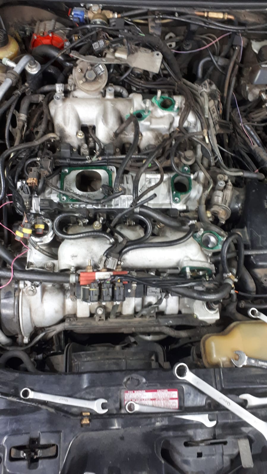

Przerabiałem ostatnio ciekawy problem.
Milly na zimno odpalała i chodziła dobrze, potem dojeżdżałem do celu, np do pracy i było wszystko OK.
Jednak gdy po kilkunastu minutach czasem pod godzinie, dwóch czy trzech (w tym przedziale czasowym głównie) po odpaleniu pojawiało się wypadanie zapłonu na 4 cylindrze (i to nie przerywanie tylko totalnie nie palił w ogóle na 4). Po przejechaniu klika minut załapywał i można było jechać do końca już bez problemów (nie ważne czy 5km czy 500km to było już cały czas dobrze). Działo się to i na gazie i na benzynie, nie było znaczenia. Oczywiście wykluczyłem cewkę i świecę bo zamieniłem komplet z 2 cylindra a problem nadal był na 4.
Padło wiele pomysłów od chłopaków (ProboszczV6, Wiesiek, Longbow a nawet 2 miejscowych mechaników <lol> ) co to może być, głównie każdy stawiał na problemy z wiązką – szczególnie w połączeniach z instalacją gazową, potem możliwość braku kompresji, uszkodzony wtrysk od gazu itd.
Najgorsze było to, że nie działo się to cały czas ale tylko po lekkim wystygnięciu auta po podróży.
Przejrzałem z grubsza wiązki. Potem zdecydowałem się podłączyć na krótko diodę na wszystkich istotnych przewodach, żeby sprawdzić w momencie kiedy przerywa czy dochodzi zasilanie na wtrysk, wtrysk gazu do cewki, podmieniłem też czujnik położenia wałka rozrządu, mierzyłem kompresję ale nadal nie znalazłem winowajcy.
Świeca i tłok były mokre od benzyny więc założyłem, że paliwo dochodzi i wszystko jest OK.
Skontaktowałem się jeszcze z Radarem88 i pierwsze co mu przyszło na myśl to uszkodzony wtrysk benzyny. Dla mnie to było nie realne bo i na PB i na gazie te cuda się działy. Ale Kamil się uparł żeby nie zwracać na to uwagi i wymienić listwę albo najpierw pomierzyć opór na stykach od wtrysków.
Tak też zrobiłem. I o ile na ciepło i zimno wskazania były dobre, tak w momencie kiedy auto chwilę postało to wtrysk nr 4 był martwy.
Wziąłem się za wymianę – myślałem, że się zmieszczę bez zdejmowania górnych dolotów, ale o ile odkręcić listwę się dało, tak wyjąć już nie bo za mało jest tam miejsca. Także musiałem zdjąć górę i dopiero udało się wymienić. Od tego czasu minęły 3 dni i problem do tej pory nie powrócił <jupi>
Według mnie wtrysk musiał się przywieszać w pozycji otwartej – lub lekko otwartej i dlatego wydawało się, że wszystko jest OK bo było widać, że świeca i tłok są mokre. Poza tym jak był otwarty to zalewał totalnie komorę spalania co skutkowało problemami i na benzynie i na gazie.
Nigdy bym nie pomyślał – i w sumie nikt na to nie wpadł, że padnięty wtrysk PB będzie sprawiał problemy także po przełączeniu na gaz. A jednak :D
Także chciałbym bardzo podziękować wyżej wymienionym kolegom za zaangażowanie i pomoc w poszukiwaniu przyczyny, bo trochę im głowę pozawracałem <pisze> <telefon> <lol> no i przede wszystkim Kamilowi za trafną diagnozę za pierwszym strzałem <spoko> <piwo> <piwo> <jupi>

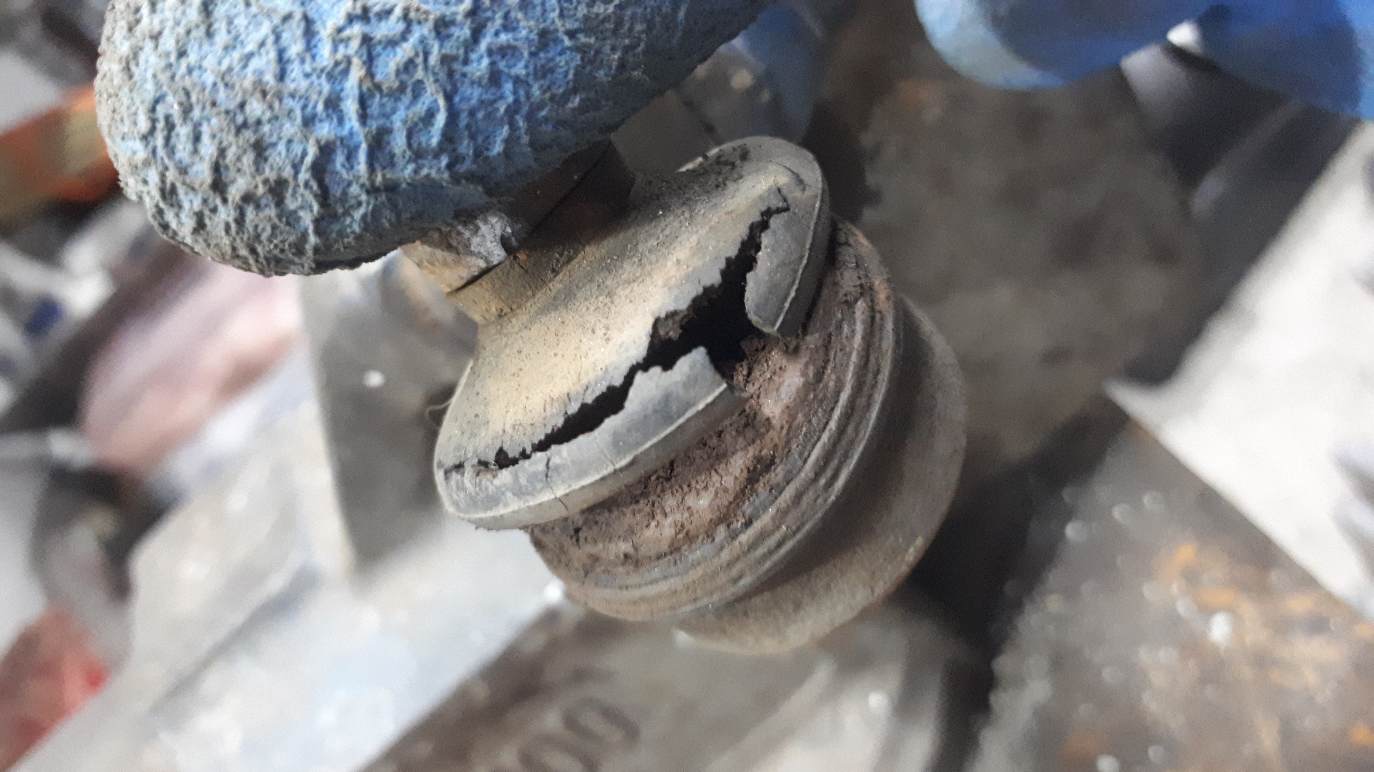

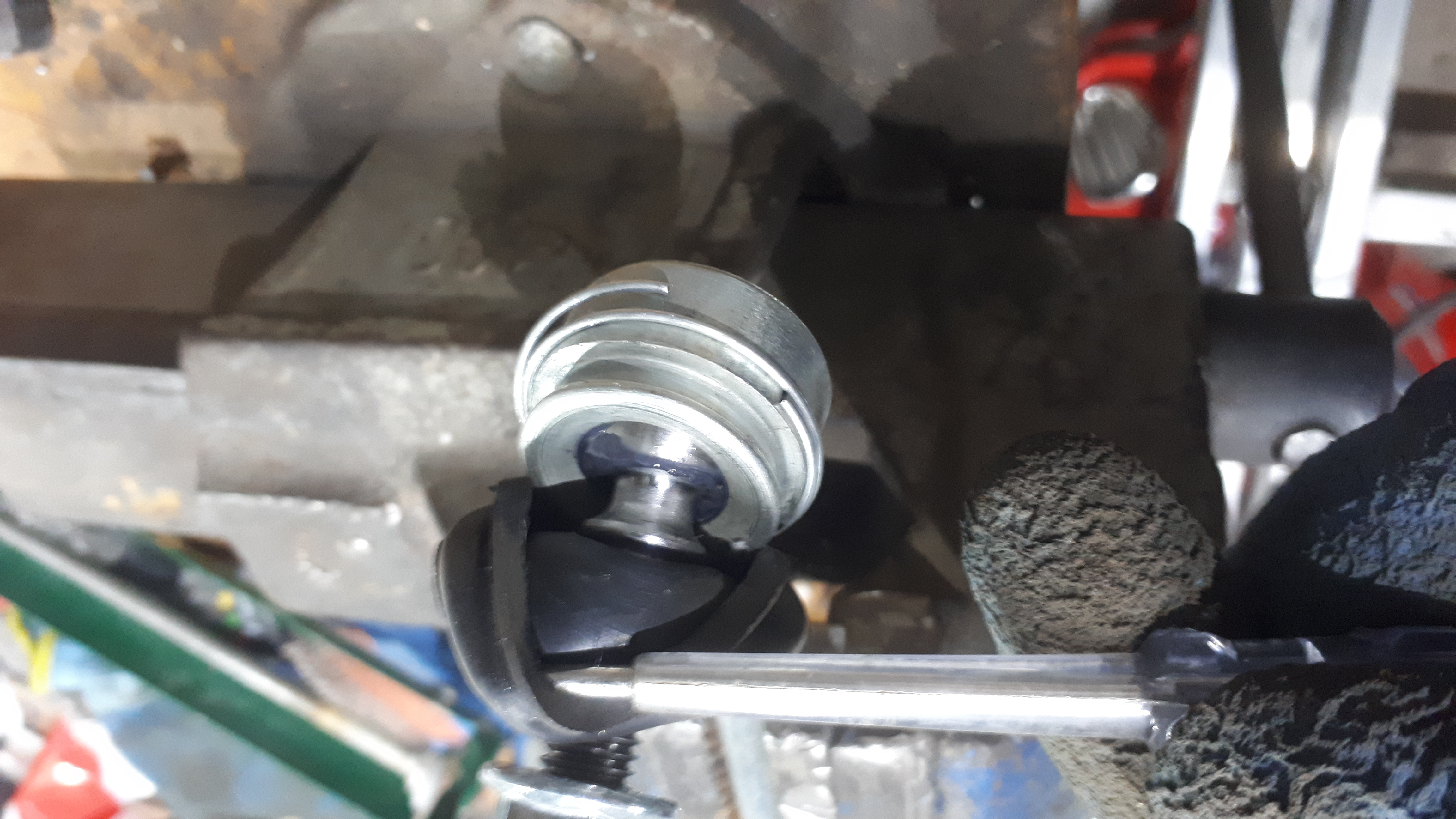

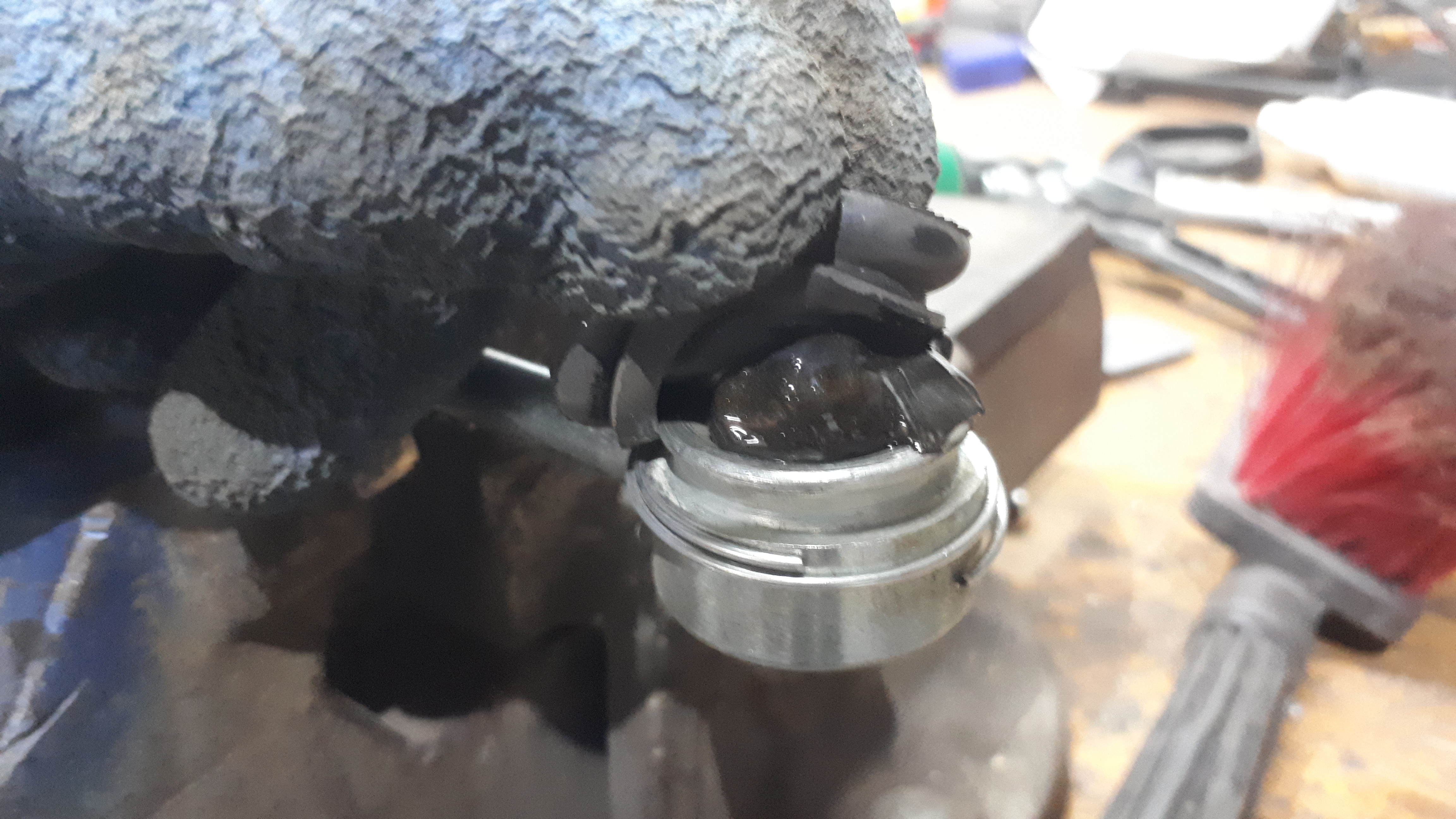

Postprzez jedrzej07 » 4 wrz 2019, 10:29
Z aktualności
Millenia jeździ bez zastrzeżeń. Nic złego się nie dzieje.

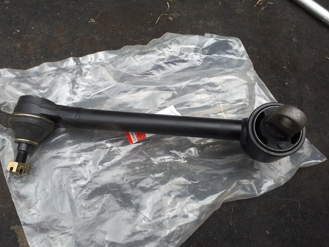

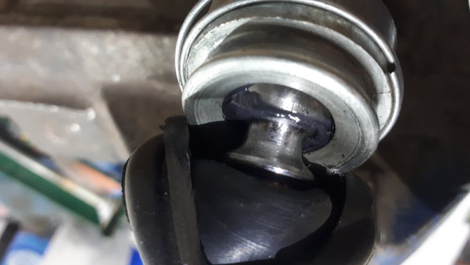

Z aktualności. Musiałem wymienić łączniki stabilizatora z tyłu. JGR wytrzymały dokładnie 6.5 roku, i 102 400km. To chyba ładny wynik, tym bardziej biorąc pod uwagę ich cenę – 30zł za szt.
Obecnie też kupiłem JGR z tym, że z ciekawości zajrzałem pod osłony gumowe i stwierdziłem, że tego smaru jest trochę zbyt oszczędnie dane. Więc trochę dołożyłem hahaha
Ponadto coś mi stukało jeszcze z prawej strony, Okazało się, że dolny drążek wzdłużny na sworzniu ma luzy, za sprawą pękniętej gumowej osłony, więc też go wymieniłem przy okazji oczywiście na używany z moich zapasów <czarodziej>
Zauważyłem też, że tylne górne wahacze mają prawie całkiem pozrywane gumy na cukierkach.
Miałem na stanie kupione jakiś czas temu drążki YAMATO, więc je założyłem. Zobaczymy ile wytrzymają.
Te które padły to były FEBEST. Wytrzymały równo 4 lata i 63 200km
