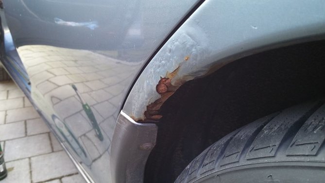

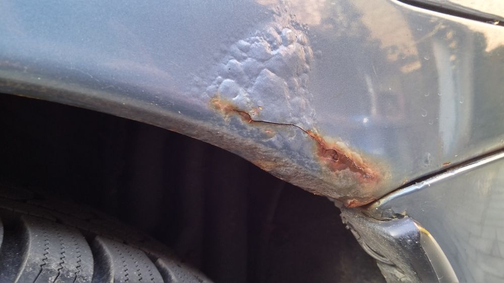

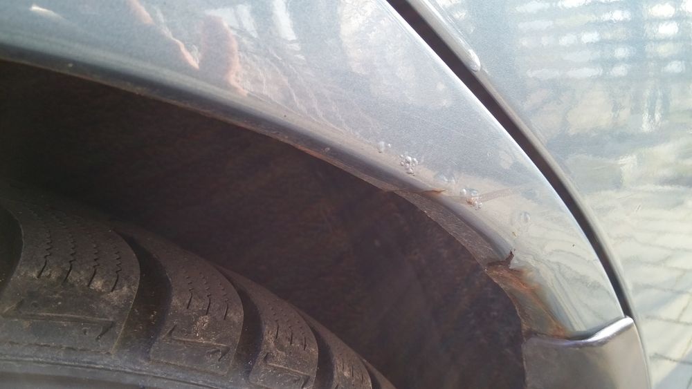

Żeby nie było tak pięknie... Ostatnie co zostało do zrobienia to to co na zdjęciach, zderzak, wymiana tylnej lampy. Reszta to szczegóły i to, co wyjdzie w przyszłości :P

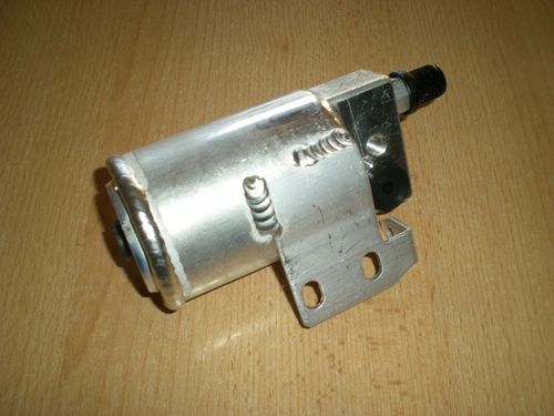

Osuszacz mam nówkę. Więc czy chłodnica, która jest po przejściach moze powodować takie cyrki ?
